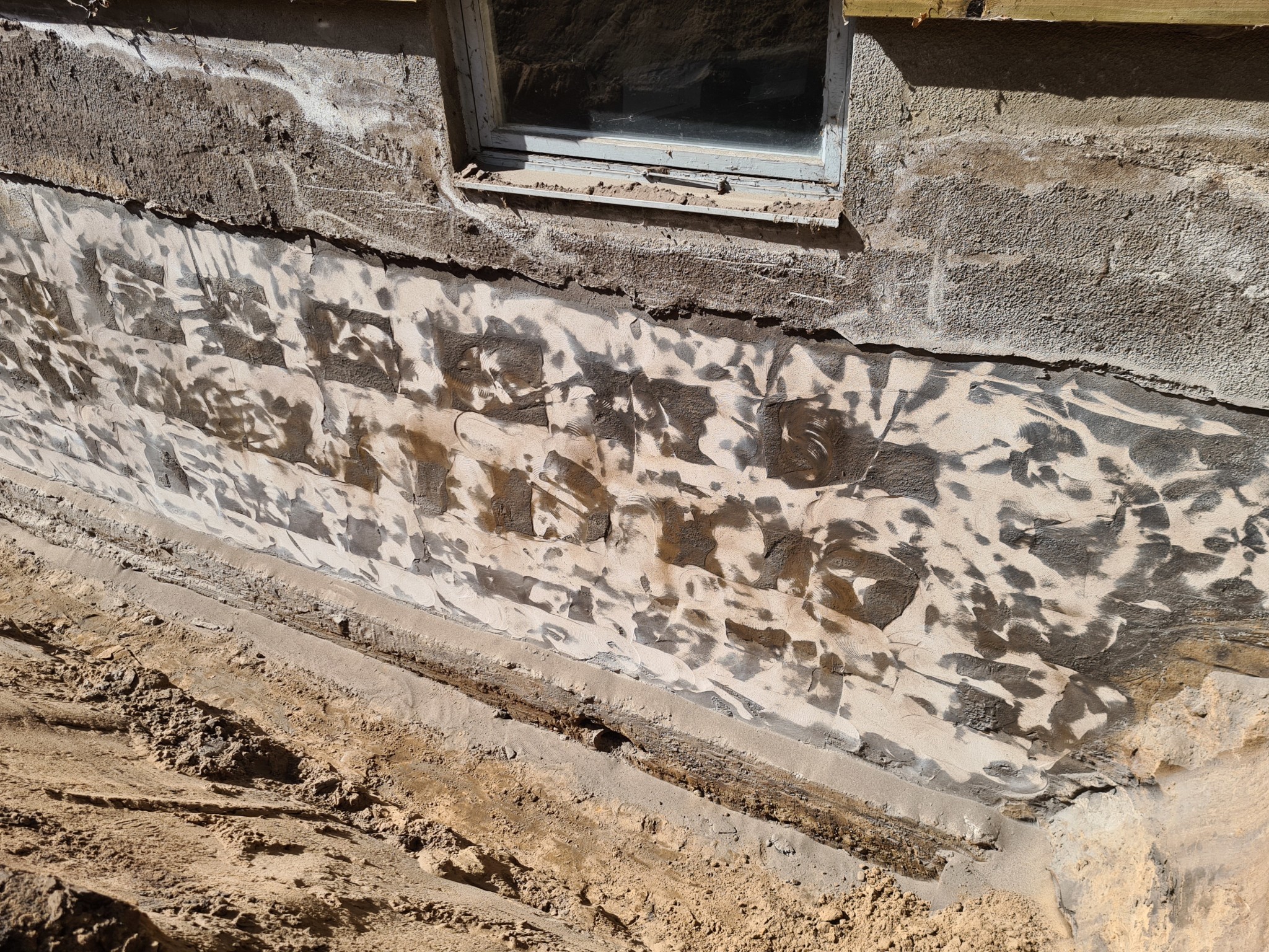

Är du verkligen säker på att väggarna är gjutna ?, när är kåken byggd ?,nästan mer troligt att det är murad betonghålsten. Ovankant sula lika ovankant golv blir ju samma sak som ett modernare golv där voten för väggen gjuts samtidigt med golvet men gör en kompromiss, lägg golvet på sulan då får du också ett bättre, helare golv. Några beräkningar torde inte gå att finna från den tiden, det är nog byggt av en byggmästare enligt gammal tradition.men min rekomendation om bygg- konstruktör står kvar,.

Anledningen till att lägga på samma höjd är för att få högre takhöjd. Sedan kommer matta eller klinkers ligga på detta så att inte skarv syns mellan golv och sula. Men innebär det en risk är det såklart inte värt det.
Osäker på vad det är gjort av. Men du har säkert rätt. Kanske går att avgöra utifrån slipning av vägg vid dräneringen:
  • Renoverad husgrund med slipade väggar för dränering nära ett fönster, redo för ytterligare beläggning.
Missade svara på när det är byggt, 1956 byggdes huset.

Jag tror knappast att det finns någon armering att tala om någonstans. Mina sulor består till 90% av sten, och så lite betong emellan för att hålla ihop det. Den lilla oarmerade betongkaka det brukar vara till golv tror jag inte kan ta några laster att tala om.
Jag tog bara bort det och grävde när jag gjorde min källare, men min källare ligher bara ca 0,5m ner i backen. Hade jag haft djupare än så (och därmed större marktryck) hade jag nog övervägt att gräva på utsidan också samtidigt. Jag tror inte att det är någon fara ändå, men man vill ju vara på säkra sidan.

Precis, underkant sula ligger ca 2m ner för mig. Att gräva på utsidan också är inget alternativ, precis byggt tillbaka en stor altan efter dränering i år. Gjorde inte dräneringen själv, annars hade jag nog låtit det stå medan jag hackade upp källargolvet (iaf utmed den större väggen på 6m).

Jag vågar såklart inte säga något säkert, men jag *tror* att det inte är någon fara. Men det går väl att stämpa horisontellt.
