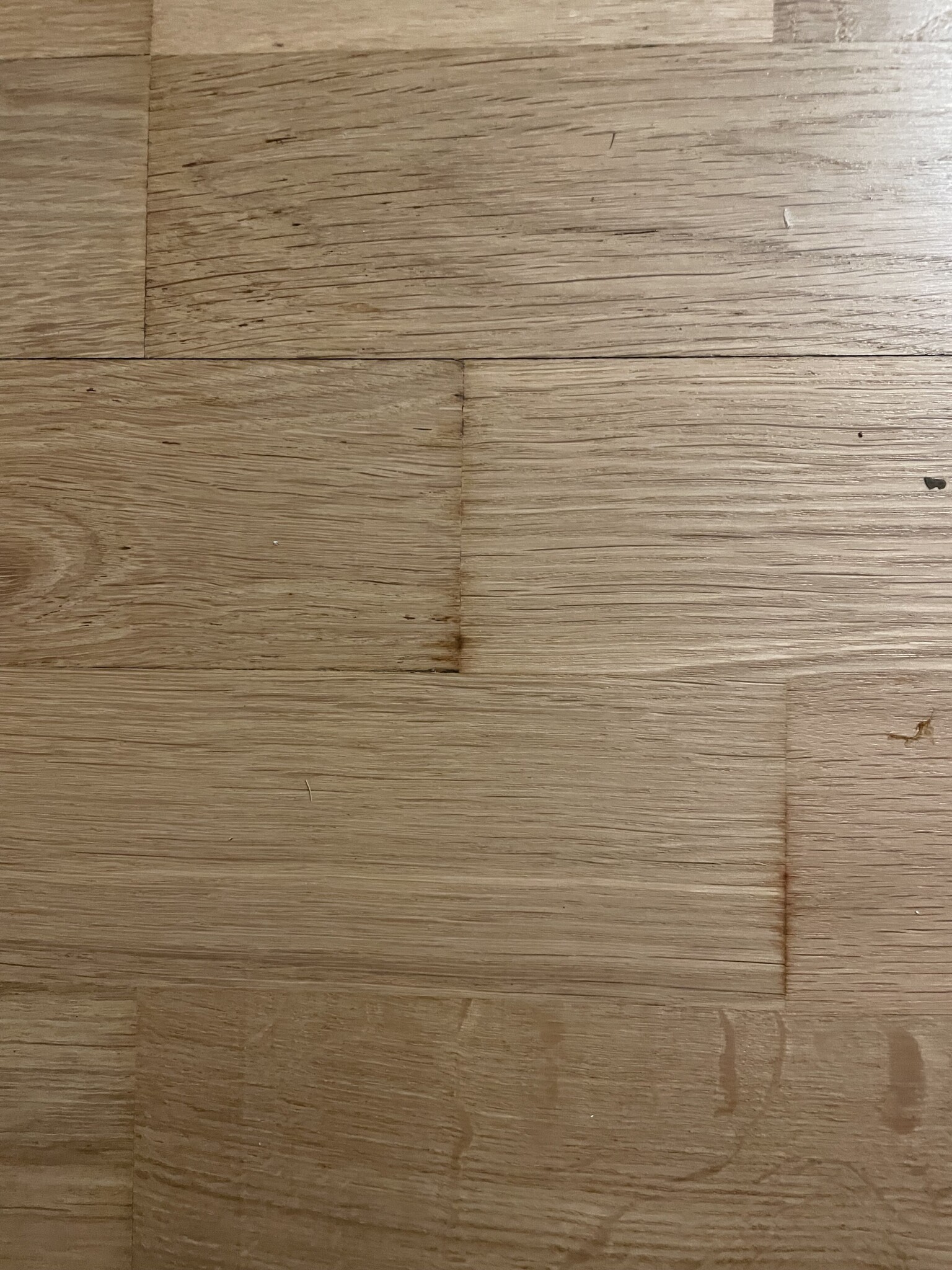

Varför blev det så här efter slipning och lackering av gammalt golv, utfört av firma?
  • Slipat och lackerat trägolv med ojämnheter och färgskiftningar mellan plankorna, eventuellt resultat av professionell behandling.
Troligtvis har det tidigare kommit för mycket vatten på golvet av nån anledning så ändträet sugit upp det.
Det syns mycket tydligare nu när golvet blivit slipat och lackat.
Vissa saker försvinner, andra kommer fram tydligare, så är det tyvärr.

Det ser ut som skarvarna ligger lite djupare än resten av golvet? I så fall borde det hjälpa att slipa ner golvet mer

Det är en vattenskada, troligtvis har det lackats med en billig vattenbaserad lack som har gått ner i skarvarna. Har en firma gjort det, så reklamera. Nästa gång när du har slipat, olja in golvet istället, i bra olja finns inget vatten. Dessutom kan du reparera skador, ånga upp märken osv.

Kan detta vara en rimlig förklaring som golvläggaren lämnat:
”Färgskillnaderna på stavarna beror på att golvet städads med för mycket vatten och ev. fel produkter. Det går inte att se innan man lackerat golvet och det är tyvärr inget vi kan påverka. Men det kommer att synas mindre med tiden”

Jag slipade om mitt parkettgolv för typ 15 år sedan, och använde då en vattenbaserad lack, absolut inga sådana defekter som syns på bilderna.
Så att reklamera pga att dom använt vattenbaserad golvlack kan TS glömma, det är en idag godkänd metod som används av många.

Håller med. Vattenbaserad lack till parkettgolv använde jag redan för ca 20 år sedan så det är definitivt inget nytt påfund och inget som i sig orsakar några skador av det slag som syns här.
Jag tror nog mer på "färgskillnaderna på stavarna beror på att golvet städades med för mycket vatten" även om jag naturligtvis inte kan veta säkert.
Hur som helst, välkommen till forumet! Och jag tror du kommer att märka detta mindre och mindre med tiden. Dels bleknar nog "märkena" en aning men framförallt är man ofta överdrivet kritiskt när något är nygjort. Med tiden ser man mer till helheten och tänker inte på små skönhetsfel.

Jag vet inte om jag riktigt förstår frågan men du har ett äldre golv med vissa brister men inget som egentligen påverkar funktionen. Golvet kommer med stor säkerhet att fungera på ett bra sätt under lång tid, men nyskick kan du inte räkna med även om golvet slipas på bästa sätt.

Om de nu inte har använt den billigaste lacken på marknaden. Vi hade en sån ”hantverkare” genom ett försäkringsbolag. Varenda skarv reste sig.

Fast det är väl bara i själva skarvarna. De borde ha du ju ha sett innan före slipning. Kanske har det inte har syns lika tydligt tidigare? Det är ju något som bara du kan svara på. Det ser ut så när vätska har kommit in i skarvarna, möjligt att det torkar upp om det nyss är gjort. Skicka bilderna till en annat företag och fråga vad de tror utan att avslöja att det är nygjort.
Antingen är fuktantydningarna nya eller gamla. Men att slipa om alltihop igen för det lilla, låter långsökt. Jag har lackat flera nyskapade golv med vattenlack och bara undantagsvis har det uppstått sådana fuktmarkeringar här och var.
Jag tror att firman kan ha rätt att det är gamla synder. Kan vara det hos mig med.
Så, släpp det och inse att du piffat upp ett begagnat golv med den sharm och brister det har.
