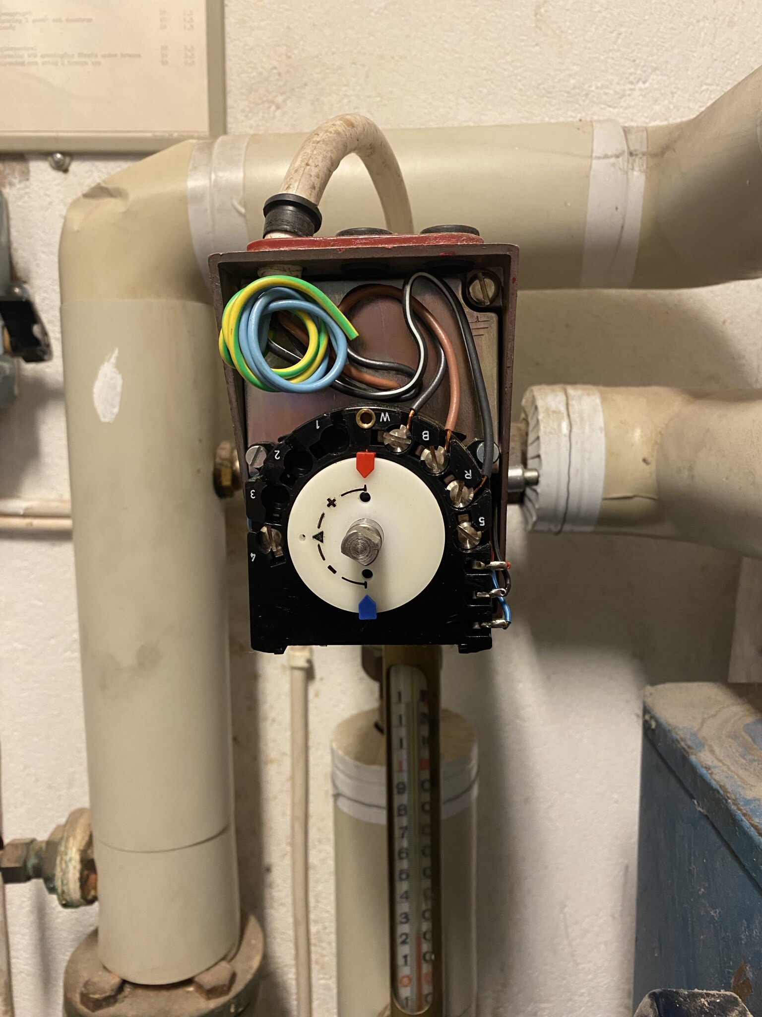

Varför går inte värmen upp?
Börja med att vrida +/- vredet mellan max min och se om armen på shunten rör sig, full minus går medbringaren åt ett håll och full plus åt andra hållet.A AndKorr skrev:
Nu finns en liten avart med M44:an, det sitter på axeln en medbringare som är fäst med en liten skruv och en vinge på den. Den skruven kan lossna och då rör sig inte shunten, shunten bara kuggar över dom splains som ska gripa i vingen till motorn, kan rassla då.

Så börja med att kolla att shunten öppnar fullt när du skruvar upp vänster vredet på TA213 och att shunten stänger helt när du vrider ner på TA213.
Börja inte krångla för mycket med shuntregleringen innan du sett om du får värme när du ställt upp shunten manuellt.

Nu har jag tagit bort luckan men är det detta vred som jag ska vrida på?J jonaserik skrev:Börja med att vrida +/- vredet mellan max min och se om armen på shunten rör sig, full minus går medbringaren åt ett håll och full plus åt andra hållet.
Känn på medbringaren som sitter på axeln till shunten, går den att röra fram/tillbaka så har skruven på motoraxeln lossnat. Inget i motorn ska du röra. men du kan vrida motorn med en skiftnyckel.
Nu såg jag att det är en annan sorts medbringare. Det är en knobb på medbringaren som syns till höger. tryck in det så kan du vrida shunten och värmen kommer.
När du vrider vreden höger vänster på centralen så ska motorn gå. + diod mer värme och - diod mindre värme, när båda lyser så är det rätt temp/värme ut, RC är nöjd.
