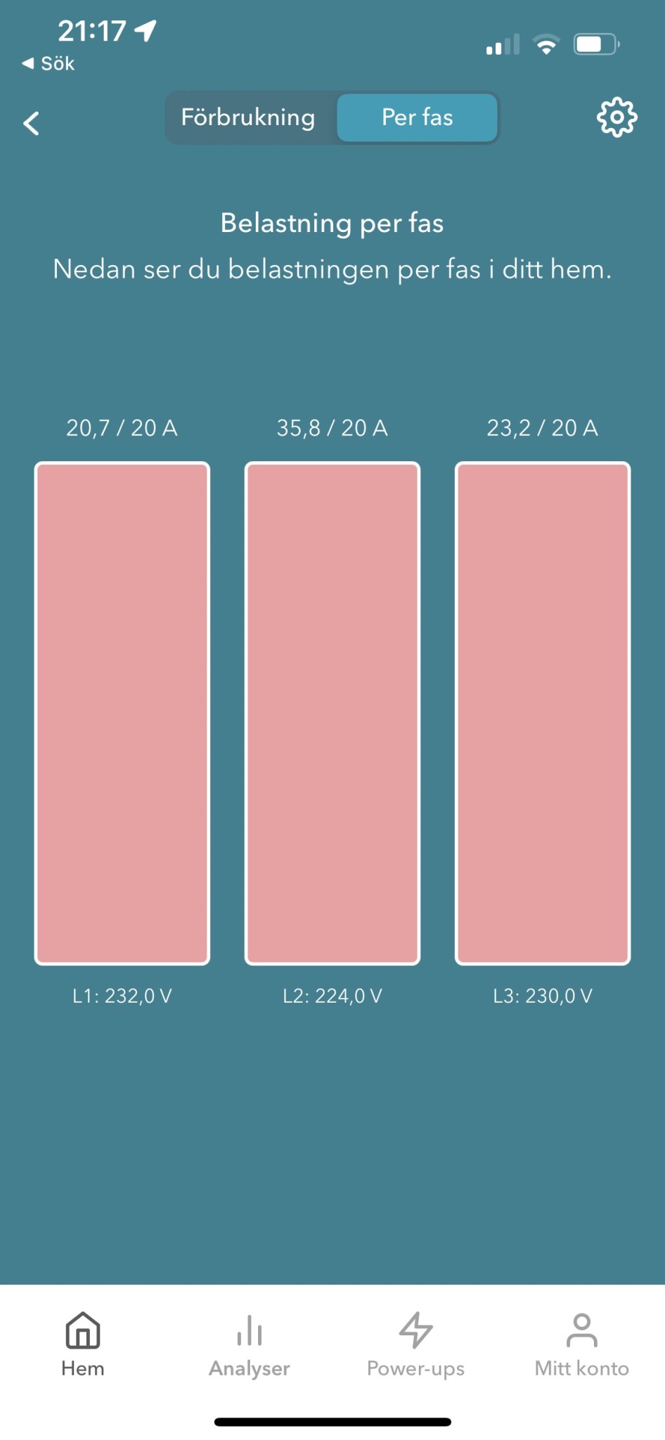

Verkar ju va rätt stort spann på överström för huvudsäkringar. Mina är på 20A men en va uppe i 36A i minst 10 minuter utan att smälla.
(BV+elpatron 2 faser 9kW, bastu 3fas 7kW + lite övrigt)
  • Skärmavbild av hushållets belastning per fas med värden som överstiger huvudsäkring på 20A.
Hur får du en sån fin graf/överblick av belastningen per fas? Lastbalanserare eller bara en modern elmätare?
Tibberappen med en Tibber Pulse inkopplad (kräver hyfsat modern elmätare)

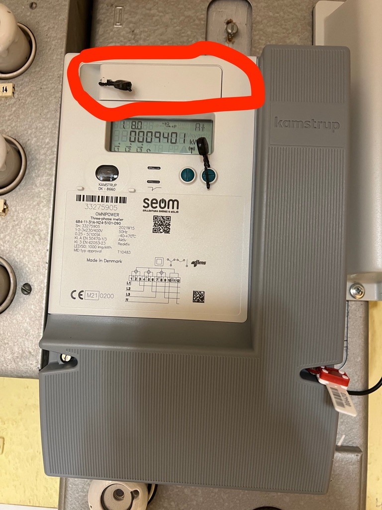

Tack! Då får jag snällt fortsätta vänta på att EON ska byta ut min elmätare.
Min ser ut såhär,mitt nätbolag skickade en modul man satte in i det markerade området så fick man en vanlig RJ45-kontakt.
Elmätare med en öppen modulplats markerad i rött och en RJ45-kontakt installerad.
För äldre mätare ska Watty fungera (klämmor på resp fas som mäter) och det visas i Tibberappen på samma sätt. Lite dyrare dock och så bör en elektriker installera den.
