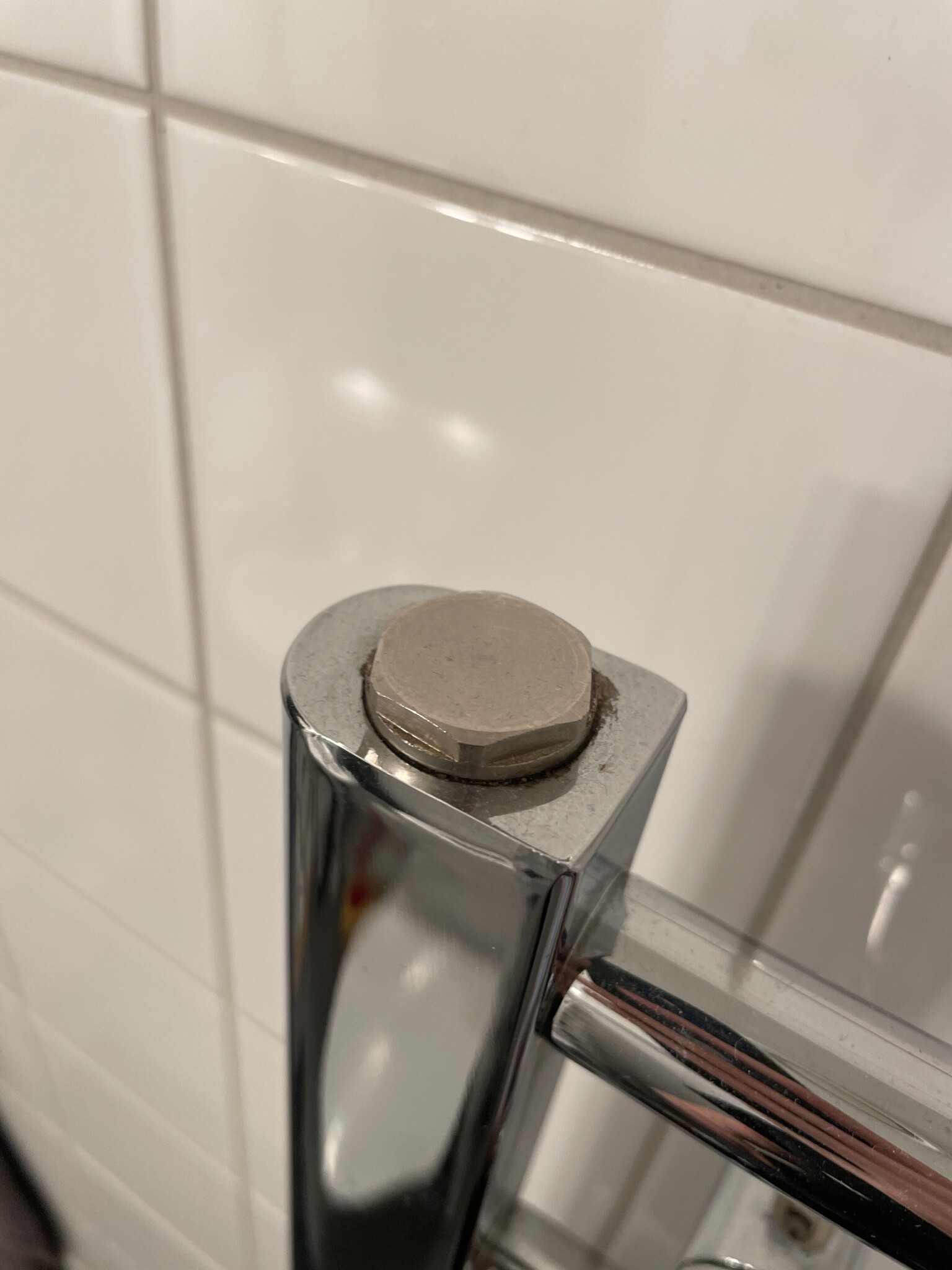

Bara öppna proppen högst upp på höger sida, stoppa ner en pinne/strumpsticka eller annat och känna var den är våt,det är nivån i HT.Låg nivå bara fylla med vanligt vatten.
Den öppnar jag med en vanlig skiftnyckel eller?

Inget du behöver köpa,öppna med en skifynyckel är rätt, inget kommer att spruta, det är HT på EL och ska bara vara en viss mängdvatten i. För nivån nu, kolla som jag skev och närdu är klar, sätt tillbaka pluggen,slå på strömbrytaren, ställ upp termostaten på max, komer det värme efter ca1 timma så fungerar allt, bara ställa ner till lagom temp. Ingen värme kan termostaten eller den lilla värmepatron sagt upp sig.

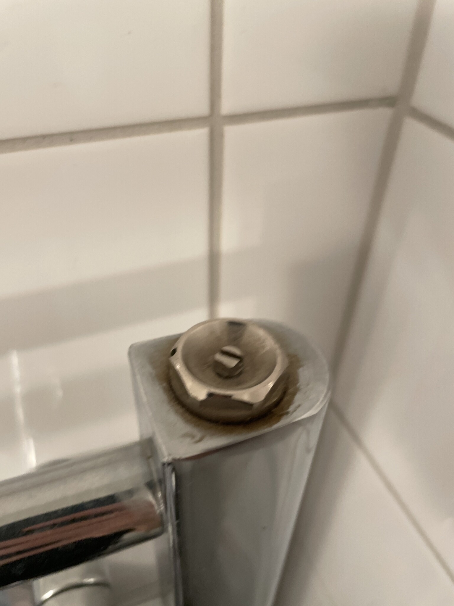

Så om jag fattat detta rätt så är det denna jag skruvar av med en skiftnyckel och sedan fyller med vatten?
Ser dock ut som att man bara kan skruva med en vanlig mejsel men jag kan ha fel
  • Skruvlock på metallrör, med mejselspår, ovanpå en platt yta nära kakelvägg.

Den lilla skruven är väl bara en luftningsventil.

Ser ut som att den högra saknar en kopa eller va man kallar det. Eller är det något som inte påverkar något?
  • Kromad handdukstork med en stor skruvmutter upptill som saknar ett täcklock, mot en kaklad vägg i bakgrunden.
  • Närbild på en del av en metallisk badrumsarmatur vid kaklade väggar. Ett lock verkar saknas på den högra ventilen.
Okej tack då vet jag

Det är en liten avluftningskruv och levereras som standard, dom finns i både el och vatten ( värme från husets värmesystem) och avluftas med den.Blir nog svårt att få i vatten utan att ta bort pluggen.
Så det är något som behövs skruvas av också?
Men elen måste vara helt avstängd under bytet av vatten?
Ja. Läste du aldrig manualen enligt länk i inlägg #11?
