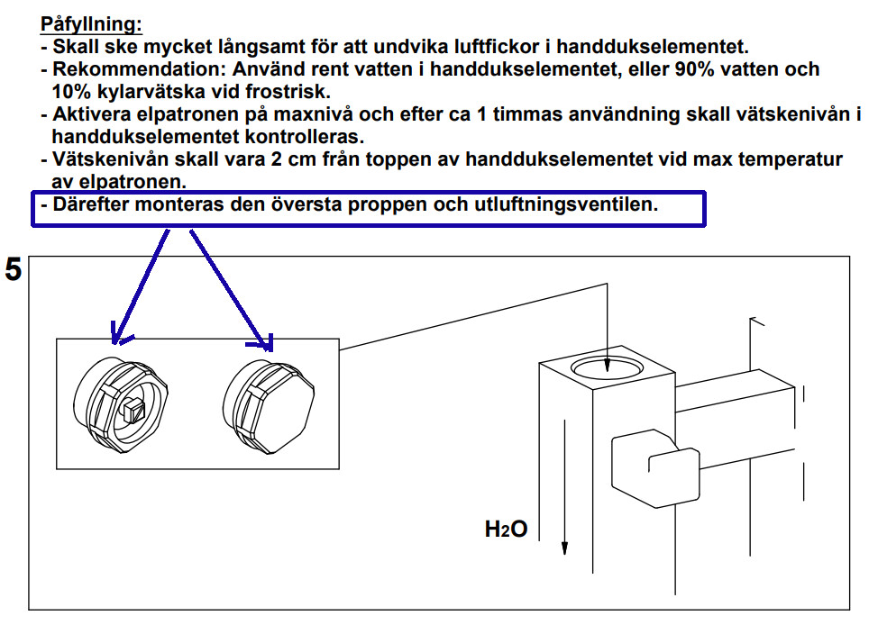

Demontera elementet från väggen och vänd termostaten uppåt när den skruvas ut så slipper du tappa det på vatten.
Egon125 Egon Brundin Liljeström skrev:
Så det är något som behövs skruvas av också?
Låt den lilla vara och ta bort hela pluggen, elen kan du ha avstängd på strömbrytaren tills du fyllt vatten och sedan göra som inläggen tidigare.
Men elen måste vara helt avstängd under bytet av vatten?
Du ska INTE byta vatten.
jannebmw och 2 till
Båda "muttrarna" ska bort, sedan fyller man vatten.
Därefter slår man på elementet på fullt i en timme.
Sedan kontrollerar man vattennivån
När detta är klart sätter man tillbaks "muttrarna"
Allt detta står beskrivet på sidan 3.
Krille4 och 1 till
Det räcker med den ena.
Nu känner jag att det blir svårt att förstå ska båda bort eller bara en?
Får lite olika svar nämligen
Känns mer rimligt med att båda ska bort och sedan fyller jag på med vatten från båda hållen?
Dilato
Följ manualen.

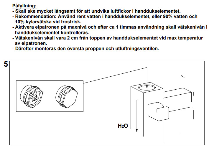

Illustration av påfyllningsinstruktioner för handdukselement, med diagram över ventiler, vätskenivå och flödesriktning av vatten (H2O) enligt manualen.
ClasseClas och 1 till
Instruktioner för påfyllning av handdukselement, inklusive illustration av propp och ventilmontering. Text beskriver försiktighetsåtgärder vid vattenfyllning.

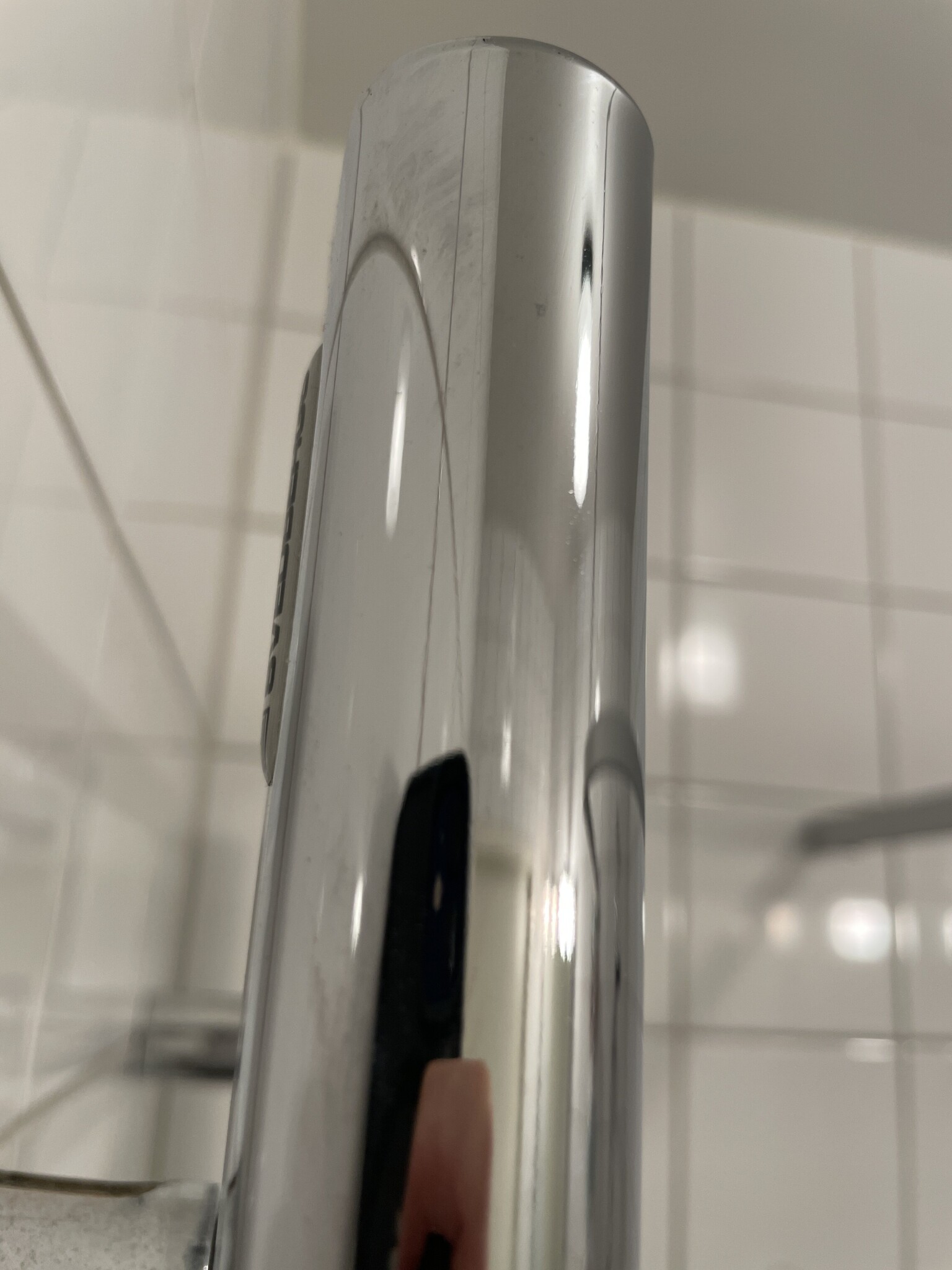

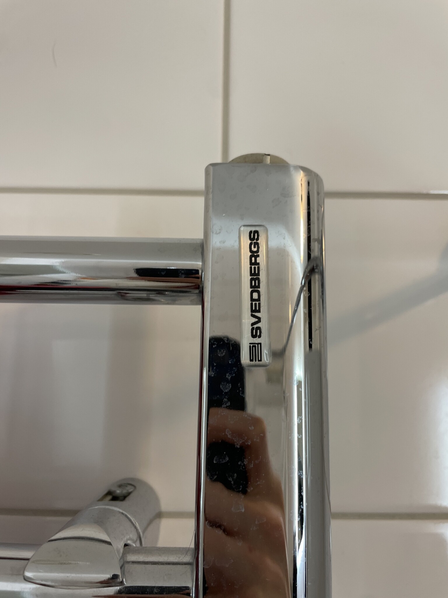

Jag såg en lite konstig sak nu när jag skulle hälla i vattnet jag skickar två bilder så ni får se själva.
Svedbergs logo typen sitter på olika sidor på mina två handdukstorkar på den trasiga sitter den in mot väggen. Och på den fungerande utåt
Vad kan detta bero på?
Är det bara att någon dragit bort loggan och satt den åt andra hållet? Eller kan det vara så att handdukstorken är åt fel håll? Isåfall kanske det kan vara en anledning till att den ej fungerar. Men vet ej tänkte att det kunde vara bra att skriva

Har ingen betydelse, bara att det har att göra med anslutnngen på kabeln till den. Anslutning till höger eller vänster om den. Kan bli hipp som happ med det och kan vändas rakt eller 180 graders om.
