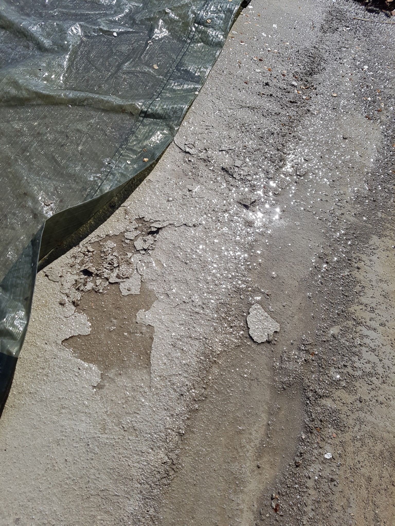

Nyligen gjuten betongyta på altan med tunn hinna som lossnar, delvis täckt av presenning.
Gjutit till på altanen ca. 5 kvm och blandad själv med tombola enligt anvisning. Finja Grovbetong på 25kg säck direkt från byggvaruhuset.
Ytan är brädriven.
Det blir som en tunn hud på betongen, ca 1 mm tjock som lossnar nu efter två dagar. Jag började vattna ca. 4-5 timmar efter gjutningen och täckte över med presenning.
Jag har gjutit en hel massa tidigare men då aldrig fått någon liknande hinna...

vänta inte med att vattna 4-5 timmar. du har säkerligen behandlat plattan en varm dag så har du tagit upp cementen till ytan som härdat snabbt och spricker
Vattna samtidigt som du gjuter sluta enbart när du behandlar ytan, direkt efter börjar du vattna igen och täck ytan.
alternativt använd membranhärdare
Jo, varmt var det ju... Jag gick efter med en planka och rev av ytan, antar att det är det som dragit upp cement då...
Ytan under verkar dock helt ok så jag få slipa av lite bara med sten.
Ingen aning hur stor ytan är men hyr en fräs och slipa ytan så får du en kanon bra yta och snygg.
tåligare än normal yta med
