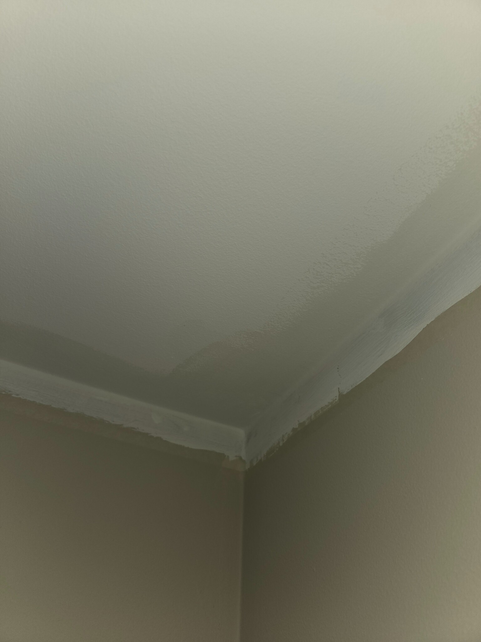

För ett halvår sen började jag måla en taklinje i sovrummet. Då det tidigare kommit lite färg på taket passade jag även på att måla över den. Nu ett halvår senare när jag ska fylla i taklinjen ser det ut som grå färg på taket. Jag har använt samma takfärg som tidigare målning samt endast nya penslar.
Kan någon förklara varför taket blir grått fastän att jag använder samma vita färg (scotte R2 takfärg) som orginalet??

Har färgen på bilden torkat ännu
Takmålning är känsligt. Jag tror näppe det går att måla vid olika tidpunkter.

Exakt. Takfärg är så extremt matt att du upplever olika färger

Yes, 6 månader sen det målades

Hur gör jag nu för att få samma färg på taket och bli av med missfärgningen, måla på morgonen? 😅
Måla hela taket.
Du måste måla om hela taket om du vill ha en enhetlig nyans

Blir att göra det imorgon... bra lärdom inför nästa gång. Hade ingen aning om att takfärg var så känsligt

Hela taket måste rollas om i ett svep igen.
Ett litet krux kan uppenbara sig: är det för många nya målarlager kan det resultera i att det yttersta lagret släpper i sjok. I så fall finns det bara en lösning och det är att tvätta ner hela taket med vatten och börja om från början. Använder man konventionell takfärg gäller det att få jämnt och fint med helst bara 2 lager färg.

Vid takmålning är det alltid hela taket eller inget som gäller
Det som har missfärgats har strykts två gånger. Ska jag tänka något här, måste jag ta bort det eller går det att lägga på två nya strykningar på hela taket (även på missfärgningen) och förvänta sig att taket kommer bli bra?
Måla minst två ggr hela taket

Ta inte bort något.
Måla hela taket en gång och gör det snabbt, dvs inte onödigt långsamt. Det gör att risken att "tidigare färg släpper som sjok" minskar. Låt det torka ordentligt. Ser det bra ut är du klar.
Annars målar du en andra gång. Nu skyddar det första lagret mot "släpp" så man kan jobba på i lugnare tempo.
