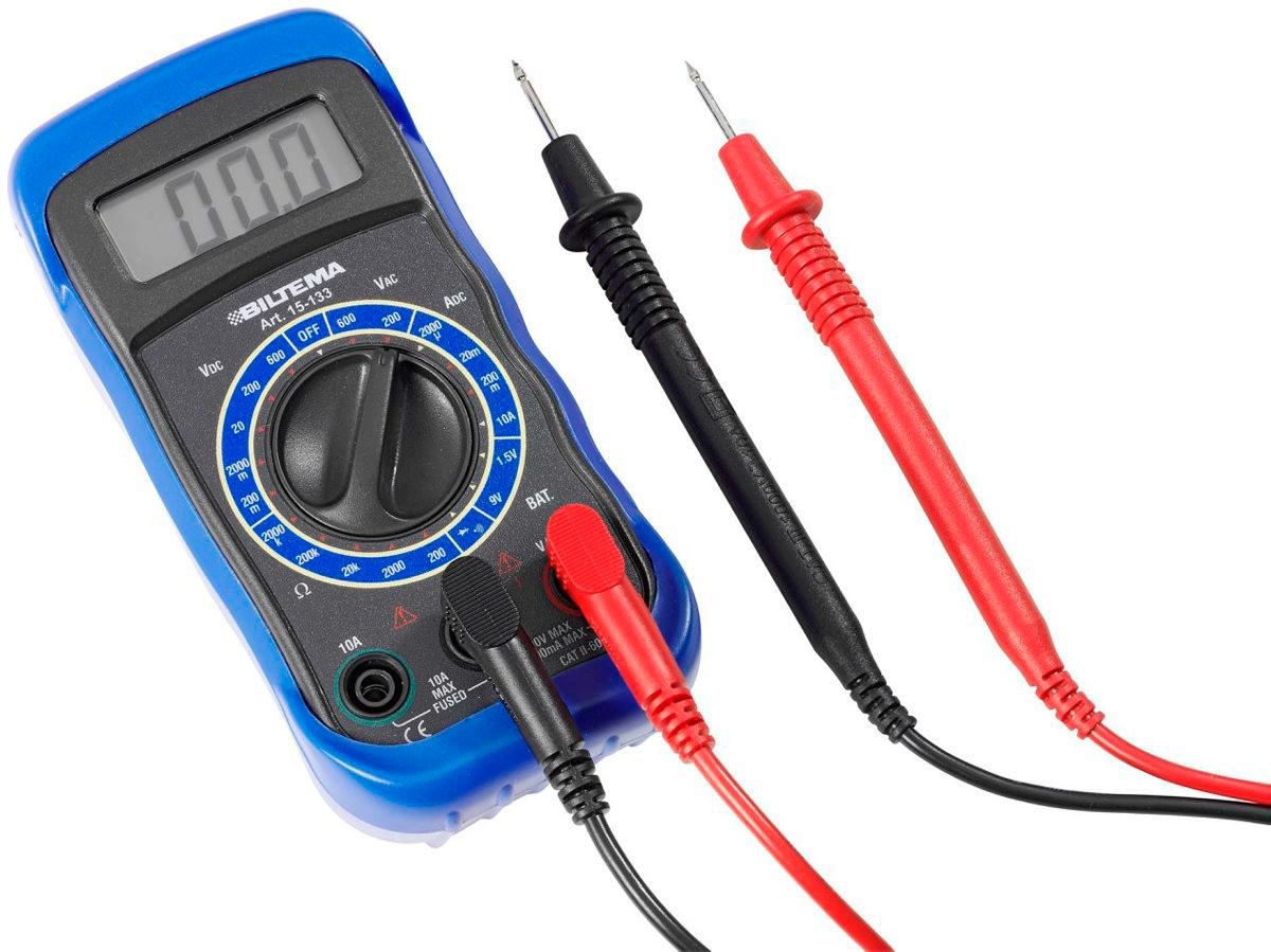

Nu hade jag ingen aning om de olika klasserna. Jag har själv denna multimeter:
Den kostar 120 kr och det endaste jag kollade var att den hade ett större mätområde än 230V (med tanke på 3-fas borde jag kanske ha kollat om den funkar för 400V.
Att komma i närheten av 750 V som i youtube filmen borde vara helt omöjligt för mig. Att komma i närheten av 400V är ingenting som jag vill, men det kan förstås hända eftersom det finns i huset.
Nu till min fråga: finns det öht class1 multimetrar att köpa i Sverige? och hur tydlig är det då att de inte är lämpligt att använda i normala vägguttag? Jag kan tycka att alla multimätare som går att köpa i alla fall ska klara av de situationer som vanliga konsumenter kan komma i kontakt med (och det innebär då class 2 om jag förstår er rätt.

Ja den där är märkt cat II 600V, så den ska enligt norm vara säker att använda på typ allt inom ett hushåll. Jag skulle själv inte känna mig det minsta osäker.
Du har rätt att det är väldigt ovanligt med märkning mindre än cat II, jag tror jag har sett det någon gång.
Denna norm är inte så jättegammal, så det finns gott om högkvalitetsinstrument ute på marknaden som helt saknar märkning, men som säkert skulle klara en bra klass idag.
Sen det där med ev fuskmärkta skitmätinstrument. Ja det förekommer troligtvis. Men det är ändå liksom det mesta vi köper, vi måste lita på det vi kan se och bedöma och hoppas att myndigheter och test och undersöknings-freaks håller nere det rent kriminella på en acceptabel nivå.
Om jag aldrig litade på en märkning, hur skulle det vara då, tänk bara på CE-märkning, krav och rättvisemärkt märkning, ursprungslands-märkning, livslängsangivelser osv osv.
Vi får nog helt enkelt ge upp och lita på en mängd märkningar, livet går liksom inte att leva annars.

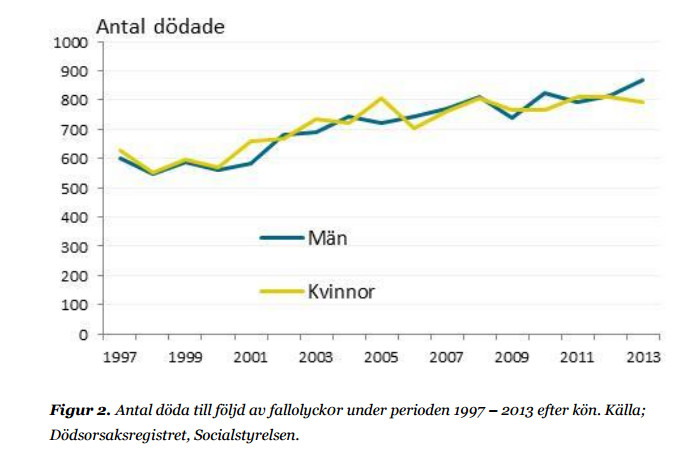

Ja, det är ju inte orimligt att tycka. Men enligt MSB så var det 1662 personer som dog i fallolyckor 2013 med 70000 inlagda för sluten sjukhusvård och 270000 besök på akuten. Det är den ledande orsaken till alla tre av dessa.hempularen skrev:Det låter orimligt. har för mig att det totalt föolyckas < 50 personer per år i arbetsplatsolyckor, och det finns ju fler kategorier än fallolyckor. Sedan förolyckas säkerligen en del människor i fallolyckor som inte är arbetsrelaterade, men att det skulle vara typ 10 - 20ggr fler än de som råkar ut för sådana olyckor i arbetet låter osannolitk
Men unga friska människor är den grupp som drabbas minst. Så det är kanske därför man förleds att tro att det inte är så farligt som det är.
