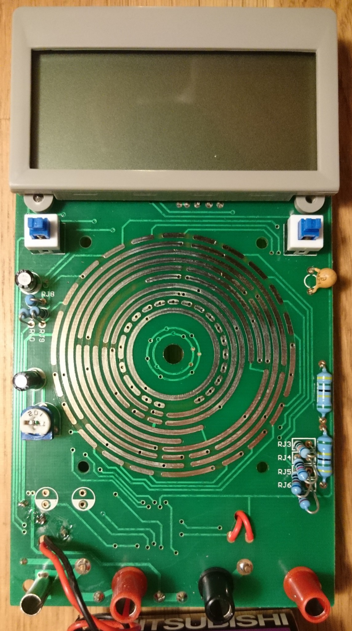

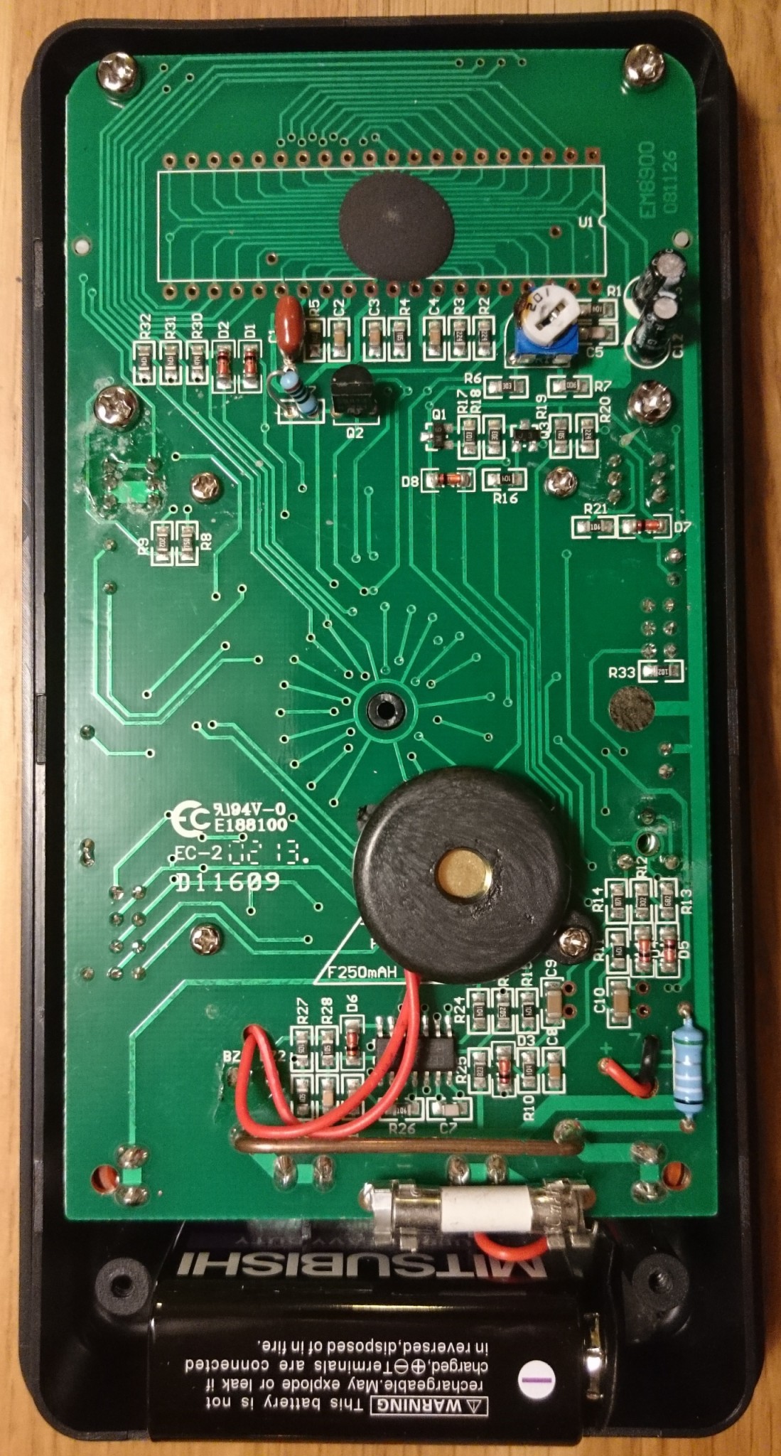

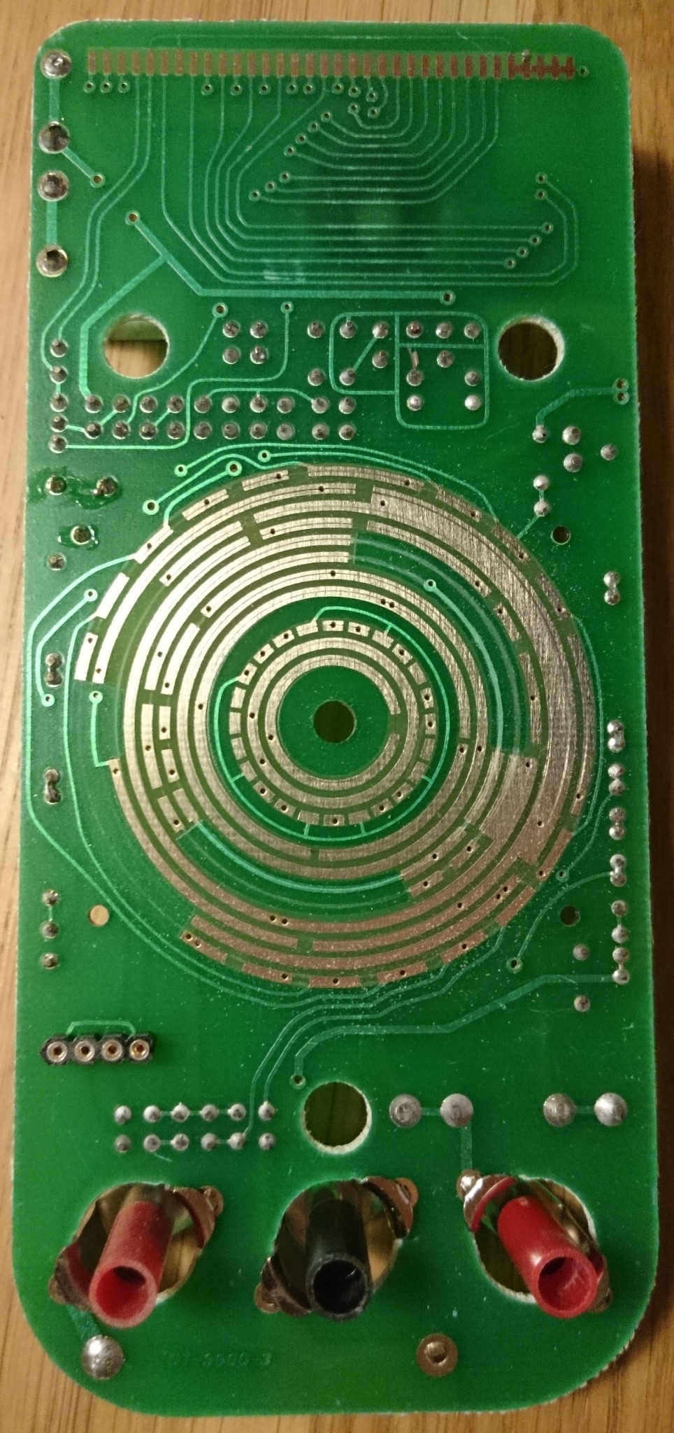

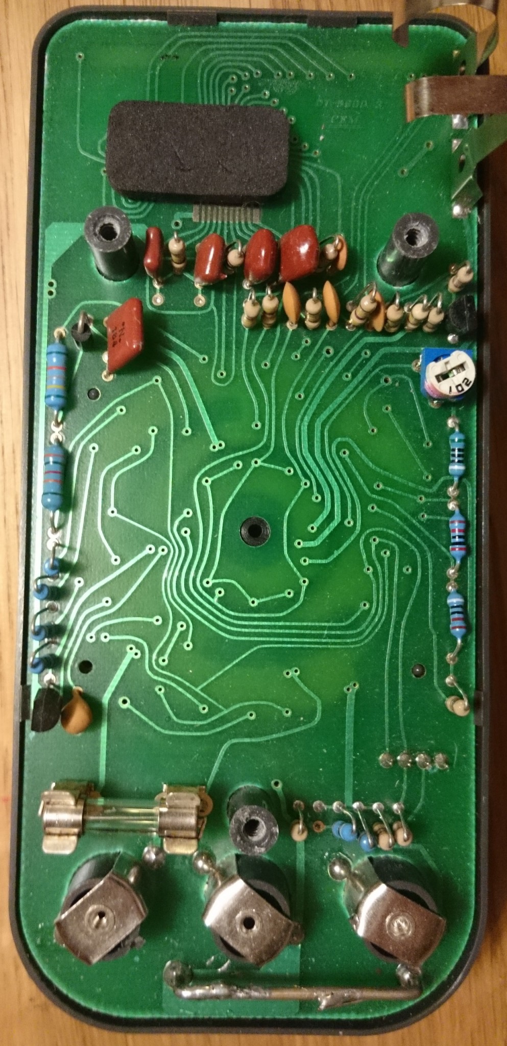

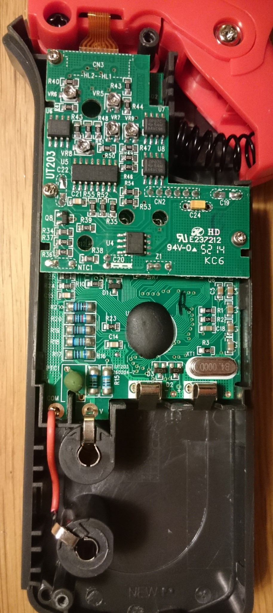

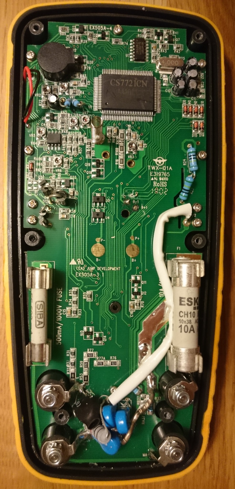

Eftersom det diskuterades tidigare i tråden... Här är vad jag hittade i lådan med instrument.
Det vi ser är från vänster:
Innandöme 1) Uni-T
Innandöme 2) Powerfix
10A mätområde utan säkring. Den säkring som finns är till mA-området och är på 250mA/250V.
Innandöme 3) Biltema 15-122
Glassäkring till mA-området. 10A-området utan säkring.
Innandöme 4) Biltema 17-238
Kretskort märkt EX505A. Rejäla säkringar, även för 10A-området. Stabila terminaler.
Vad säger forumet? Verkar som att man iallafall får vad man betalar för... även så på Biltema.
- Uni-T UT203 tångamperemeter. Märkt CAT II/Cat III. Pris ca 500:-
- Powerfix (Lidl) PDM 250 A1. Märkt CAT II. Pris ca 100:-
- Biltema 15-122. Märkt CAT III. Pris ca 100:- (15 år sen)
- Biltema 17-238. Märkt CAT IV Pris ca 700:-
Innandöme 1) Uni-T

I Fluke's testlabb kommer den säkert att brinna, skulle definitivt rekommendera att man låter bli att mäta på 690V-system med den. Isolationsavstånden duger inte för att klara någon standard, men i inomhusmiljö bör den normalt fungera bra för att mäta 230V, så länge man ser till att inte böja plåten/ledaren för Common när man byter batteri. I så fall riskarer man att kortsluta ingången, vilket sannolikt kostar en ny säkring och en ny multimeter.
Kort sagt, precis en sådan multimeter som TS varnar för. Och som jag hävdar inte är någon allvarlig risk i normal hushållsmiljö.
Denna, och snarlika kopior av den, finns sannolikt ute i miljonantal, mycket möjligt den mest sålda modelltypen på marknaden. Sannolikheten att hitta en i någon vrå i ett gammalt labb är ganska hög.
Jag har aldrig hört om något allvarligt tillbud med en sådan utöver någon som skruvat upp den (eller om det var någon liknande modell) och försökt byta batteri inne i den med testpinnarna inkopplade till nätspänning (något som är farligt på en Fluke också).

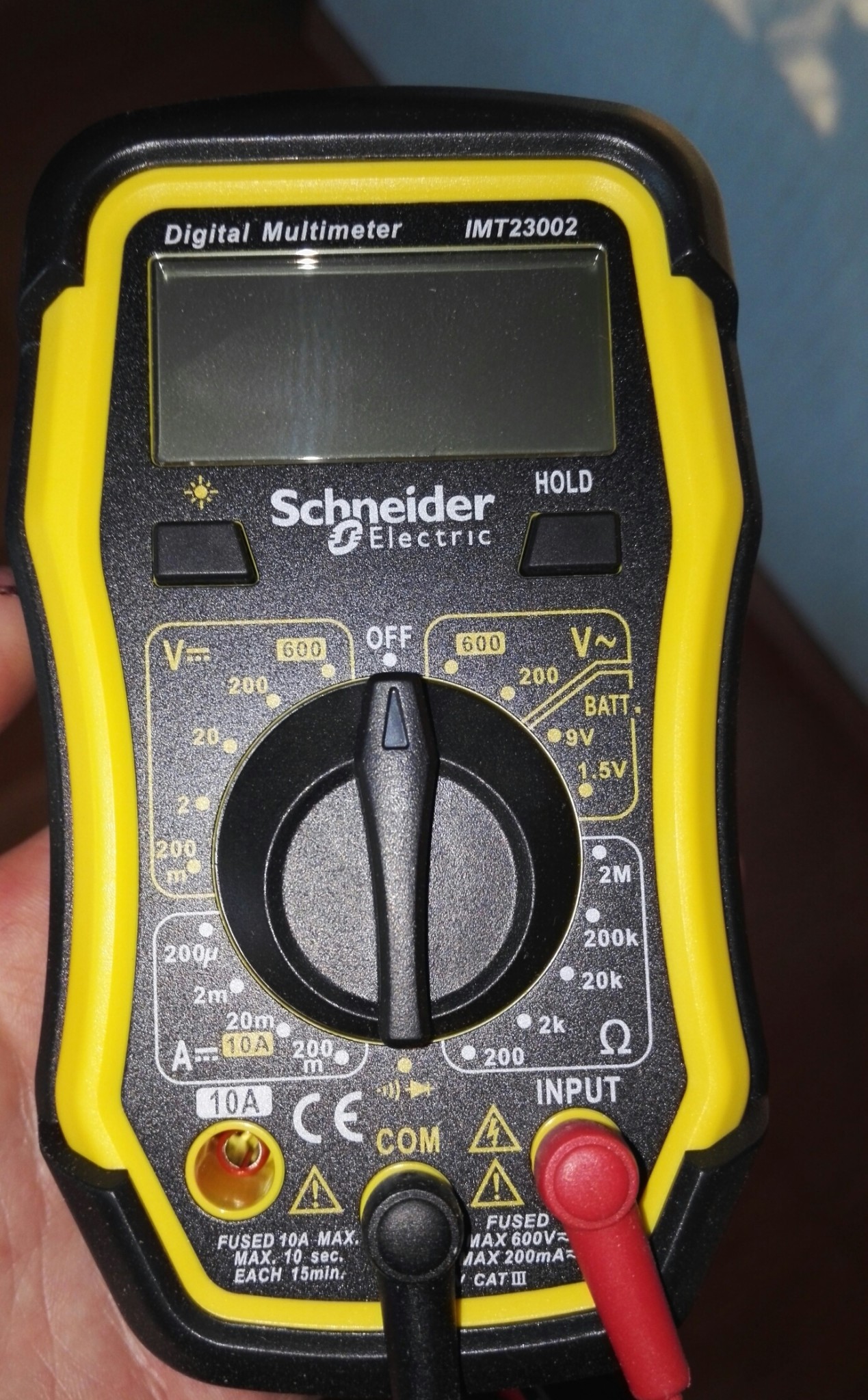

Ja jag har inga invändingar.. har en Biltema-mätare själv. Tänkte mest på att Schneider Electric är ett märke för proffs/installatörer så jag är lite förvånad att de håller sig med en multimeter av uppenbar kinakvalitet.gasto skrev:
