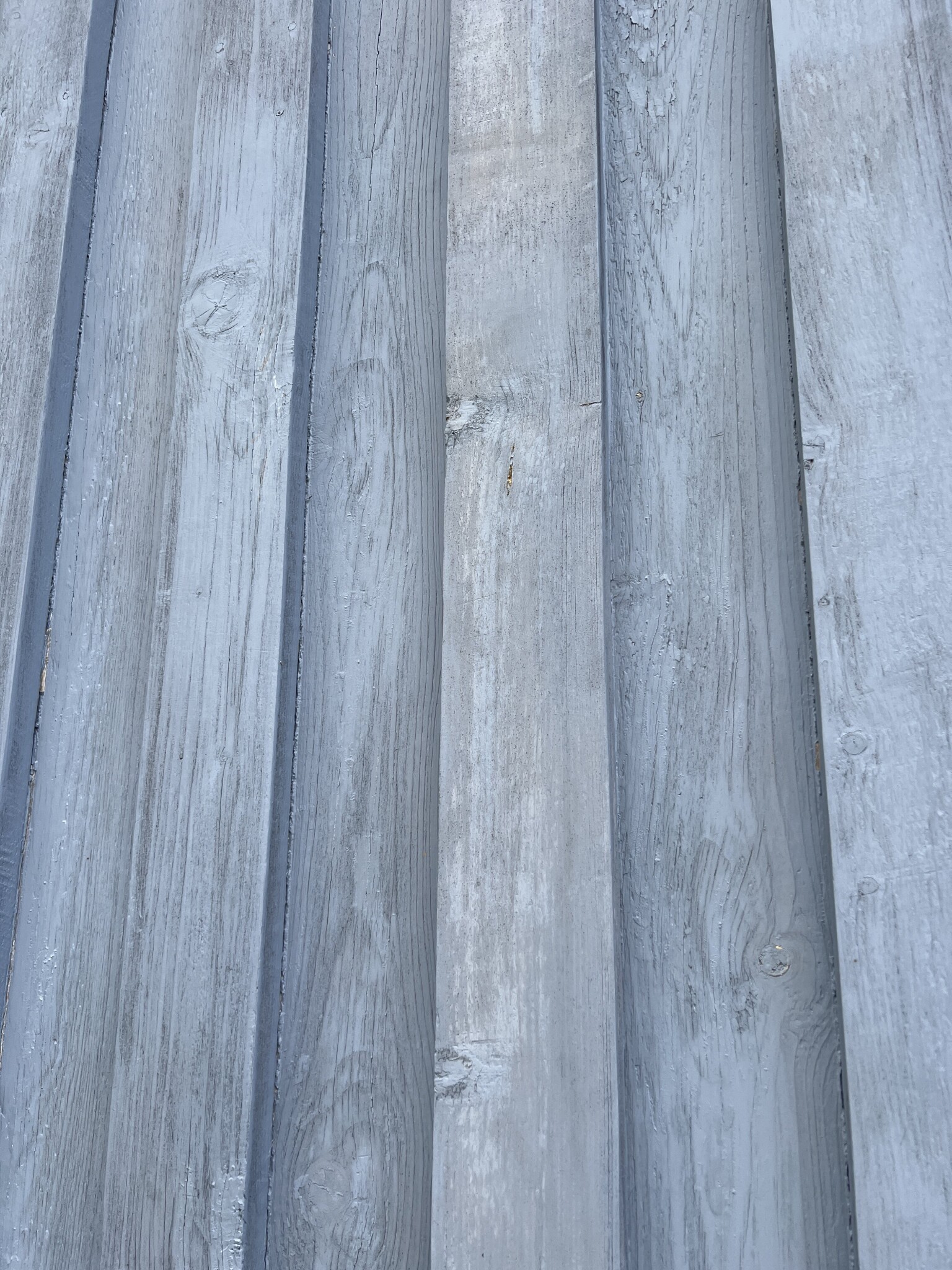

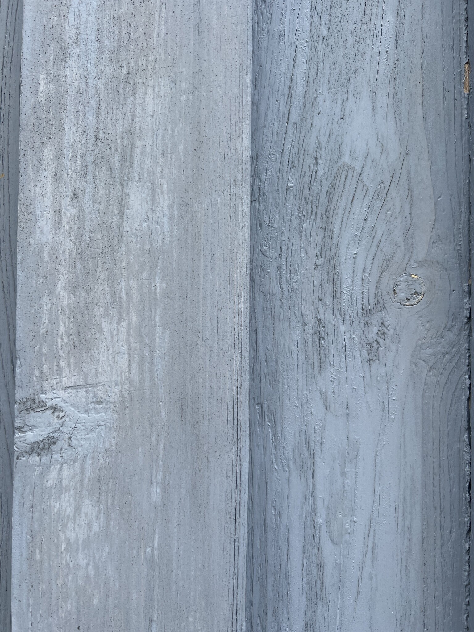

Jag målade mitt garage för ca 4 år sedan, och nu ser färgen ut så här?
Tacksam för all hjälp jag kan få!
  • Garagedörrar med flagnande grå färg visar tecken på vittring och åldrande träpanel.
  • Avflagnad grå färg på trävägg, med en synlig träknut.
Med vad har du målat och hur?
Hej jag har målat med linoljefärg, hade skrapat rent och tagit bort all färg som var innan!
Vilket märke på färg och har du oljat och sedan strukit två lager?
T
Beskriv gärna hur du målat och vilka produkter du använt. Spontant ser det ut som om underlaget har sugit i sig bindemedlet/oljan och bara pigment har stannat på ytan och sen börjar det brytas ner eller så är det bara för tunt målat.
Jag har fått liknande effekt på ett par av stolparna på min pergola där jag grundade och bara målade ett lager färg. De andra stolparna med två lager färg efter grundfärgen ser helt OK ut.
Det blev lite tidspress att sätta upp pergolan så jag skulle måla andra lagret "sen"... så nu blir det till att skrapa löst sittande färg och göra om...
