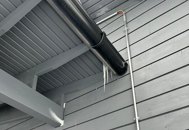

På ett ställe där terrass taket slutar vid ytterdörren bildas istappar/det rinner vattendroppar längs fasaden på olika ställen nu när temperaturen fluktuerar mycket på soliga dagar. Man kan även se ovanför sladdröret att det bildas en isfläck där taket möter väggen. Huset är bara några år gammalt. Det bildas också is där längs stocken under stupröret. Problem med luftspalten? Går det lätt att åtgärda?
På stocken ser det ju ut som att fukten blåst ut från väggen och frusit på stocken. Vad det skulle bero på vågar jag inte gissa på.
Istapparna får mig att tro att det är någon form av läcka mellan rännan och taket.
Ser väldigt odramatiskt ut?
Det ska inte se ut så. Om huset bara är några år gammalt så är det ingen bra indikation på byggkvaliteten, (eller snarare avsaknad av byggkvalitet).
Har tyvärr inte direkt några bra idéer om vad det beror på eller hur det kan åtgärdas.

Det får nog bli att kolla bakom fasaden när vintern har släppt. Väldigt drastiskt i felsöknigns syfte, men vad annat kan man Göra?

Det viktigaste är ju att kolla att taken är täta och att takets anslutning mot vägg är tät
Kanske även läge att titta över elinstallationen.
Kan inte tro att installatören missat detta. Utan medvetet gjort.

Man missar inte att sätta en böj på det sättet.
Är det vp rör?
Undrar vad det är för kablar

Hmm, kablarna är till solpaneler. Har sett andra solpanels installationer i området där böj saknas på metallrören kring taket.
Efter vidare efterforskning verkar som om isbildningen har att göra med en ventilationutgång från undervåningen som sitter under terrassen intill väggen, som då verkar ställa till det med luftspalten när det blir kallt. Taket verkar OK isolerat, inga smältområden av snön på taket. Rummet bakom husväggen är också något varmare än andra rum i huset.

Så vad gör man bäst åt detta då?

Angående kablarna? Om man tycker en böj är nödvändig kan man väl ha en elektriker eller så installera en böj, men ser inte riktigt att det är nödvändigt här.
Angående ventilationsutgången, kanske jag borde kolla på att installera en längre ventilationsutgång så luften går ut ovanför luftspaltsingången istället för under den. Skulle väl innebära att det inte ser så snyggt ut med ventilationsrör som slutar ovanför terrassgolvet, men bättre det än årliga isbildningsproblem.
Det kan jag hålla med om, hellre att det håller bra och är fult än att riskera fukt och is skador varje år.
