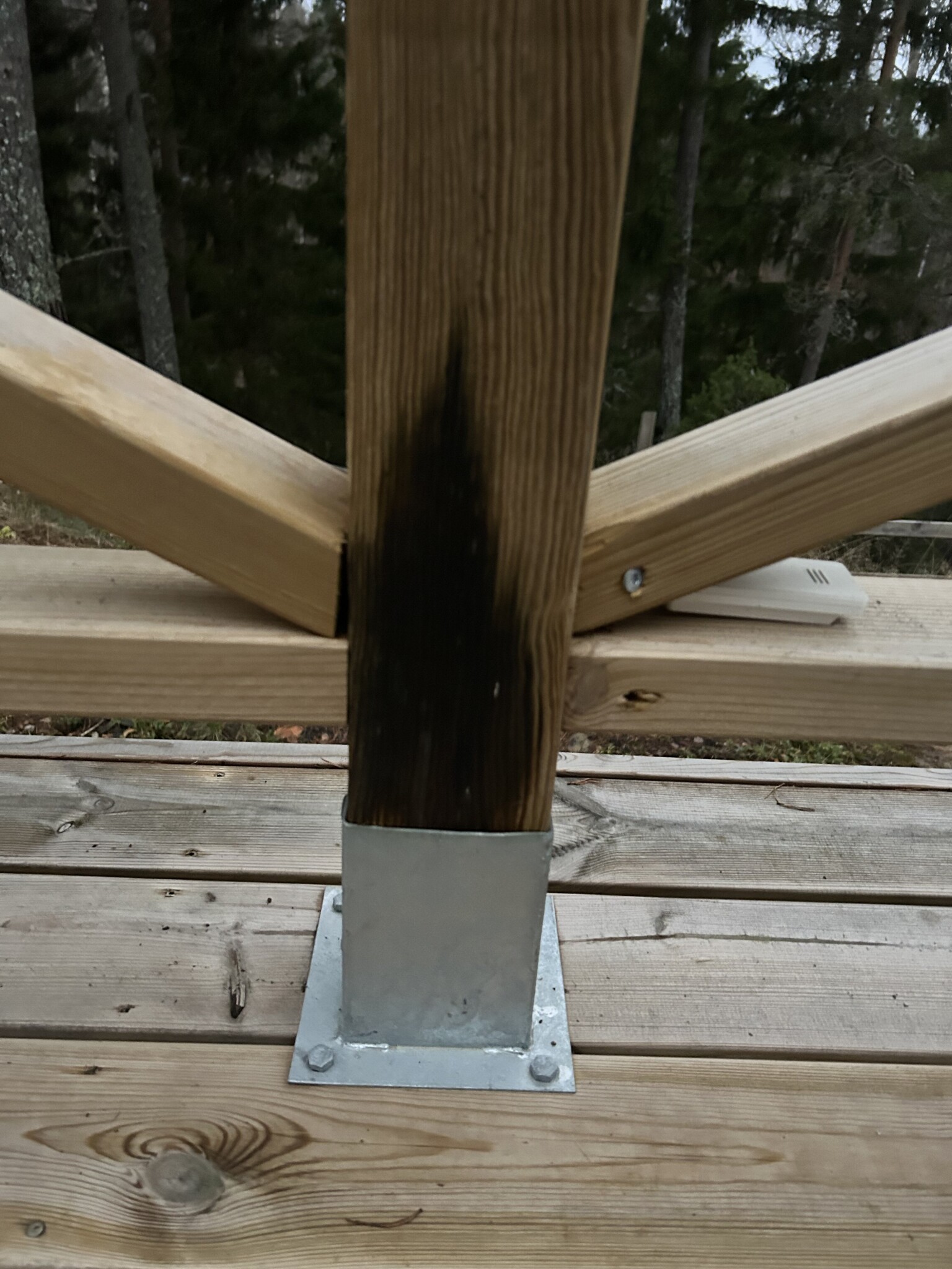

Undrar varför jag får detta angrepp på, i detta fall en stolpe, men även en överliggare samt en del trallbrädor. Bygget gjordes i juni i år med material direkt från byggmarknaden.
  • Trästolpe med mörkt angrepp vid basen monterad i metallfäste, del av byggprojekt med nyligen inköpt material.
Är stolpfoten tät i botten så det blir en bassäng med vatten som stolpen står i?
Även om den inte är helt tät i botten så kommer det nog att vara väldigt fuktigt mestadels då plåten inte medger ngn nämnvärd ventilering/uttorkning efter varje ggn det regnat och fuktats upp.
Vet inte vad det svarta är men skulle bli förvånad om det inte är fuktrelaterat.
