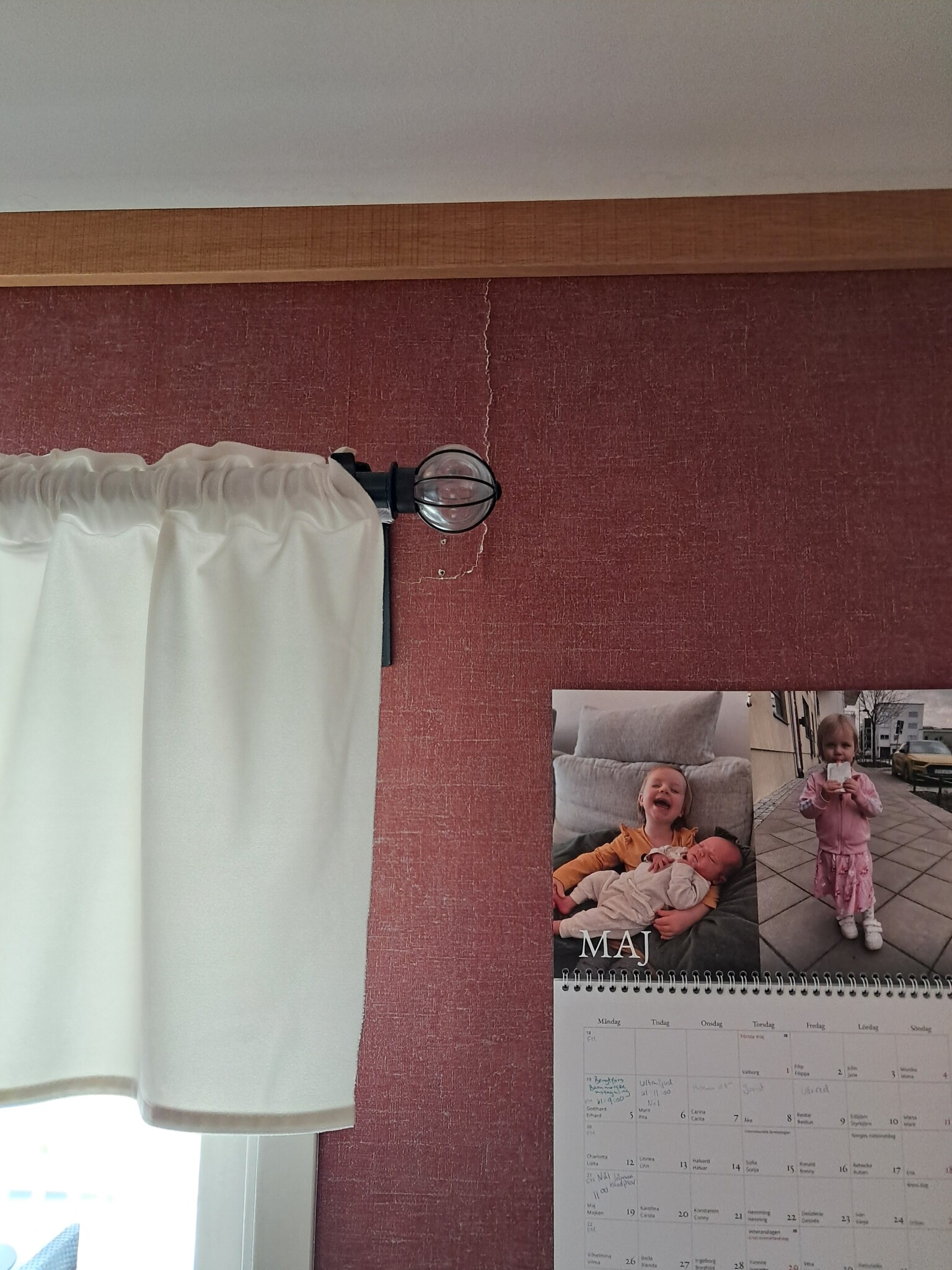

Hejsan! Får sånna här sprickor vid mina fönster, dom flesta går rakt ner.
Har ett trähus med krypgrund
Är de pga att huset rör sig och är de något ja behöver oroa mig över?
  • Spricka i väggen ovanför gardinen och bredvid en kalender i ett trähus, potentiellt orsakad av rörelse i huset.
Trähus rör sig alltid.
Beroende på om det är enkelgips, dubbelgips eller gips+osb och hur skarvarna mellan skivorna läggs så blir det olika mycket sprickor i skarvarna.
Det är bara estetiskt.
