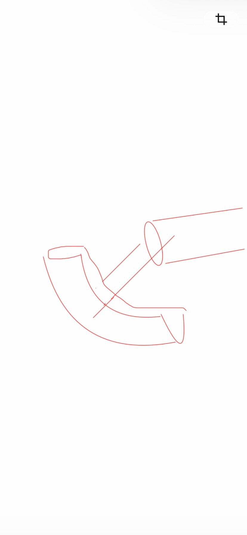

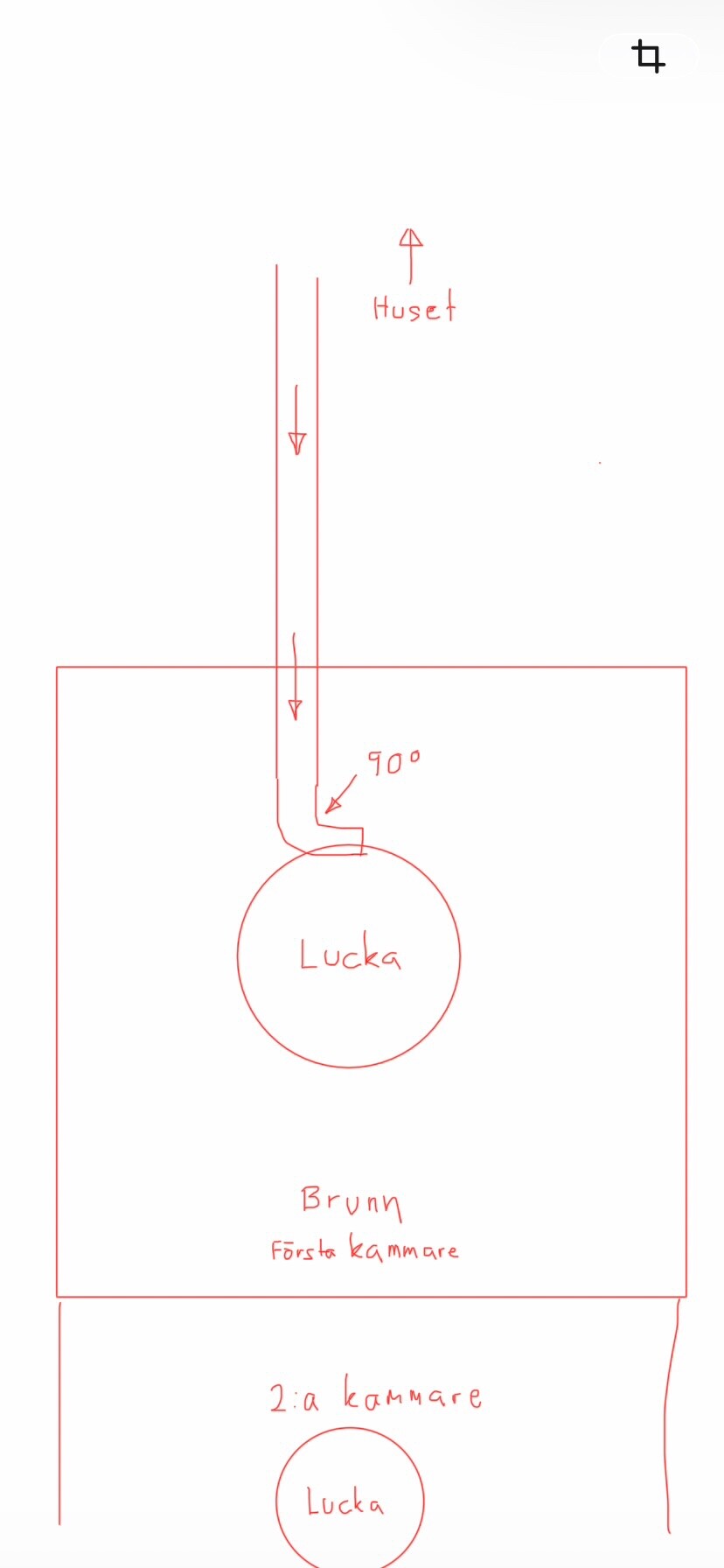

Har en fundering och ett problem med inkommande avlopp in i 3-kammarbrunnen.
Varför har jag en 90graders böj inuti brunnen där avloppet mynnar ut i första kammaren?
Tillägg: röret/90-gradaren är ovanför ytan på ”kakan”.
Där sätter sig allt skit och jag har fått stopp i avloppet ett flertal gånger.
Lustigt nog går böjen åt sidan och inte ner 🤷🏼‍♂️ vilket förvånar mig samt att det bidrar till sämre flöde.
Kan man kapa bort 90-gradaren så flödet blir bättre samt att det underlättar rensning?
Skissen är sätt uppifrån.

Gissningsvis för att minska hastigheten på inkommande avloppsvatten så att det inte rör runt i första kammaren.

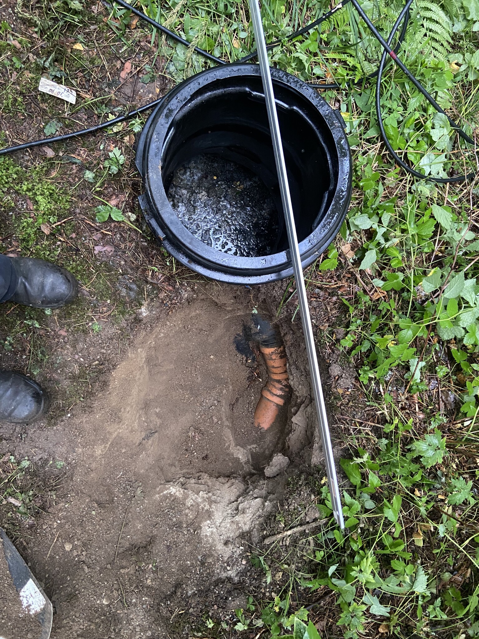

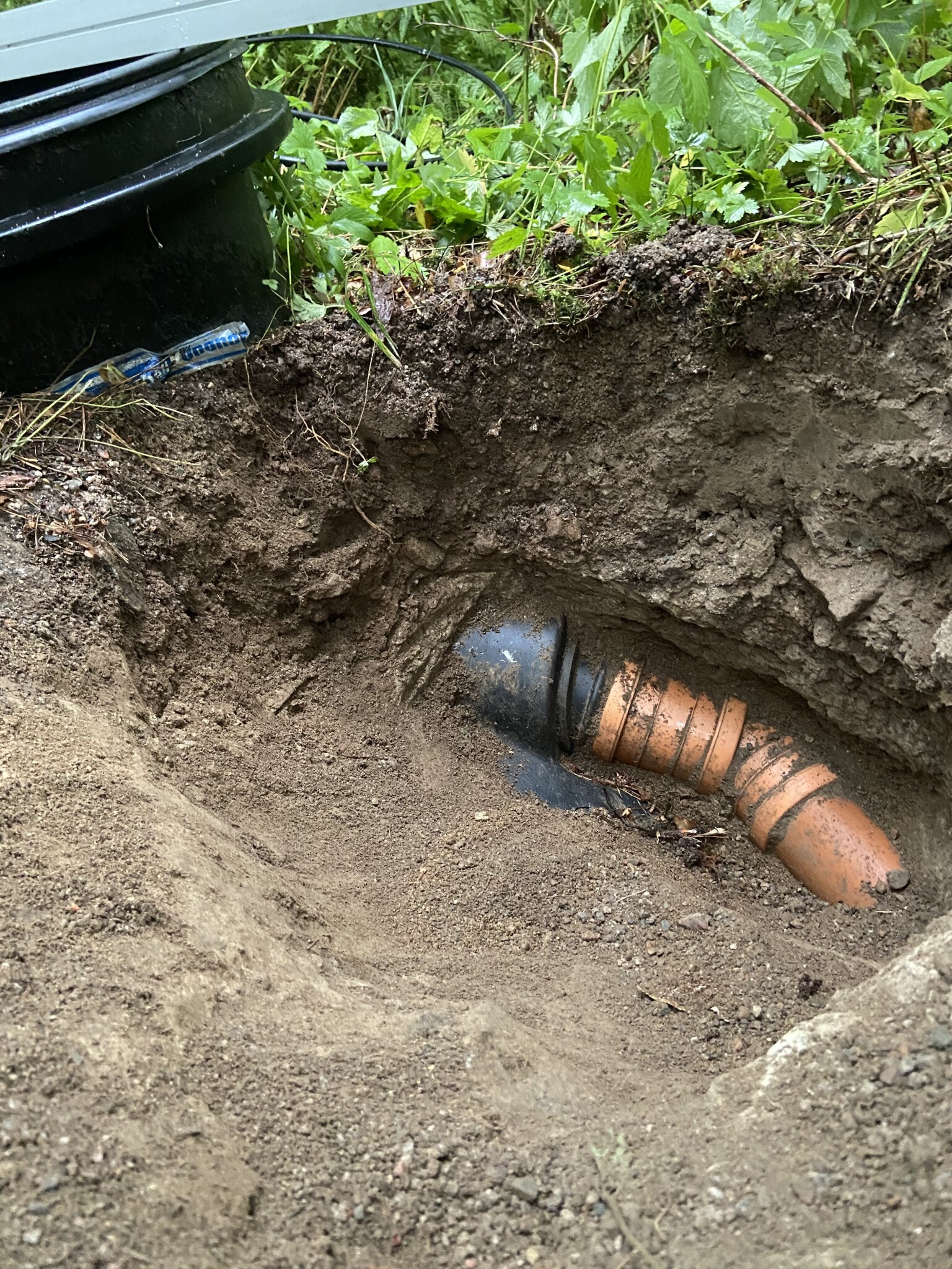

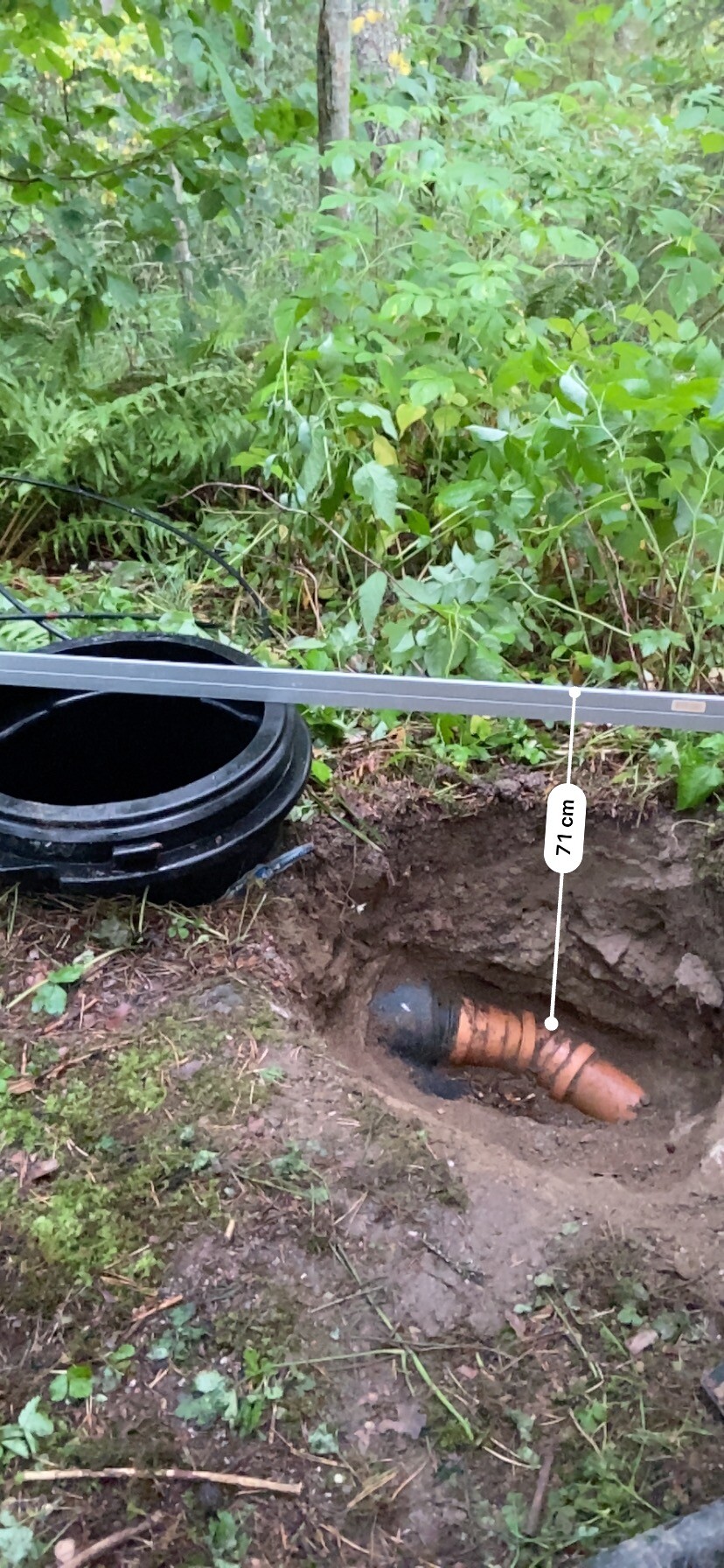

Som jag trodde, en lågpunkt strax innan brunn.
71cm vid skarv utanför brunn, 55cm vid
90-gradaren inne i brunn mätt från lockfläns.
Det innebär ju att ett vattenlås skapas och all skit samlas där, kan detta vara rätt?
Man ser även att ”damasken/genomföringen” är väldigt krökt nedåt vilket gör att 90-gradaren ligger an i taket i första kammaren.

Jepp så kandet vara med avlopp. Jag hade fått en mage nedåt på ca 5 cm ca 1,5 meter från brunnen. Och det gjorde att röränden i brunnen tittade uppåt rätt bra. Halva röret fyllt med skit, blev det.
Fick gräva upp och hacka ( betong ) ur brunnens hål in ner ca 7 cm, för att få fall hela vägen, förseglade med en betongkaka runt hålet.. Som tur var fanns det plats, att sänka röret, det blev ca 5 cm mellan rör och yta.

Jepp 2 % min, skiten ska simma ut och om det är för lite vatten så kan det inte simma. Skiten liksom går på grund och stannar om vattendjupet är för litet.

Som tillägg kan du ta bort 90 graders och sätta dit ett par stycken 30 graders, så smyger skiten runt lättare på slutet,samt får en liten nedförsbacka på slutet.

Absolut, det kan ju kanske vara något!
Funderar på en rak pipa in i brunn med en avsats gjord av en klyvd 90-gradare som dämpar virvlandet i kammaren. 🤔
Då blir det bättre flöde samt lättare att spola rent 🤷🏼‍♂️
