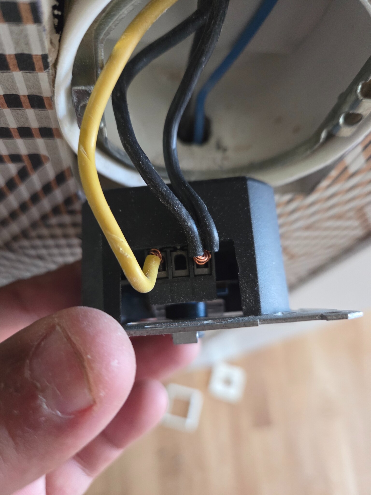

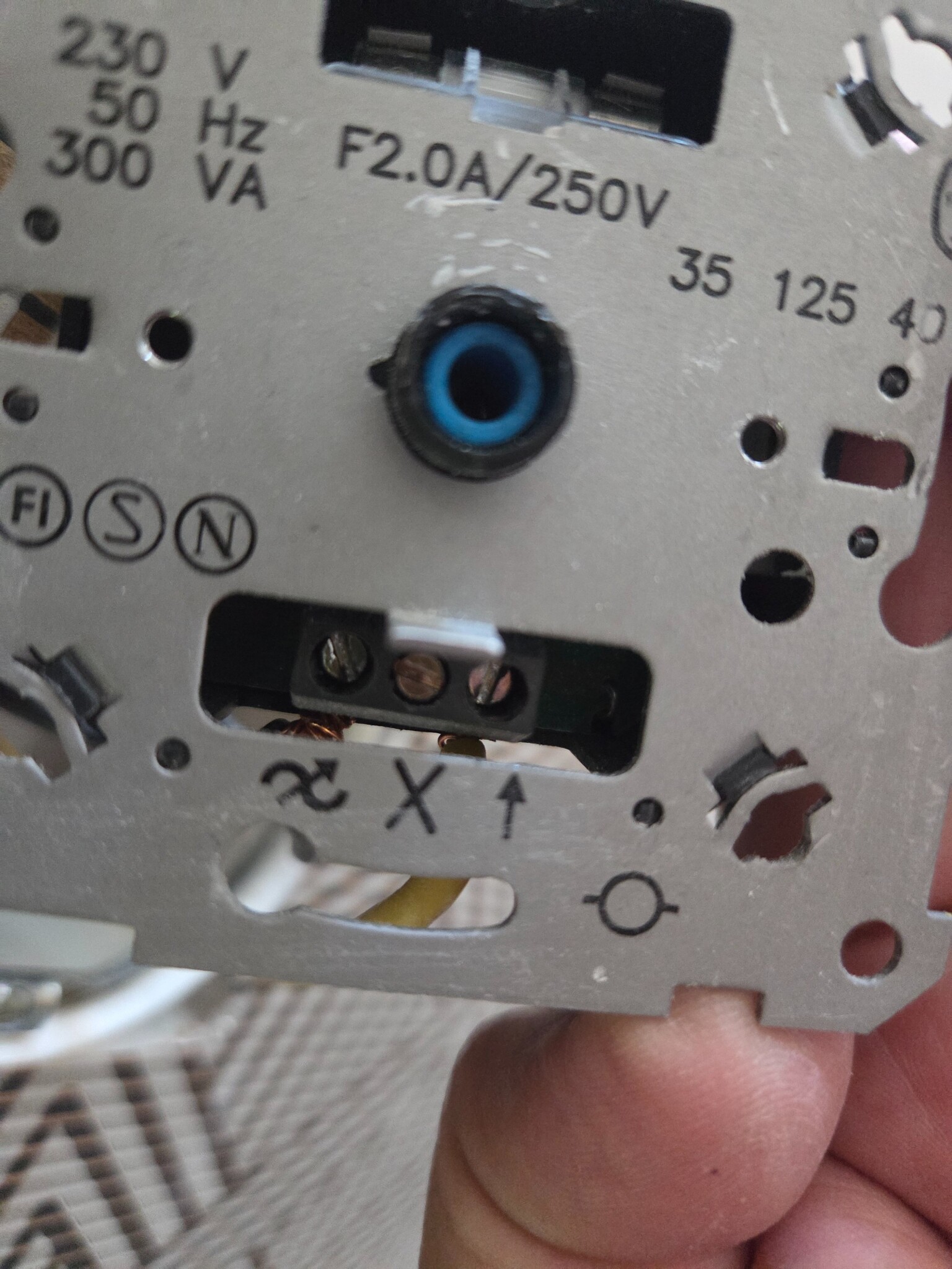

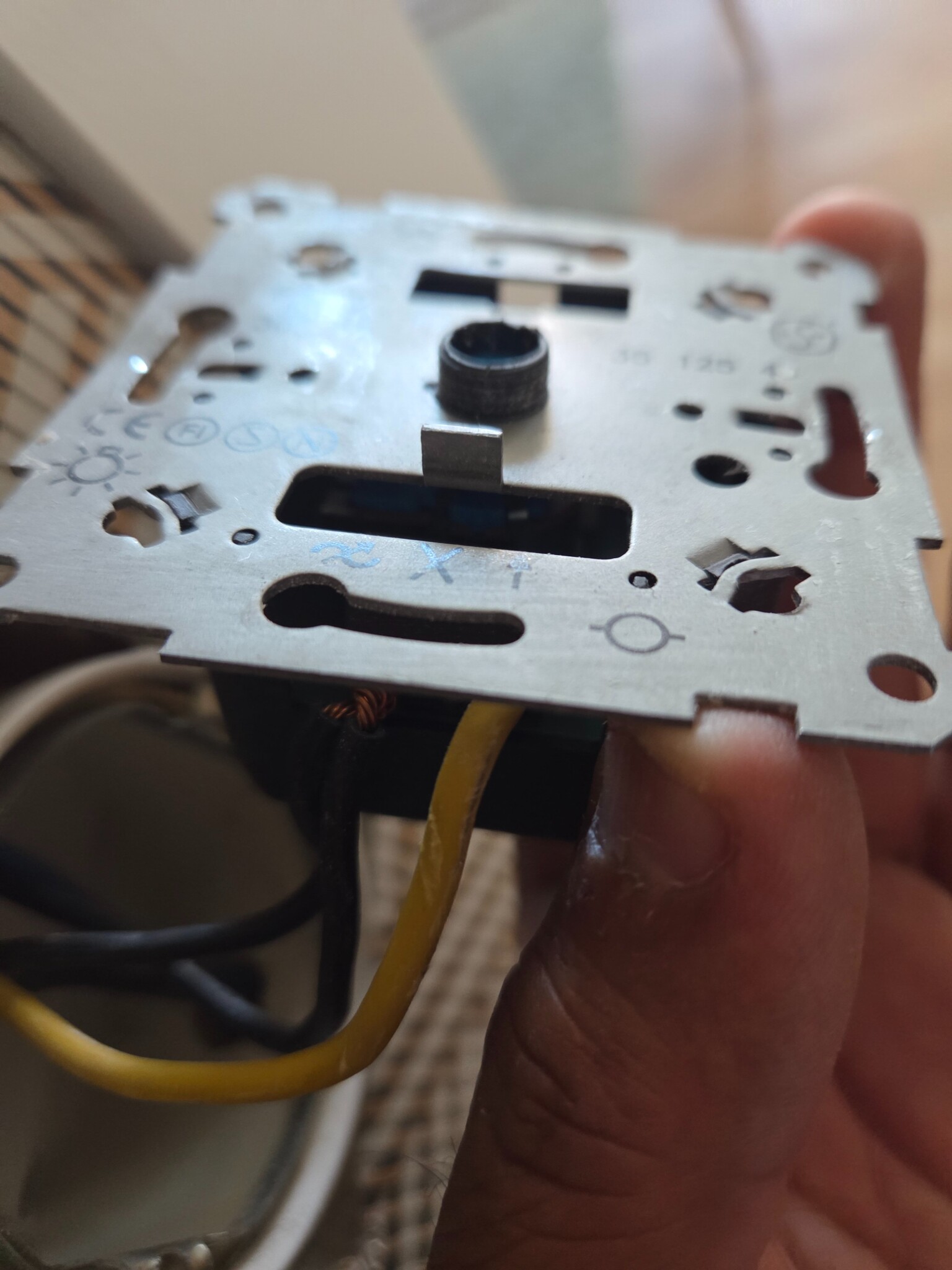

Har en dimmer i hallen som går till taklampa i vardagsrummet. Som jag nämde I rubriken
Lyser lampan fast jag har stängt av med ratten. Lampan och LED är från Ikea båda dimbara. Två svarta kablar (sammantvinnade) går in "sinus" symbolen en gul kabel går till pil symbolen.
Tacksam för svar
Tack på förhand.

Det är ett vanligt problem med äldre dimmers och moderna LED-lampor. En dimmer utan neutralledare fungerar oftast inte eftersom den ström som behövs för att driva dimmern räcker för att lampan ska tändas.

Den dimmern är väl inte avsedd för LED.

För att det ska fungera behöver du ( en elektriker) dra fram en noll-ledare till dimmern, och skaffa en ny dimmer.
Men du har tur, nollan finns redan där, den blå som går till vägguttaget under

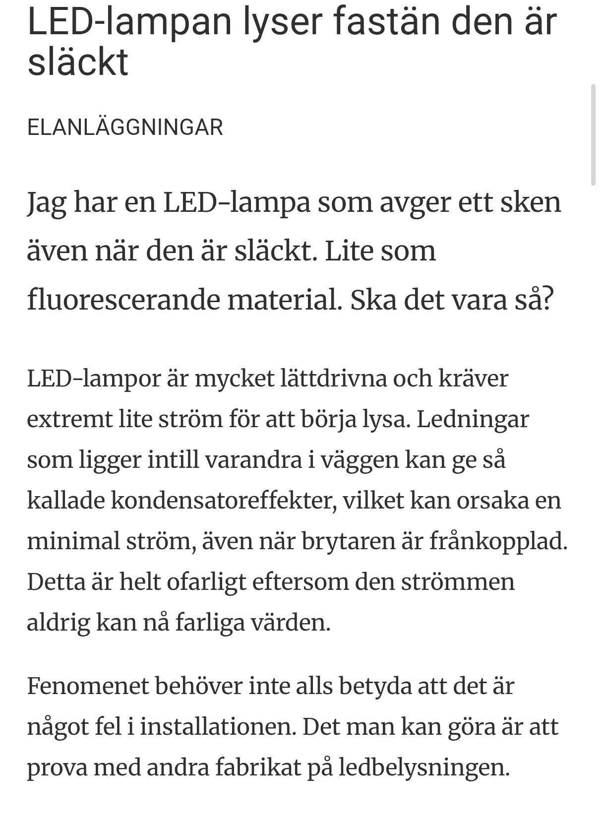

Man kan ju tycka det OM dimmern har strömbrytare som bryter strömmen helt.
Men problemet kan också vara kapacitiv koppling mellan tändtråd och fasledare, lampan drar så lite ström att den lyser lite med bara den svaga ström som kopplas mellan parallella ledare.

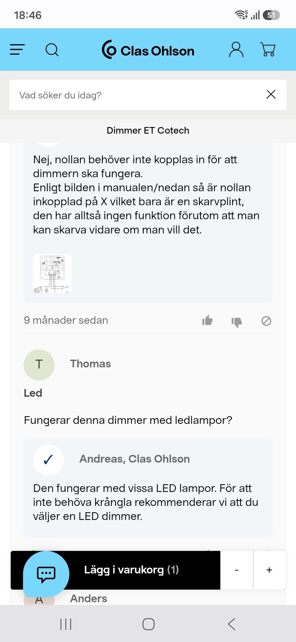

R Rodrigo skrev:
Köpte denna. Oklart om kvalite men nu funkar dimmern som de ska.
[länk]
Är du säker?
Den dimmern är egentligen inte till för LED och kräver minst 25W last för att fungera enligt specifikation
Edit den kräver minst 10W för LED...
Har du kopplat in N på X?
D Dilato skrev:
Är du säker?
Precis, så du har tur att den funkar med din Ikea led.
Men allting är ju ok om du är nöjd 😀
Helt sjukt att visa en helt onödig inkoppling av N ...
Rodrigo
