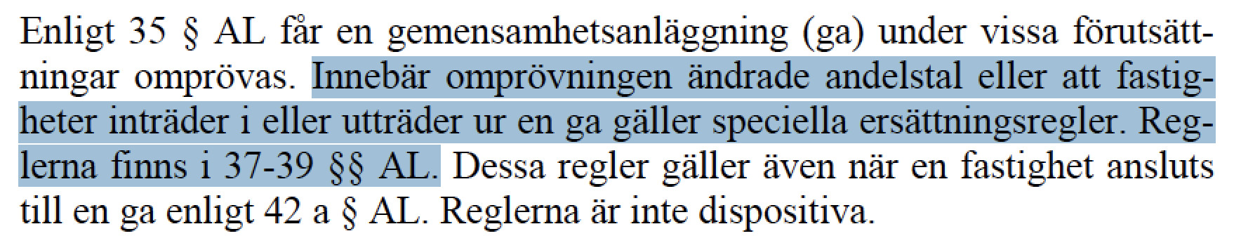

Ger anläggningslagen ens vid handen att ersättning ska betalas ut för en väganläggning vid nybildande av en gemensamhetsanläggning genom förrättning? Är det 13 § i anläggningslagen som skulle vara lagrummet? Är i så fall den gamla väganläggningen att betrakta som en "annan anläggning" enligt 12a §?P phälle skrev:
Jag tänkte ursprungligen på 37-39 §§ när det gäller ersättning men de gäller ju inträde och utträde i redan existerande samfälligheter som är bestående. I det här fallet är det ju en fråga om en ny gemensamhetsanläggning.

Här lämnar LM inga klara besked. Jag gör dock samma bedömning som du. Rätten till ersättning regleras i §13. Tillträde till marken under vägen regleras i §12. Själva vägkroppen utgör fastighetstillbehör och regleras i §12a.Claes Sörmland skrev:
§§37-39 är såvitt jag kan förstå den enda möjligheten i AL att reglera hur en anläggnings värde kan regleras mellan en fastighet och en annan. Det kompliceras precis som du påpekar av att det inte idag finns någon GA men ersättningsprincipen bör kunna appliceras även i detta fall.

Nu läste jag LMs handbok och propositionen. De båda ger stöd för att 37-39 §§ enbart gäller för ändring av andelstal av befintlig GA. Det är ju logiskt eftersom det är just vid ändring av befintlig GA som rättevisediskussioner typiskt sett uppstår. En ny medlem ska inte kunna åka snålskjuts på vad äldre medlemmar redan har betalat. 37-39 §§ har således inget med trådens situation att göra. LMs handbok:P phälle skrev:§§37-39 är såvitt jag kan förstå den enda möjligheten i AL att reglera hur en anläggnings värde kan regleras mellan en fastighet och en annan. Det kompliceras precis som du påpekar av att det inte idag finns någon GA men ersättningsprincipen bör kunna appliceras även i detta fall.
