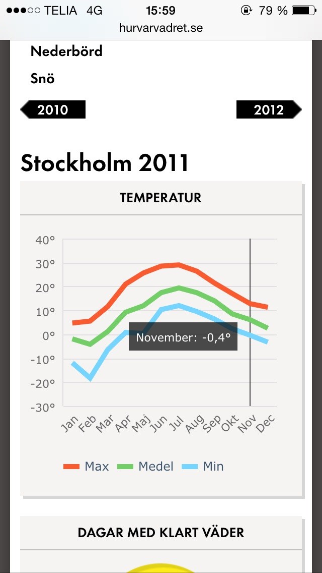

Stockholm måste definieras. Och visst, det blir inte kallt i innerstan eller några hundra meter från Mälaren. Men rör du dig ut i förorterna mot Roslagen och Södertörn och dessutom har hus i en dal så var det många som kunde rapportera nedåt -30 grader C som nattlägsta ett antal gånger den vintern.Matstj skrev:
Det här kan man också se på växtzonskartorna - Mälaren skapar ett gynnsamt klimat i sin omedelbara närhet och det gör Östersjön också. Men sen blir det väldigt kallt på bara några km.

Jag bor i spånga utanför stockholm. Den nämnda vintern var lite kylig, men inte under -30 veckor i sträck
