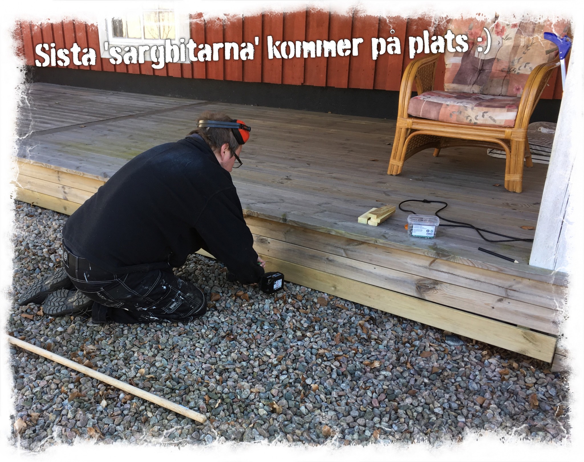

Håller på och slutför småsaker från "pågående" (tidigare?) projekt.. här fixar vi de sista plankorna på kjolen (på uteplatsen/golvet vi byggde för ett par år sedan..) - säger bara en sak, såna små saker är lika illa som att sätta de här "sista listerna" i ett rum man renoverat (dvs fem år senare).. varför gör man det inte direkt?!?! :x

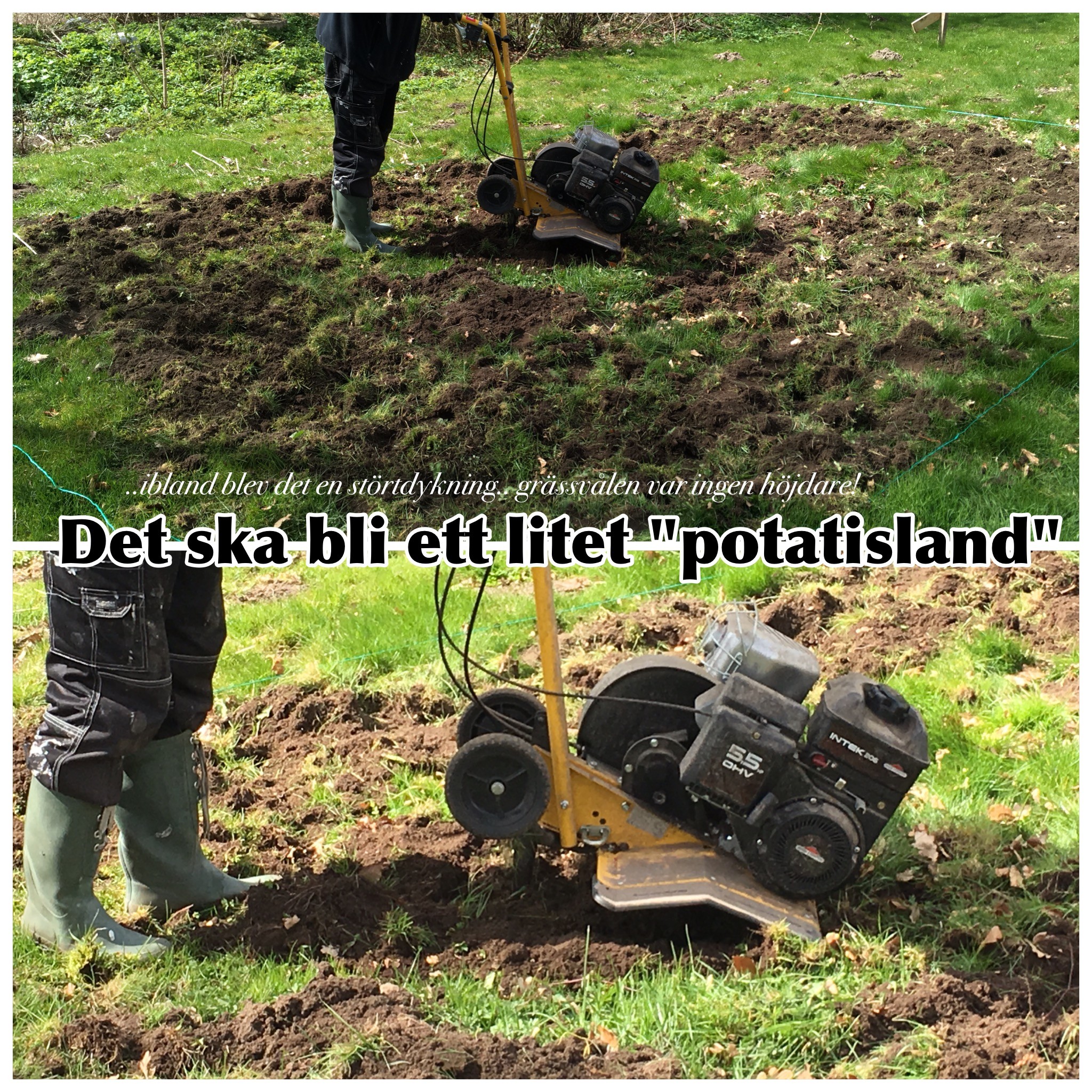

Insåg också att vi skulle skaffa oss ett potatis/odlingsland, mycket tack vare Mr mullvad grr..
Iaf fick vi för första gången chansen att se om jordfräsen vi hade (köpt med huset) fungerade! Och kors i taket, med lite soppa och avdamning så gick den igång direkt (då har den stått i garage i 4-5 år troligen.,) :eek:
Gräsklipparen startar typ aldrig när den ska!
Oavsett hur ofta vi använder den..
Iaf så ska grässvålen arbetas.. sicket skitjobb (blev lättare o lättare dock..)

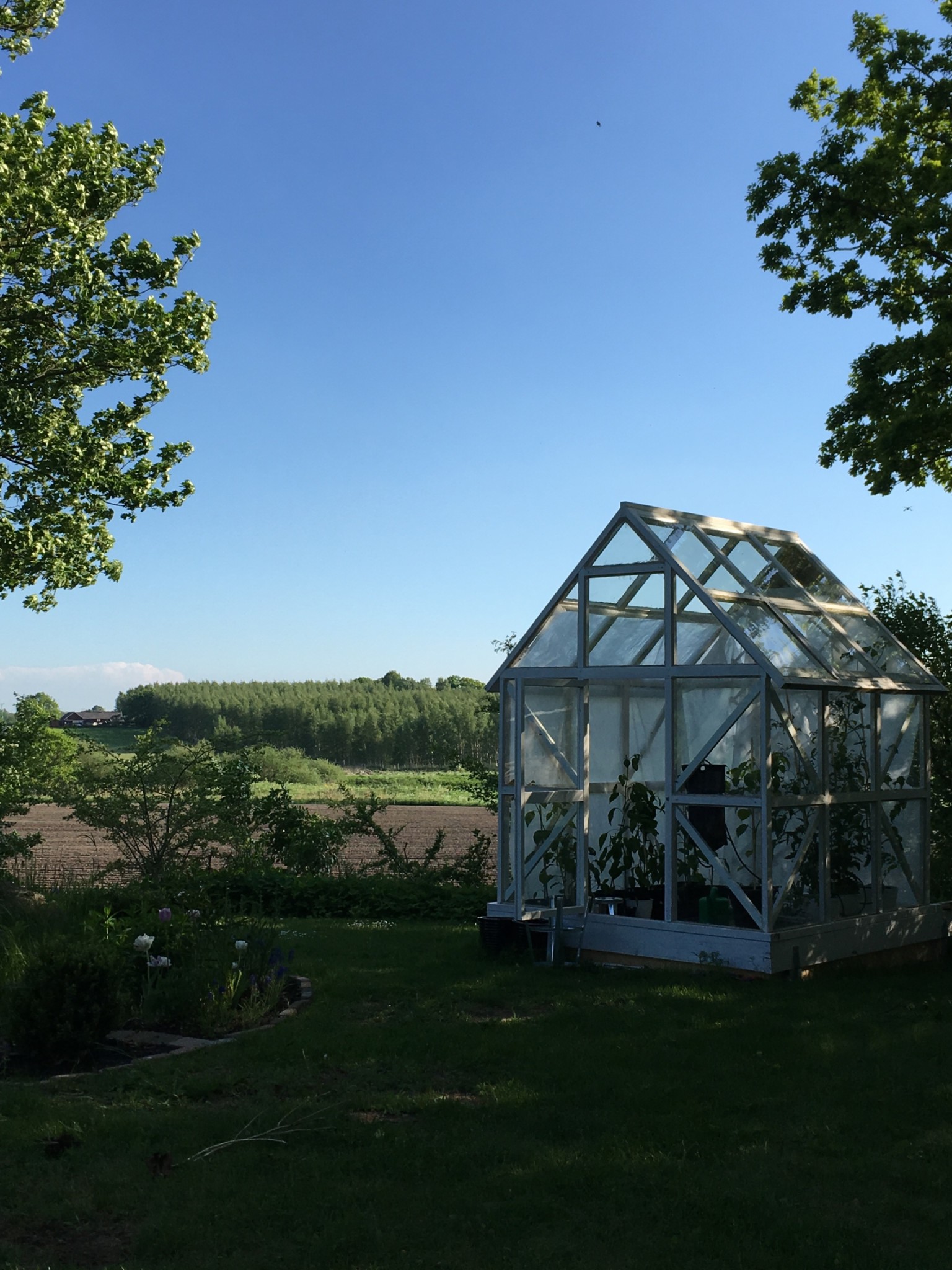

Har pysslat lite med växthuset också.. det har fått nytt golv och nya gäster (har börjat flytta ut chilisar och tomater framför allt.. plus en lite ranglig äppelgurka..)

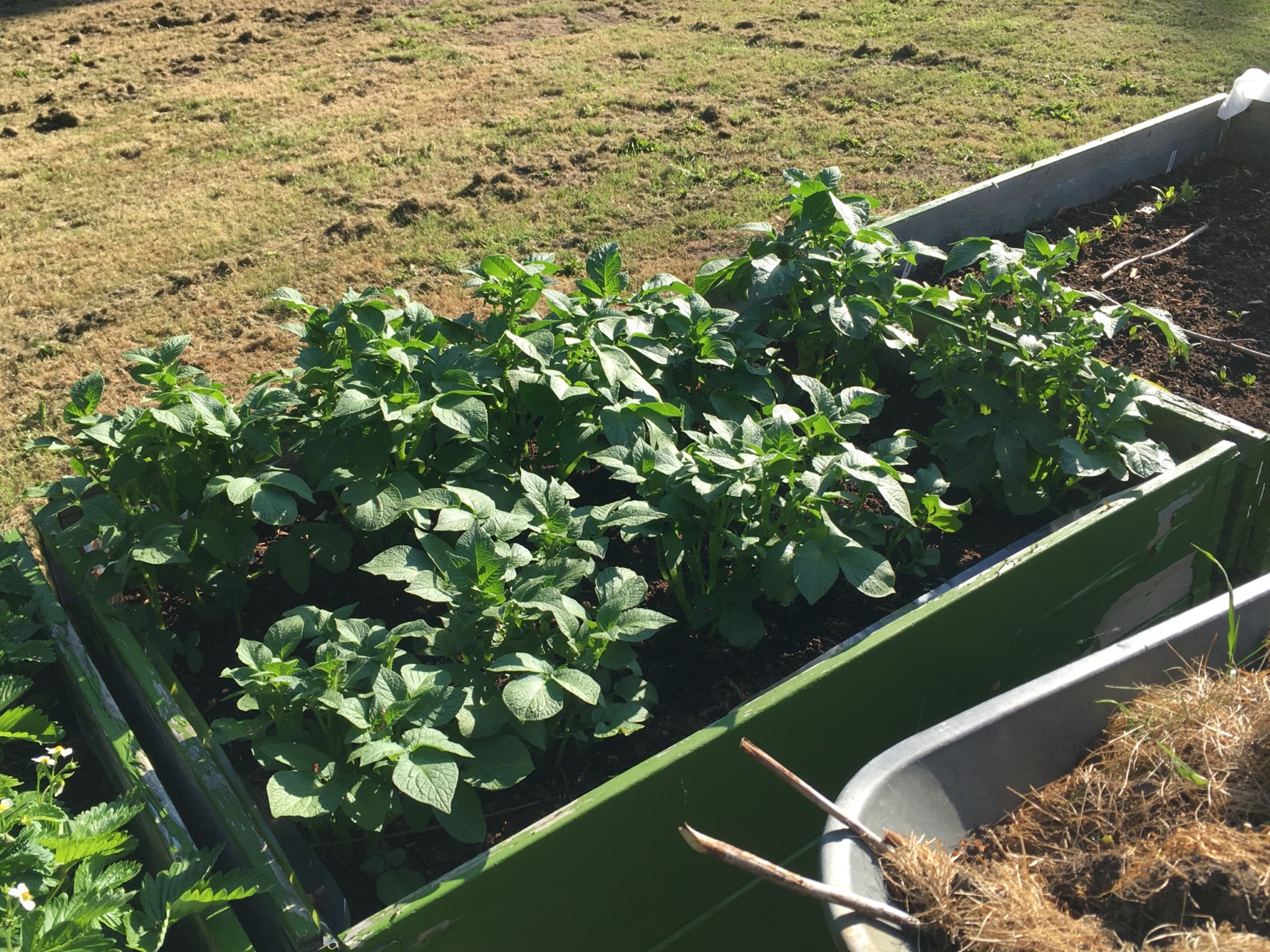

Potatisen i pallkragen har tagit sig också, det ser faktiskt ut som om vi kommer få egen färskpotatis till midsommar! Om man bara kikar på blasten just nu, så verkar det inte skilja något på de som jag grott i äggkartong vs de jag grott i jord (som hade blast när vi planterade dem).

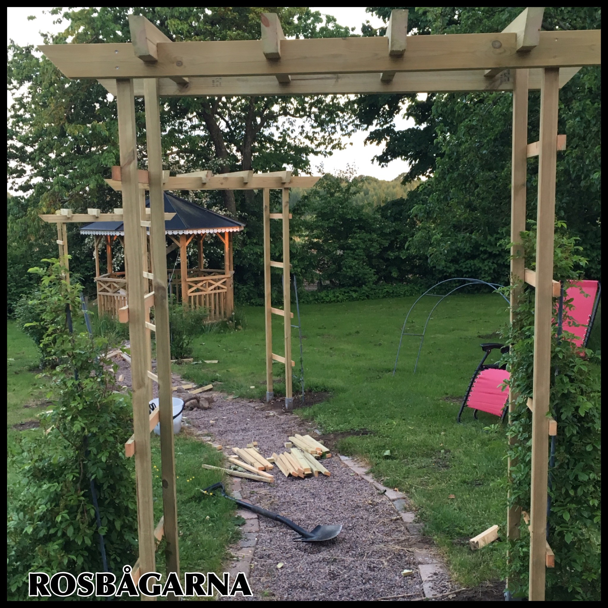

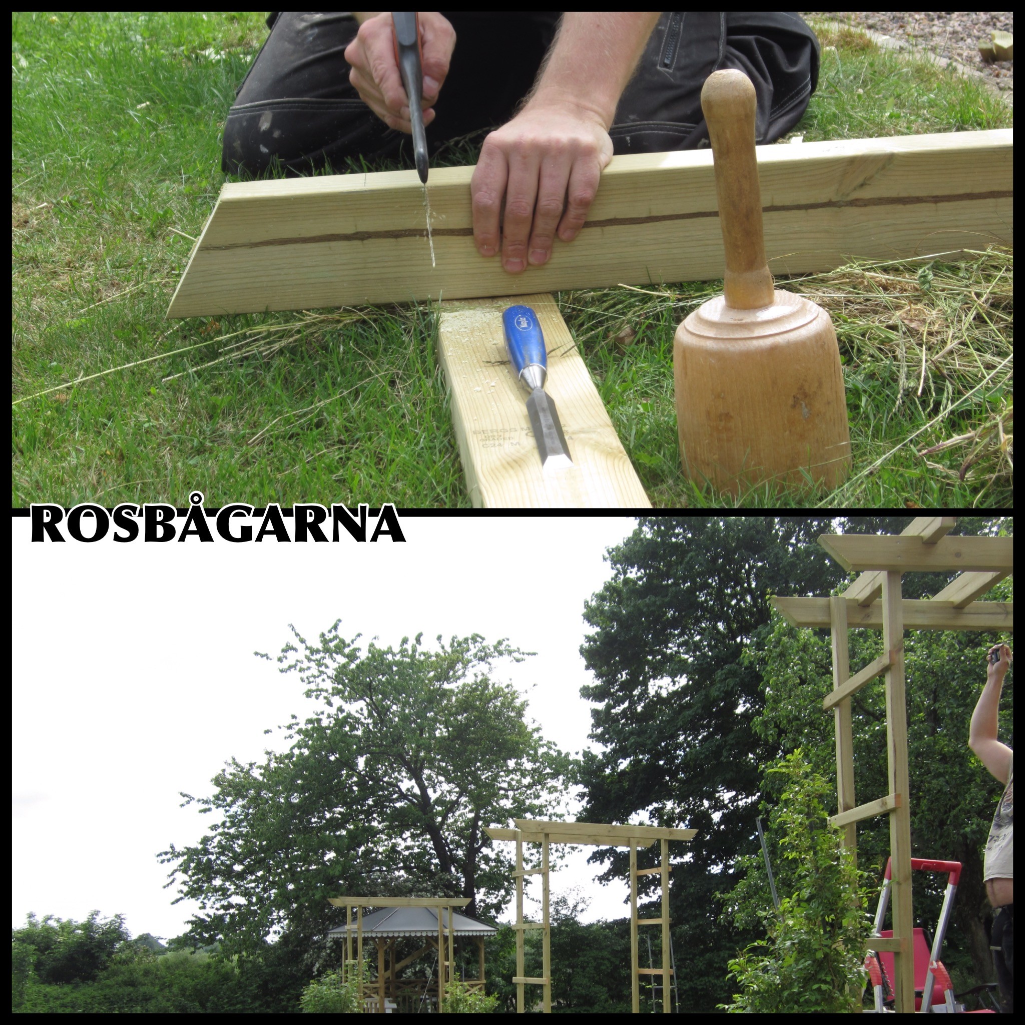

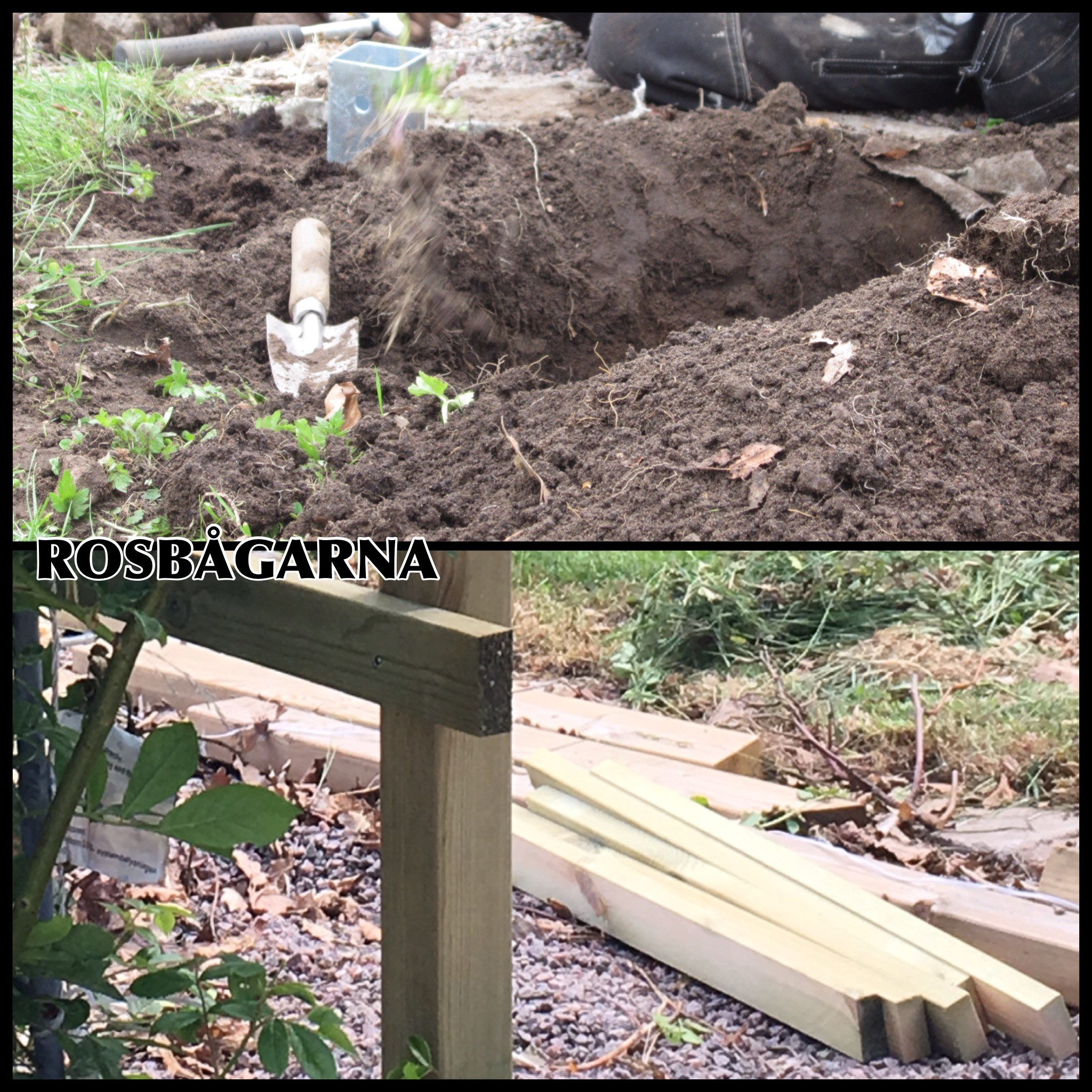

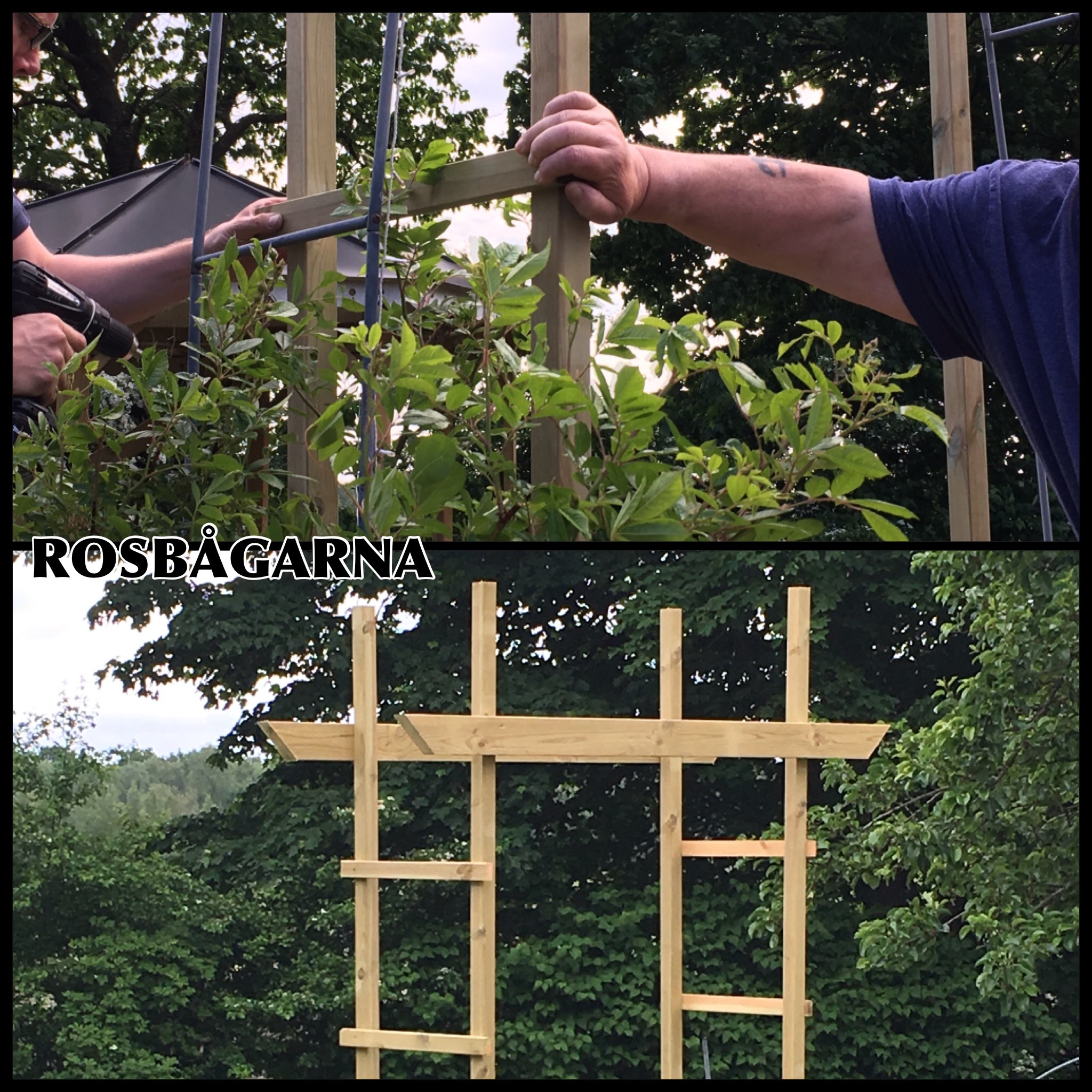

ROSBÅGARNA:
Först skulle det köpas virke, blev impregnerat! Sedan skulle det sättas ner jordspett till stolparna (vitsen för oss, med rosbågarna, är att de skulle bli vindtåligare än metallbågarna vi provat med..).. och virket skulle sågas till och klyvas..
Sedan sattes stolparna på plats (45x45) och skruvades fast. Sedan tog vi och satte fast "klätterväggen" till rosorna, på sidorna mellan stolparna (vi klyvde en/några 45x45 och sågade dem ca 40 cm långa).
Sedan valde vi höjd på bågens "tak" och satte fast en/två överliggare ..
Observera att vi gör tre stycken.. längs vår gång ned mot lusthuset! Efter att alla tre fått samma behandling var det dags att kapa stolparna och börja såga till de tvärgående ribborna uppe..

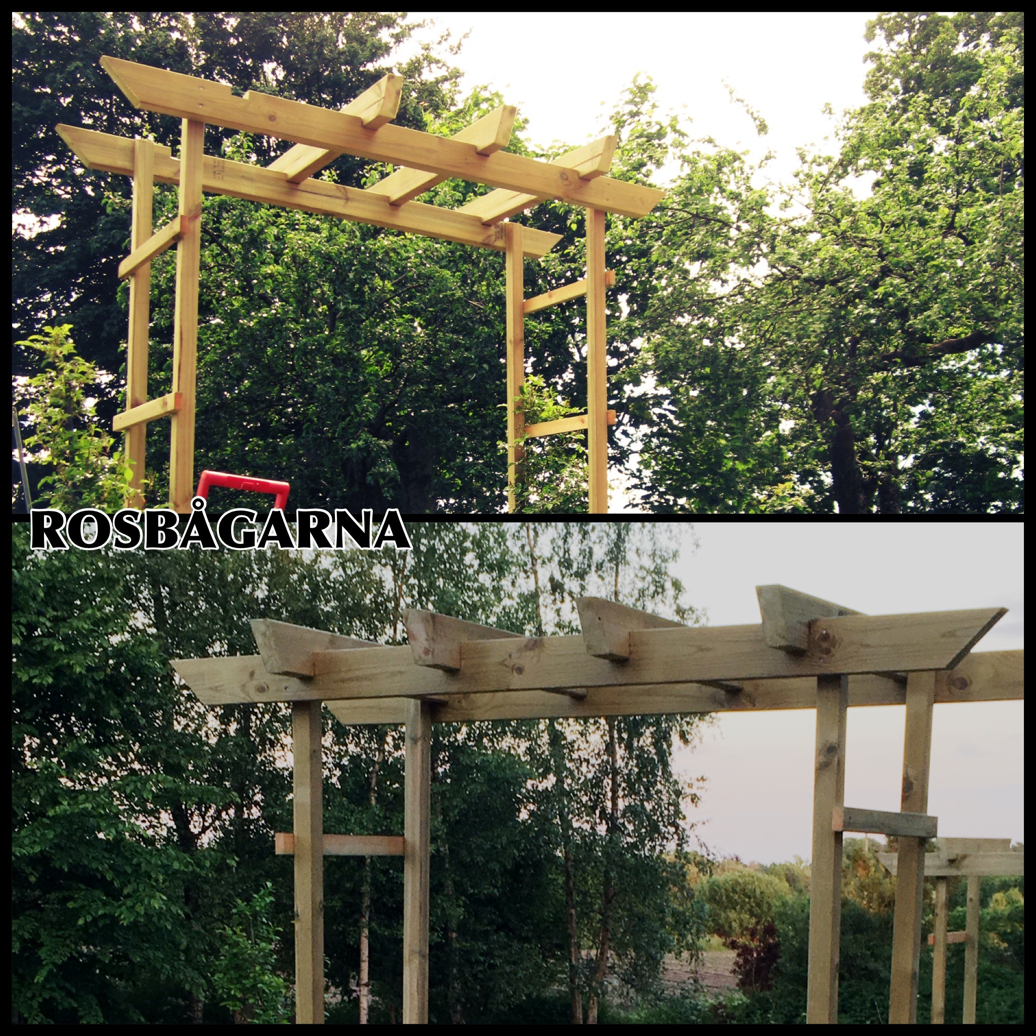

Här sågas de ut för hand (knackas loss med stämjärn)
När de tvärgående "pinnarna" är klara så ska det sågas uttag uppe i luften (min andra halva ville göra det på plats då måtten inte var identiska..).. som o lägga pussel
Sådär blev det.. nu ska växterna lossas från fd stödet och fästas i de nya..
Det ska oxå plockas bort sopor och rensas lite ogräs!
Mycket nöjd - och hoppas de jäklarna står bättre pall för vinden!

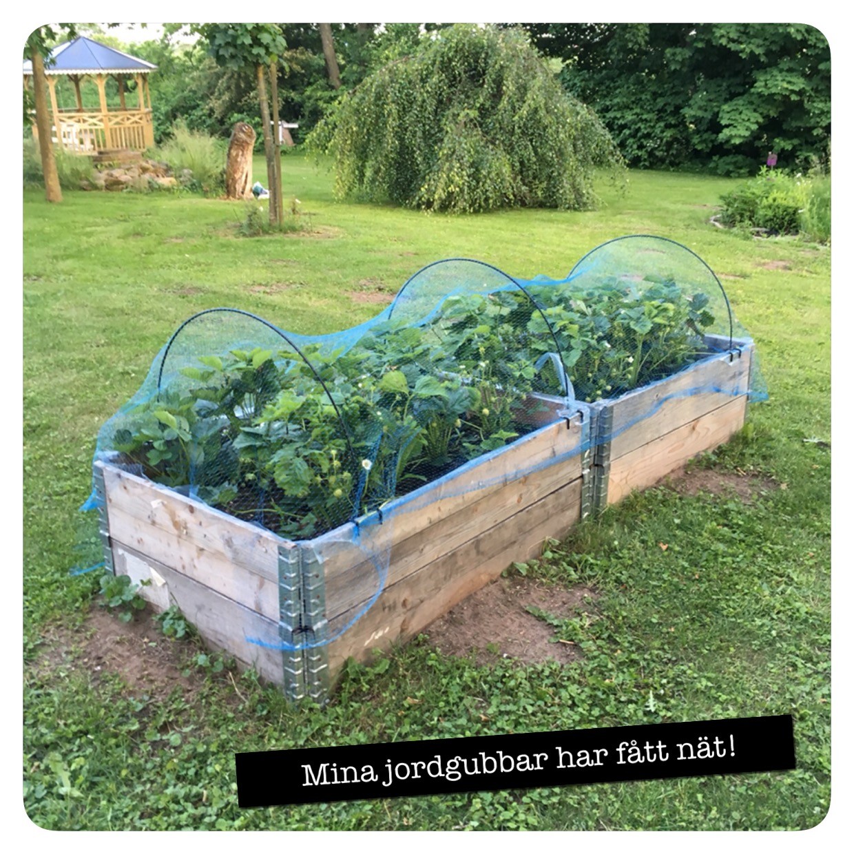

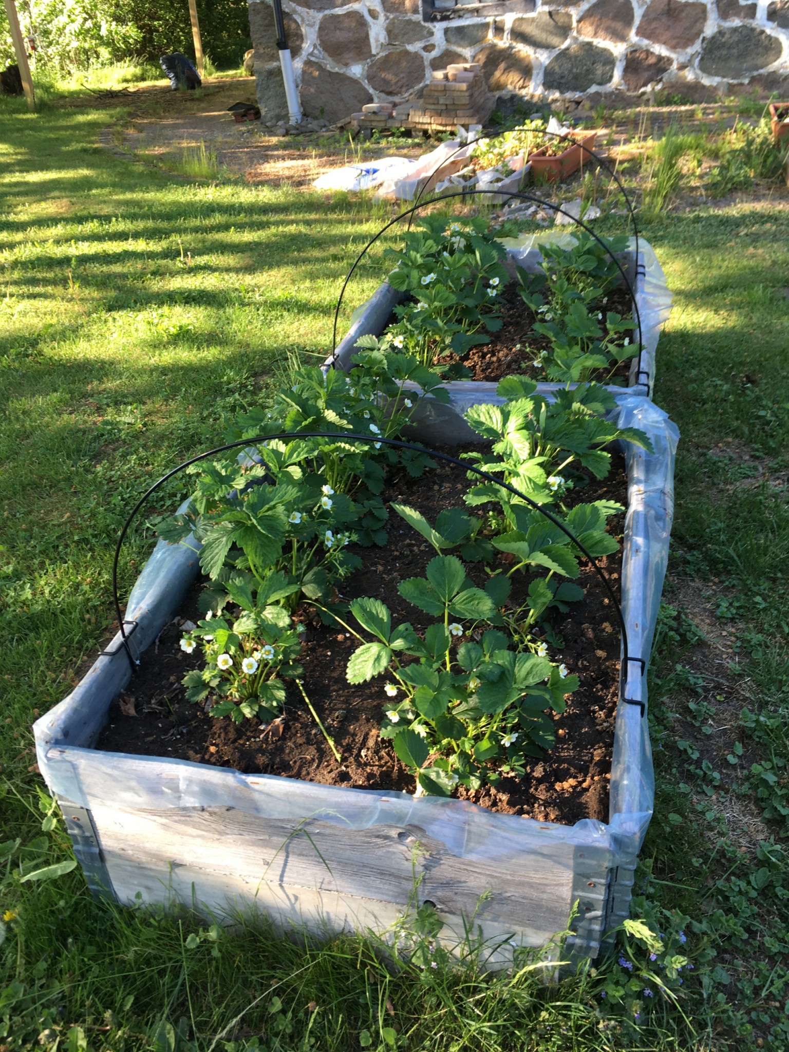

Visserligen hintade jag i en annan tråd, men den passar här med! Har satt nät på mina jordgubbar idag.. kände mig lite hotad av de 100-talet ettriga trastar som sprang omkring nedanför "gubbarna" idag!

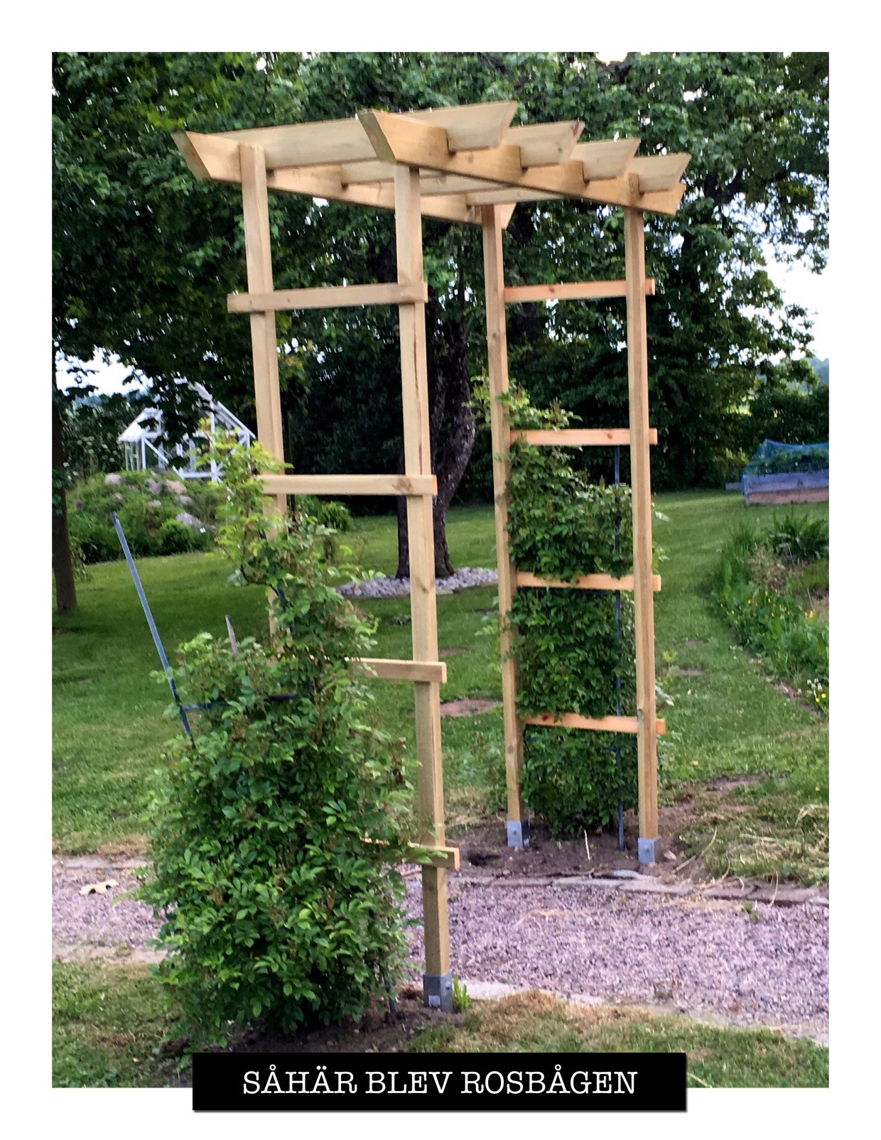

Tog oxå en extrabild på en av rosbågarna.. gillar dem ju
Snygga rosenbågar! En nyfiken fråga: hur fäste ni dem i marken? Har ett liknande projekt på gång och diskuterar för eller emot gjutning.
TackSommartorparn skrev:
Jordankare använde vi.. de/metallen blir ju tyvärr lite synliga (ovandelen), som synes på mina bilder, men man kan ju plantera blommor för om man vill (eller måla allt..).
Dessa köpte vi: https://www.jula.se/catalog/bygg-och-farg/beslag/byggbeslag/jordankare/jordankare-340623/
Vi funderade oxå på att gjuta, men kör en chansning med dessa "ankare". Om de börjar röra sig kommer vi gjuta på en klump.. (skälet till att vi byggde egna rosbågar är just lite vindproblematik).
Budgetvarianterna vi köpte vek sig, gick av..blev snea.. lite trist. Så nu hoppas vi dessa håller..
Tack f snabbt svar! Jo, liknande har vi också köpt. Bara banka ner i jorden sägs det. I alla byggbeskrivningar står gräva o gjuta. Eller köpa stolpfästen med vidhängande betongklump. Jag är skeptisk till att det håller med dessa ankare, man har å andra sidan inte lust att gräva stora hål..... Ja, vi får väl hålla tummarna för att det funkar!Snigla skrev:

Vi var som sagt i valet och kvalet..men det går att lösa med betong om det går åt helskotta!
Vi tänkte såhär: det måste bli stabilare när man bygger ihop något - än att bara ha två/fyra vingliga stolpar..
vi har ju både tvärgående och liggande..och dessutom så är rosbuskarna redan 1 m och de sitter i jorden OCH ska bindas fast i bågen..
Men ja.. helt säker kan man aldrig bli!
(Men det var fullt tillräckligt med sten ivägen när vi skulle ha ner "spetten")
Men vi bor verkligen blåsigt så överlever våra nått år kan nog alla ha sån konstruktion haha
