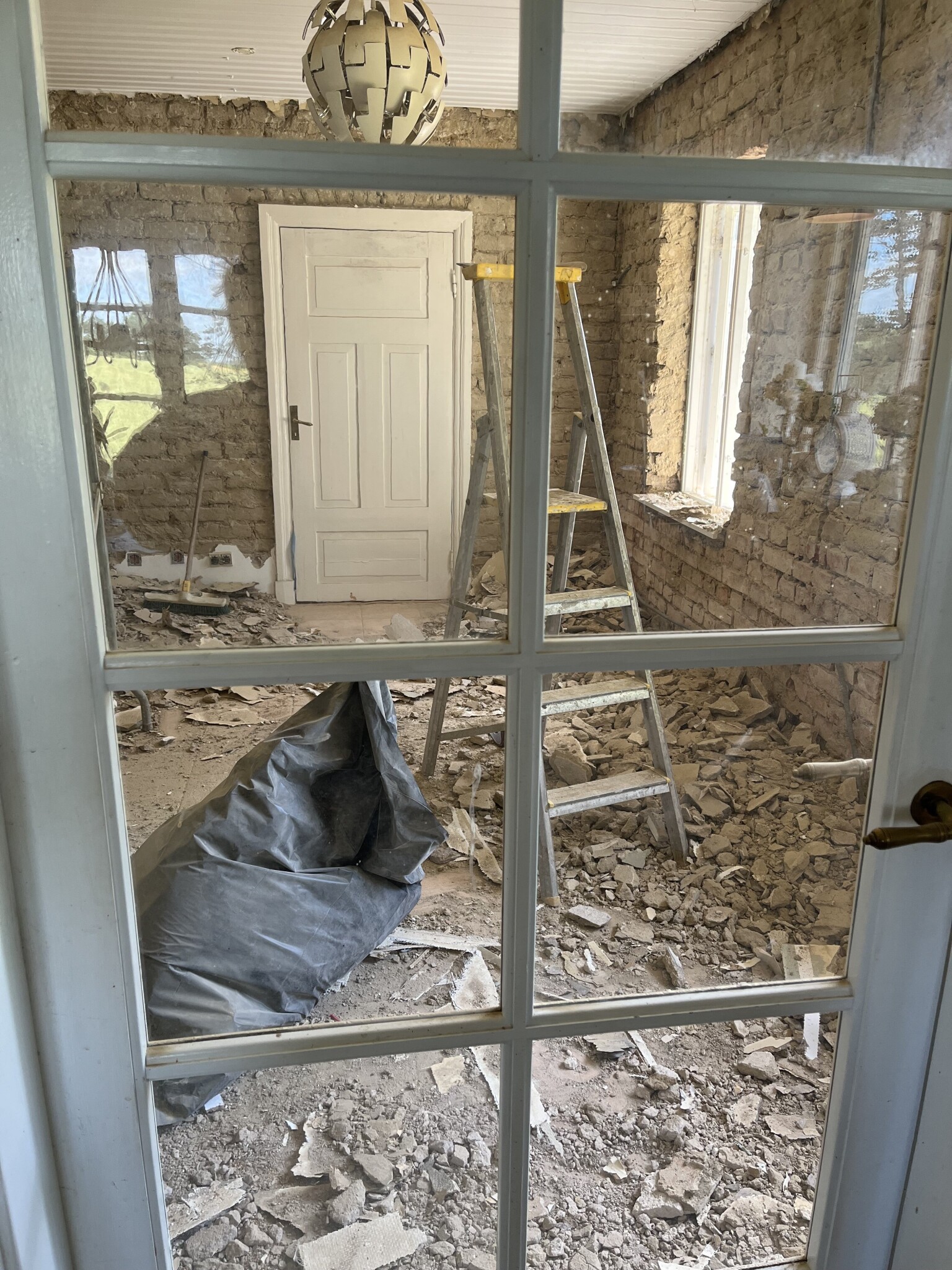

Nu har hantverkarna iaf anlänt 👍

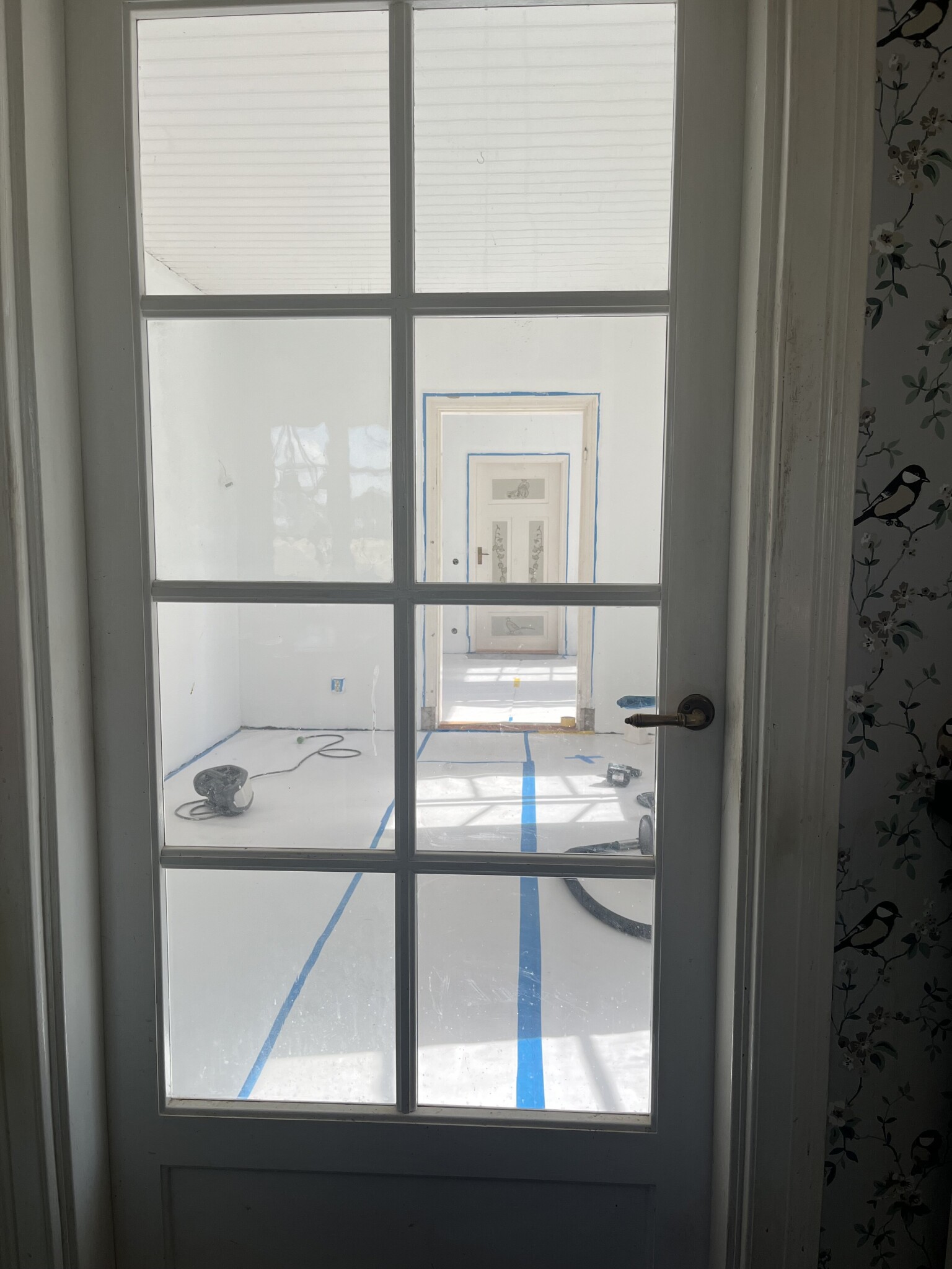

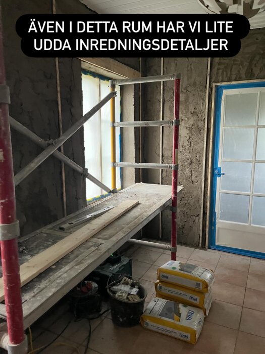

Putsen is going down..
Funderade ett bra tag på hur jag skulle ”snirkla” mig in igenom det där rummet.. till sovrummet där jag skulle sova på kvällen!
Vågar inte heller gå till baksidan och se skruttet de forslat ut genom balkongen.. (det som låg på golvet där på bilden..)
på torsdag kommer en liten container iaf (och en ”minitraktor/dumper” ) till soporna.. förhoppningsvis har de hunnit riva klinkerplattorna (golvet) då också 👍
Ska passa på att skicka ut några säckar stenhårt mur o putsbruk, som ligger o skräpar på gården, tillcontainern .. samt lite kakel/klinkerskrutt som är kvar sedan tidigare projekt! 😊
PS - Jag kom in i sovrummet på kvällen..

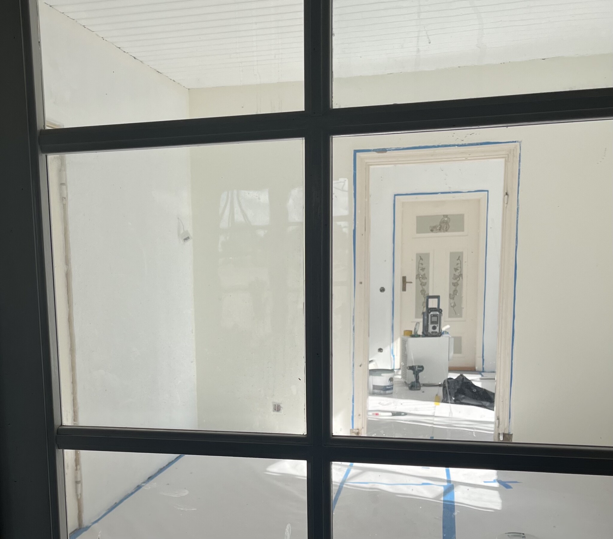

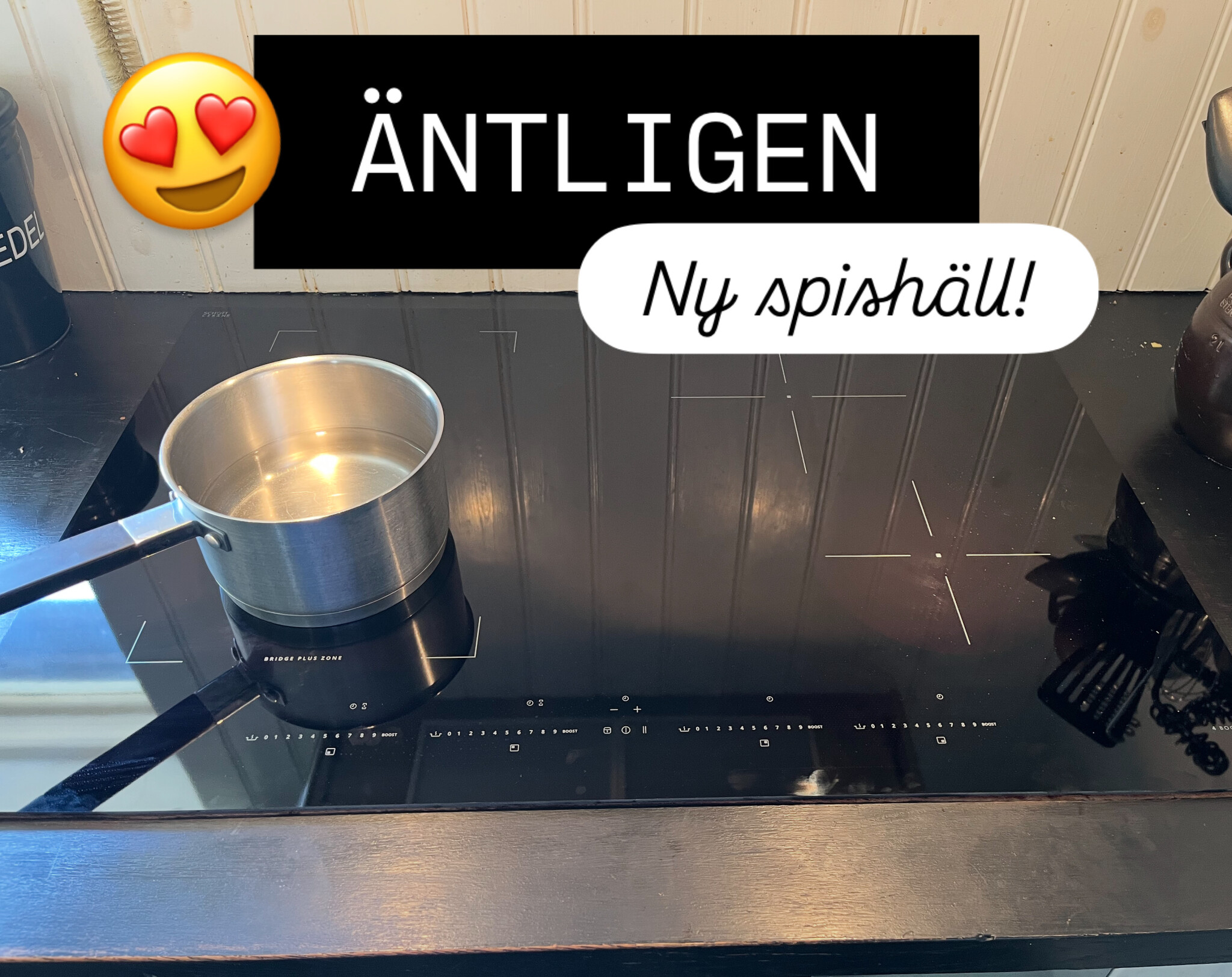

SPISHÄLLEN:
Några dagar innan midsommar började vår spishäll fräsa och ”slå av och på” 😳 och vi insåg att vi nog inte skulle peta på den igen.. (maken trodde jag överdrev när jag sa att spisen lag av.. men när han fick prova så sa han bara ”rör den inte igen” .. )
Så.. vi fick hämta ner några bärbara plattor från en av lgh och använda istället. Bra med lite extragrejer..
Men va f-n.. insåg inte hur bortskämd jag/vi var.. (världens i-landsproblem!).. dessa extraplattor är av gamla typen… och det tog ”hundra år” att göra NÅGOT 😳.. koka ägg tog minst en kvart.. (innan det var varmt o färdigkokt).. potatis ska vi inte tala om haha..
Hade inget minne av hur lång tid allt tog förut..,!
Jag är van att vattnet kokar redan innan jag kommit ut ur köket.. (induktion med boost is da shit)
NU har vi iaf en ny spishäll.. och jag kan koka mina ägg som vanligt igen!

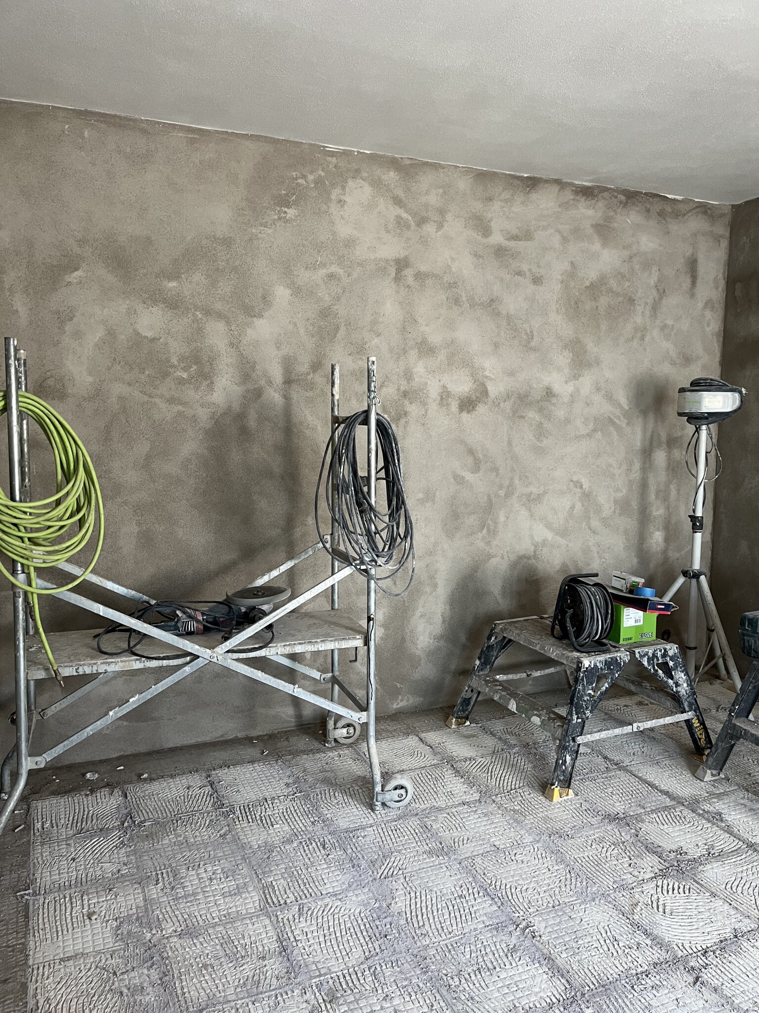

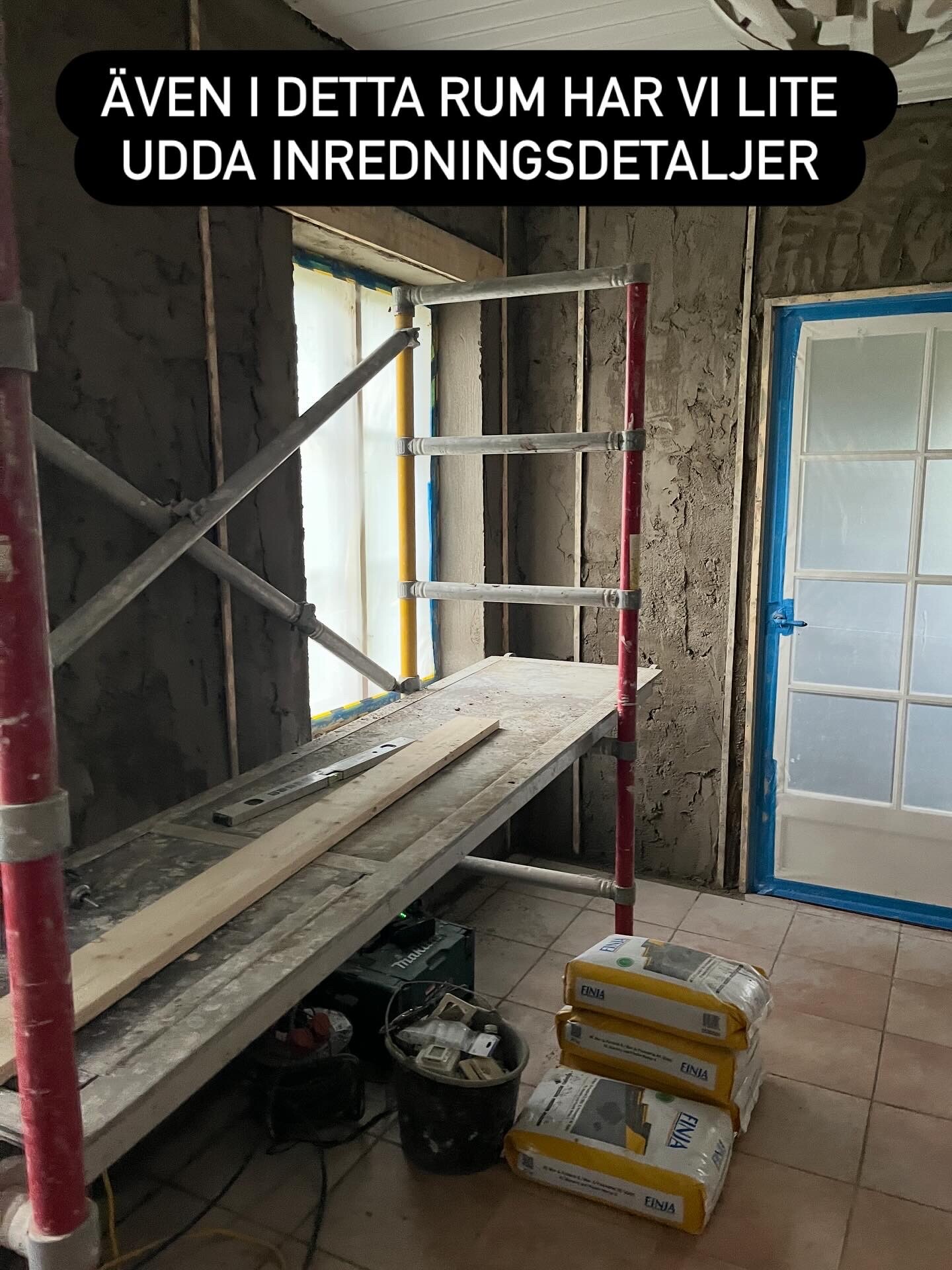

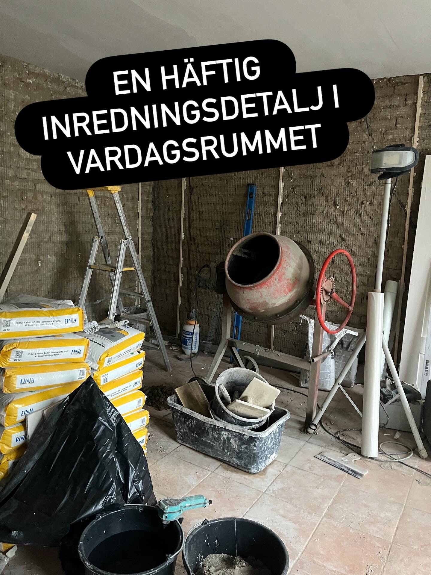

Längs vägen i rivningen..

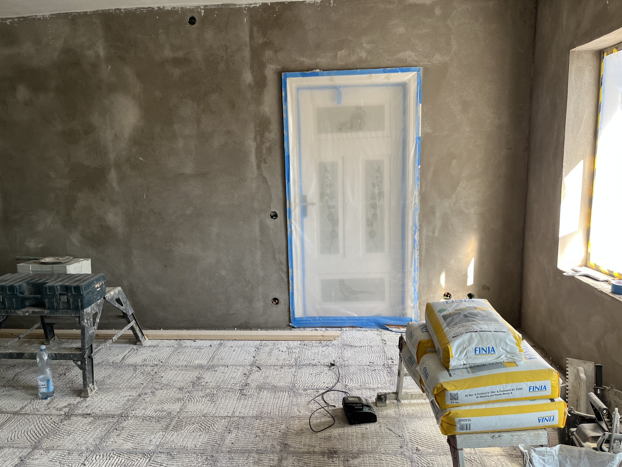

Inte många som har en tombola i vardagsrummet.. som är intagen via balkong 2 m upp i luften!
Det visade sig att våra väggar var hemskt sneda/lutande/bubbliga.. så de 2 ton säckar de hämtat från början räckte inte.. utan det blev ytterligare 2 ton som fick hämtas!
Gammal betong/puts/klinker åkte ut genom balkongen och ner på backen - så småningom kommer en minigrävare och plockar upp det.. (kommit en mindre container på framsidan)
Väggarna fina, blöta och raka …

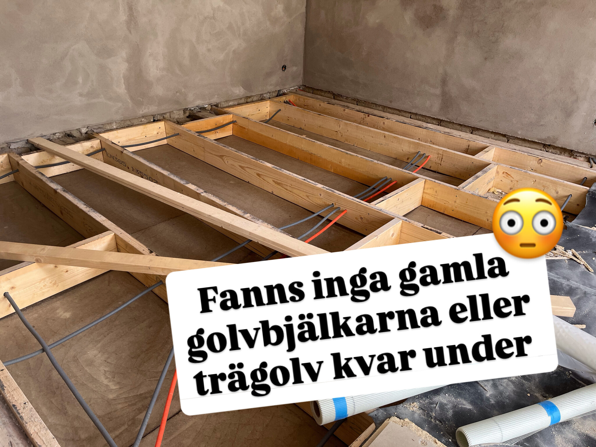

Oväntat fynd under klinkergolvet! Det låg BÅDE spånskivor OCH en 2,5-3 cm betongplatta.. (inte konstigt att det var lite tungt för golvreglarna..)
Överraskning nr 2 var att det var nytt under.. inga gamla bjälkar kvar, inget gammalt trägolv kvar.. 😳
Så.. det blev intressant - vi skulle ju lägga vårt nya golv.. på det gamla trägolvet!

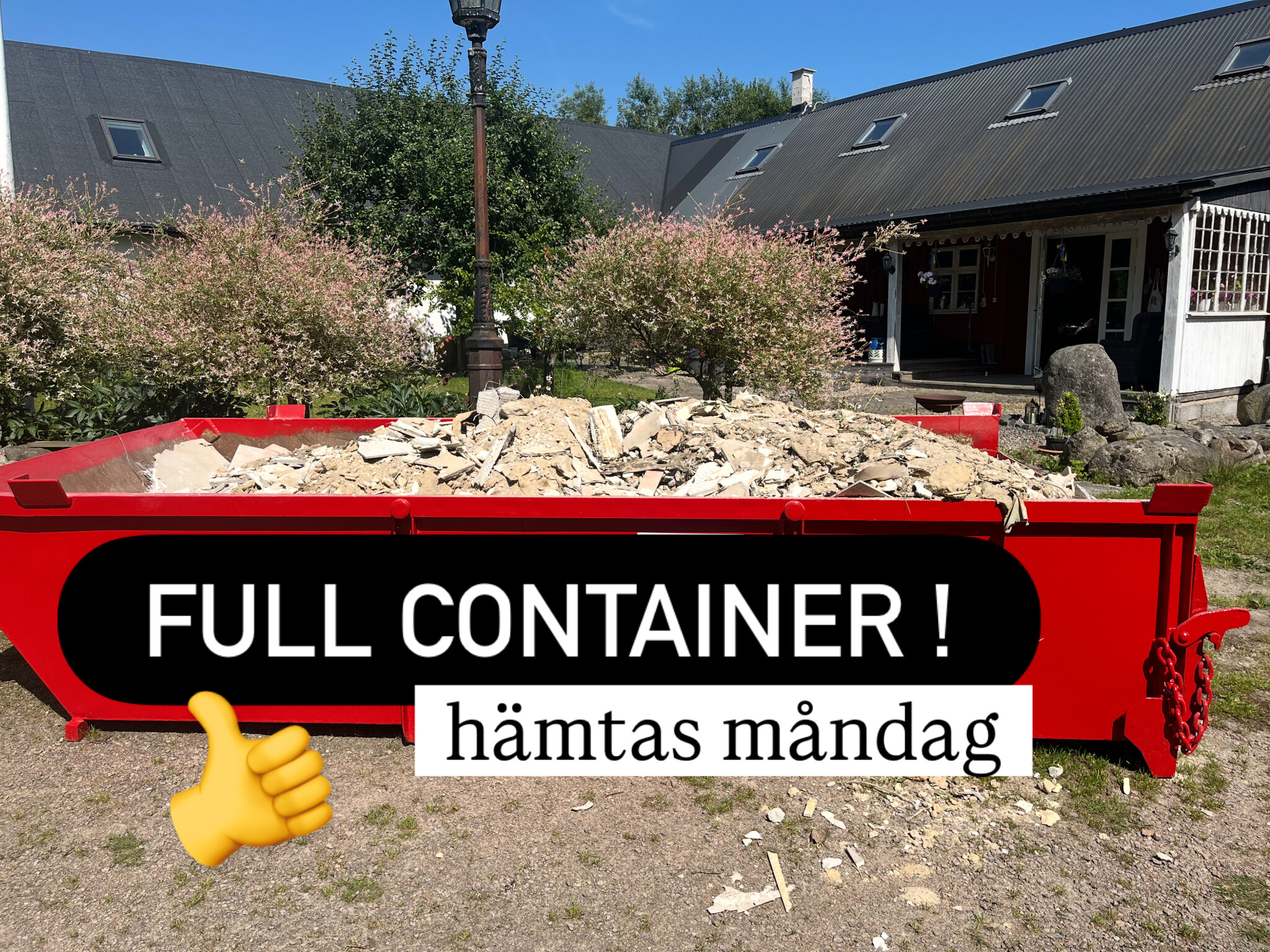

Containern blev full.. 10 ton typ.. (Bara betong, puts, klinker.. spån o isolering lastas på vanliga kärror)
Mycket sopor på två rum..
Arbetet drar ut lite på tiden då det blev dubbelt så mycket puts o rivning.. än vad både de och vi trodde! Inga problem tidsmässigt för oss.. men för nästa kund hos byggarna!

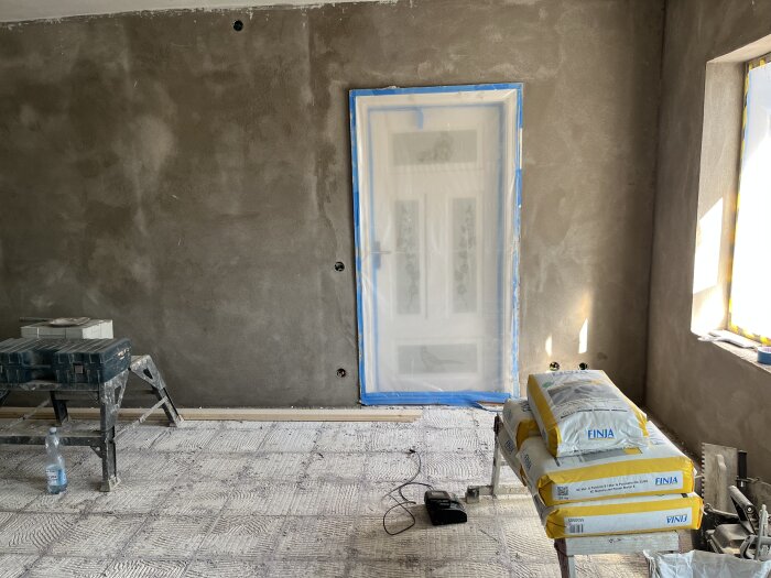

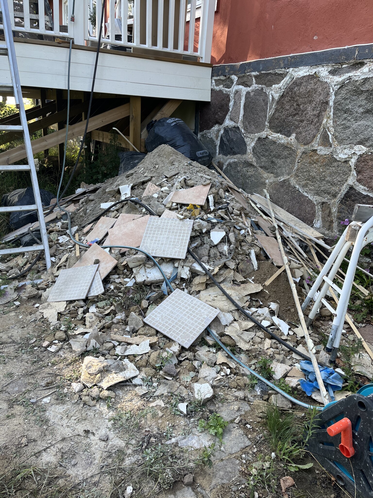

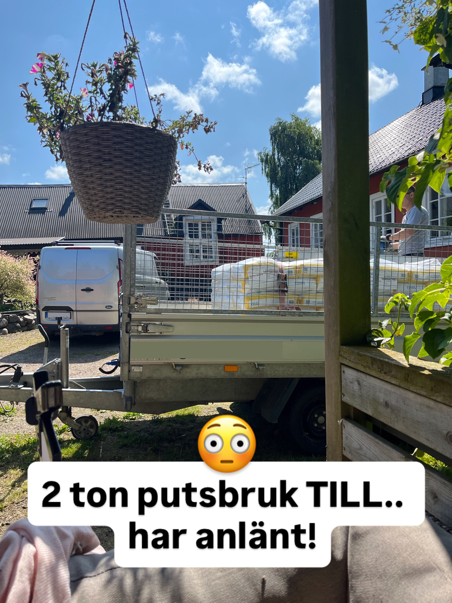

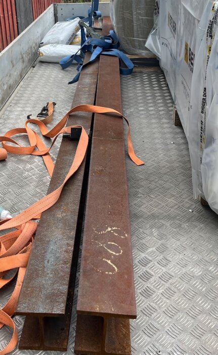

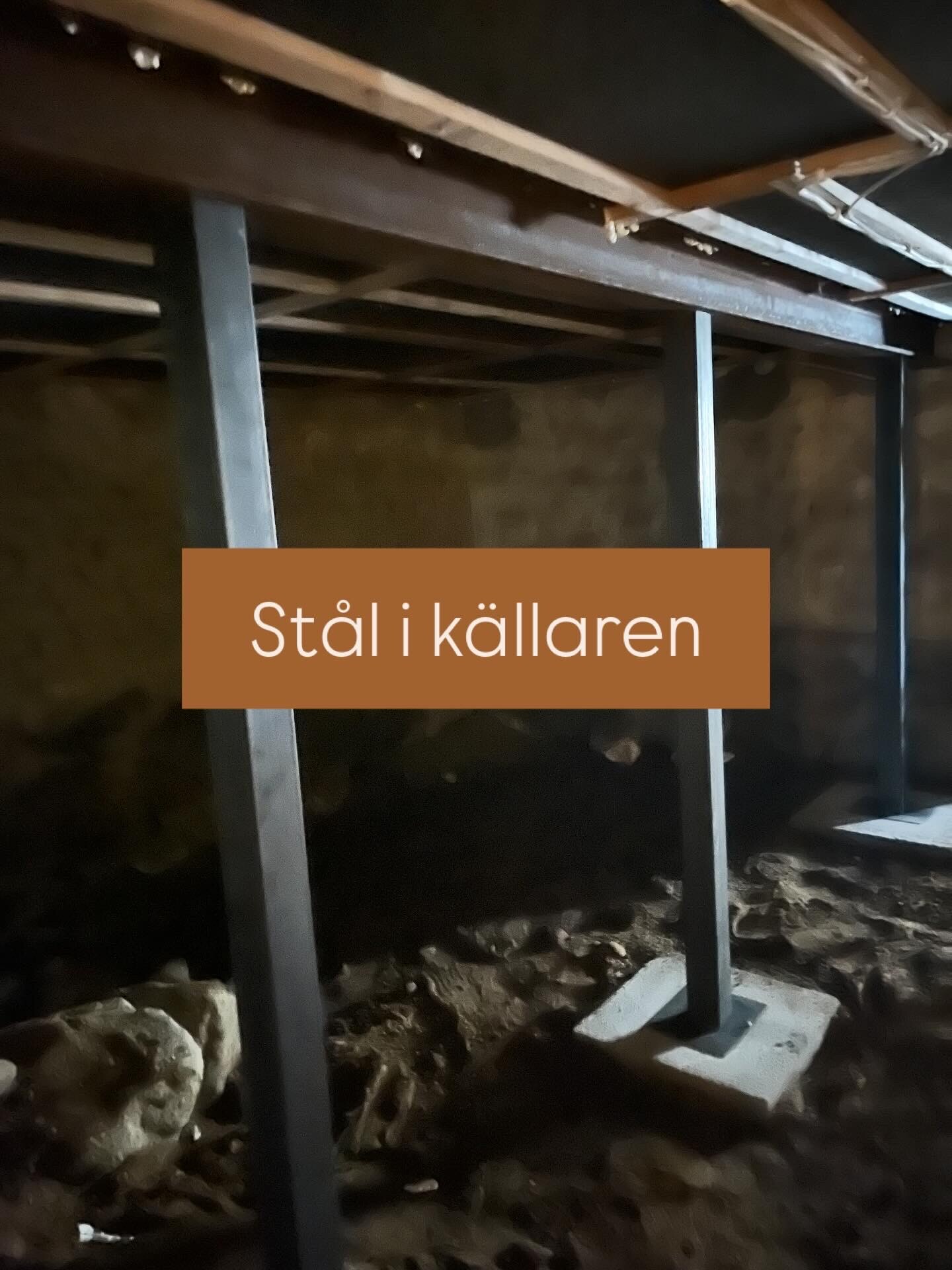

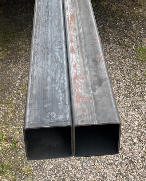

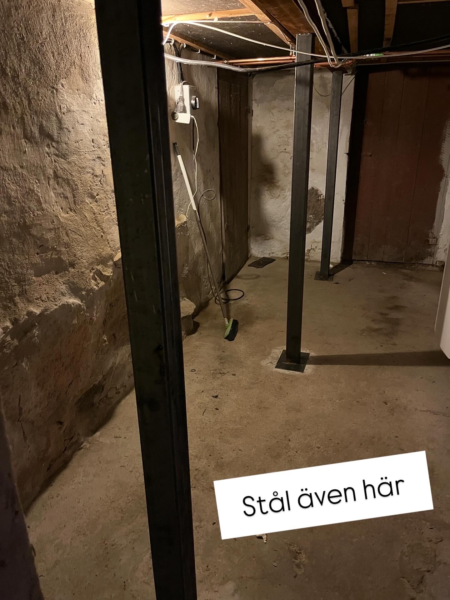

Lite nya pelare/stolpar/stöttor i källaren blev det under sommaren..
Blev riktigt bra!
Källaren hos oss är inget "boendeutrymme" .. varken på den "gjutna" delen eller den jordstampade delen.. så därför var det aldrig något problem att sätta upp stöttor till bjälklaget underifrån.
Det enda man fick tänka lite på var att det fanns svängutrymme för ev byte av jordvärmepannan som står där.. och det finns det nu
Så glad att jag slapp göra det där.. jäklar va tunga stålbalkar (och liknande) är!
De var minst 4 man för att bära in de stora h-balkarna..
"Stolparna" såg lättare ut, men var nog inte direkt fjäderlätta de heller hehe

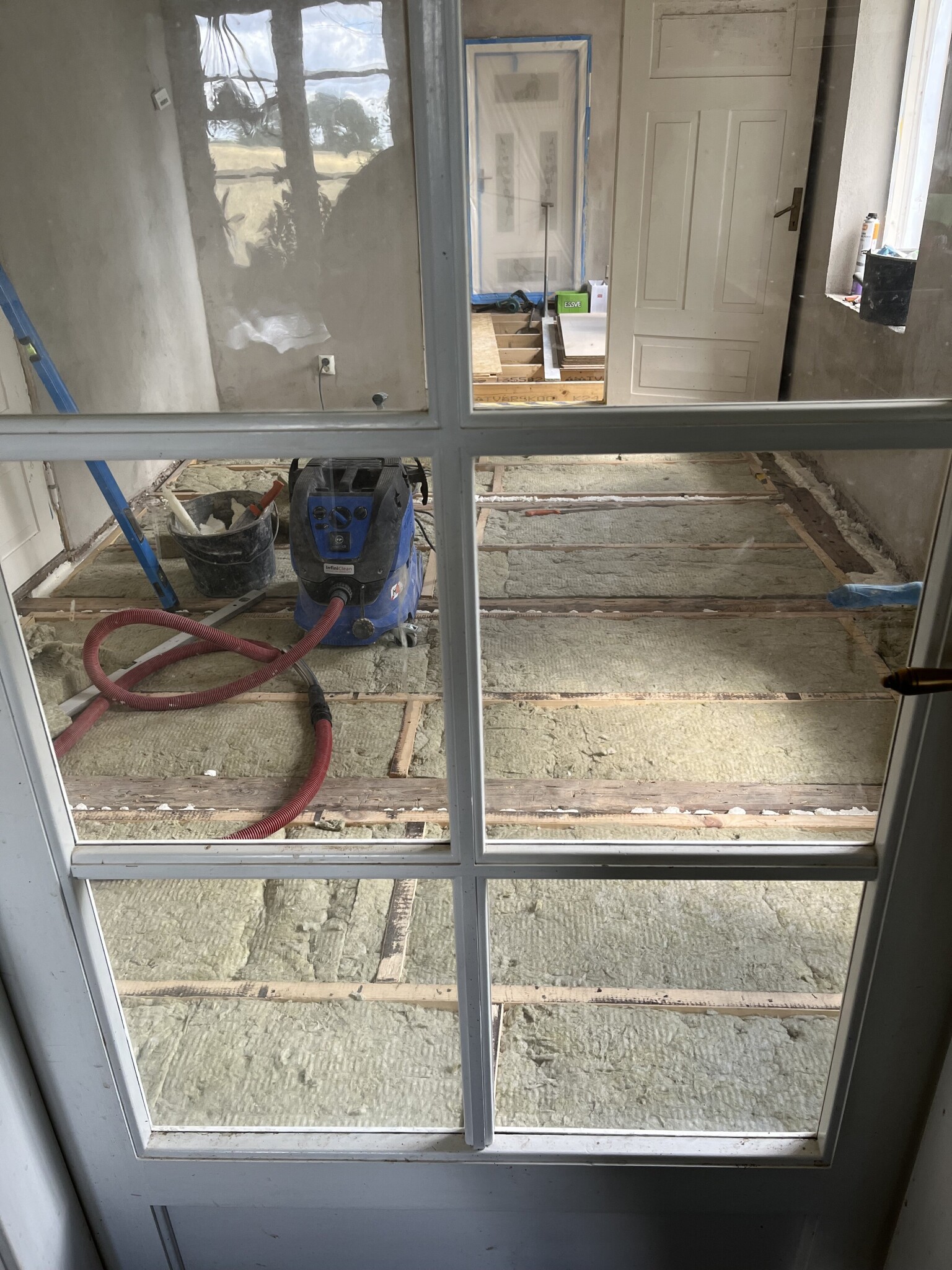

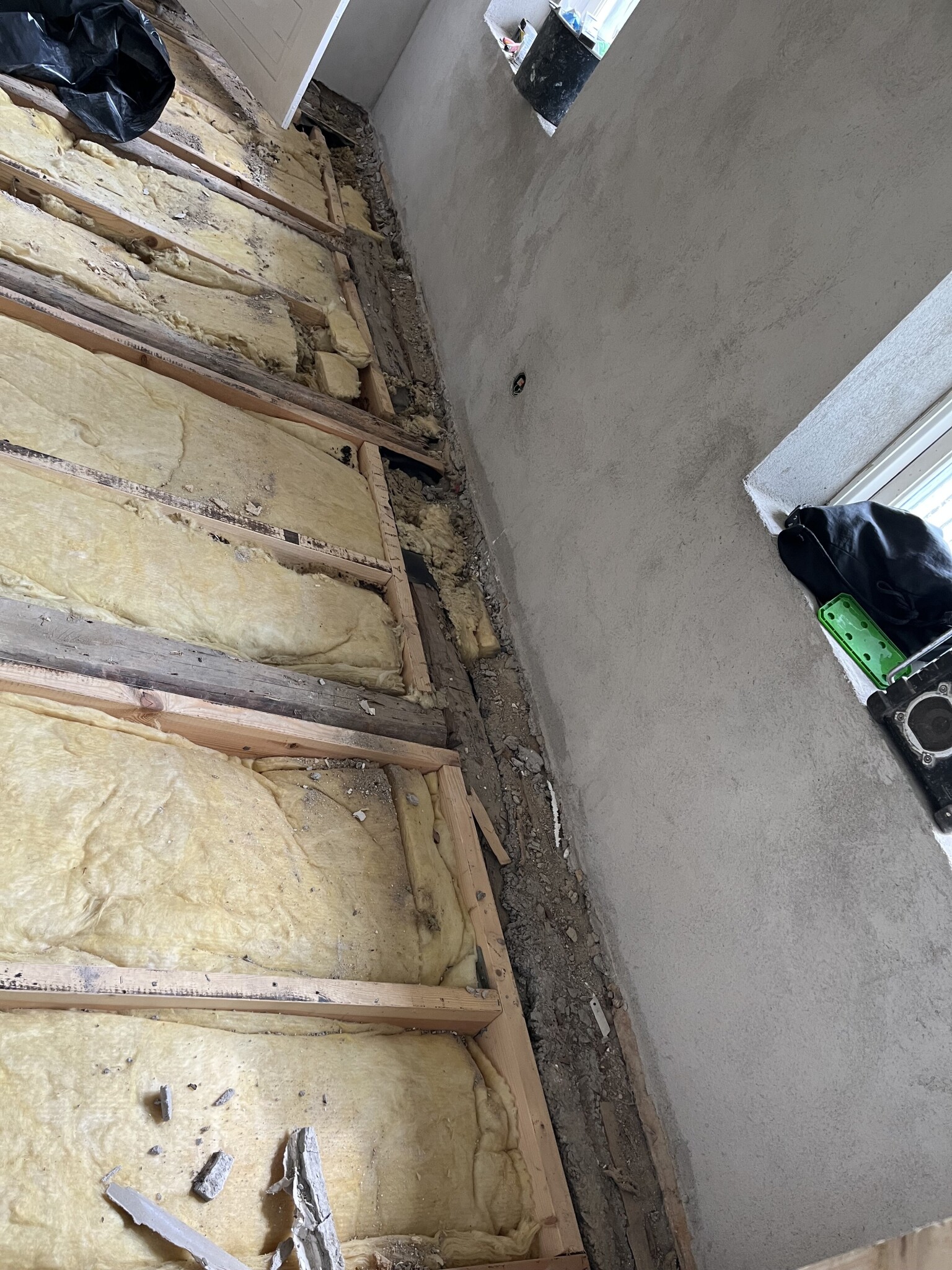

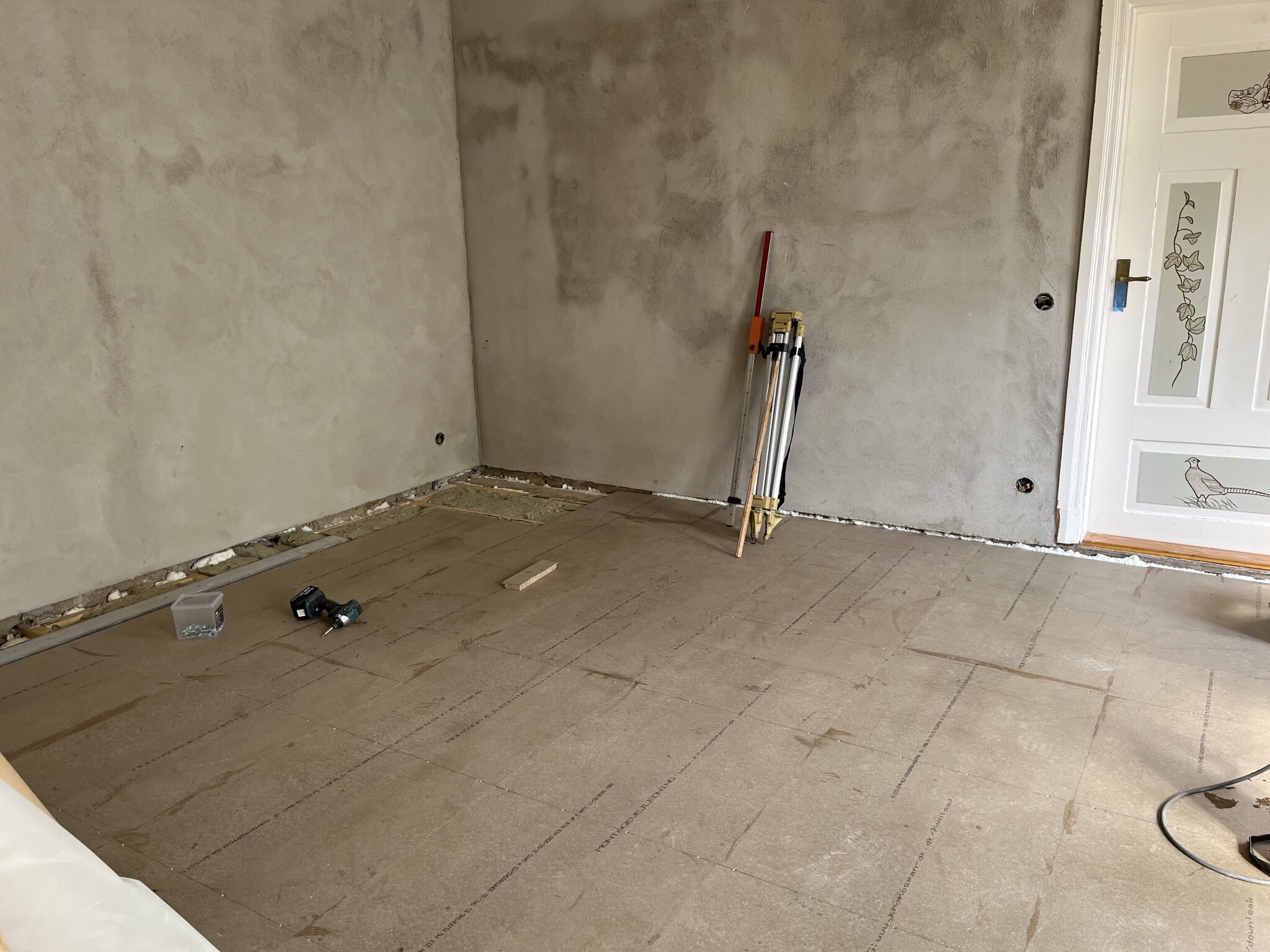

Golvbjälklaget öppnas upp..
Hittade mycket musbajs.. ett fack var tydligen dedikerat till toalett! Det var smockfullt med bajs.. emellan all isolering.. tur de hade munskydd! Och att dörrar var stängda ..
De la allt direkt i säckar och hade dammsugaren på hela tiden..
Som jag nämnt innan.. ena rummet hade inget gammalt kvar, de andra rummet hade nån gammal träbjälke kvar (och de har såklart fått stanna där de var.. även om nytt tillkommit runt om)
Träet såg iaf fint ut, så våra pojkar fyllde bara på lite här och var.. men lät det "gamla" sitta (gamla nya? hm komplicerat det där) och så blev det ny isolering.. lite bättre tätning mot källaren.. och golvspån..
Spån är nu på plats (sånär som en snutt i hörnet..)
Väggarna är också färdiga här på bilden.. och fortfarande blöta!

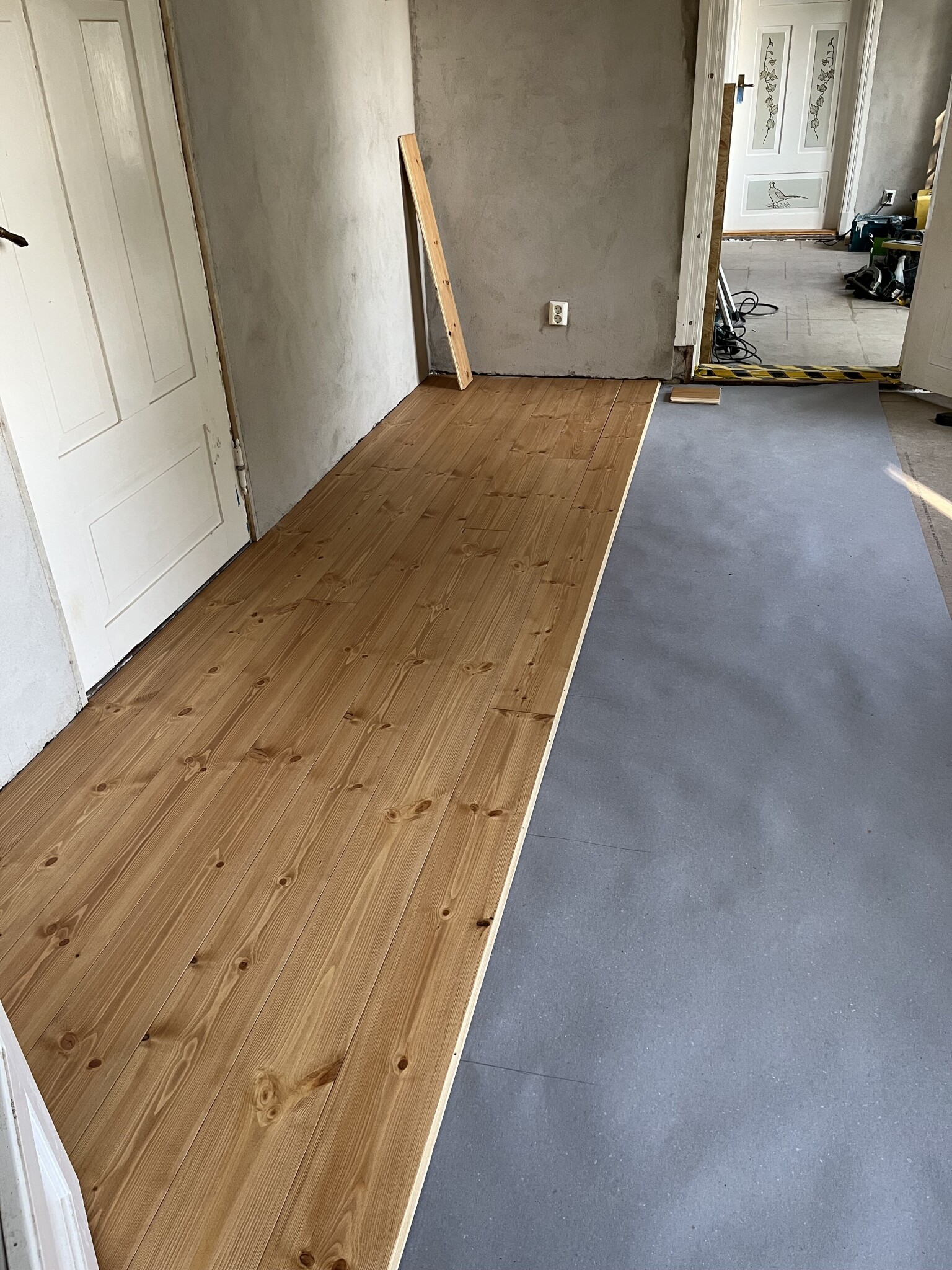

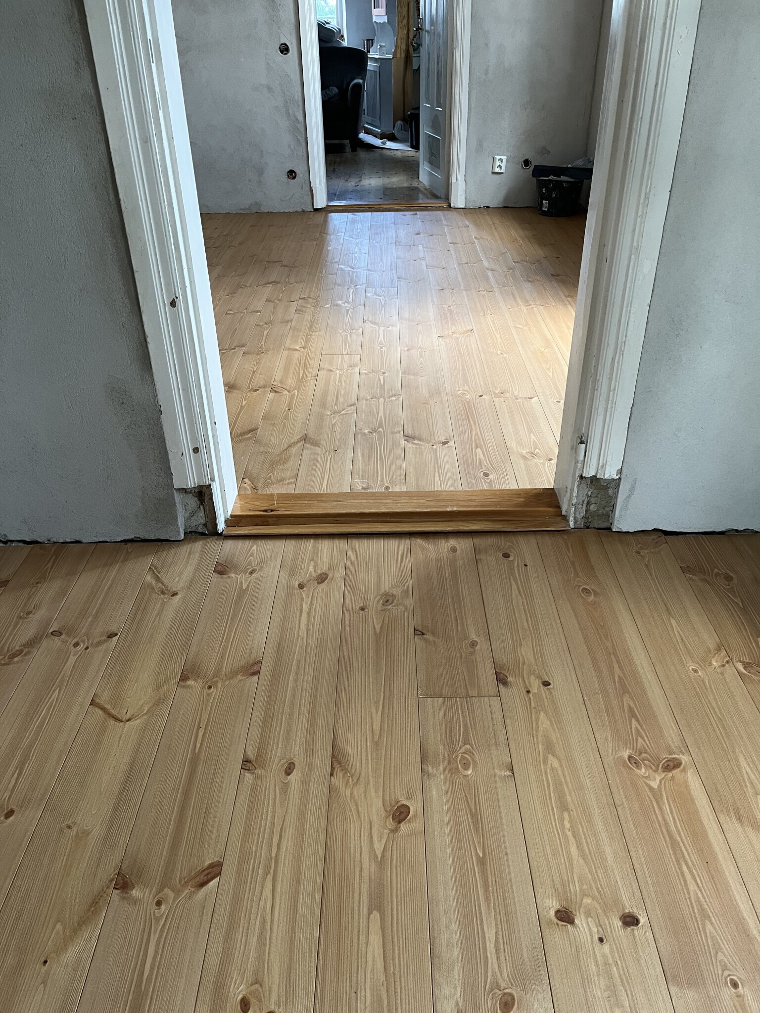

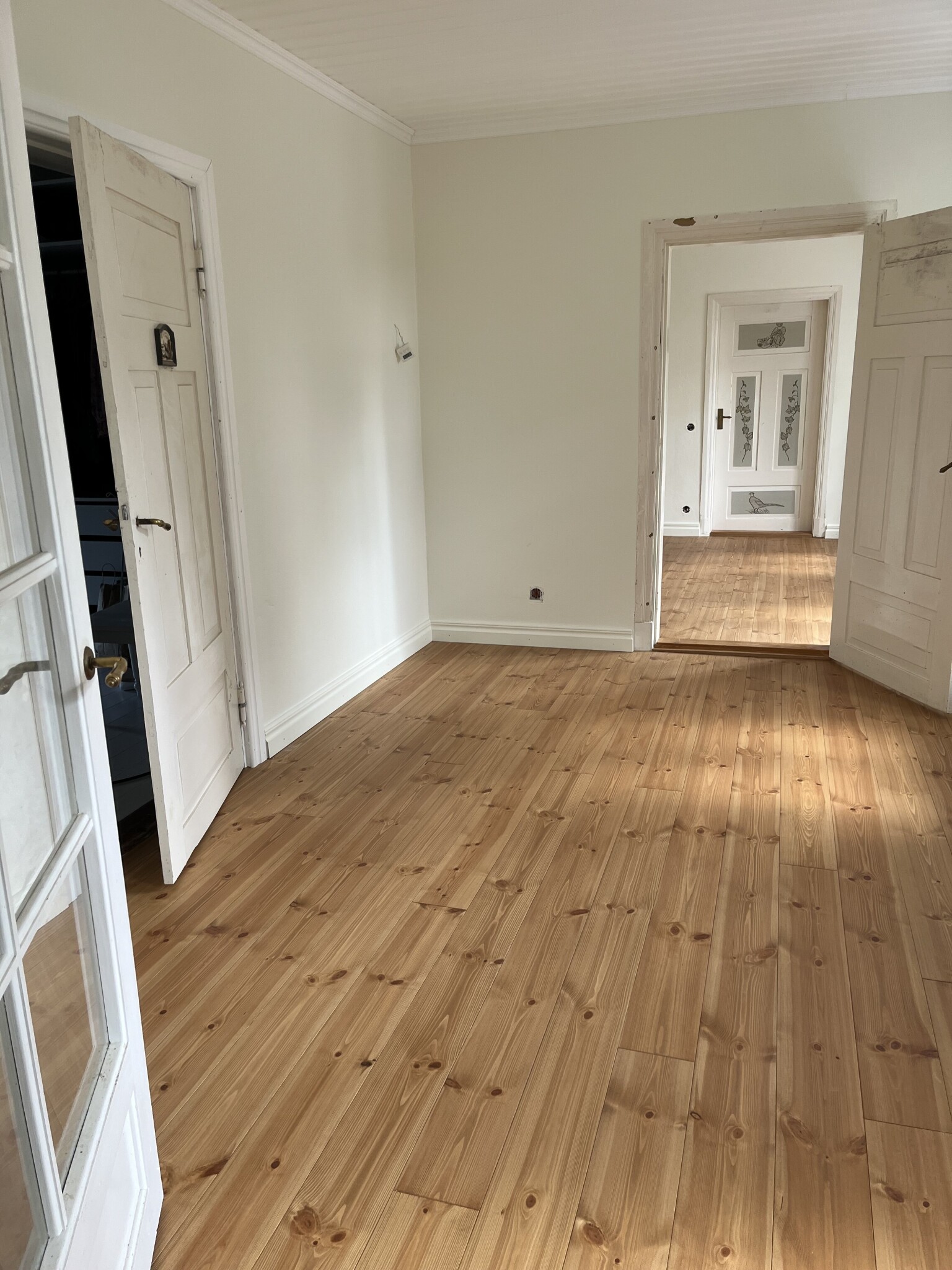

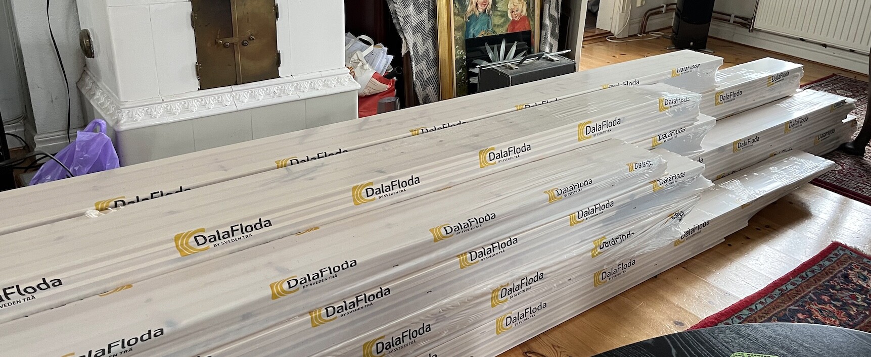

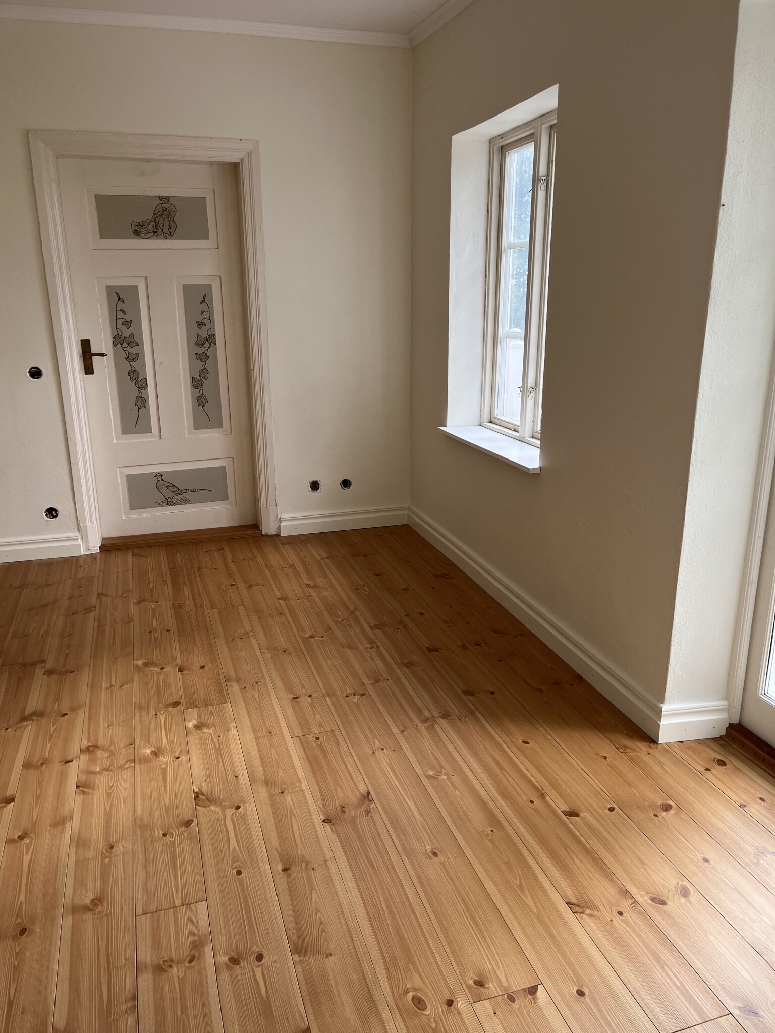

GOLVLÄGGNINGSDAX
Vårat fina golv, som kom några veckor innan hantverkarna ens börjat 😳 (de var ju lite försenade), skulle nu äntligen packas upp.. och läggas på plats.
De har så fint prytt vårt kvarvarande rum i sina förpackning...vårt tv-rum.. där alla grejer från de andra två rummen varit!
NOTE:
Vi var tvungna att ta in förpackningarna med golvet genom fönstret i rummet! Då de var för långa att komma i sväng genom dörrarna..!! Det var lite av en utmaning.. (vi har hög sockel på huset och buskarI sommargästerna fick hjälpa till (tack till er)
Lite lumppapp under..så var det bara att "lägga på"

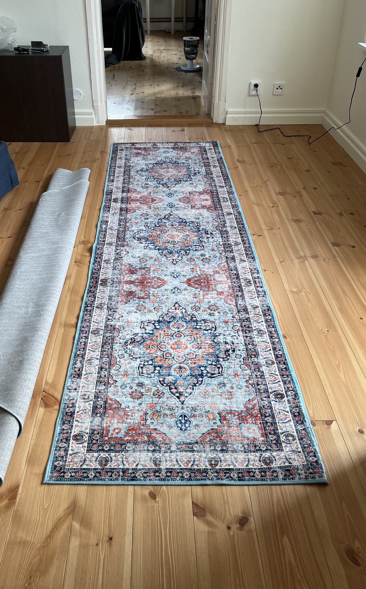

fasiken så tjusigt det blir..
NOTE 2:

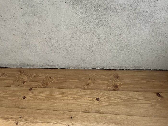

Det var superspännande för oss att se när det äntligen komma "upp" ur sina förpackningar.. det var ju första gången 😳 vi fick se golvet i verkligheten! Vi köpte ju "grisen i säcken". Det visade sig att det fanns inga riktiga provbitar att tillgå när vi väl kom till butiken för att beställa/titta på golvet. Hade bara sett det på hemsidan.. och de hade säkert 200 provbitar.. på alla golv i världen utom det vi skulle ha (kändes så iaf). Men ja.. vi är inte så kinkiga och bilden på internet såg bra ut såååå.. vi tänkte att blir det helt galet får vi väl slipa om det om några år eller nått.. så vi beställde det "blint".
Ja alltså vad säger man, det var imponerande faktiskt... pojkarna vägrade lämna 1 cm glipa in mot väggen (den hade ju faktiskt täckts av golvlisten så småningom).. så de sågade, limmade och la en bit i press mot sista golvbrädan.. så den sedan skulle täcka hela vägen in är den sattes på plats! 😳👍
Den syns därinne.. om man tittar riktigt noga hehe.. plus i kanten boys!

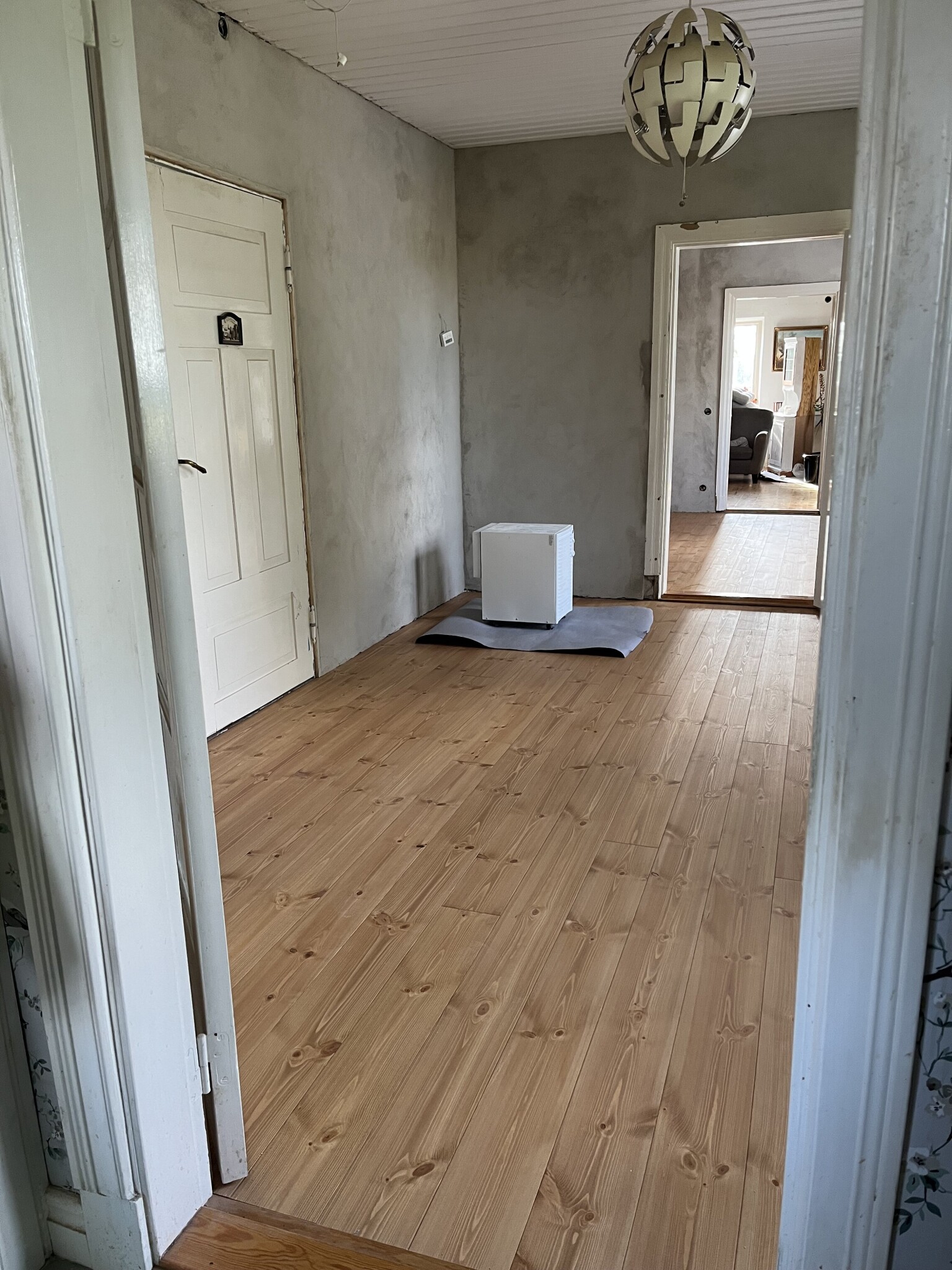

Golvläggningen gick i övrigt snabbt.. och de plockade extra pluspoäng igen faktiskt..haha.. han som la de..linjerade dem i rummen! Något jag och maken inte ens tänkt på.. (alltså om vi hade gjort golvet själva, hade vi nog inte kommit och tänka på den saken ens.. förrän möjligen efteråt)
Rummen är ju inte lika stora, de är avdelade med en tröskel.. men ändå lyckades han mäta in så golvet linjerar perfekt "över" tröskeln 😍
.. och han blev så glad när vi faktiskt såg det direkt och gav honom komplimanger hur fint gjort det var! (alla som varit på besök efter har kommenterat saken också hehe).
När golvet sedan var lagt.. (vi är supernöjda!) så.. var det högsommar.. och fuktigt.. vilket inte är så hjälpsamt för nyputsade väggar.. så det blev till att få in en avfuktare..
Ingen visste riktigt hur länge den skulle vara tvungen att stå där.. utanför mitt sovrum.. o brumma.. blaha..
Det visade sig att ja.. tre veckor blev det minst iaf..

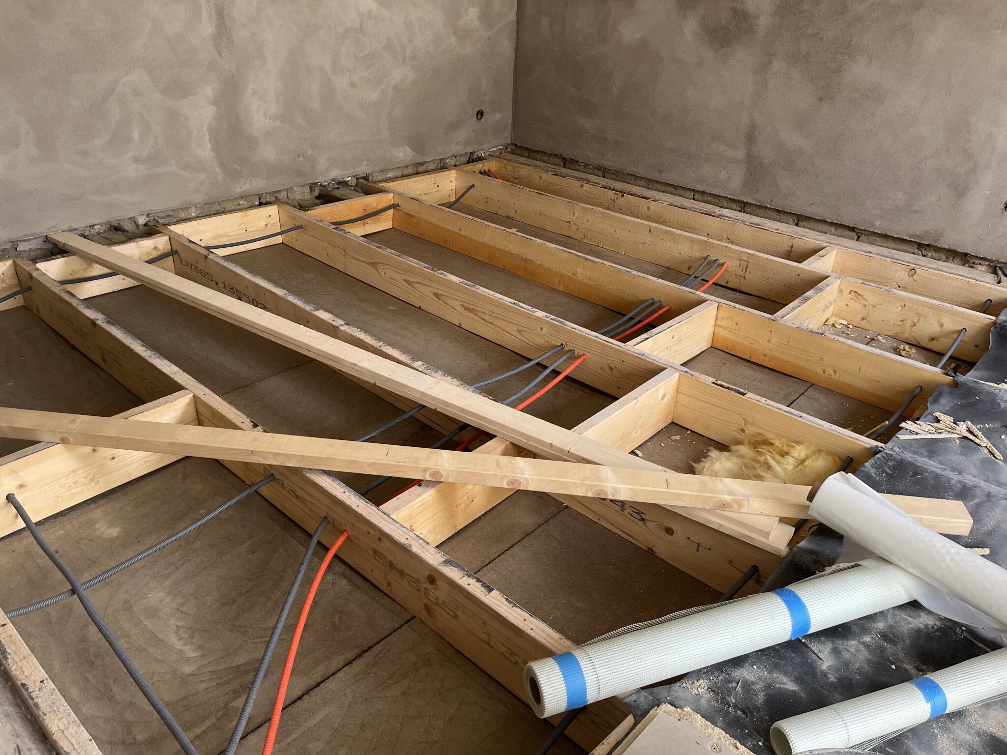

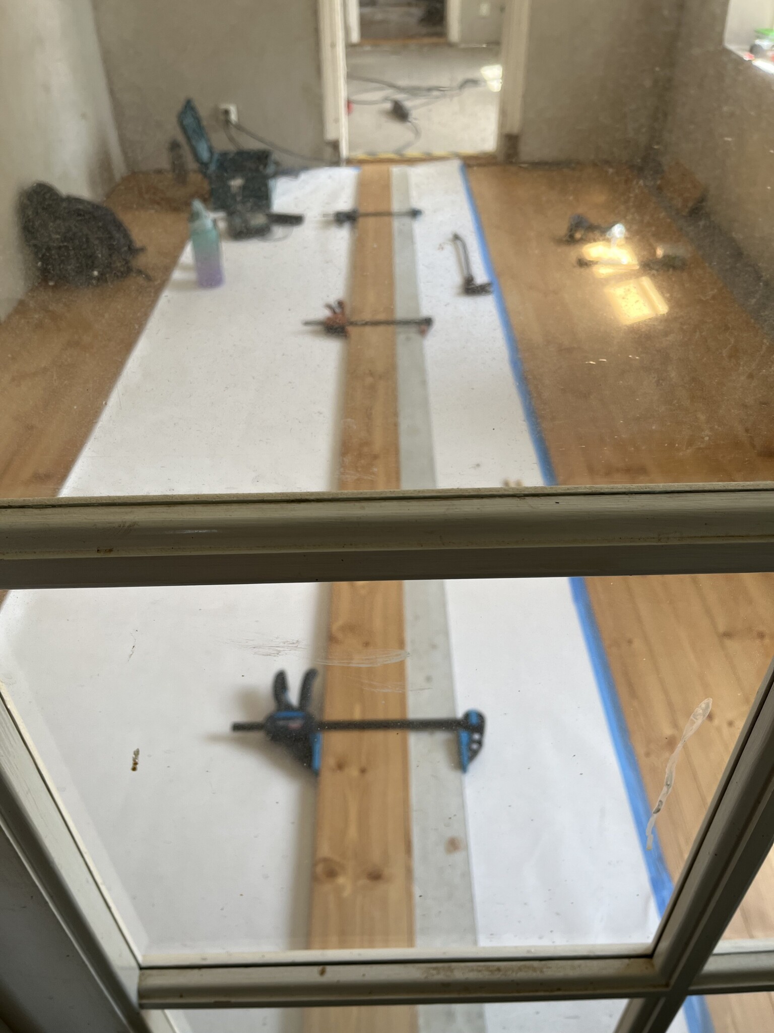

GOLVLÄGGNINGSDAX
NOTE:
NOTE 2:

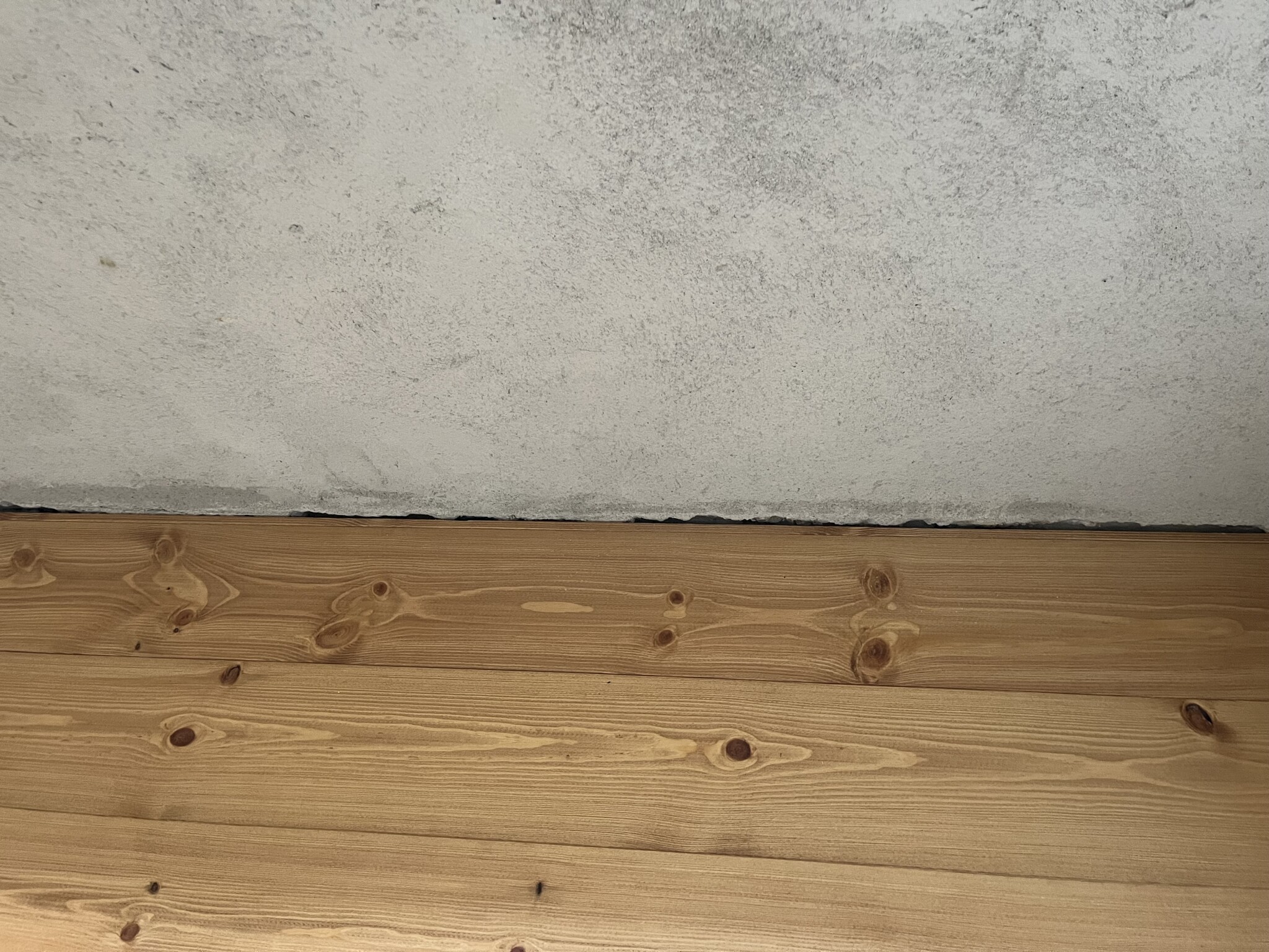

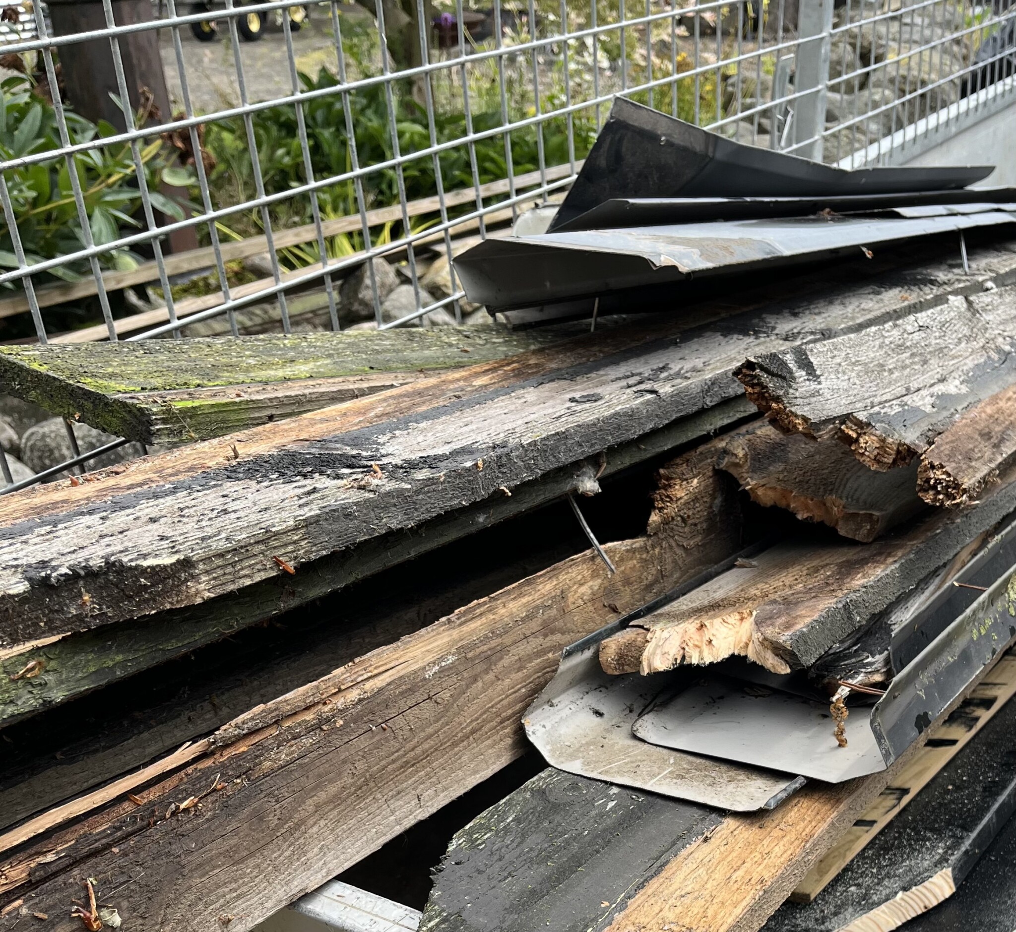

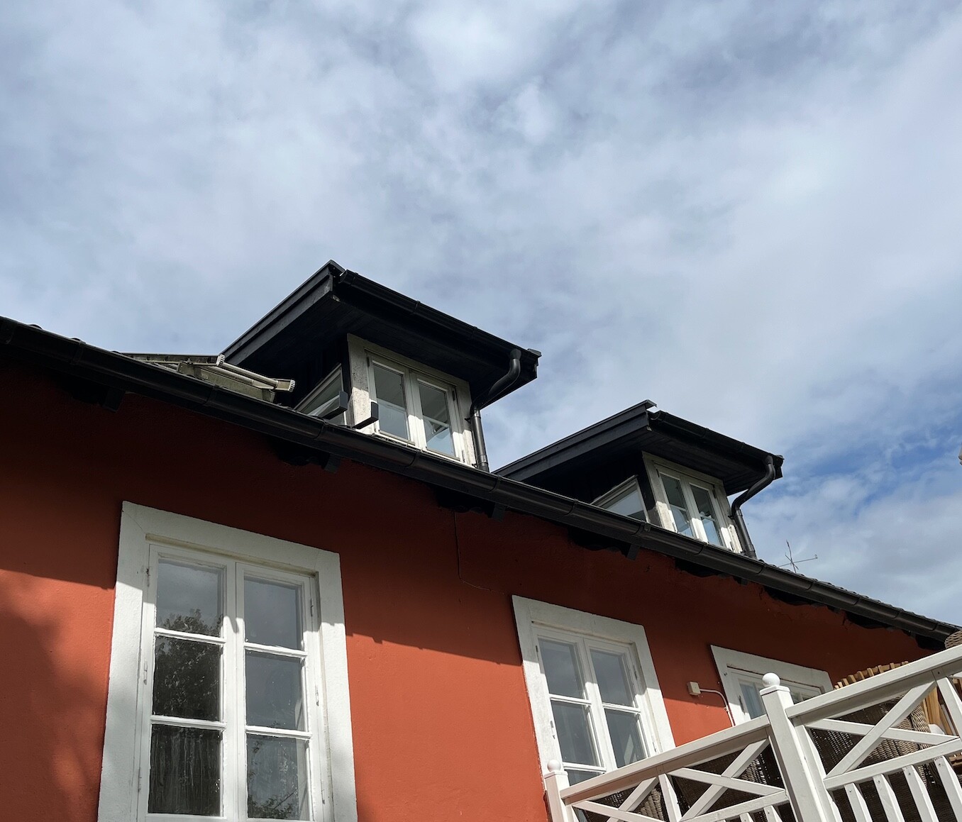

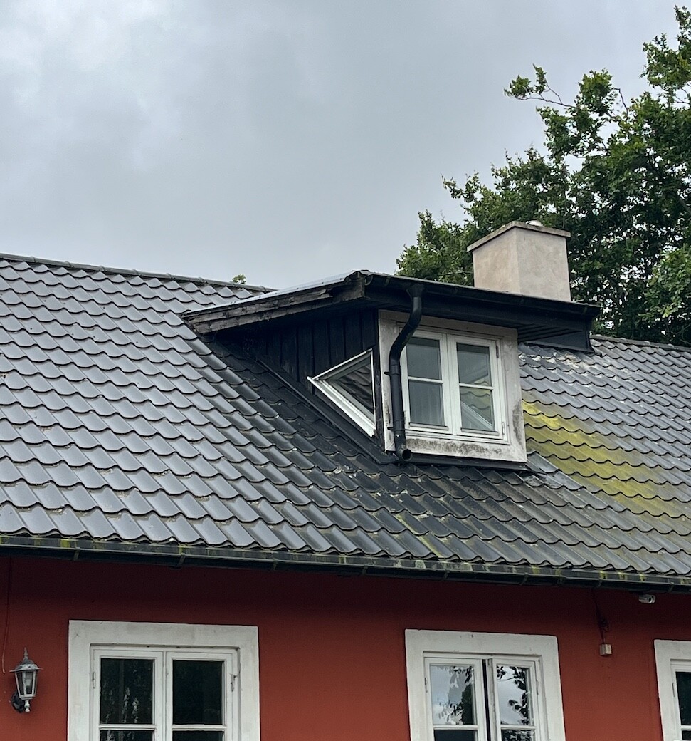

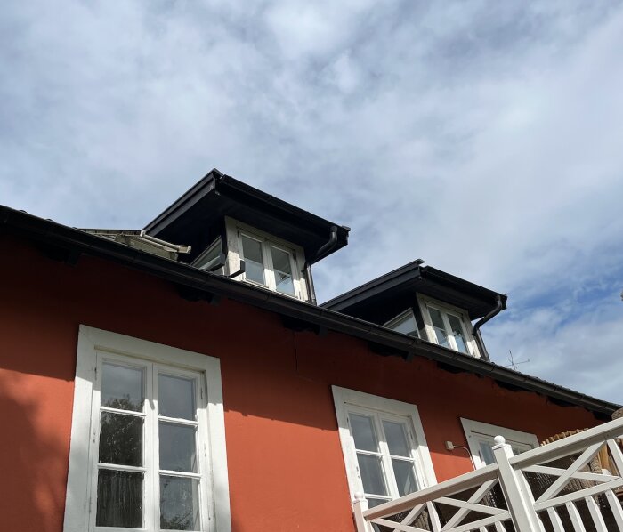

Förutom de två rummen.. så hade vi också bokat in lite hjälp till takkuporna och skorstenen..
Takupornas vindskivor hade börjat lossna.. ena svängde omkring när det blåste (helt övertygad om att den inte skulle klara en vinter till) och när jag bokat in en översyn av den.. så tog jag mig en titt på de andra två.. och ja.. de var ju gjorda samtidigt .. så träet där var genommurket. och hade börjat lossna..
SÅ jag bokade in översyn av dem med..
Blev lite sopor när de rev runt på takkuporna..
Det blev bra iaf! Nytt trä, nya plåtar.. och hålen som fanns där i takfästet är tätade efter bästa förmåga.. (de som gjort takkuporna från början hade en väldigt "intressant" lösning på fästet mellan alla plåtar... så även om vi inte har sett några läckor på insidan.. så har de omöjligen kunnat vara täta!)
Nu borde de hålla bra i minst 5 år till (håller tummarna).. och det skramlar inte längre på framsidan när det blåser

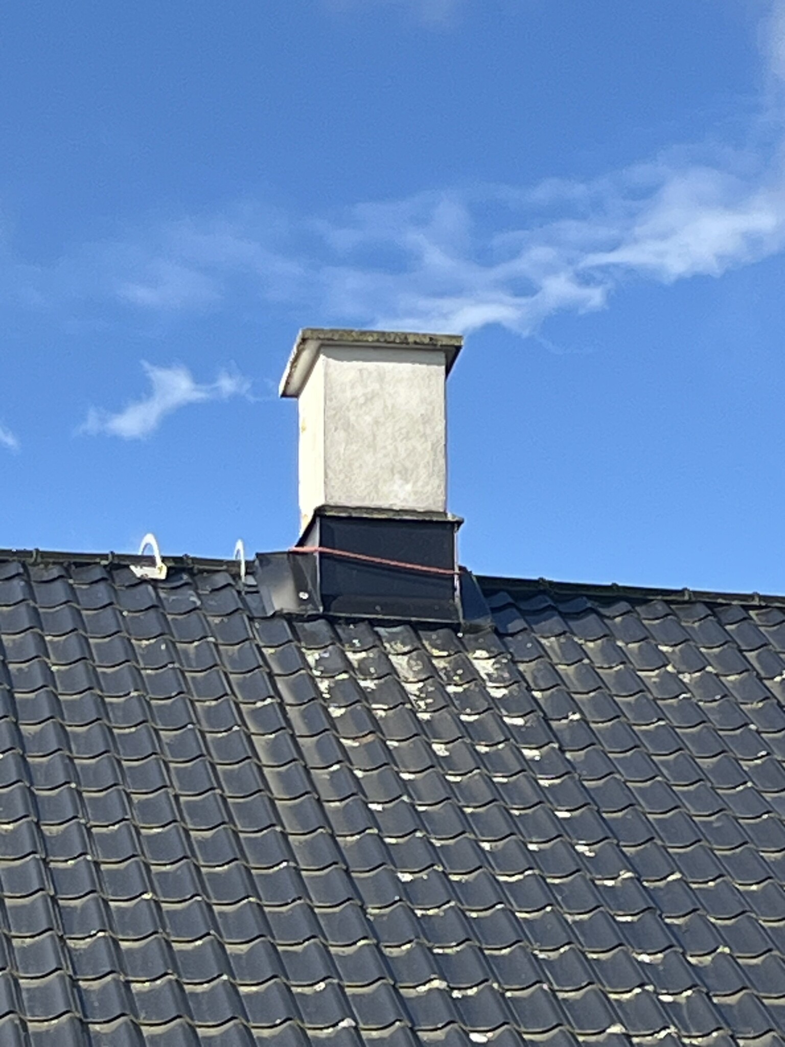

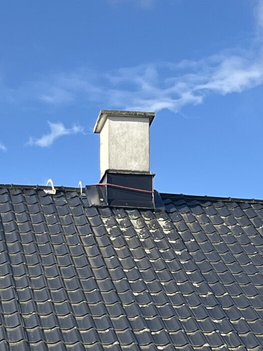

Skorstenen är lite av en chansning..
Vi har ju haft en takläcka sen vi flyttade in.. vid "den" skorstenen.. inte helt ovanligt att det läcker runt skorstenar tyvärr!
Säkerhetsselar fästs runt skorstenen, bland annat.. innan det ska börja knackas..
Vi försökte år 2 el 3 och sätta upp "kragar".. men plåtisen varnade oss, redan då, för att det gick liksom inte att fästa in den så bra (tätmässigt) mot skorstenen.. saknade ju typ puts.. kragarna blev jättebra och plåtsen anv nog all gummimassa han kunde för att täta.. men ja.. problemet återkom ganska fort.. så vi har ju funderat på vad vi skulle göra..
Vi bad ju om offert på tak tidigare i år och det fick oss ju att närapå ramla av stolen.. (känns hårt när taket var omlagt av tidigare ägaren)..
Iaf.. så försöker vi nu (när vi vet vad ett nytt tak kostar...) skjuta på takbyte i iaf 5 år typ (helst mer),, och som del i det.. och försök att täta läckan.. bad vi pojkarna putsa om vår skorsten! (vi valde mellan det och plåta in hela direkt.. men "alla" trodde det skulle räcka med puts.. (vi kan ju alltid plåta in sen om vi vill..)
Sagt och gjort.. det blev två lager puts och målning.. så nu får vi avvakta och se om det regnar in nå mer.. - innan vi faktiskt fixar innertaket!
Skorstenen blev iaf fin! 😊👍
(allt dåligt/löst bortknackat och två nya fina lager puts..även över plåtkanten så den ska vara tät..)

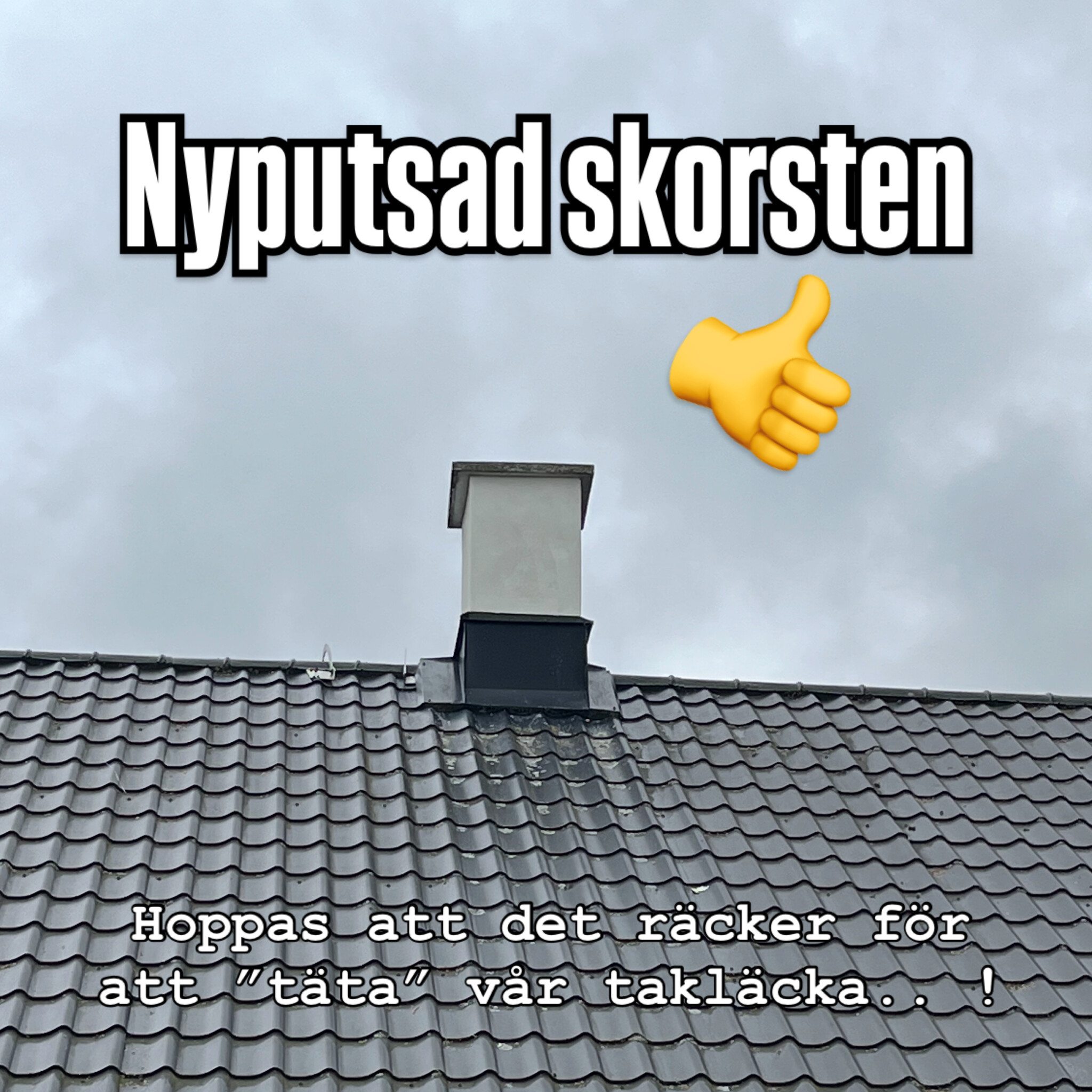

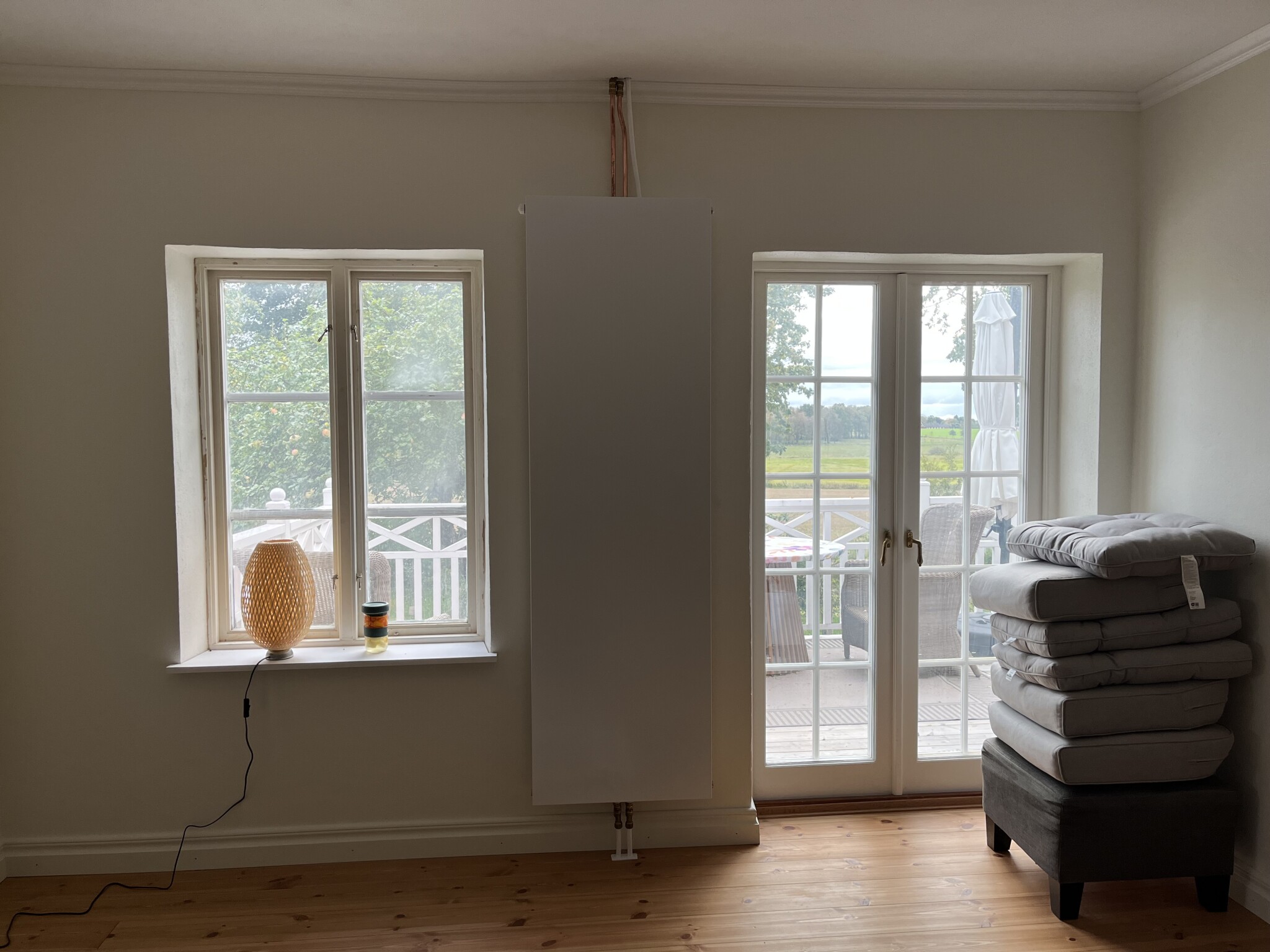

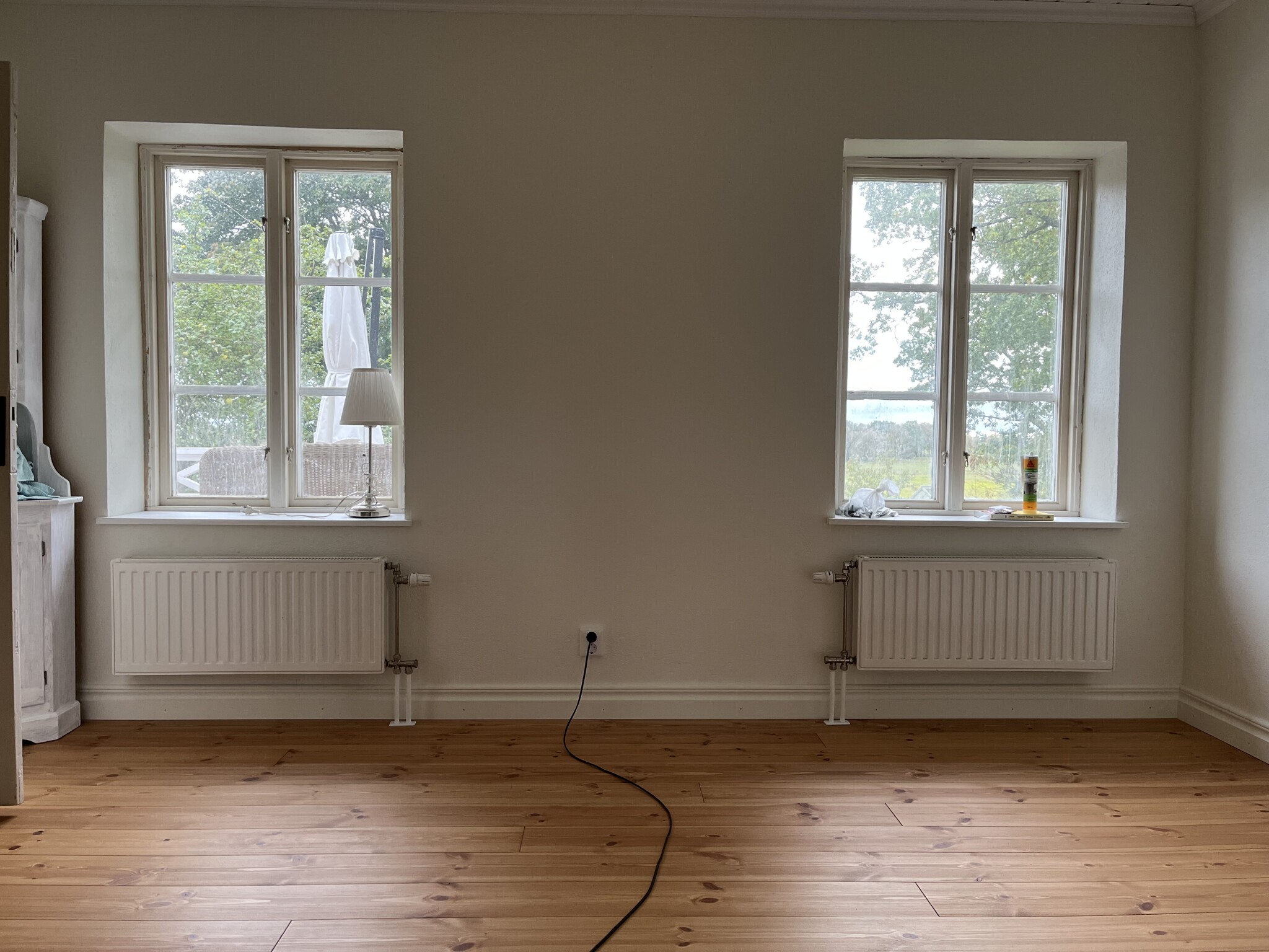

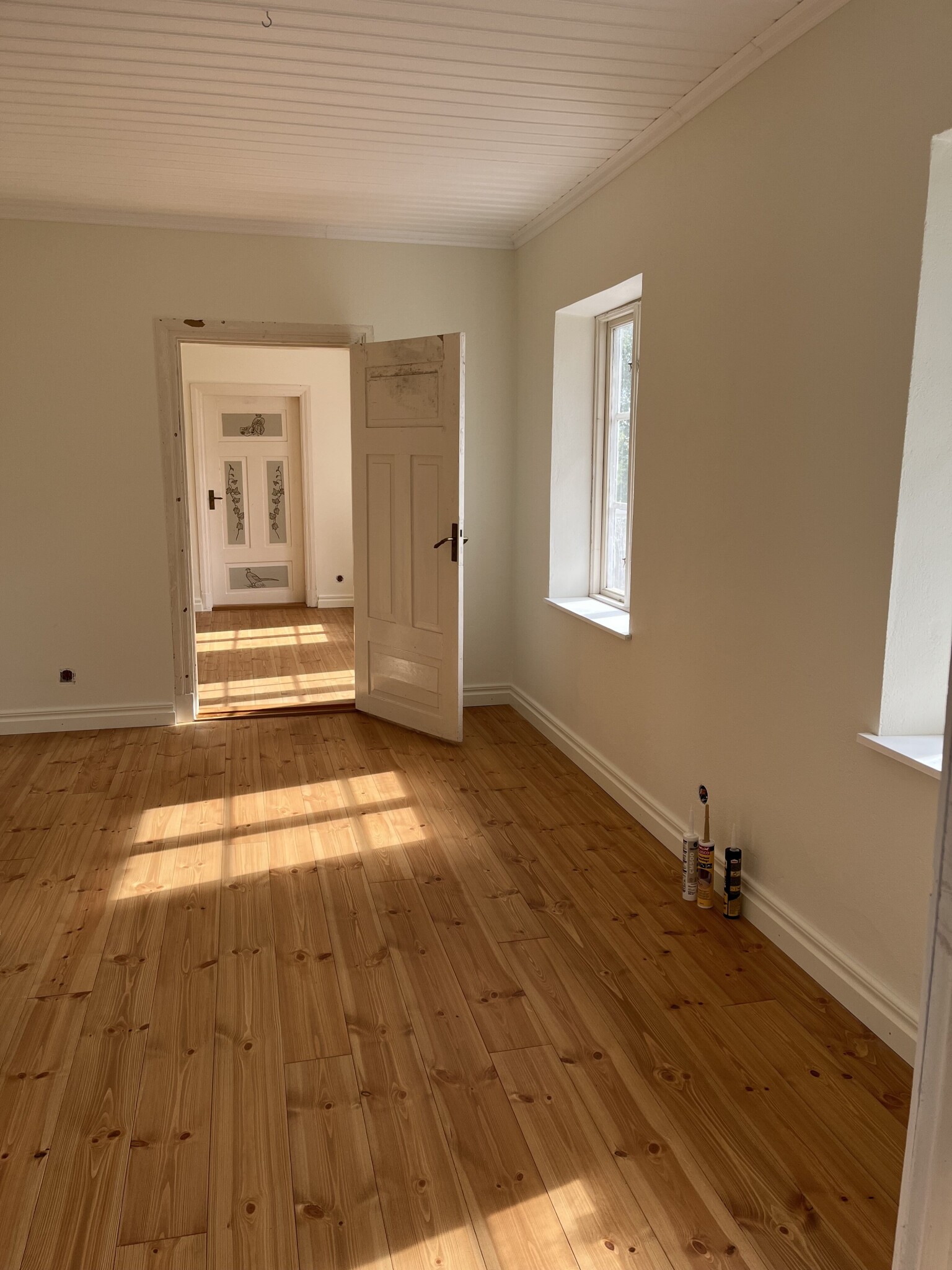

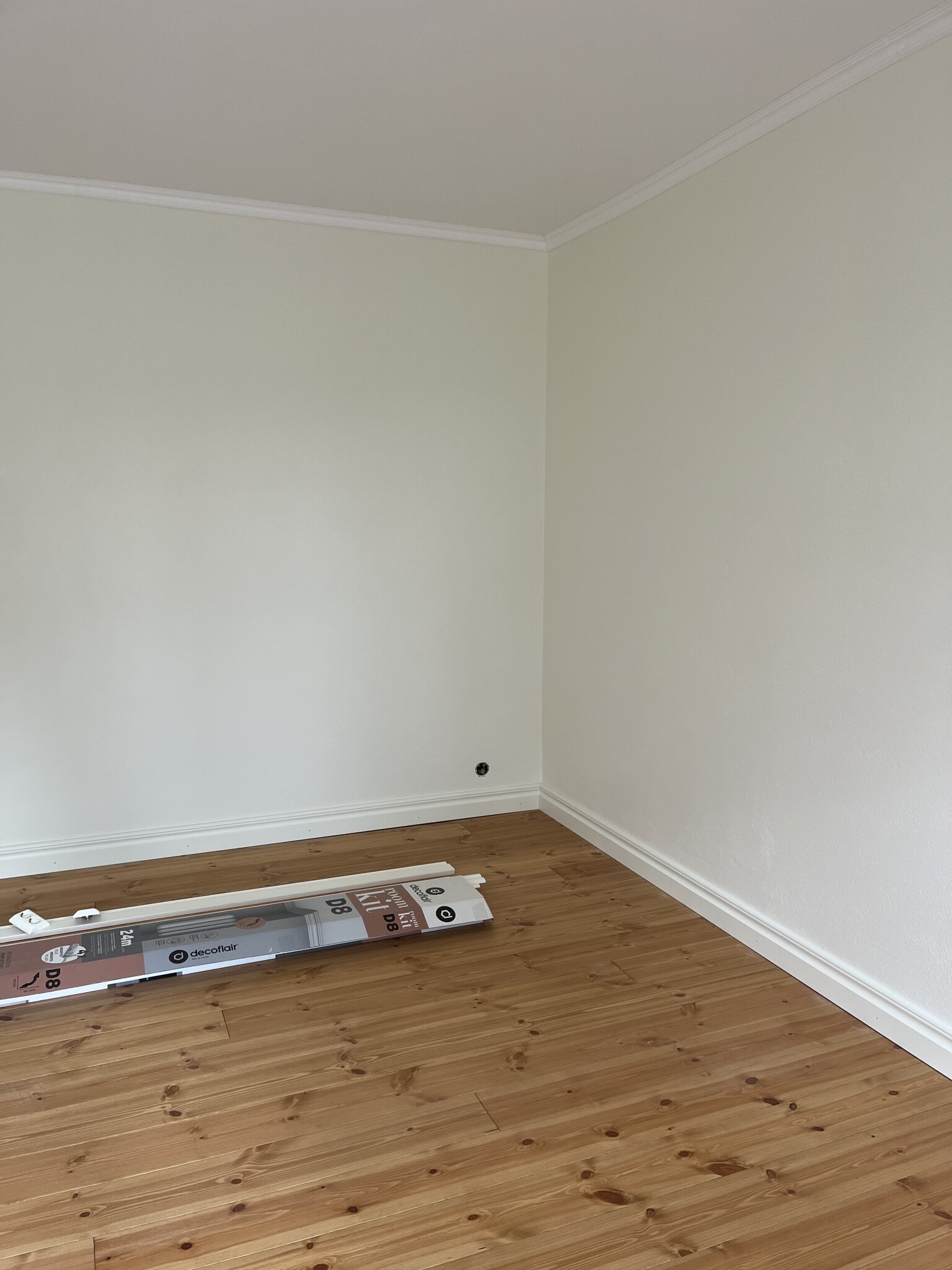

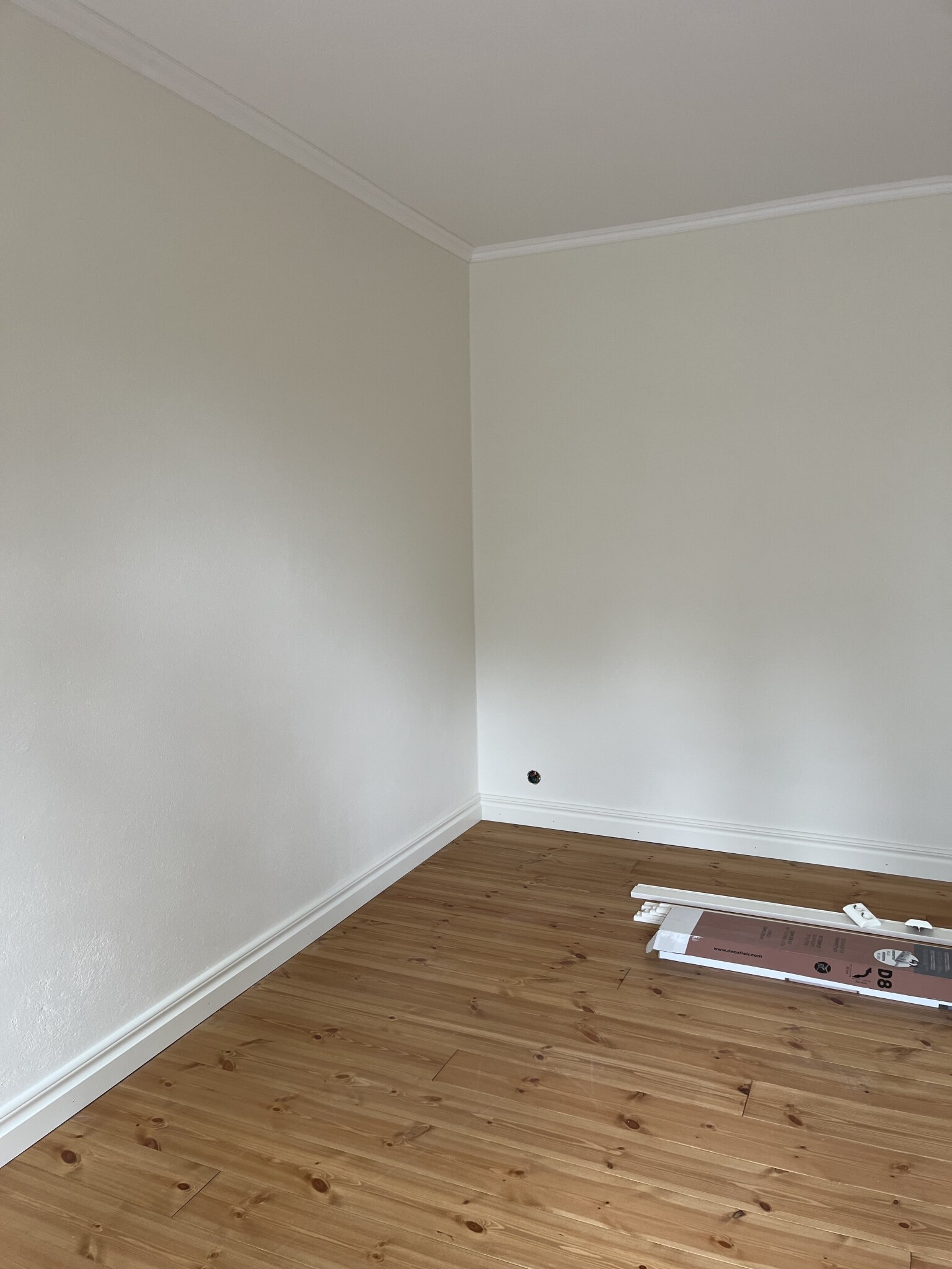

För nån vecka sedan var de här och målade..
Lager ett / grund..
Jisses så vitt det blev! 😳
Behövde solglasögonen i köket (rummet där jag stod och fotade) haha.. det vita på väggen framhävs ju som ännu "vitare" när det även är vitt på golvet.. (och det är ju bara papp.. tack och lov)
Jag ska inte ha sådär vita väggar iaf.. tror jag valde nått som hette stockholmsvit.. den går lite mot gult iaf (och det gör inte denna..).
När vi flyttade in i huset var alla väggar vita och jag gillar det inte.. tycker det är lite trist (har inget emot vitt i sig egentligen, men bara vitt är opersonligt och trist..även om det "passar till allt"... MEN man kan ju såklart "poppa" upp ett vitt rum med färgglada/mönstrade tyger kuddar stora möbler tavlor osv).
Hade från början tänkt att jag kunde ju ha vitt "så länge".. tills jag visste vad jag ville ha för tapet eller färg.. (ändå van vid vita väggar..)..
MEN DEN DÄR.. får inte vara kvar så länge alltså!
Tack och lov.. kom andra lagret färg på ganska fort och den var mycket mjukare! Komiskt nog finns ju vit i hutlöst många nyanser/brytningar.. och det var först nu jag insett hur stor skillnad det är/kan vara..
Observera hörnet, skillnaden mellan nyanserna.. fascinerande.. speciellt när man får in dörrfoder, golvlistar.. och taklister i ekvationen!
Ahh.. nu är golvpappen borta och väggarna blev "mjukare".. den vita färgen sticker inte längre i ögonen, även om det är ljust!
Looking good.. 👍
Vi har lite foderjobb att göra själva (plus el o vvs) och foga lite runt fönsterbrädorna.. men annars är det "klart" 😊
Har också valt tapet till det större rummet.. 😜
Lager ett / grund..

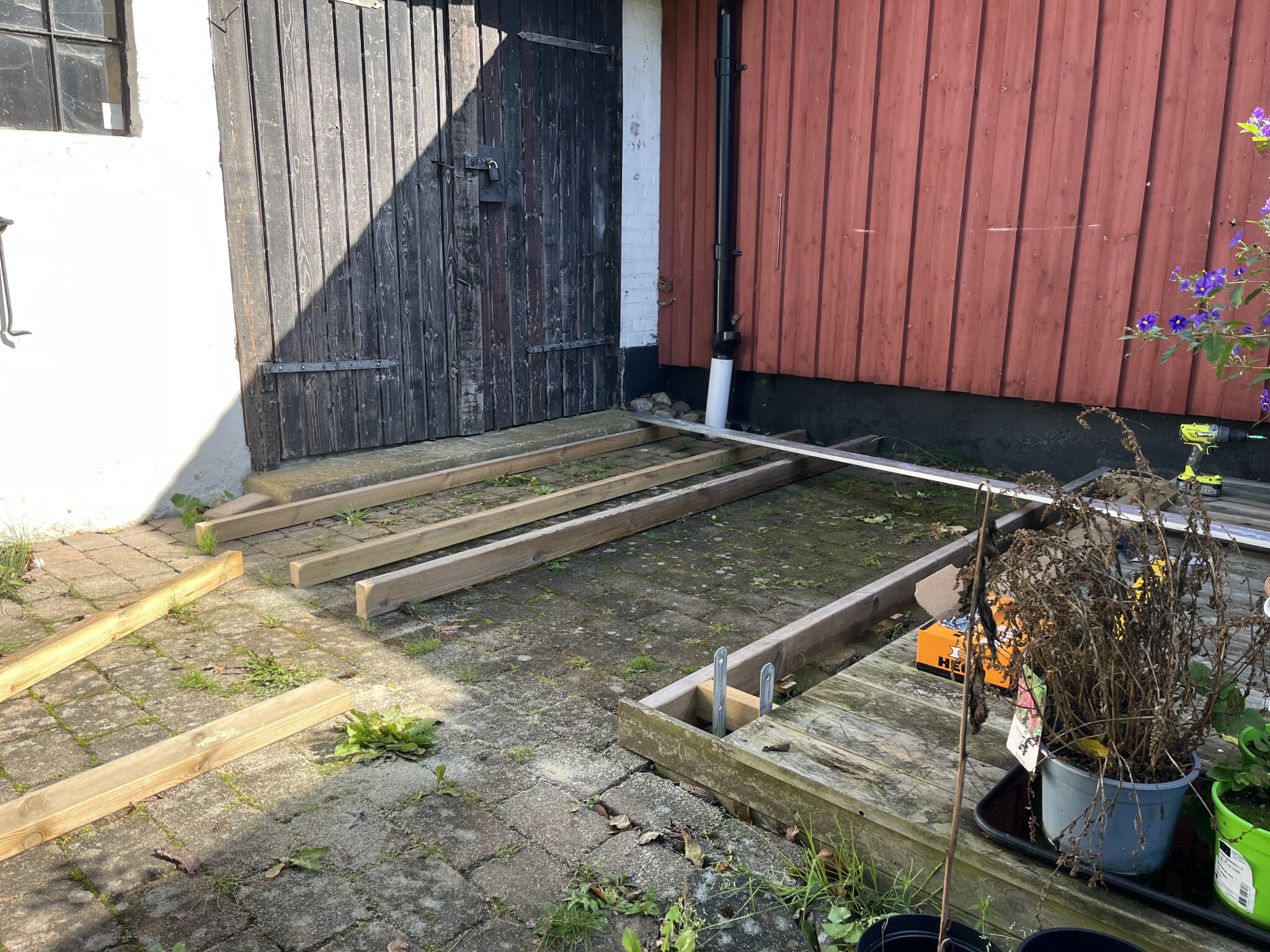

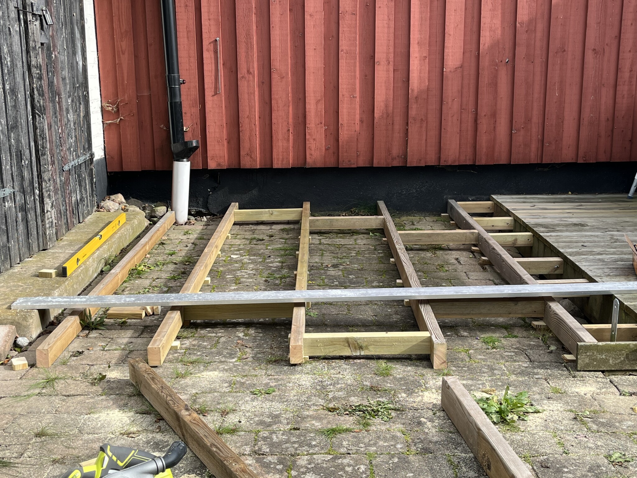

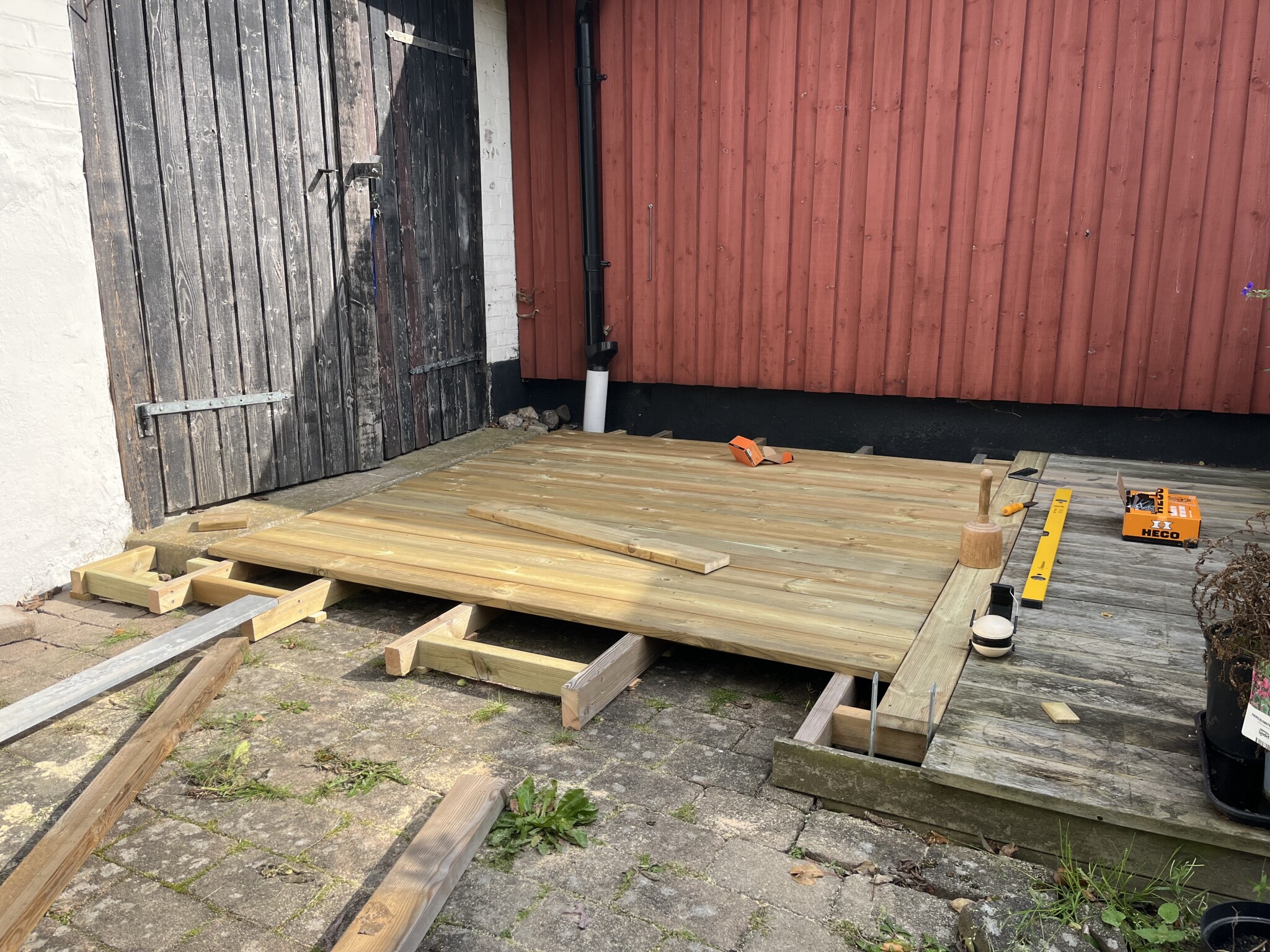

Det har hela tiden (många år) varit på tapeten att bygga till "sista" änden på uteplatsgolvet... över stenläggningen mot betongtrappsteget där vid porten!
Men ja.. åren och andra projekt har passerat.. inte mycket har hänt på den fronten - MEN nu på höstkanten kom dagen D! 😀👍
Såga till.. lägga ut o checka (inte direkt plan mark.. både "fall" på stenläggningen, ojämnheter pga ålderdom i stenläggningen osv)
Räknar med "några" kilar under...
Kommer också bli liiiite lutning på golvet (inte bara för regn/snö).. utan för att även möta upp betongsteget där vid dörren...
Knappt nån färgskillnad på trallen.. 😜 det lite lustiga är att den trallen man ser till höger på bilden.. ser ju ganska jämngrå ut.. men i själva verket byttes ju en hög brädor ut för nått år sedan efter en skada (som fått fått dem att murkna helt).. men det syns knappt längre.. jämngråa med de gamla närapå!
Så jag räknar med att nästa sommar är detta nya.. också grått o lite dyngigt
Mötet mot betongsteget gick bra..
Det lilla "hålet" vid frisen.. är en betongplint som vi grävde ner när vi flyttade in (och byggde om det befintliga altangolvet).. tanken var både fortsatt golv och fortsatt tak.. (takfrågan blir ett annat problem, ett annat år..)
MEN nu är golvsnutten färdig... ja.. sånär som på "kjolen".. vi hade ingen tunn trallbräda hemma.. så den köper vi nästa gång vi ska handla nått på brädgården!
Resten är på plats!
Och jag är mycket nöjd att hela golvet där.. är på samma nivå!

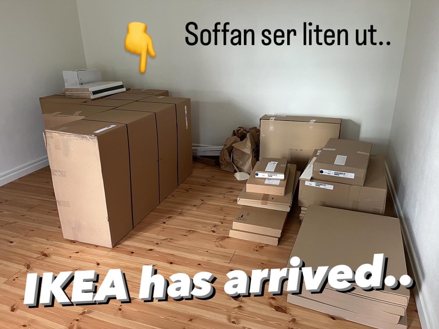

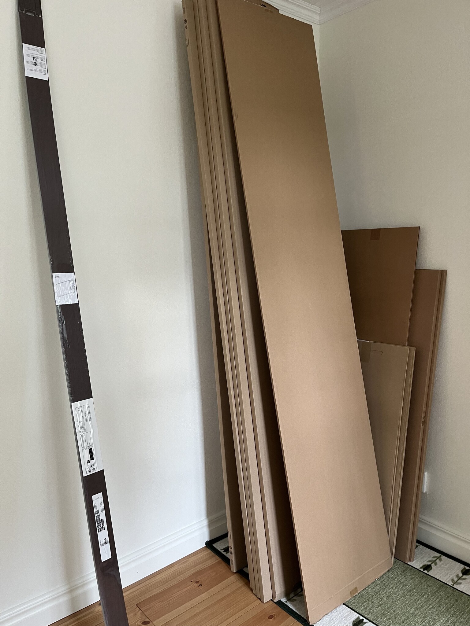

IKEA dök upp idag dock.. som utlovat!
Snabba var de att bära in grejerna också..
550 kg skulle in.. och jag måste säga att det såg inte ut att vara så mycket.. platta kartonger är lite falsk marknadsföring hehe.. (de kommer ta betydligt mer plats när jag skruvat ihop....)
Jag har stolt monterat upp en bordslampa redan 😜
Mycket avancerat .. skulle ha en plastmoj och en ledlampa i sig.. hehe

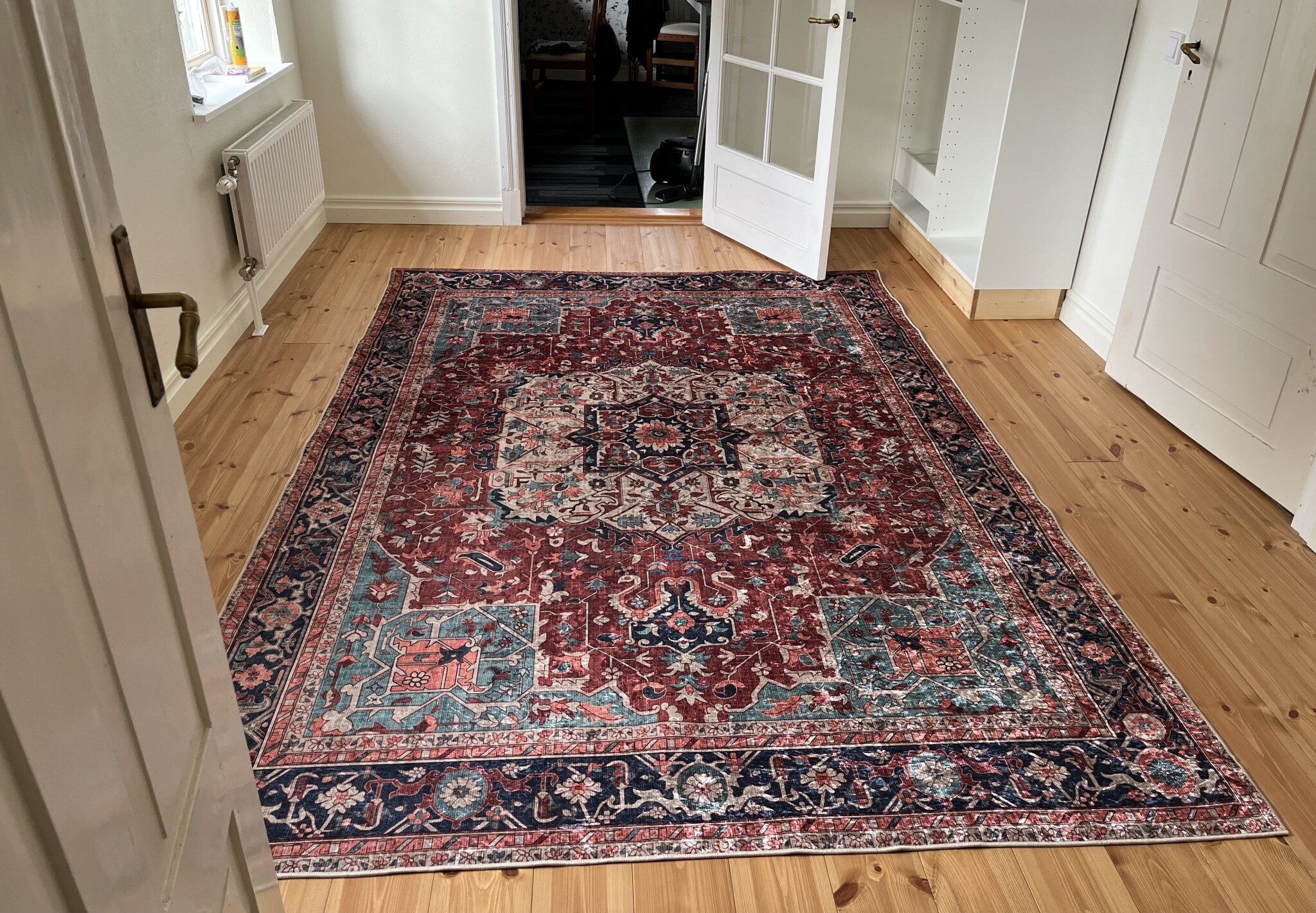

Tjoho.. mattorna dök upp ganska snart efter att de faktiskt blivit skickade!
Har lagt ut två av dem (även lagt ut tredje o kollat.. men har inte plats att ha den "uppe" än.. måste montera soffan först..)
Den "rödaktiga" .. inte lika röd som jag föreställt mig.. men har inga större problem med det.. nöjd med storleken och ytan (de var alla lite mysigt silkeslena och stå barfota på hehe). De är i tunnaste laget, men det är ju lite det "man betalat för"..
Mycket nöjd får jag nog lov att säga... med dem alla!
Nu får vi se om de klarar vardagen också

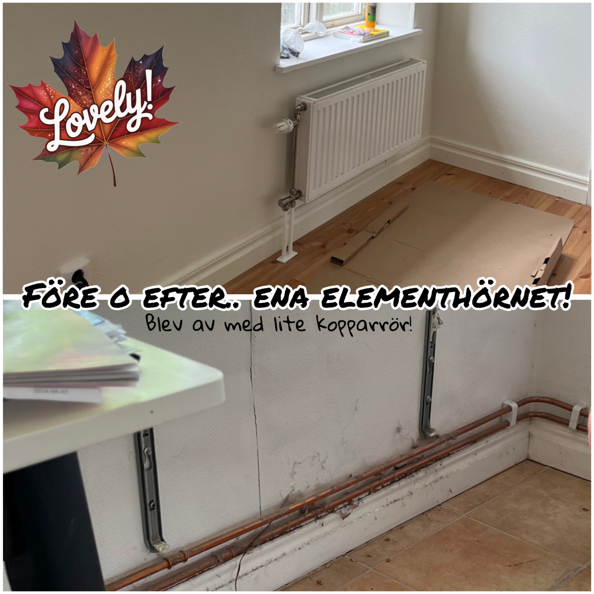

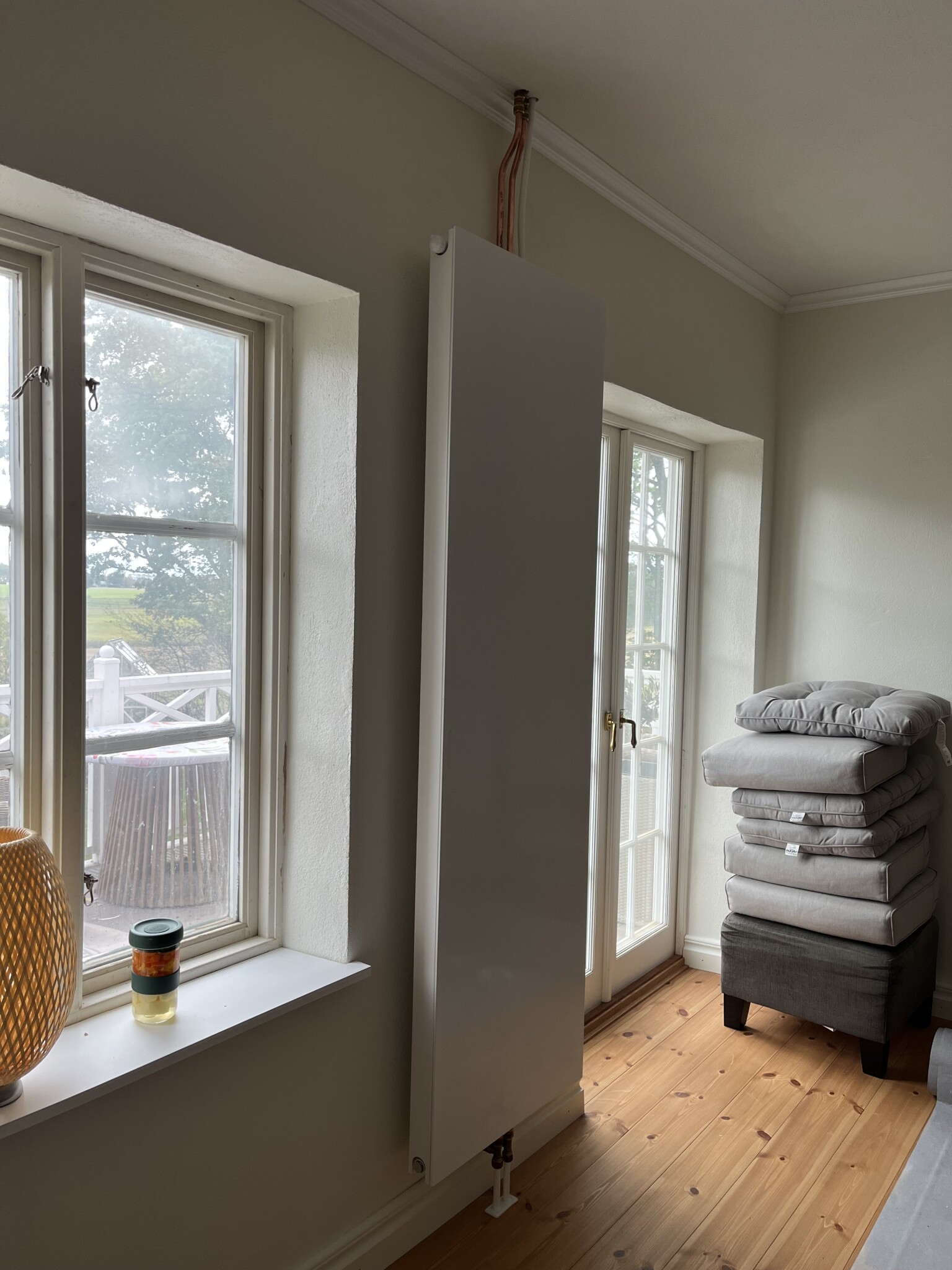

Varde värme.. och det tror jag minsann vi fått
I måndags kom vvsnissen med vårt nya element som vi beställt i somras 👍 (okej hen kom med två element, men det ena är mer vanligt.. standard hehe)
Det lilla.. åt-fel-håll-elementet.. som jag beställt. tror jag inte vvs hade monterat innan (den typen/åt det hållet), tillhör nog inte det vanliga här på landet ...
Vi var bägge lite nervösa över om väggen skulle hålla.. (tungt element.. 2 m långt o 50 eller 60 brett) men som jag nämnt innan.. så fick putsnissarna putsa dubbelt så mycket på väggarna för att göra dem "raka" i somras... och det hjälper fästpunkterna för mitt lilla element nu!
Är mycket nöjd med valet, placeringen och iden jag hade om att "gömma" några rör till övervåningen bakom.. (tack vvs som fixade det).. ville passa på att dra upp lite rör till ett par vattenburna element där uppe.. på en gång..
Så trevligt att slippa massa kopparrör.. som liksom följt väggarna innan och fått ner 25cm ute på golvet.. !!! Min vvs använde fönsternischerna i källaren och trollade sig igenom bjälklag och golv.. så jag slapp så mycket synlig rördragning! 👍
Jag är inte superförtjust i kopparrören uppåt.. ÄVEN om jag är riktigt nöjd med att så mycket doldes av elementet (när jag ändå skulle ha upp det..) men det kan jag lösa i efterhand om det stör mig för mycket (finns både färg och gömmor...)
Även elementen i andra rummet är på plats... men de är våra "gamla" som bara sats tillbaka 😊 De har varit på semester i källaren i sommar...
Även här blev det toppenfint.. helt lovely alltså!
Jag slapp flera meter dubbla kopparrör längs väggarna..
Före och efter i högra hörnet.. (skillnaden!).. det/rören fortsatte ju till nästa element på vänster sida.. och sen ut 25 cm där på höger sidas vägg.. så det kunde gå ner i källaren utanför grundmuren/bjälklaget..
Ujuj.. jag är så nöjd med minskningen av rör.. så ni kan inte förstå! 😍😊👍🙏

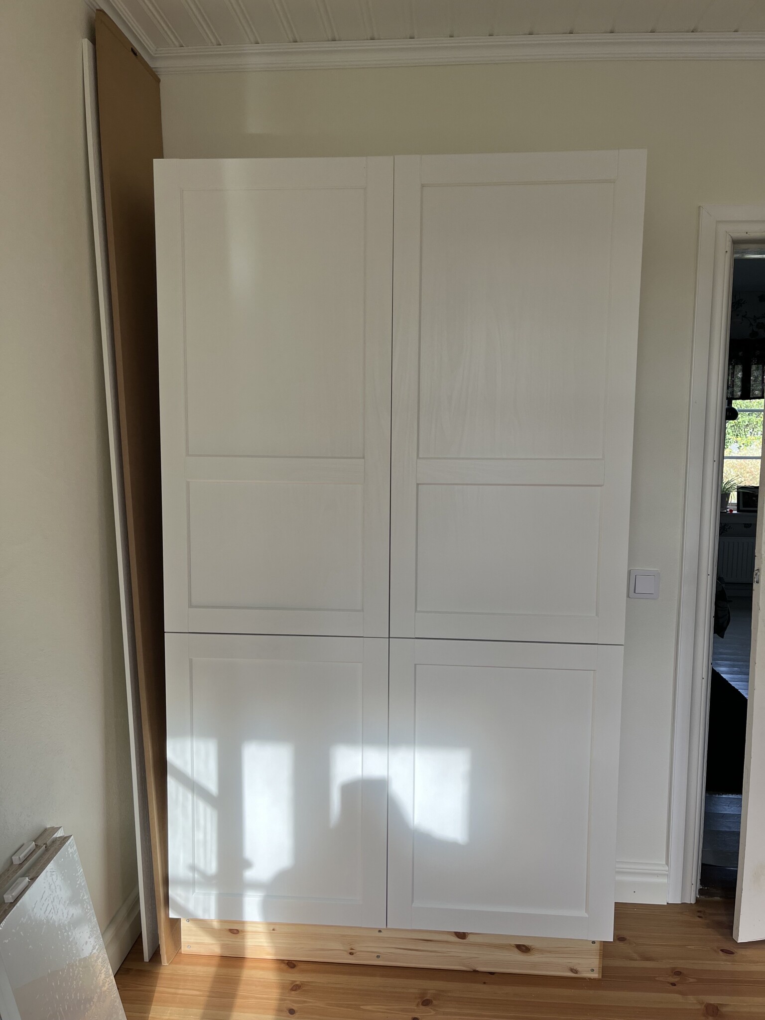

Lite mellansvammel..
Jag tar inte alltid den lättaste vägen för att nå ett mål.. (så att säga). Men jag är oftast medveten om problemen / dubbelarbetet som kan dyka upp längre fram (när jag väl väljer att göra nått "speciellt")
Mitt förvaringsskåp är ett välplanerat skåp..
Har längtat efter det (platsen/förvaringen) i många år hehe.. men har inte tyckt att det varit nån ide att göra/köpa det innan rummet det skulle stå i var renoverat - vilket de ju blev i år!
Så tidigare i år började jag köpa på mig några delar.. (inför renoveringen, så jag kunde ställa in saker i skåpstommarna.. i ett annat rum.. medan renoveringen pågick).. och kompletterade med sista skåpen och dörrarna nu här med resten av ikeabeställningen som anlände förra veckan.
Då jag har lite skruttig rörlighet.. så gör jag ibland valen av saker så jag klarar av dem själv.. vilket inte alltid betyder att det är det "bästa" eller smartaste alternativet..
Men man löser problemen.. och så länge jag blir nöjd.. ja.. då är jag ju nöjd! 😜
Det smartaste i detta fallet hade väl varit att köpa två högskåp.. men då jag "ville själv" och inte var helt säker på hur jag ville ha det.. så köpte jag 4 x 100 skåp istället för 2 x 200 skåp! De kunde jag bära och montera ihop själv.. och vi fick plats med dem i bilen utan att behöva ha släpkärra 👍
Har varit super att ha grejer i stommarna när det renoverades.. (jag köpte två i våras och monterade ihop och två nu förra veckan.. som jag också monterat ihop)
Sen dök det upp ett lite mer oväntat "problem" ...
Jag ville bestämt ha en speciell skåpdörr.. och det hade inte funnits i min planering innan!
Jag visste att jag skulle ha skåpdörrar.. men inte att jag så envist skulle ha en speciell modell 😳 (storlek).. jäkla envisa och kompromisslösa person! hahaha..
Jaja.. man får la lösa problemen som sagt... jag köpte mina dörrar.. fick storleken jag ville/skulle ha.. och sen fick jag bråka med gångjärnen istället.. för givetvis är dörren längre/högre än skåpstommen!
Hade inte haft en tanke på en sån problematik..(när jag köpte skåpen.. i den storleken). Hade jag köpt högskåp från början.. hade det inte blivit så omständigt. Nu blir dörrarna att sitta över "flera skåp".. vilket gör både gångjärnsfästena och inredningsmöjligheterna lite annorlunda..
Dock väldigt nöjd med mitt skåp ändå (även om det nu inte är klart än).
Gillar mina dörrar (tanken var hela tiden att jag skulle måla om dörrarna/skpået .. men nu är jag inte lika säker längre.. är lite småförtjust i den vita träådringen på Enköpings-luckan jag köpt). Vi får se framöver..
Blev lite avstannat i skåpjobbandet häromdagen..
... i väntan på nya gångjärn... det visade sig att sajten rekommenderat fel sort till mig.. så nya är skickade (fick plocka ner alla dörrar igår och peta bort/skruva bort alla gångjärn igen).
Gångjärnen passar jättebra... om man INTE har några lådor bakom dörrarna.. för då kunde (kan) man inte dra ut lådorna 😳
Av 13 påsar gångjärn.. behövde jag tack o lov.. bara skicka tillbaka 4 (tv-bänken och garderoberna kunde ha den modellen jag köpt).. passade på att behålla en påse extra dessutom.. då jag hade köpt en påse för lite från början! Hade missat att man behövde tre gångjärn per dörr.. när man köpte en större dörr!
Har redan fått in både min bakmaskin o slökokare i skåpet.. såååå efterlängtat!
(vi har litet kök med bristfälliga förvaringsmöjigtheter.. därför jag planerat detta skåp så noga.. är i rummet bredvid köket.. och kanske inte ett normalt ställe för köksgrejer.. men för mig blir det perfekt!)
Återkommer med ev framsteg 😊
