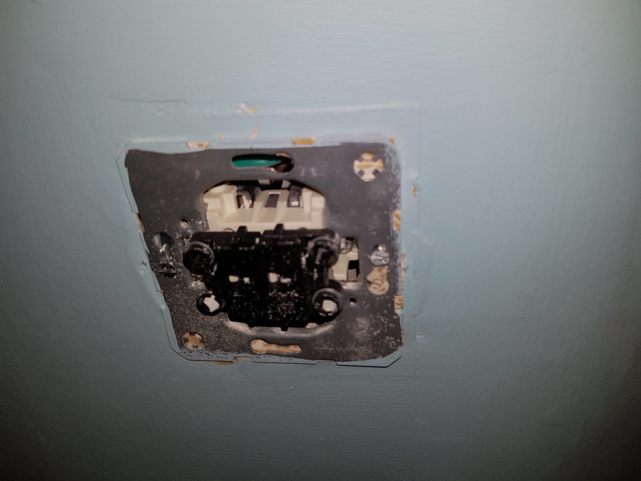

Nancy Biäng Nancy Alke skrev:

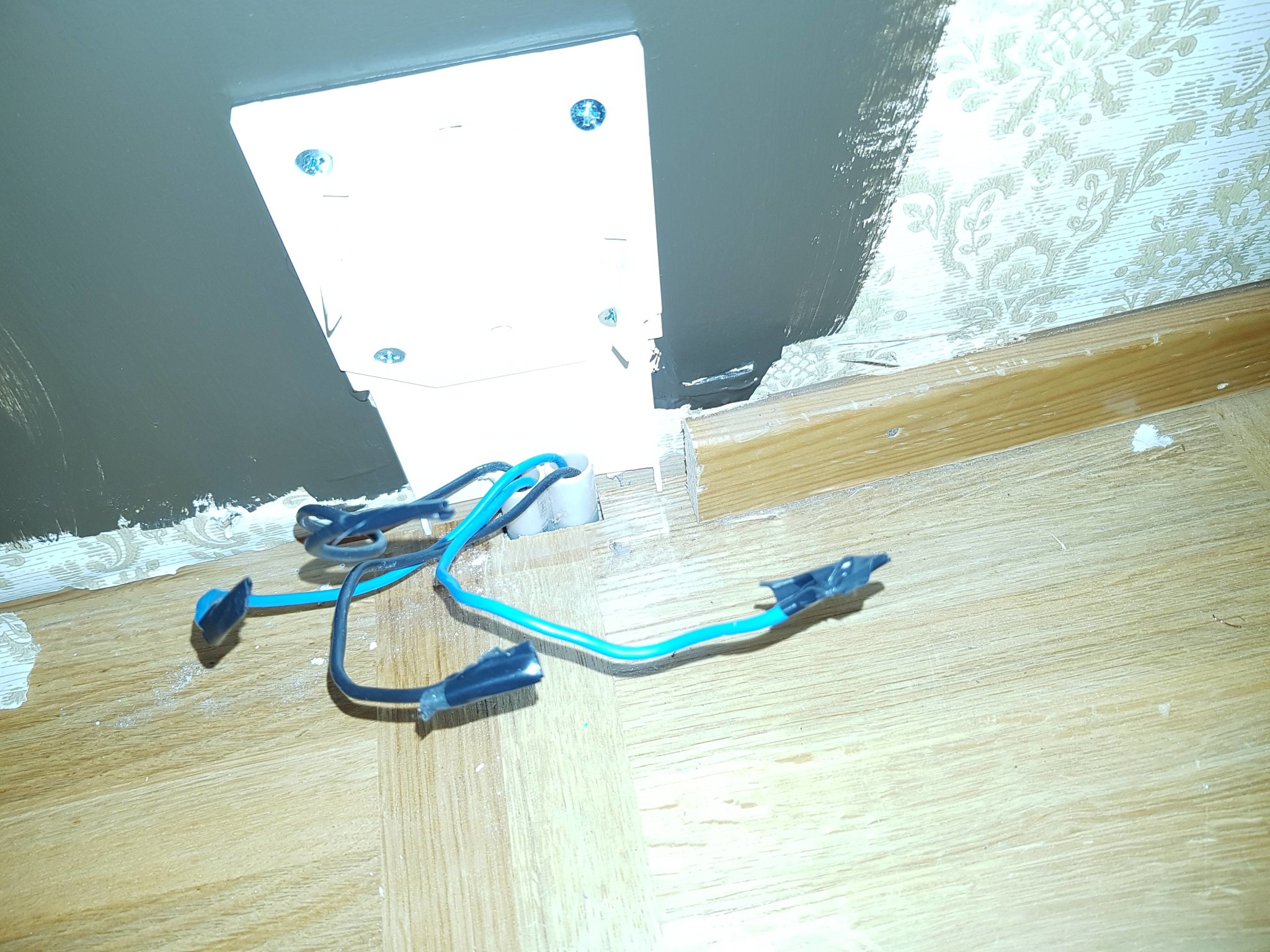

Alla kablar som är ihoplagda, nu i eltejp, är av samma färg.
Vadå eltejp, var det inte Wago?
Ta bild annars och lägg upp.
Såg att huvudsäkringarna är på 25A, är inte det väl mycket?
S Slugge skrev:
Satte han ihop trådarna med brytare i centralen frånkopplad? I så fall har han troligen kopplat fel och då kommer säkringen gå igen.
Gjorde han jobbet med spänning på men råkade hålla fas emot nånting så säkringen gick är det möjligt han har kopplat rätt och att det bara är en ny säkring som behövs.
Dessa kan du köpa i butiken, så du har fortfarande en stund på dig att inhandla säkringar, annars är det nog bäst att kolla så kyl/frys har spänning och invänta morgondagen.
Huvudströmmen av, det var ett krav från min sida. Vi kopplar ihop eluttagen i morgon och byter säkringen, så får vi hålla tummarna till att börja med.

Han litade inte på wagon utan plockade bort dem och satte eltejp i stället :(

Massa bilder, kan jag själv? Eluttag utan frontplatta med synliga kablar vid sidan av en vägg och ett golv.
En öppen elektrisk vägguttag med oskyddade elkablar och borttaget lock vid en väggkant.

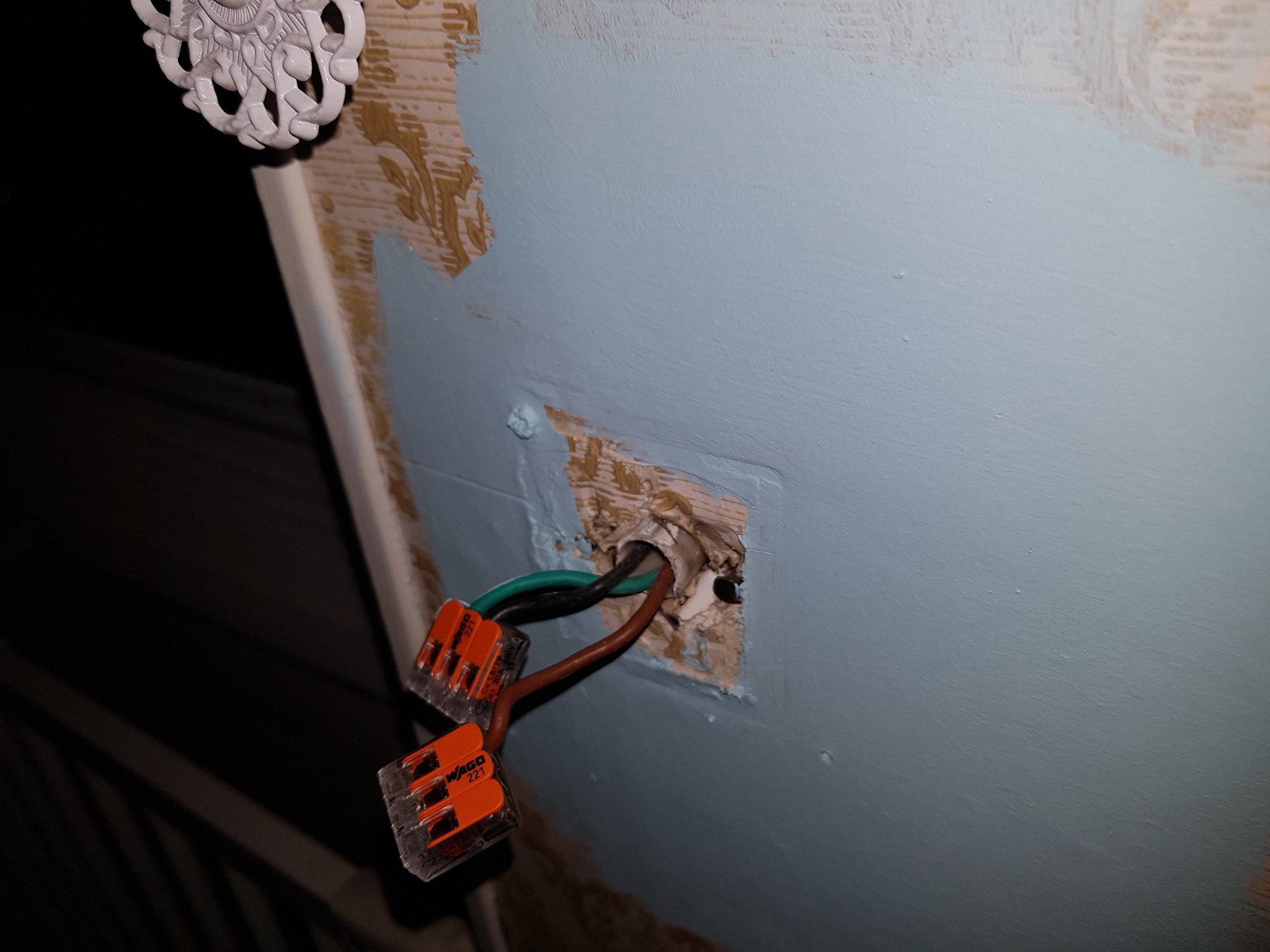

Oöppnad elektrisk kopplingsdosa i vägg med synliga kablar och WAGO-kopplingsklämmor.
Elektrisk vägguttag utan täckplatta som visar interna komponenter och ledningar.

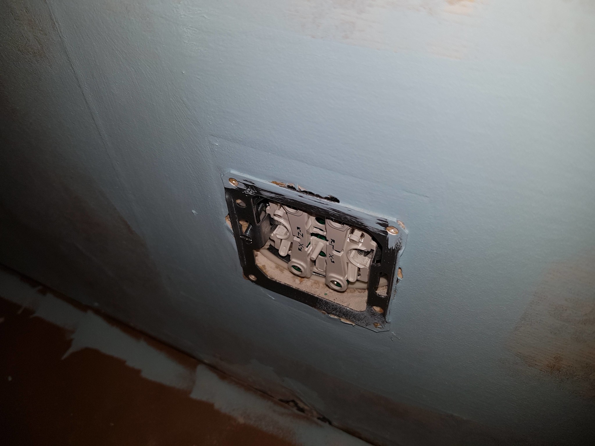

Omonterad strömbrytare med synliga ledningar och fästklor på en målad vägg, omgivning med spår av gips och damm.

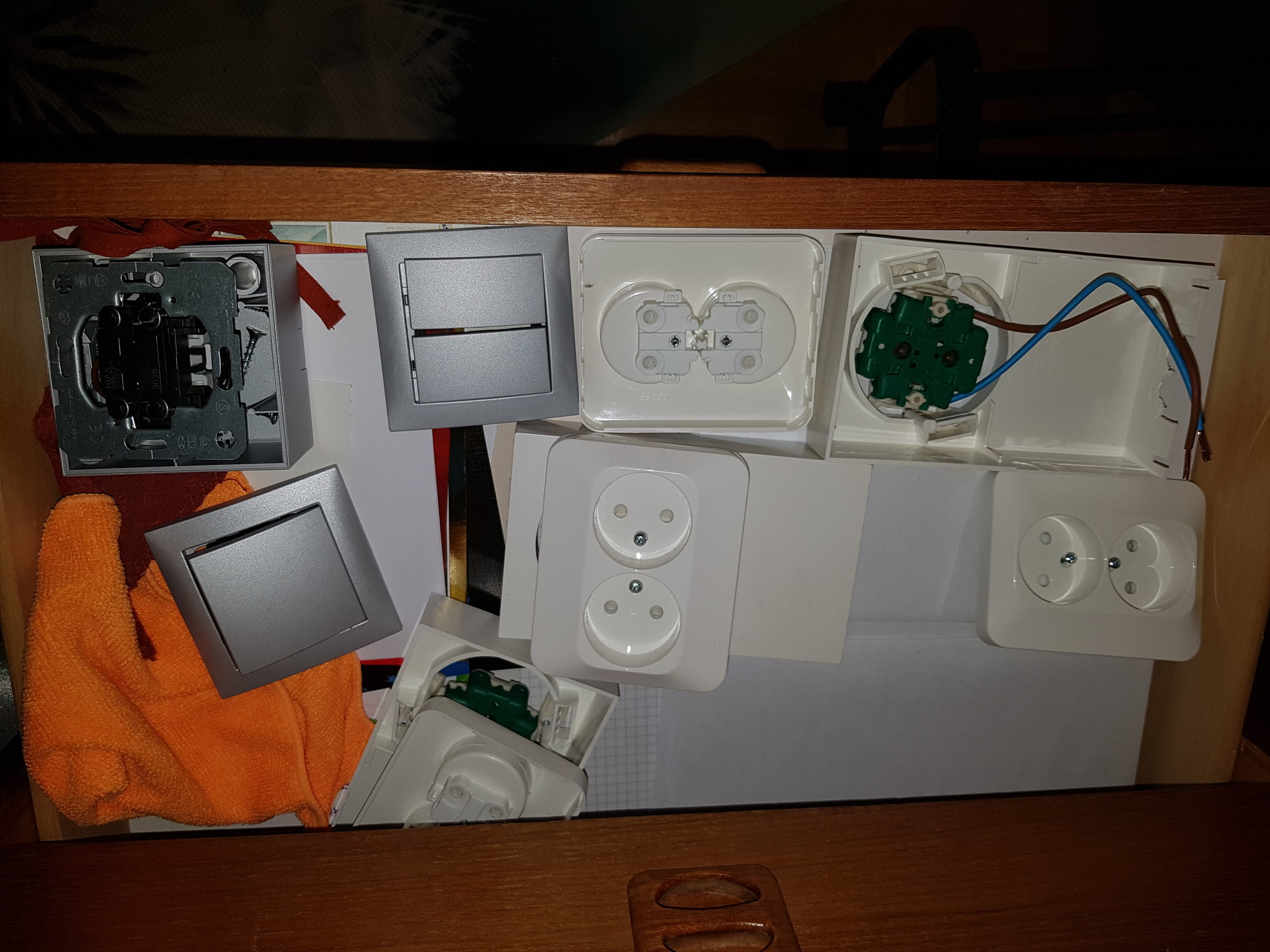

Olika elinstallationskomponenter som strömbrytare och uttag utspridda på ett bord.

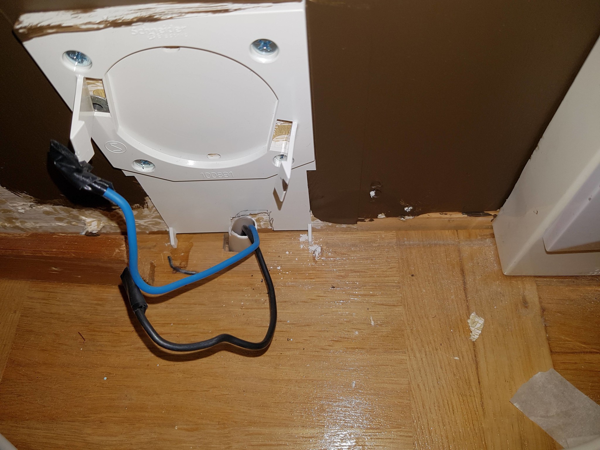

Eluttag utan front monterat på en vägg med synliga elkablar och anslutna kabelskor på ett trägolv.

Ett mycket klokt svar :) Menar mera att koppla ihop dom blåa i en wago och dom bruna i en annan kan jag väl, men har jag uppfattat det rätt och får jag göra det om man säger så?
tommib

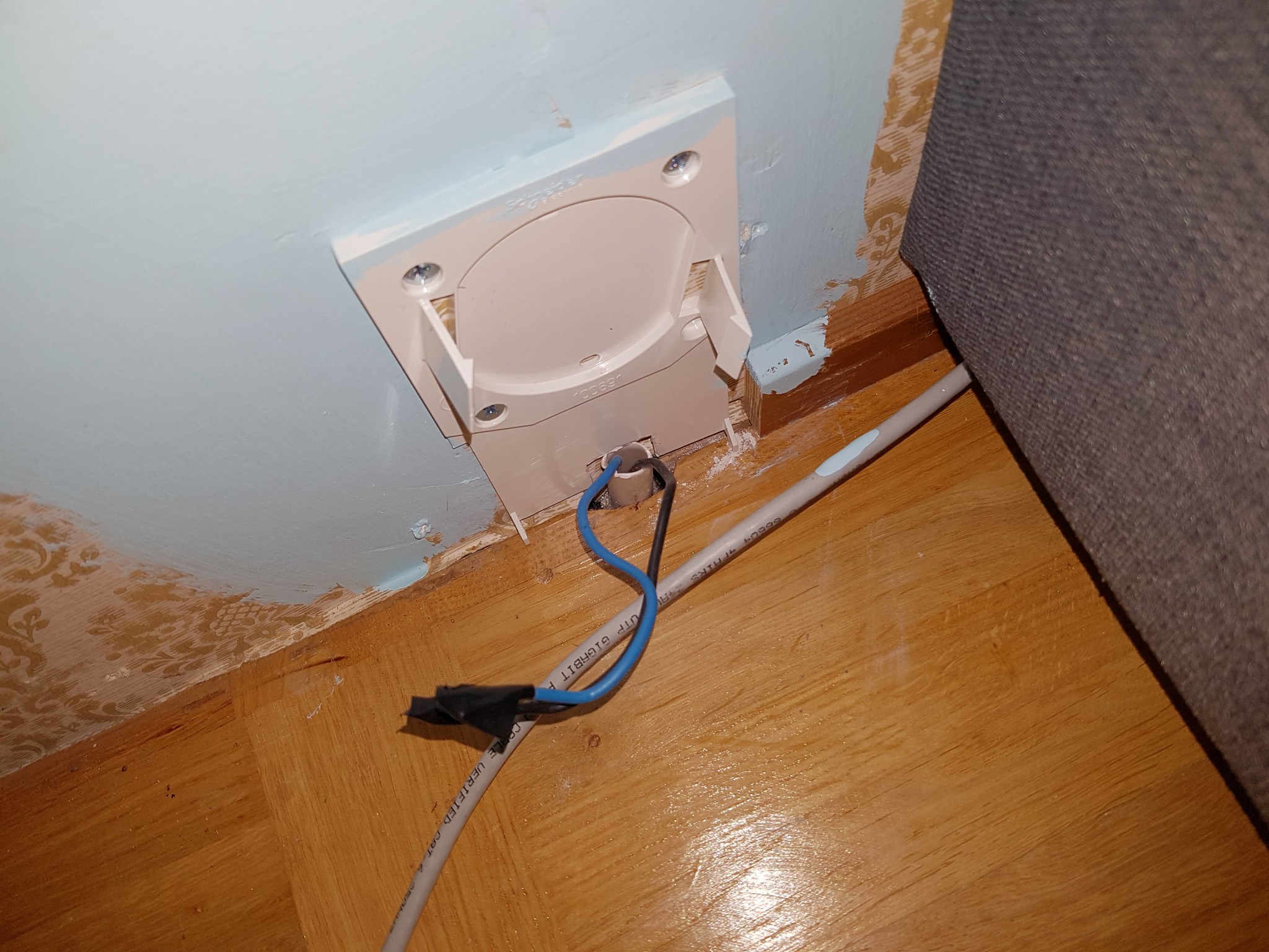

Nej, du får inte göra det. Om du kan är en annan fråga.
På bild två ser man en koppling där grön och svart ledare sitter i samma wago. Det kan vara rätt men det kan vara helfel också.
Det säkraste är att individuellt isolera alla ledare, dvs inte koppla ihop något med något annat. Du kommer då troligensakna el i vissa uttag men säkringen ska inte gå i alla fall. Sen jobbar man metodiskt framåt från första dosa och ansluter uttag för uttag. Bryt huvudströmmen mellan varje.

Om du menar bild tre, så är det en strömbrytare som är bortkopplad där, den enda bilden med Wago.
Om han litar mer på eltejp än material som är gjort för uppgiften så kanske han ska göra något annat istället...

Tror han kände sig mera hemma med eltejpen, så han gjorde om det för att se om det skulle funka, men ja... vi glömde ju det där med huvudsäkringarna, DET var kasst :(
Att använda eltejp för att skrava ihop trådar som det faktiskt går ström i är direkt livsfarligt.
Här har alltså trådar skarvats på ett undermåligt sätt. Antag att någon av de här går vidare till ett annat rum där det driver något som drar mycket ström. Då kan det bli uppemot 600W effektutveckling under eltejpen, pga. dålig kontakt. Med en så hög effektutveckling i en så liten punkt så har du en brand, inom någon minut.
Nu skall man ha en sanslös otur om en koppling blir precis så lagom dålig att exakt halva den möjliga effekten hamnar i kopplingen, men även om det bara blir 50 eller 100w i kopplingen så kommer det att brinna.
Många som sett gamla torixkopplingar tror att det är OK att tvinna ihop trådar och få en bra kontakt.
Torixkopplingen tvinnar ihop trådarna. MEN den gör det mha. en metallinsats med vassa gängor inne i plasthatten. De vassa kanterna på gängorna skär in i koppartråden, så att de bildas en gastät koppling mellan gängan och tråden. Där kommer inte luften åt att oxidera koppartråden. Det är en enorm skillnad mot att bara tvinna ihop två trådar, och tro att man har en bra koppling.
