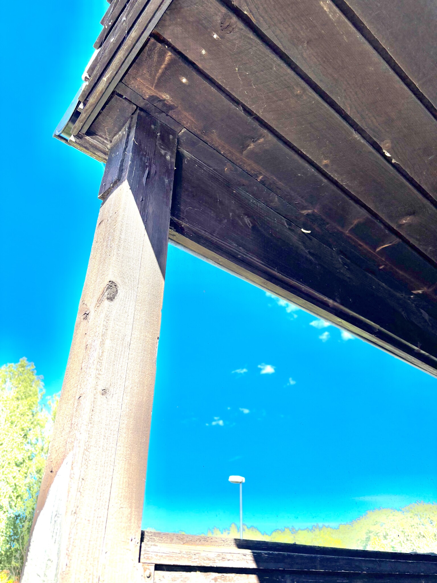

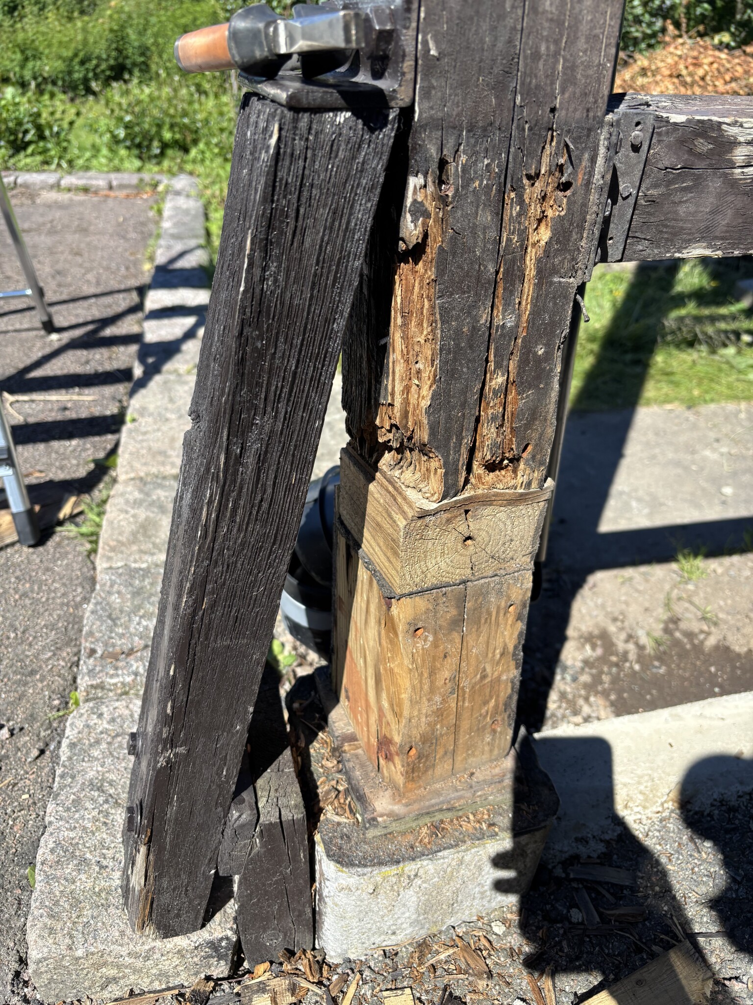

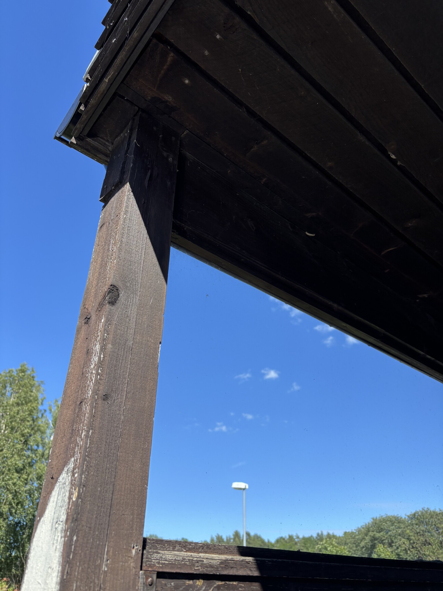

Nederdelen av bärande pelare till carporten är rutten. Tidigare ägare har gjort något räddningsförsök för några decennier sedan. Jag skulle vilja byta ut nedre delen av pelaren (typ halva). Men hur stöttar jag taket vid bytet? Var sätter jag stämpen? V.g.s bilder:

Du sätter stämpen under hammarbandet, som syns i sista bilden, hammarbandet ligger i urjackningen i stolpen.

Passa på att byta HELA stolpen, lägg en bit grundmurspapp eller takpapp under stolpen så minskar risken att den ruttnar.

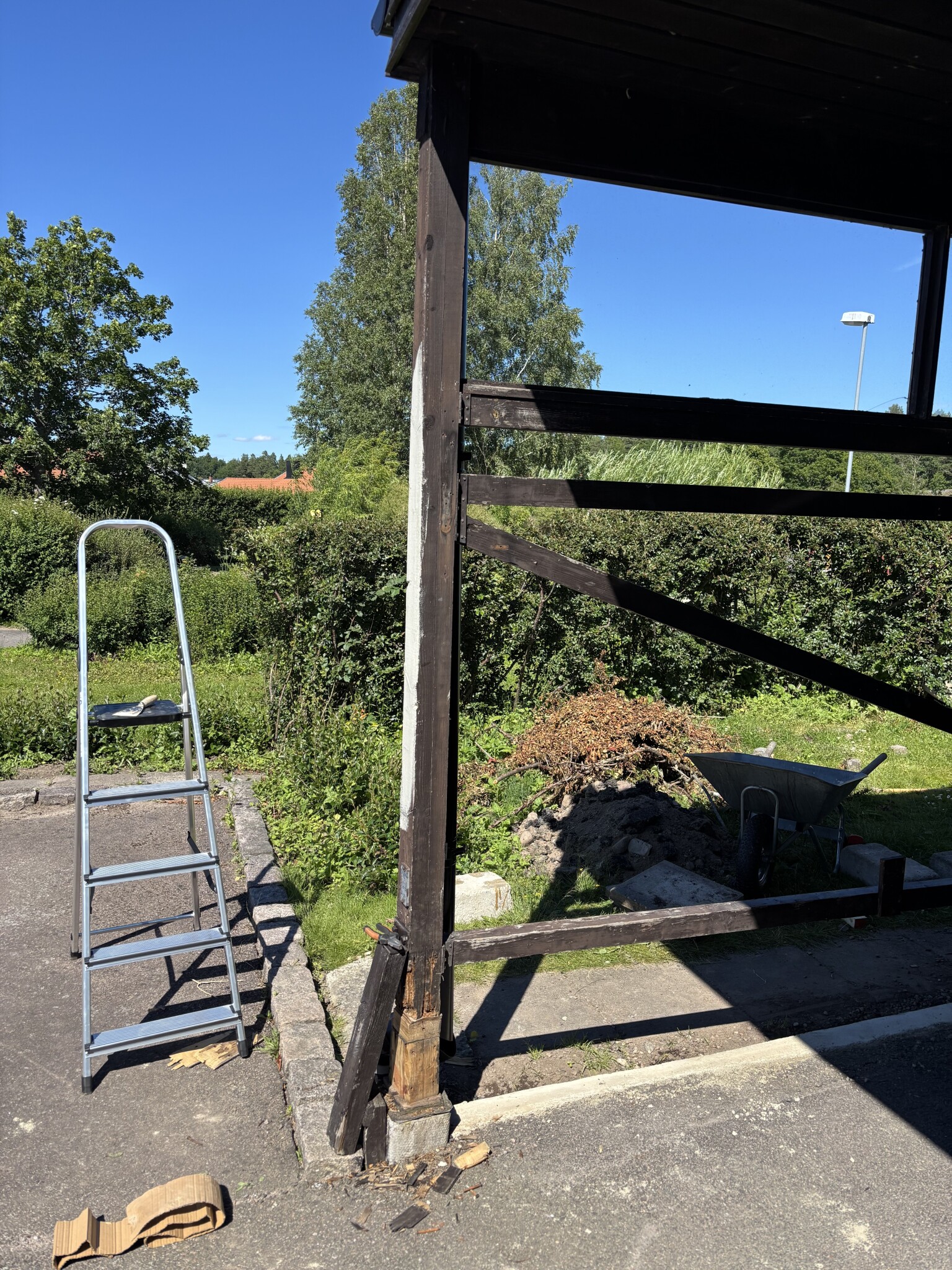

Men hur får jag till det? Stolpen är ju nu ”i vägen” och under delen som är bakom stolpen är det fönster och reglar under hammarbandet. Jag förstår inte hur jag ska komma åt att stötta hammarbandet (som jag precis lärde mig att det heter, tack!).
Ett stämp på var sida om hammarbandet med en balk emellan som bär upp vikten
cpalm och 3 till
tommib
Jag hade också använt dubbla stämp. Eller bara dubbla stående reglar. Du kan lyfta konstruktionen 5 mm eller så med en domkraft och en regel för att få lite plats att jobba med nya stolpen.
Appendix
Dubbla stående reglar som står på varsin domkraft?
tommib
Nej, jag skulle alltså ställt en regel på domkraft under hammarbandet och lyft den lite. Sen skulle jag ställt dit de reglar som ska hålla den medan stolpen är borta och skruvat fast en tvärregel mellan dem så att den hamnar kloss an mot hammarbandet. Sen kan hjälpregeln på domkraften tas bort.
massemanne
Eftersom man bara behöver lyfta några mm, så räcker det med en domkraft på ena sidan, den andra sidan kan vara fast

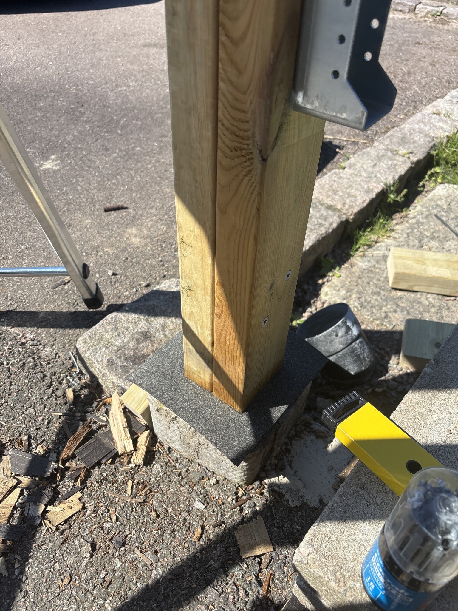

Jag har bytt ut stolpen nu. Men kom på så här i efterhand om jag borde gjort någon infästning i den gamla betongplinten? Nu står den på plats av takets tyngd så att säga. Den gamla stolpen hade ingen infästning i plinten.
Jag skulle ha fäst den på något sätt, så den tål en felbackning typ.
massemanne och 1 till
tommib
Ja, det och vind. Man ska inte underskatta kraften i vinden och stora tak.
