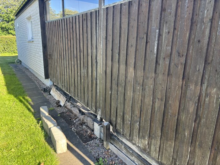

MJa, det och vind. Man ska inte underskatta kraften i vinden och stora tak.
MJag skulle ha fäst den på något sätt, så den tål en felbackning typ.
Mmassemanne svarade i tråden Var ska jag sätta stämpen vid pelarbyte carport?.Jag har bytt ut stolpen nu. Men kom på så här i efterhand om jag borde gjort någon infästning i den gamla betongplinten? Nu står den på...
Mmassemanne svarade i tråden Var ska jag sätta stämpen vid pelarbyte carport?.Tack för alla svar, fantastiskt forum det här!
MEftersom man bara behöver lyfta några mm, så räcker det med en domkraft på ena sidan, den andra sidan kan vara fast
MNej, jag skulle alltså ställt en regel på domkraft under hammarbandet och lyft den lite. Sen skulle jag ställt dit de reglar som ska...
MDu sätter stämpen under hammarbandet, som syns i sista bilden, hammarbandet ligger i urjackningen i stolpen.
MPassa på att byta HELA stolpen, lägg en bit grundmurspapp eller takpapp under stolpen så minskar risken att den ruttnar.
Mmassemanne svarade i tråden Var ska jag sätta stämpen vid pelarbyte carport?.Dubbla stående reglar som står på varsin domkraft?
MEtt stämp på var sida om hammarbandet med en balk emellan som bär upp vikten
Mmassemanne svarade i tråden Var ska jag sätta stämpen vid pelarbyte carport?.Men hur får jag till det? Stolpen är ju nu ”i vägen” och under delen som är bakom stolpen är det fönster och reglar under hammarbandet...
Mmassemanne skapade tråden Var ska jag sätta stämpen vid pelarbyte carport? i forumet Byggmaterial & Byggteknik.Nederdelen av bärande pelare till carporten är rutten. Tidigare ägare har gjort något räddningsförsök för några decennier sedan. Jag...

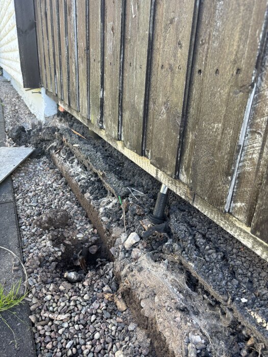

Mmassemanne skapade tråden Hur ska jag stödja upp asfalten i carporten? i forumet Byggmaterial & Byggteknik.Hej! Jag ska byta panel på carporten samt försöka ordna med en ”stödbalk” eller liknande längst ner för att stödja upp asfalten och...
MHej! Jag ska byta panel på carporten samt försöka ordna med en ”stödbalk” eller liknande längst ner för att stödja upp asfalten och...
