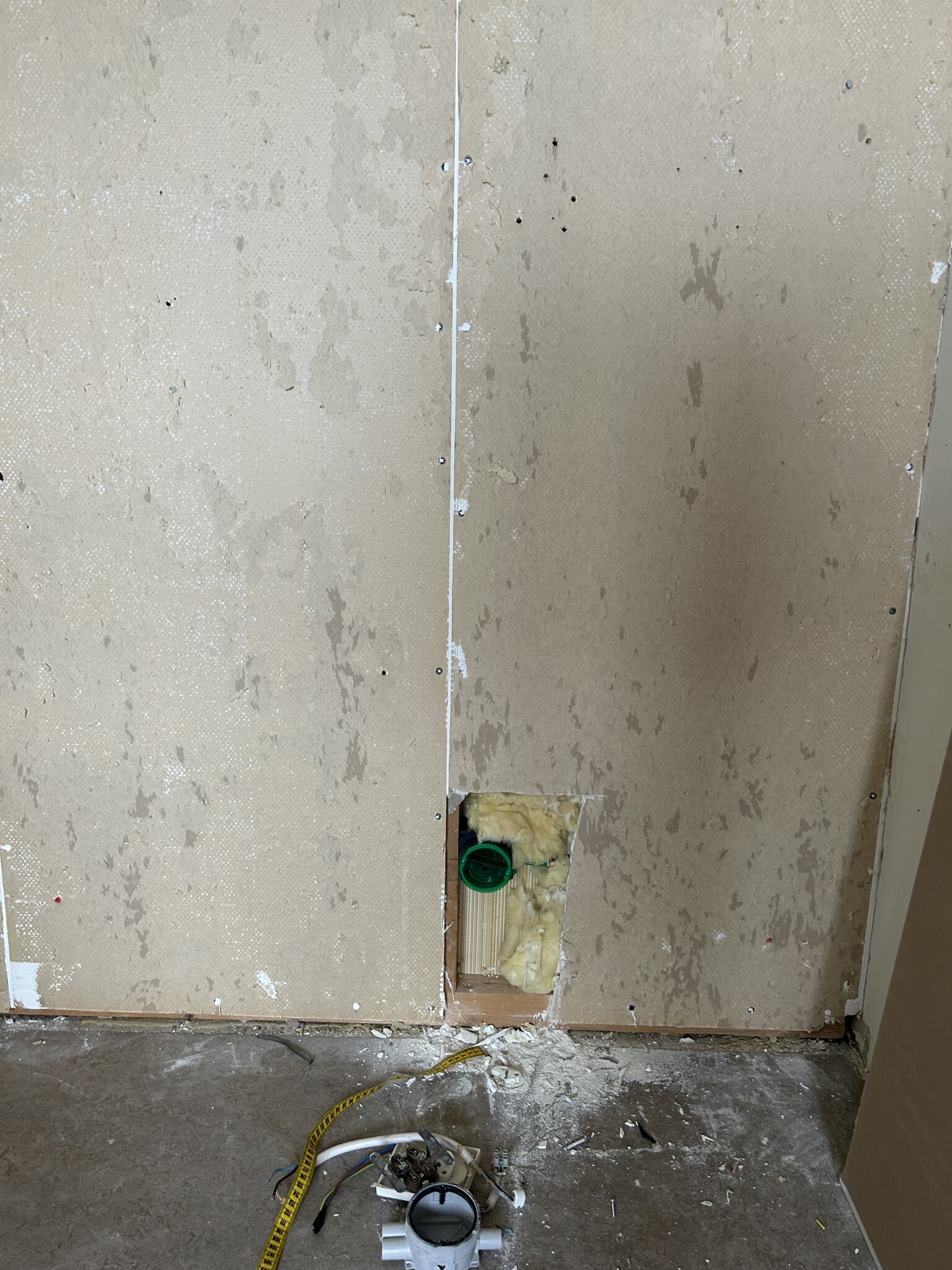

Anatörfråga. Jag ska sätta upp renoveringsgips 6mm på denna vägg med befintlig gipsskiva. Har köpt 4x gipsskivor med 90 bredd.
Totala tjockleken på båda skivor blir 2cm
Går det bra att sätta skruvarna på 90cm bredd och använda plugg för 2cm och dra igenom?
Eller behöver jag skära skivorna i samma bredd (smalare) som gamla skivorna för att de ska fästa i reglarna bakom?
Ska bredspackla ovanpå renoveringsgipset efteråt
Tack!
Anton
  • Vägg med gammal gipsskiva, skruvhål synliga. Del av väggen öppnad, visar isolering och en grön ventilationsrörsdel. Verktyg och material på golvet.
Skruva i reglarna
tergo och 2 till

Kan man mäta ut var reglarna sitter mitt i varje skiva eller måste jag knäcka varje skiva i rätt bredd? Då behövs ju fler skivor 😁
Går även att limma upp dem.

alright! Men alternativet att skruva upp med plugg genom 2cm gipsskiva är dum? I bredd med skivorna. Borde väl hålla?
Bästa svaret
Du ser ju var det är skruvat i de gamla skivorna, är ju bara att markera i taket och golvet med en tejpremsa eller så så vet du var reglarna sitter.
På spacklad skiva hittar man skruvarna med magnet.
Andreas Foda och 3 till
Det vore dumt
Thomas59 och 2 till
Tack alla proffs! Jag skickar upp den genom att markera gamla reglarna. Behöver ju inte skruva i ytterkanterna på gipset, blir nog bra

Köp 12,5 mm gips istället, renoveringsgips är dyrare plus att när du skruvar den blir det en utbuktning på gipsen
Helst skall du skruva i kanterna och sätta skivorna omlott om du vill undvika sprickbildning. Vad har du för regelavstånd? Ser inte ut som 1200-skivor på bilden.
Redan inhandlat 90 bredd gips vilket kanske var dumt. Ska kolla regelavståndet. Kanske man kan skära dem i rätt bredd för reglarna :) väggen är typ 250 och jag har 4st 90 bredd skivor

Limma OCH skruva. Låt limmet torka innan du skruvar så buktar inte skivan när du skruvar.
loefgren
Leta upp reglarna och skruva i dom finns även gips i gipsskivor att använda
Mycket lim, och lite skruv för att hålla de på plats bara. Limmet blir starkare än skruven efter en stund.
Glöm inte remsor när du spacklar skarvarna sedan.

Limma OCH skruva. Låt limmet torka innan du skruvar så buktar inte skivan när du skruvarkömg
// Magnus
Tack! Är på Bauhaus nu och han tyckte vi skulle skära varje skiva i exakt bredd och skruva i reglarna. Lite sugen på att limma skiten bara och dra skruv där reglarna är, markera ut
