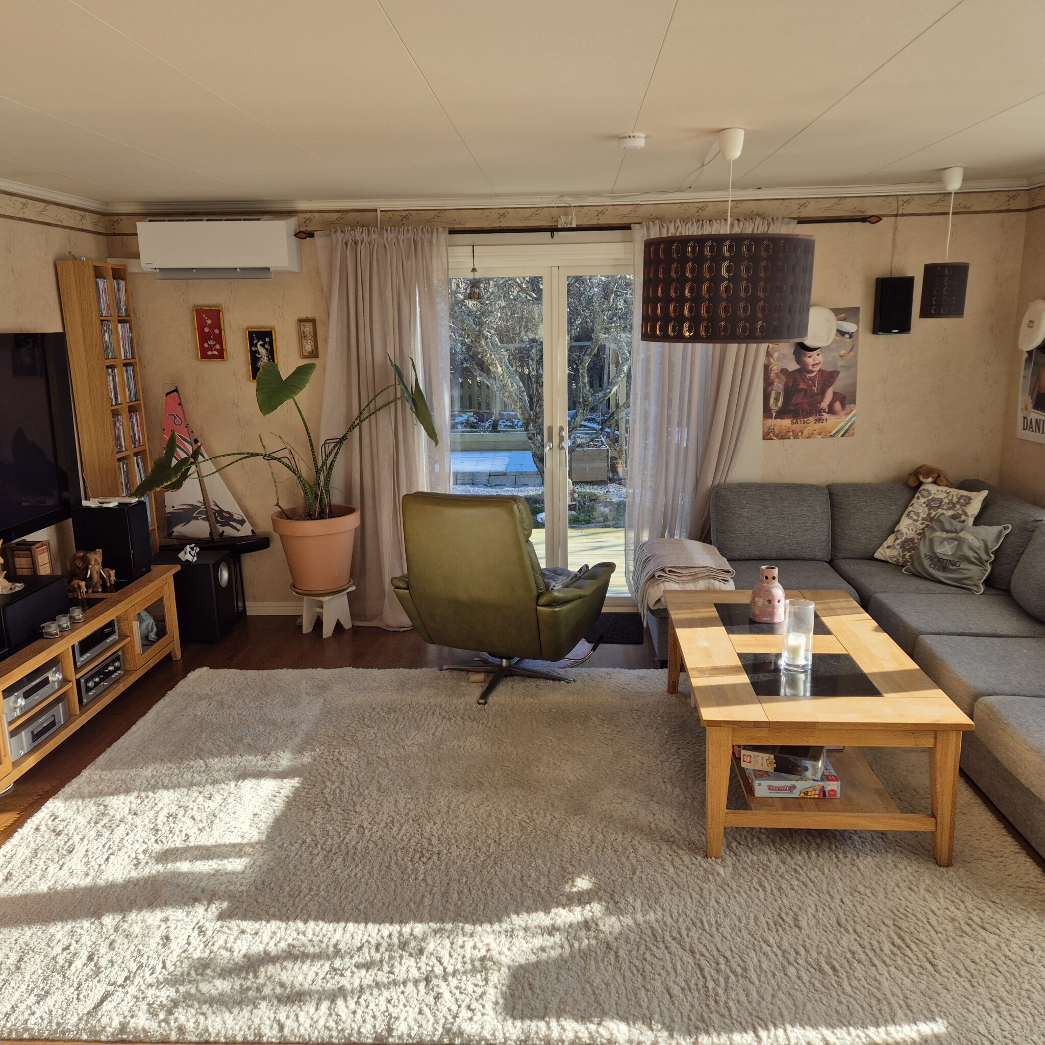

Iskalla fötter o när frugan klagar så betyder det kallt. Filtren är rengjorda o inga friskluftsintag. Tänkte att det kan vara kallras som gör att det är kallt o då sitter innerdelen fel eller?

Den blåser varm luft. Det känns som att den värmer halva rummet och inte delen där resten av fönster, soffa och altandörr är. Därav min fundering om den sitter fel. När man sitter i soffan med fötterna på golvet eller uppe i soffan spelar ingen roll...iskalla fötter. Termometrar i morgon.

Du får väl ta lite bilder på hur innerdelen är placerad och resten av möbleringen så kanske någon kan ge tips om vad du kan göra.

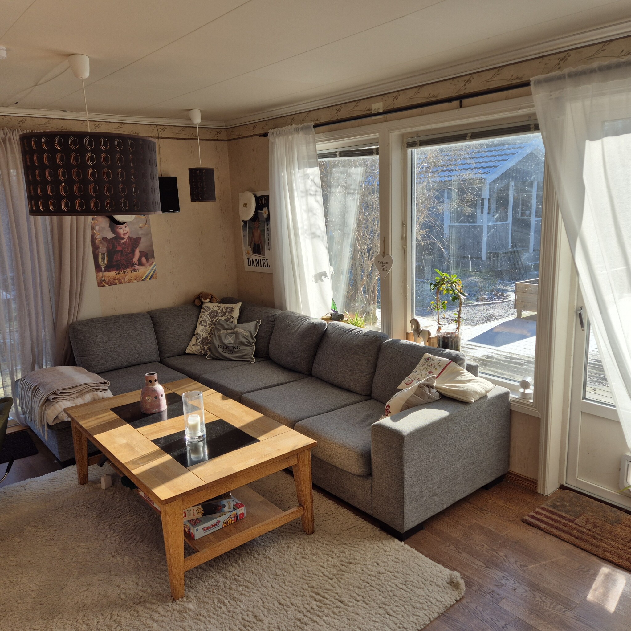

Prioriteringen var att värma upp vardagsrummet och samtidigt blåsa mot resten av huset.
  • Vardagsrum med grön fåtölj, soffa, stort fönster, tv och inomhusväxt. Luftvärmepump syns ovanför bokhylla på väggen.
  • Vardagsrum med grå hörnsoffa, träbord och stora fönster som släpper in ljus. Filta och kuddar på soffan, samt växter vid fönstret.
Fungerar eventuellt lite bättre med lägre fast inställd fläkthastighet mot soffan och Max vinklade vingar mot soffan men blir då istället sämre mot resten av huset.
Vet inte varför den är upptryckt så nära taket .
Kanske är en synvilla men kanalen som går till vänster mot den andra väggen ser ut att luta uppåt, kondensslangen från innerdelen måste ha fall.
Men den kanske har det.
Annars kommer troligen kondensvattnet vid kyldrift rinna ut från innerdelen.
Sitter 10cm från taket och den är vinklad in mot rummet så mycket det går.

Finns ingen vits med att ha den så högt upp där insugsluften är som varmast och givaren dessutom.
Men det är en sak mellan slutkund och installatör vart den bör placeras.
Har du provat sänka fläkthastigheten om det blir varmare åt sidan vid soffan?
Lutade kanalen uppåt ?

Stämmer. 22 grader ovan innerdel. 28-29 grader utblås. 16 grader vid soffan/bordet. 23 grader på fjärris.
Så det är nog bara att inse att det inte var en bra placering för att få det varmt i vardagsrummet. Den blåser bra ut valvet. Blir nog till att stänga för vardagsrummet med gardin för att få upp värmen.
Vet inte om du provade att sänka fläkthastighet lite och om det då blev bättre i soffan?
Blir dock sämre till resten av huset.
Du bör nog höja temperaturen lite då den sitter nära taket, rekommenderar lägre placering.
Men du får se det positiva med att den verkar blåsa bra ut till resten av fastigheten och bör synas på elräkningen 👍
