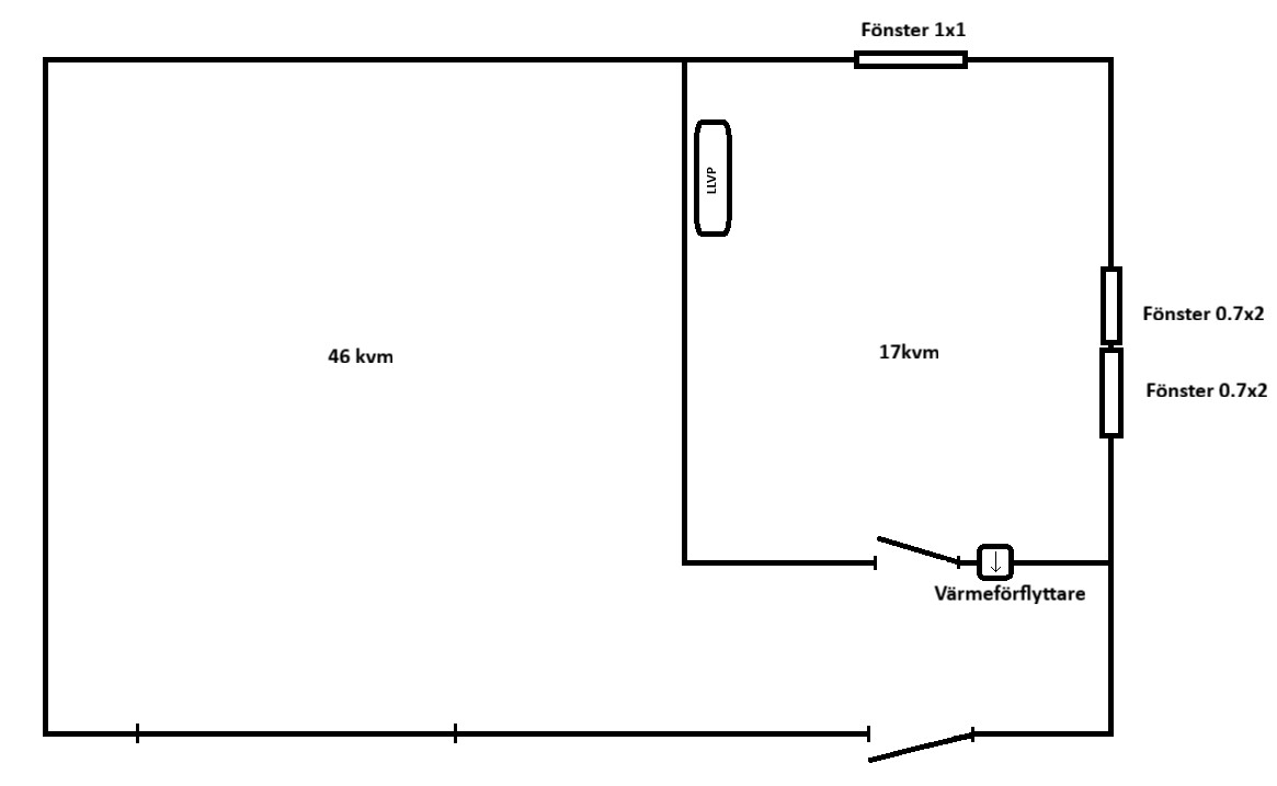

Jag har en fråga gällande planering av uppvärmning i mitt garage.
Garaget har en planlösning enligt bilden med en gymdel (17 kvm) och en garagedel (46 kvm). Tanken är att kunna ha lite varmare (18-20 grader) i gymdelen och hålla kanske max 10 grader i resten av garaget vintertid.
Jag har ingen förberedd golvvärme så el är huvudspåret. Vad tror ni om att installera en luftvärmepump med innedel i gymmet, och sedan en eller två värmeförflyttare/fläktar som blåser ut i garagedelen. Vet att det finns LLVP med två innedelar, men kan jag minimera komplexiteten vore det önskvärt.
Finns också en övervåning som kommer bli ett gästrum på sikt.
Vad tror ni om detta upplägg?
  • Planritning över garage med två delar: gymdel (17 kvm) och garagedel (46 kvm). Visar fönster, luftvärmepump (LLVP), och värmeförflyttare.
Jag tror att en frånluftsvärmepump är ett dåligt val i ditt fall, välj en vanlig luft/luftvärmepump av känt fabrikat och placera gärna innerdelen på yttervägg.

Tycker väl det låter vettigt med förbehåll att jag nog tyckt det hade blivit för varmt i gymdelen, men vi är ju alla olika.
Det är bättre med en fläkt som blåser åt varje håll. En där du har ritat den nu och en bredvid LLVP. Eller enbart en fläkt och en öppen ventil på andra platsen.
Sätt om möjligt innerdelen på gavelyttervägg, ytterdelen på ett mark stativ. Prova om det läcker ut tillräckligt med värme från gymdelen till garaget innan du gör några fler investeringar
