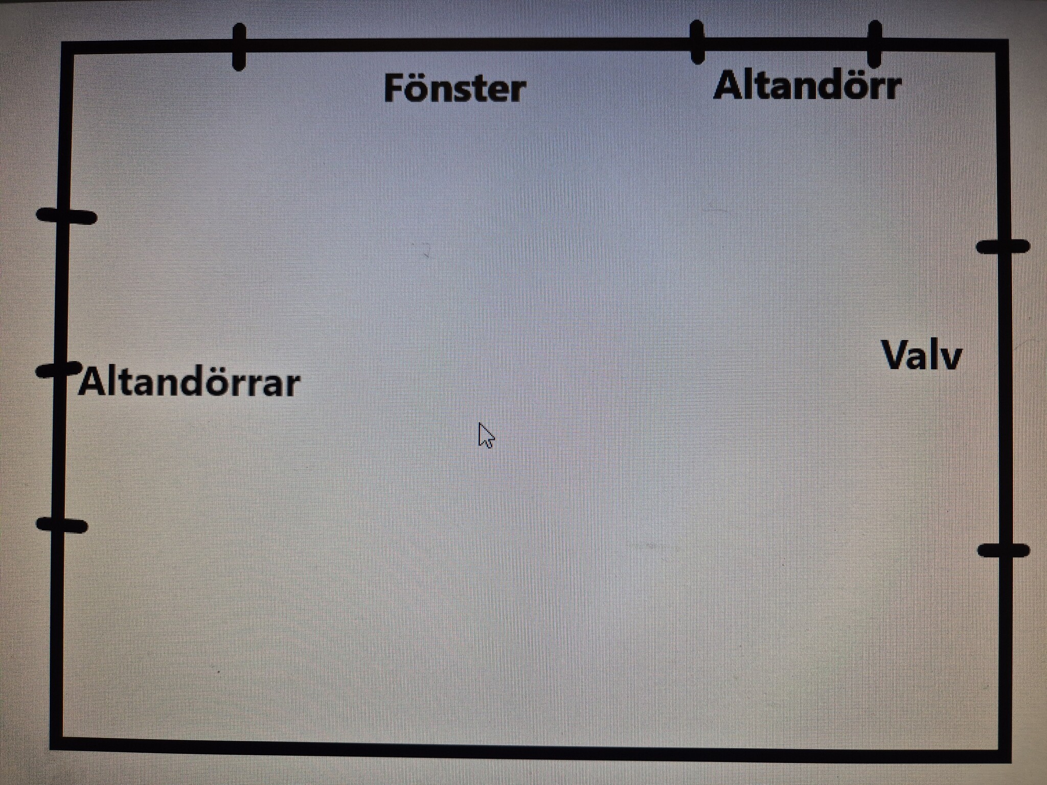

Hej.
Inga element i vardagsrummet.
Valvet går in till resten av huset.
Var hade ni satt innerdelen för att det ska bli varmt först i vardagsrummet?
  • Planlösning av vardagsrum med fönster, altandörrar och ett valv som leder in till resten av huset.
Ovanför altandörrarna till vänster blir nog bra.
Ok.
Om jag nu säger att Innerdelen sitter till vänster om dubbla altandörrarna i hörnet. Riktat luften lite ut i rummet MEN det är Kallt i soffan som står mot andra altan fönster. Står på 22 grader.
Då får du öka temperaturen och rikta om luftflödet 👍
Då fråga jag, vilken pump har du, hur stor är rummet, hur varmt är det i rummet, vilken utetemperatur har ni, vilka inställningar har du på pumpen, hur är rummet isolerat, vilken typ fönster och dörrar ...
Toshiba installerad i höstas.
Inställd på värme 22 grader ej auto.
Gissar 18 grader i rymmet. Utetemp mellan +2 till -6
Tillbygget/vardagsrummet är byggt 1995, isolerat enligt alla konstens regler. 25m2.
De andra fönstren mot andra altan är 3-glas från 1995. Dubbel altandörrar installerade 2 år sedan 3-glas. Altandörren 1995 3-glas.
Ingen annan värme finns därför börjar jag undra om inte innerdelen skulle suttit på långsidan blåsanze luft mot alla fönster/dörrar. Montlren tyckte den skylle sitta där den sitter o blåsa värme mot valvet.

Har haft den på 23 grader och riktat flödet så mycket går men det går inte att rikta den så mkt. Fortfarande kallt.
Kolla med en termometer hur varmt det är ovanför innerdelen, är det 22 grader där så har den nått börvärdet.
Höj temp i så fall så det blir önskad temperatur vid soffan och ha så hög fläkthastighet som ni står ut med manuellt inställd.

Har haft den på 23 grader o högre hastighet men det blir inte varmare vid soffan därför funderar jag på om den inte skulle suttit på långsidan blåsande mot soffan men då blir det ju dragit o ingen värme ut mot resten av huset
Vad visar termometern att det är för temperatur ovanför innerdelen?
