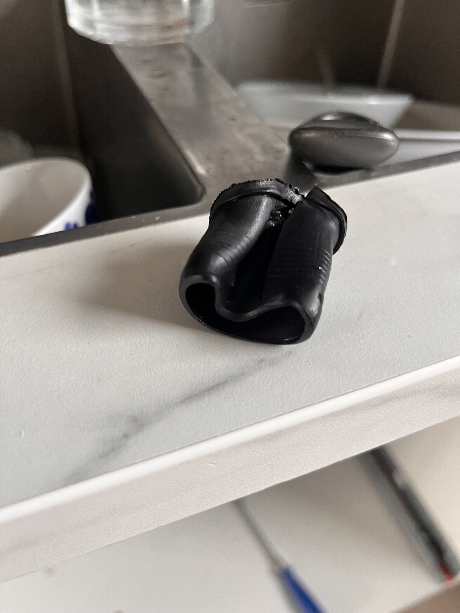

Diskmaskinen har larmat i20 och det var vatten i botten av maskinen.
Tog av avlopp slangen och där satt en ihopknögglad backventil.
Någon som vet var den ska sitta? I maskinen? I slangen. Se bild på backventilen.
Självklart byter jag ut denna mot en ny backventil.

den skall vara instoppad i pumpen men skit i den du ser ju hur den blir, sväld och konstig
den är ju bara gjord av kinesiskt gummi

Så blev det! Kör utan och det funkar bra!
