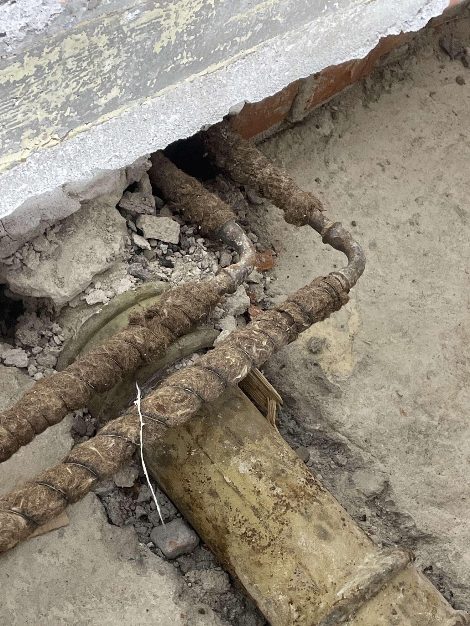

Hej. Kan det vara asbest runt dom här rören som sitter under golvet i badrummet? Kan inte säga exakt årtal på byggnad men det är en bra gammal byggnad iaf. (Enligt bild) Tack på förhand🙂

Ser ut som hästtagel.

Instämmer och tycker det ser ut som tagel.
Ps. Brinner det så är det inte asbest.

Ibland kletade man på asbest på röret där man började och slutade linda tagel/kokosfibrer, för att fästa den, så blöt ner om du ska avlägsna och kolla efter en brun-vit massa.

Asbest är absolut inte direkt dödande, vilket många tycks tro.
För en amatör som hanterar en mycket begränsad mängd ett fåtal gånger i livet är det ofarligt. Samma sak med målarfärg med lacknafta / thinner/epoxi.

Är huset byggt före 1970 så finns det asbest i det mesta .. även vattenrör eller element rör .. golv och lim under plastgolv.. använd skyddsmask och såga inte i materialet .. förpackas i plastpåsar som är lite tjockare och märks upp med asbest och läggs i skärskild behållare på återvinningen…
Funkar bra om du är privatperson annars kommer det kosta massor hantera det där materialet enligt dom regler och föreskrifter som man ska tilllämpa om du anlitar ett seriöst byggföretag .. har rivit ut ett hus på 150 kvm och hanterat allt själv.. skulle ha kostat drygt 7 000,- kvm hantera all asbest via byggarna annars ..
huset byggt 1913 …

Det är kul värmerör. Skall du ha de kvar behöver du inte göra någonting alls.

Tack så mycket, uppskattar era svar. Känner mig lite tryggare nu och har nu täckt hela golvet då det skulle bli ett nytt badrum. Det revs inte så värts i det så det är nog ok
