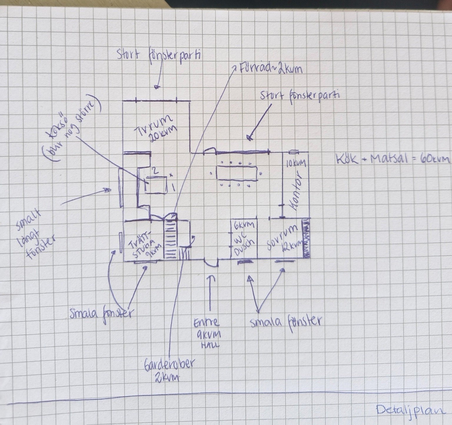

Ritning av husplan med rum såsom kök, vardagsrum, sovrum, förråd, kontor och tvättstuga, markerade med mått och fönsterplaceringar.

Blir detta en bra plan? Eller något som jag ska ändra, något som ska flyttas?
Vad har du för väderstreck på planen?
Om "stort fönsterparti" är mot söder, så får du ta till dig det Marlen skrev om växthus längre upp.
Jag känner ingen med "stort fönsterparti" i söderläge som inte behövt investera i diverse lösningar för solskydd.
Det bästa och snyggaste är att ha ett rejält takutsprång i söder men ja ytterligare nån form av justerbart solskydd att komplettera med vissa dagar är inte fel beroende på storlek på takutsprånget.
Själv tycker jag det kan vara mer störigt med stora fönster mot väster och när stark eftermiddagssol slår rakt in…
Mot vägen till höger = morgonsol
Mot skogen längst ner = mycket sol mitt på dagen
Mot vänster sida = kvällssol
Tror det är så... 🤔

Har du tid och möjlighet, får du gärna hjälpa oss med planlösningen 😊 Blir det bra son jag tänkt nu? Vinkelhus, med vinkeln ner mot höger, och har groventre på höger sida till tvöttstuga, och vardagsrummet mot skogen? 🤔
Njae tyvärr 😉
Men din planlösning är väl en bra början 👍
Själv hade jag nog gjort det lite avlångare (ev ett större L) och fått mer utsikt mot baksidan men mycket handlar ju om ens behov och i slutänden kommer troligtvis kostnaden även bli en faktor samt energieffektivitet mm...
