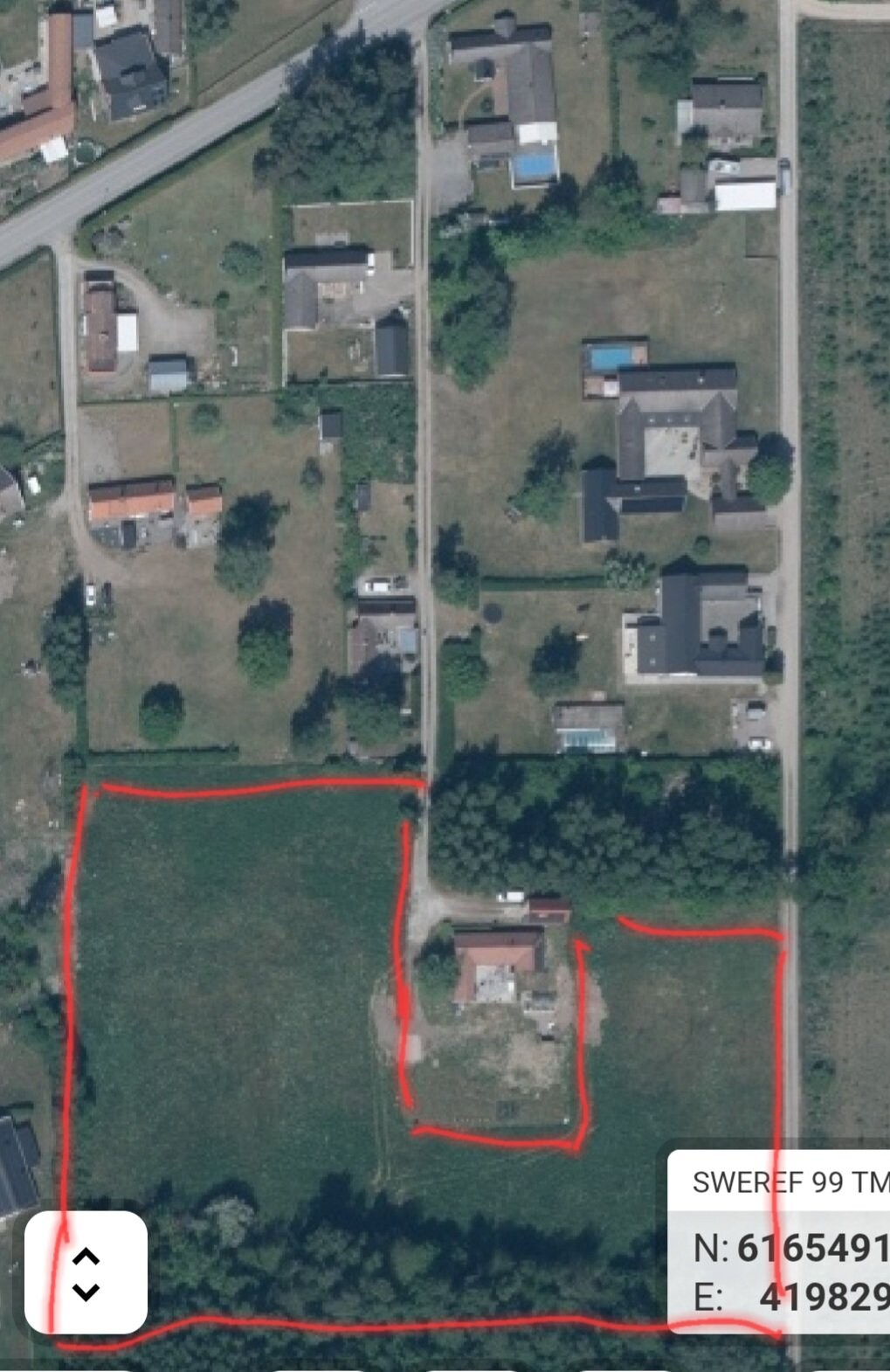

Vi är en familj från Skpne(2 vuxna och 5 barn) som tittar på en mark där ägaren funderar på att stycka av till 3–4 tomter.
Vi försöker fundera på vilken del av marken som egentligen är bäst att bygga på, både när det gäller läge och känsla.
Personligen tycker jag att det känns trevligare att ligga lite längre från vägen, så man får mer lugn och en mer lantlig känsla. Samtidigt kanske det är enklare och billigare att ligga närmare vägen med infart, vatten/avlopp osv.
Vi är också osäkra på vilken husmodell som skulle passa bäst på en sådan tomt.
Vi är en stor familj och behöver 6 sovrum, så vi funderar på:
1,5-planshus
L-format hus
eller tvåplanshus
*Vad tycker ni som har mer erfarenhet?
*Vilken del av tomten brukar vara mest attraktiv att bygga på om marken styckas i flera tomter?
*Är det bättre att ligga närmare vägen eller längre in?
*Vilken husmodell passar bäst på en mer lantlig tomt?
* placering för garaget
Alla tankar och tips tas gärna emot!
Rödmarkerade området är hans mark han funderar på att sälja..
Det skulle jag säga är en smaksak, kika själv i omgivningarna hur kåkarna ser ut, om de är i ett eller flera plan och hur de olika utformningarna passar i lokal miljön.

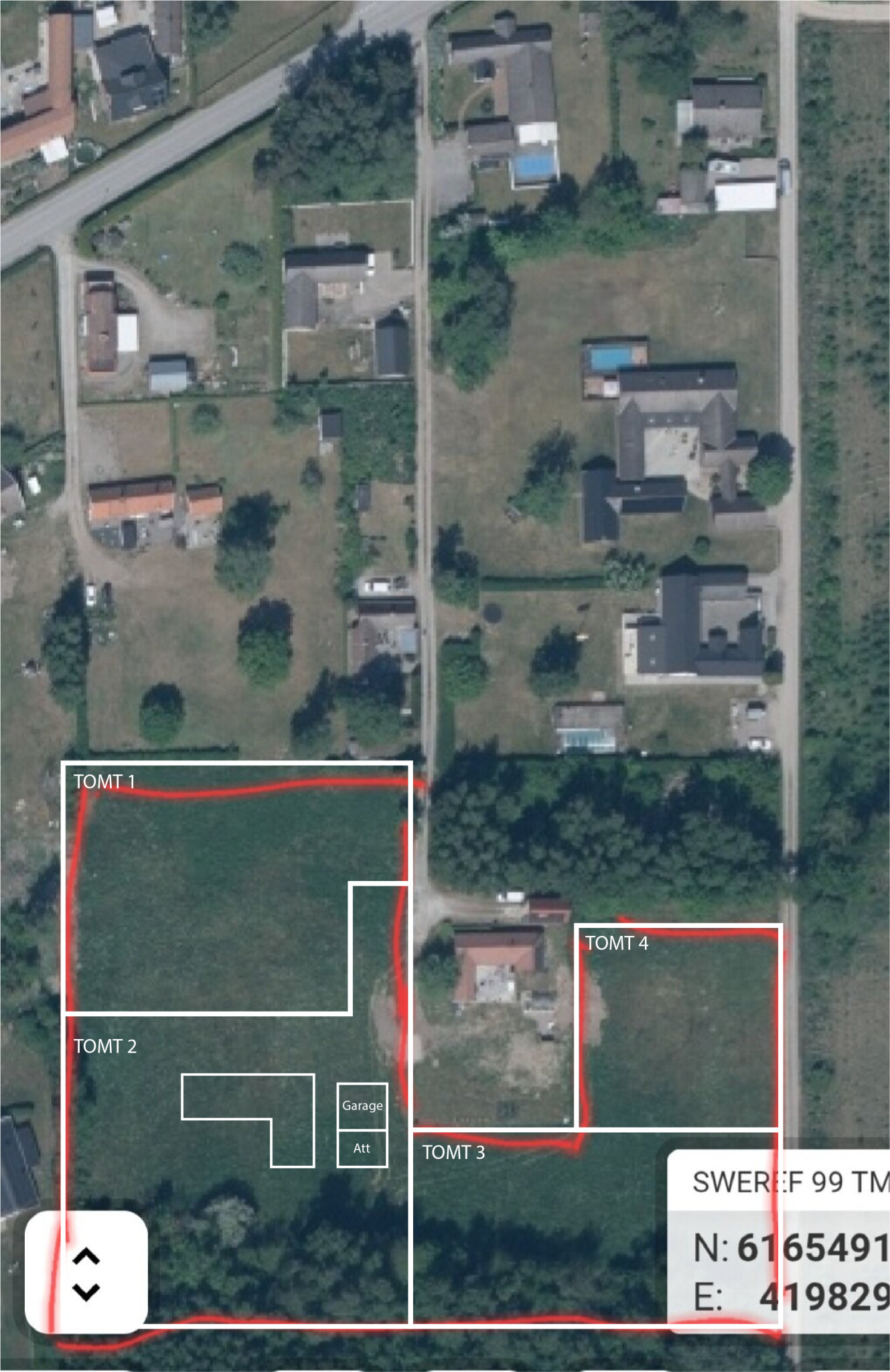

Utan att veta hur det ser ut mer runtomkring och hur tomterna kommer se ut så hade jag nog önskat nåt sånt här:
Flygfoto över tomtindelning med markerade gränser och byggnader, inklusive garage, med gator och omgivande natur.
Längst in, längst bort känns generellt alltid bäst imho.
Vi tänkte oss också den tomten 😊 Jag har ritat vinkeln på vänster sida och garaget som du gjort på höger sida för att rama in som en innergård 🤔 Vad tror du om det?
Beror på väderstrecken. Jag har utgått ifrån att de är som bilden dvs neråt är söder. Då hade jag tänkt mig för att bygga nåt som täcker lågt stående kvällssol (till vänster). Är det lite insyn från väster så hade jag föredragit att plantera nått vid tomtgränsen längre bort…
Men mycket handlar om hur omgivningen ser ut och eventuellt planeras för i framtiden. Om tomten sluttar åt nåt håll och om det tex är mycket vind från nåt särskilt hål mm så egentligt omöjligt att bedöma utifrån en satellitbild.
