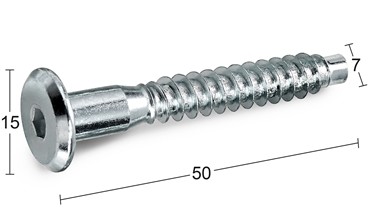

Fast du skrev ju IKEA skruv med insex. Kopplingsskruv är ju just en sådan. Med grova trägängor då vilket borde funka i betonghålsten!Paxman skrev:
Jag skrev: "Jag ser framför mig den typen av skruvar som IKEA ofta har på sina möbler, alltså insexskallar med ganska bred krage..."vectrex skrev:
Vi tänker nog inte på samma IKEA-skruvar...kopplingsskruv verkar inte ha speciellt bred skalle. Dessutom tror jag inte att den är speciellt bra att dra i och dra ur, han man väl skruvat i den så får den nog sitta där den sitter. Maskingängat är nog ett måste, att jag får ta gängstång som monteras med montagelim i hålstenen.
Paxman skrev:Jag skrev: "Jag ser framför mig den typen av skruvar som IKEA ofta har på sina möbler, alltså insexskallar med ganska bred krage..."
Ska du ta ner bräda så ofta så håller jag med dig att maskingängat är ett måste. Men bara för att undvika missförstånd, det är såhär en kopplingsskruv ser ut!
