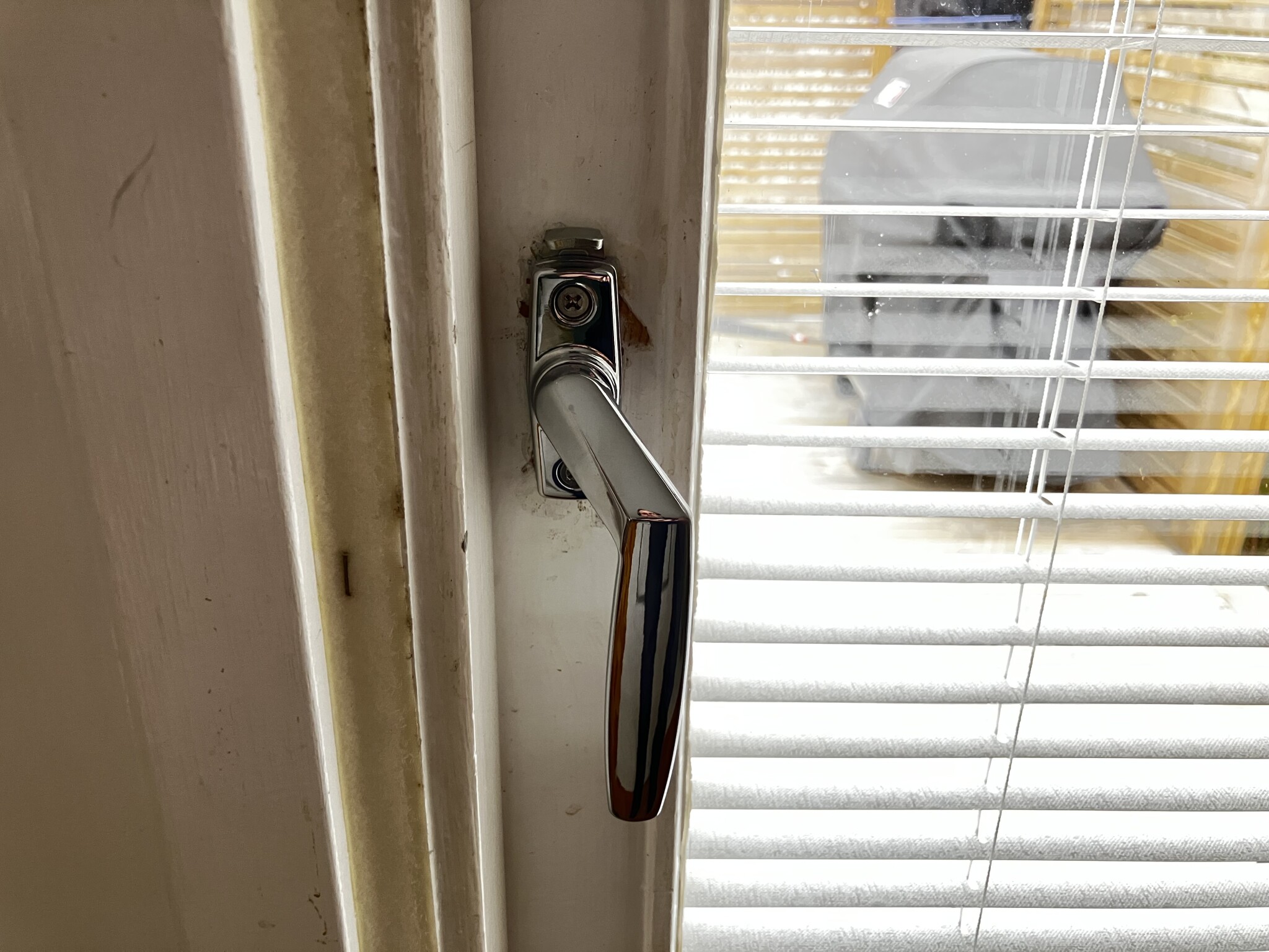

Hej alla!
Det är helt omöjligt att få handtaget till den altandörr vi använder mest att sitta fast någon längre tid. Det krävs att man drar i handtaget rejält för att kunna vrida ned det, då dörren är tätad med tätningslister, vilket ju påfrestar skruvarna.
När vi köpte huset var det originalhandtag, som satt med fyra små skruvar i trät, och det var hopplöst. Så förra sommaren bytte jag till moderna handtag med endast två, men kraftigare, skruvar. Jag hoppades att de skulle lösa problemet, men icke. Det satt fint ett bra tag, men nu har det börjat glappa igen och en av skruvarna tar inte i trät längre.
Jag vet att folk trycker i tändstickor/tandpetare i skruvhålen vilket kanske kan funka hjälpligt ett tag...men jag vill ha en permanent lösning. Så är det någon som har något tips att dela med sig av?
Så här ser handtaget ut:

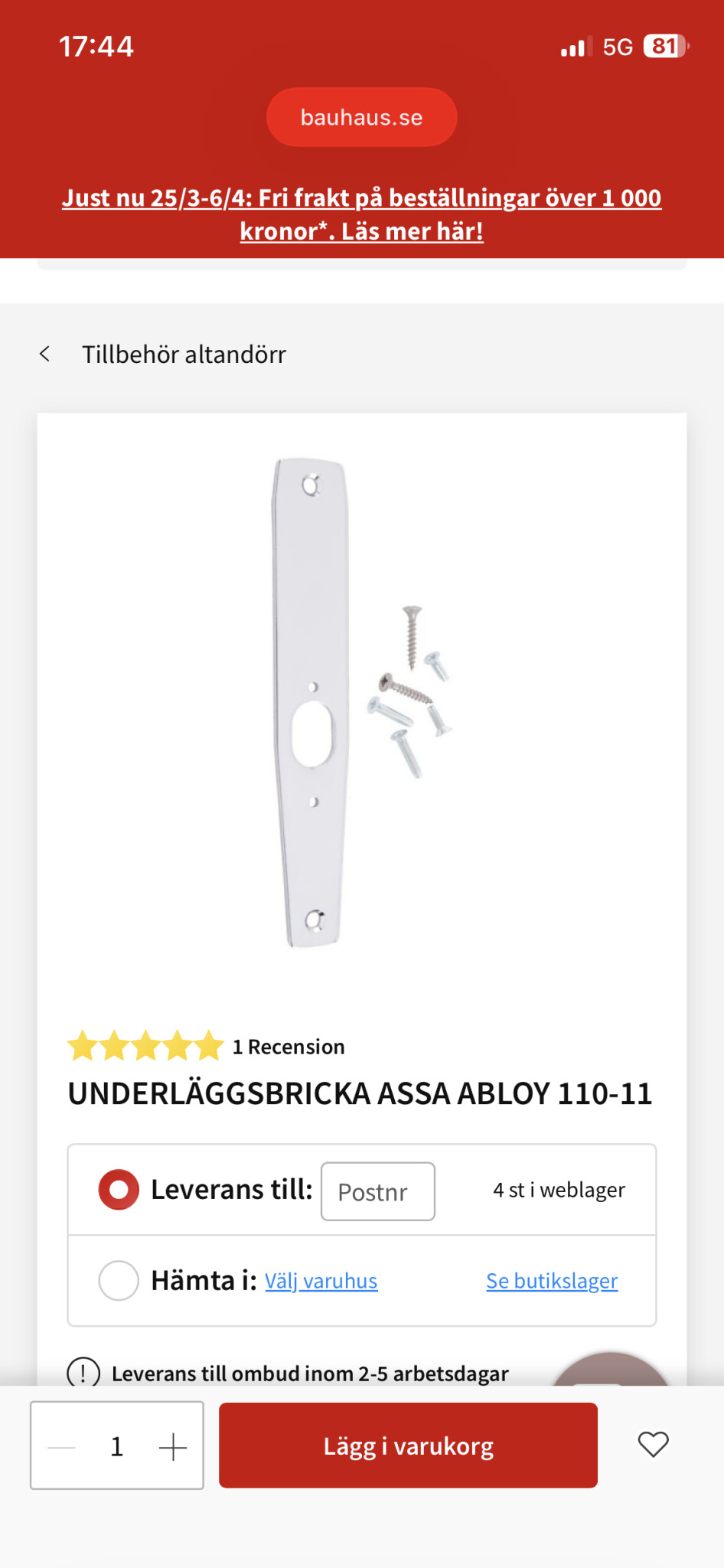

Det känns som att den där brickan kommer böja sig när man drar i handtaget. 🤔 För jag gissar att de maskingängade skruvarna är det som håller själva handtaget i brickan (och inget annat), och sedan håller träskruvarna brickan mot dörren.
Produkter som diskuteras: "träskruvarna"
Träskruv Big Dog ZF Max C4 utomhus FAST
För användning utomhus
113 kr inkl moms
126 kr

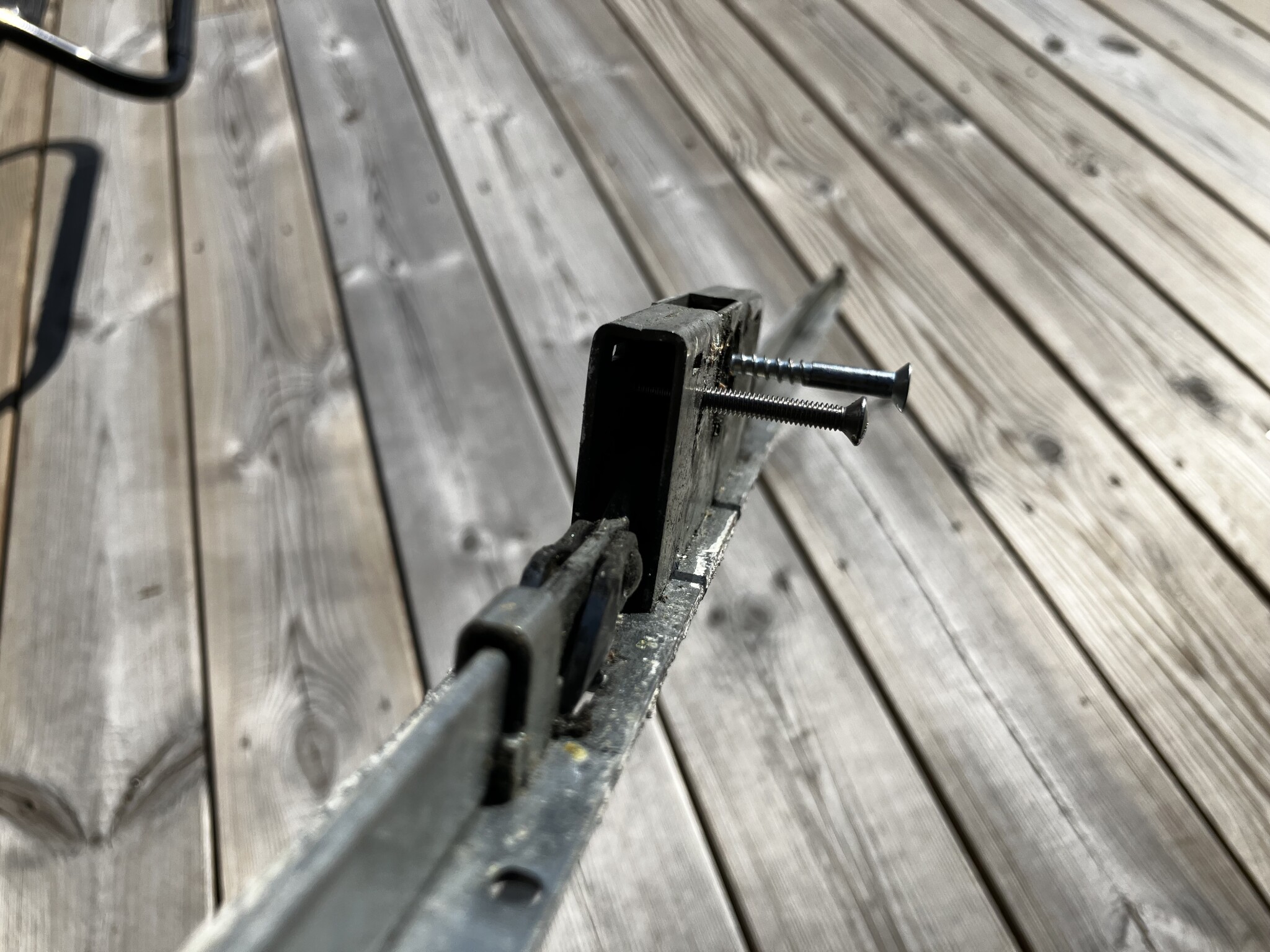

Idag var det väder nog att kolla lite vidare på detta, och jag tror att jag fått till en lösning. Eftersom jag tror att detta är ett mycket vanligt problem, speciellt för oss som bor i den typen av hus som rätt många gör, så kommer säkert andra hitta den här tråden för tips. Så här kommer beskrivning och några bilder.

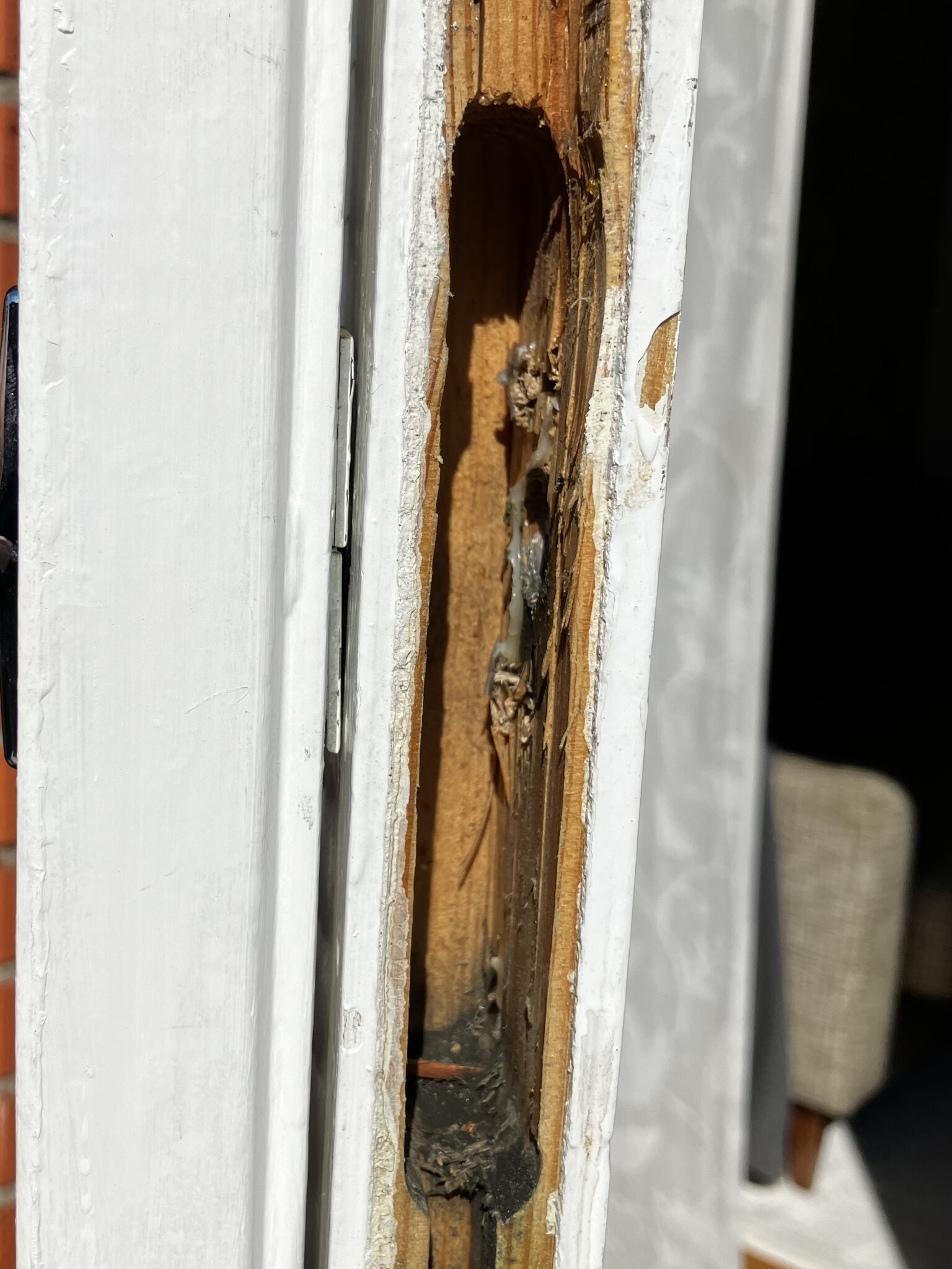

Jag började med att ta bort spanjoletten för att kolla vilka förutsättningar jag hade att jobba med:
Som synes finns det inte mycket trä för skruvar att fästa i. Det finns också tydliga spår efter tidigare ägares försök att stabilisera situationen med trälim, vilket bevisligen inte varit en permanent lösning.

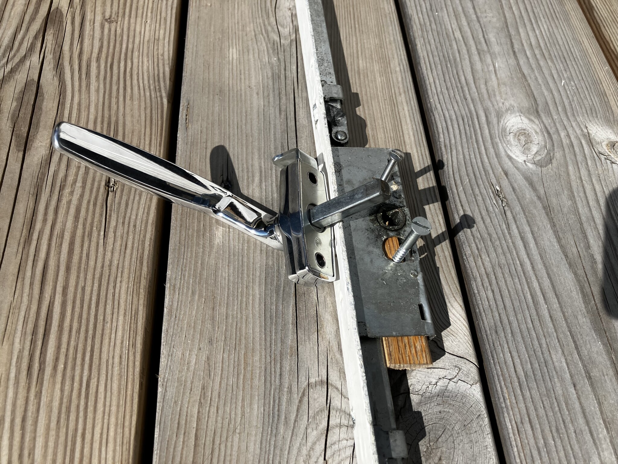

Med spanjoletten ute kunde jag också se möjligheten att modifiera så att maskingängad skruv kan användas istället. Handtagets övre hål linjerar med låsskistans plåt, så här kan potentiellt ett hål borras och gängas för maskingängad skruv. Handtagets nedre hål korresponderar med ett stort hål i låskistan, så här krävdes en annan lösning.
Jag satte tillbaka allt och använde en pryl för att markera övre hålet på låskistan och borrade igenom båda sidorna med spanjoletten på arbetsbänken. Sedan gängade jag med M4, så skruven har två ställen att gripa tag i...låskistans plåt är ganska tunn. För nedre hålet snidade jag till en bit eklist som jag kunde skjuta in i låskistan och sedan förborra för en rejäl träskruv.
Den närmsta skruven går alltså rakt igenom låskistan och gängar i båda plåtväggarna av den.
Här syns eklisten som träskruven skruvas i.
På detta sätt kunde jag dra åt skruvarna rejält, och nu sitter handtaget stenhårt. Tiden får utvisa ifall det håller sig, men nu kommer åtminstone inte dörrens trä förstöras mer. Jag tänkte använda LocTite för den maskingängade skruven, men kunde för mitt liv inte hitta den nu. Det kan alltid kompletteras med senare om det skulle behövas.
