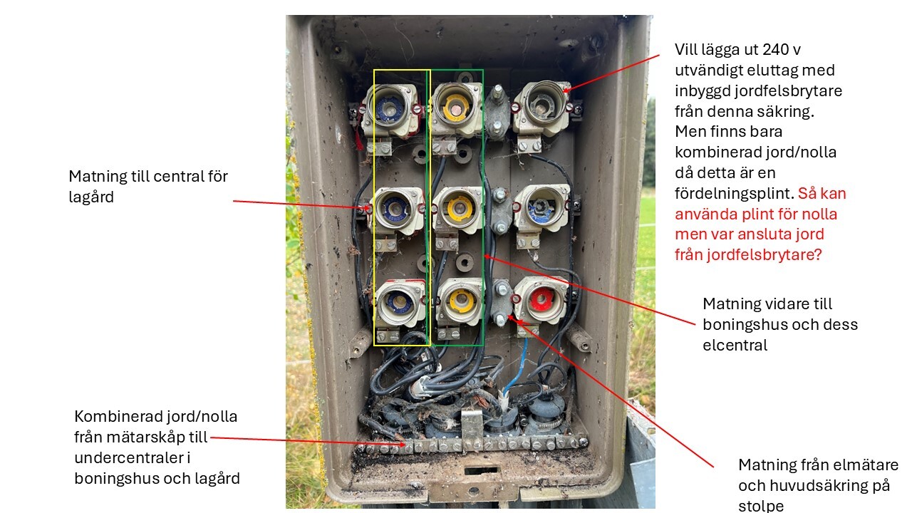

Var ansluta jord för eluttag med jordfelsbrytare från kopplingsplint
När kraftbolaget tog bort luftledning och ersatta med nedgrävd så hamnade mätarskåpet på ny plats (30 år sedan).
De grävde då ner kabel från ny stople till tidigare stolpe där ett mark(fördelnings?)skåp sattes upp.
Det används även för att splitta ut kraft till lagård och loge (då det också tidigare gick via luftledning).
Jag vill nu ansluta ett utvändigt eluttag med jordfelsbrytare vid detta markskåp. Men eftersom det är en fördelning av kraft finns bara ledare och kombinerad nolla/jord i form av jordfläta. De separas sedan i jord respektive nolla i respektive undercentral i Lagård och boningshus.
Så om jag lägger ut ett 240V jordat uttag från befinlig 10A grupp i detta skåp var ansluter jag jorden för detta uttag med jordfelsbrytare?

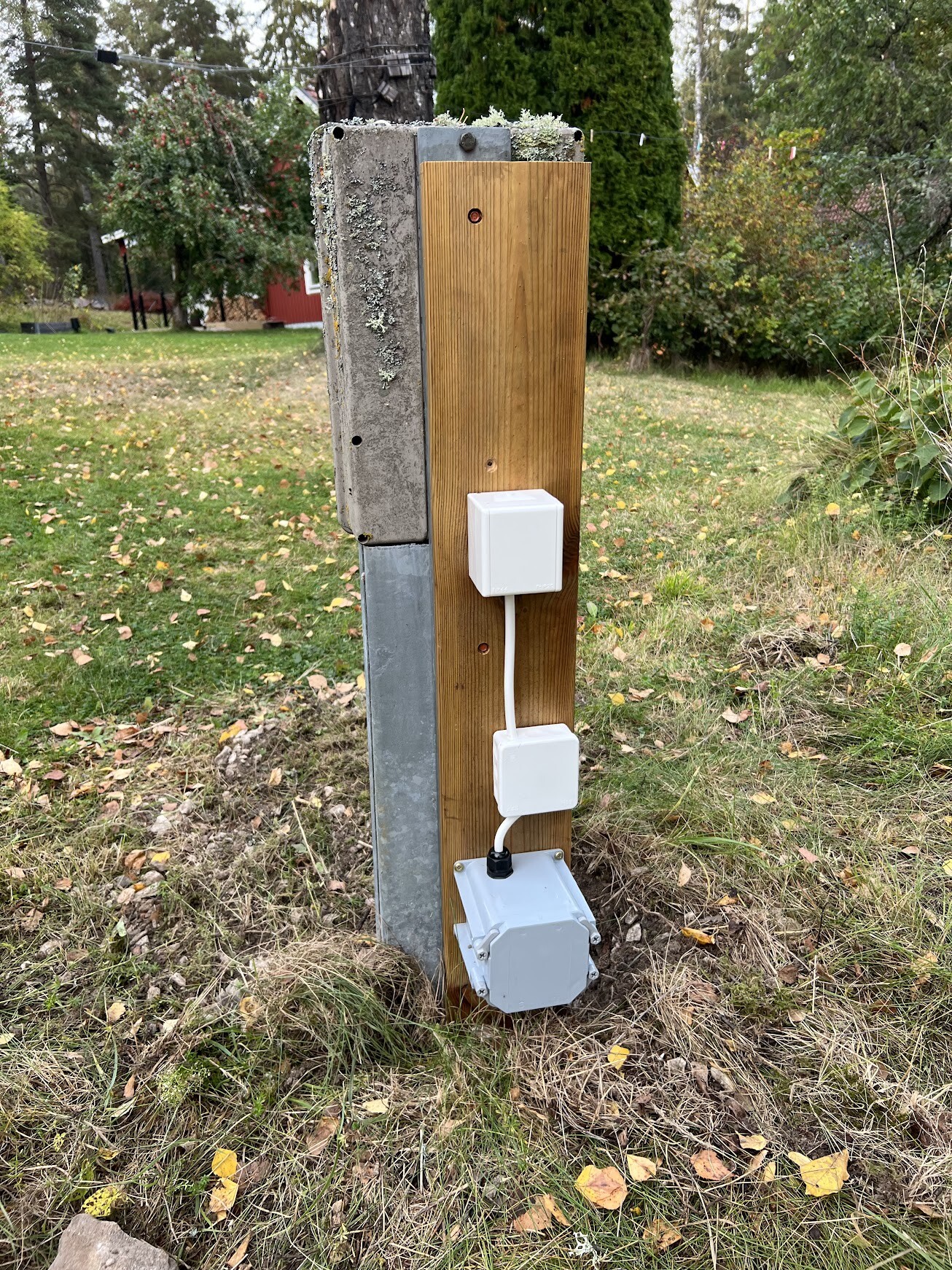

Eluttaget monteras i direkt anslutning till plinten. Kommer också ha en liten AC/DC transformator i grå vattentät låda för trädgårdsbelysning (matas från jordfelsbrytaren i eluttaget).

Man går ut med separata PE- och N-ledare från PEN-plinten i botten på markskåpet. Du har både N och PE där.
Det ser ut att finnas lediga plintar för två ledare. Sätt dem alltså under varsin skruvklämma, annars bör man hellre gå ut med en 10 mm² PEN-ledare till kapslingen med JFB och uttag.
Vad betjänar den säkringen idag? Det går en kabeln nedåt. Är det lämpligt med ett uttag från den säkringen? Den ser ut att ha en 16 A passdel.
Tack Bo. Det var min plan men var lite osäker på om jordfelsbrytaren skulle klara av att känna av potentialskilnad när de ansluts från samma punkt. Den nuvarande säkringen där är en 16A som matar till 220V för belysning och vägguttag i garage/lagård undercentral. Dock inte mycket last där så tänkte sätta lägga ut trädgårdseluttaget från denna grupp. Tredje kolumnen har 3 säkringar för 1 fas. Säkring 1 och 2 är för belysning och ellutag i garage/lagård. Säkring 3 är vidarematning från boningshus för utomhus fasadbelysning som styrs från boningshus men matas från denna central/plint.Bo.Siltberg skrev:

Jodå, det fungerar. Principen för JFBer bygger på att jämföra strömmarna i fas och nolla. Om strömmen tar någon annan väg t.ex genom skyddsledaren så löser den.
Du avser alltså att fortsätta med 16 A även för detta uttag? Det är i och för sig inga problem, men man bör inte säkra högre än vad man behöver. Och den kabel som redan är ansluten ser klen ut.
Var kommer JFB och uttag att placeras? I en egen kapsling på denna stolpe? Du behöver en kapsling som tål väder o vind.
Hur kan det ha blivit så smutsigt i markskåpet? Är det så öppet? Du skulle behöva städa lite där så att inte fukt i dammet ställer till det.
Och en gruppförteckning. Det är ett ganska stort hemmapul som kräver behörighet, så gör det rätt och snyggt.

Tyckte inte skåpet såg så smutsigt ut för att vara första gången öppnat på drygt 40 år (ej 30 som jag skrev ovan) och det står mitt ute i naturen. Men nu städat och kablen som redan satt där var 2.5mm2 så fortsätter med 16A.Bo.Siltberg skrev:
