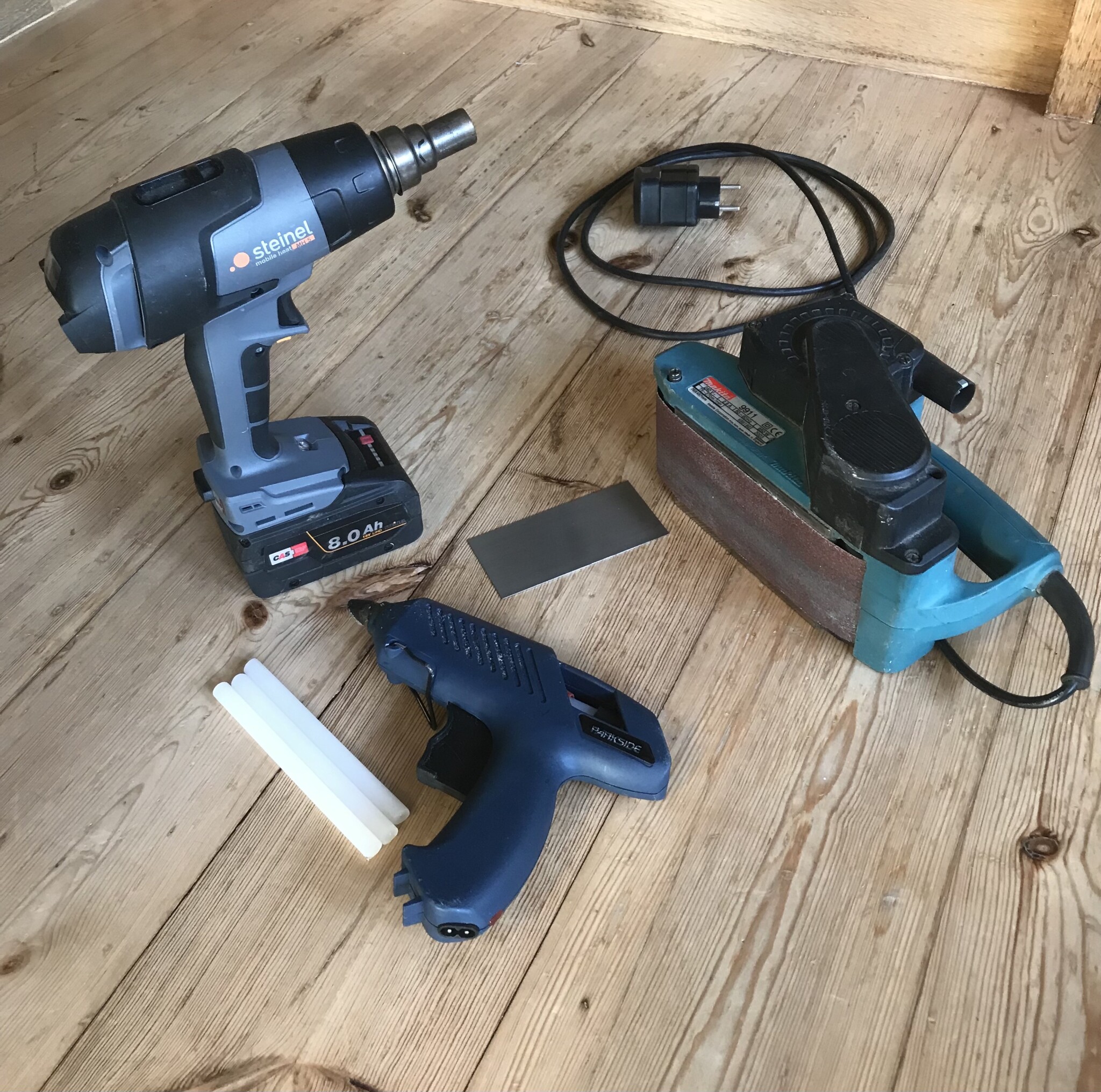

när vi är inne på underlaget, en bild nedan på vad som räcker för att göra acceptabel service hemma. förstås är inlämnad professionell stenslipning med struktur att föredra glidmässigt, men upprepade sådana tenderar efterhand att ta mycket av stålkanterna. och med fyra ungdomar och ibland deras respektive blir det med brädor och typ två par skidor per person rätt många ekipage att hålla efter.
för slipning av belag och kanter kör jag en enhands bandslip makita 9911 med 60-papper. en riktig pärla, och går köra med så låg fart att det varken kakar sig i pappret eller uppstår trådighet i belaget. slipen är lätt att kanta (vinkla upp) så man kan hänga stålkanten, och ffa undviker eländet med konkavt belag.
för skador på stålkanterna brukar jag slipa endast lokalt. kanten får en lokal insänkning, men det spelar ingen roll för en turiståkare.
för att laga skador i belaget en 500(!) watt limpistol från lidl som bara används till detta ändamål, och som laddas med polyetenstavar. de är förresten lite svåra få tag i. för att lagningen ska få optimalt fäste i botten av skadan går jag strax före med en varmluftspistol så ytan svettas en liten aning. lagningarna blir permanenta, överlägset konsumentprodukter strips och stavar som vanligen är så mjuka att slits bort efter någon veckas åkning.
sickeln alltid värdefull att gå efter med
efter service sätter jag en etikett under skidspetsen med datum. som sagt många par i familjen att hålla reda på.
