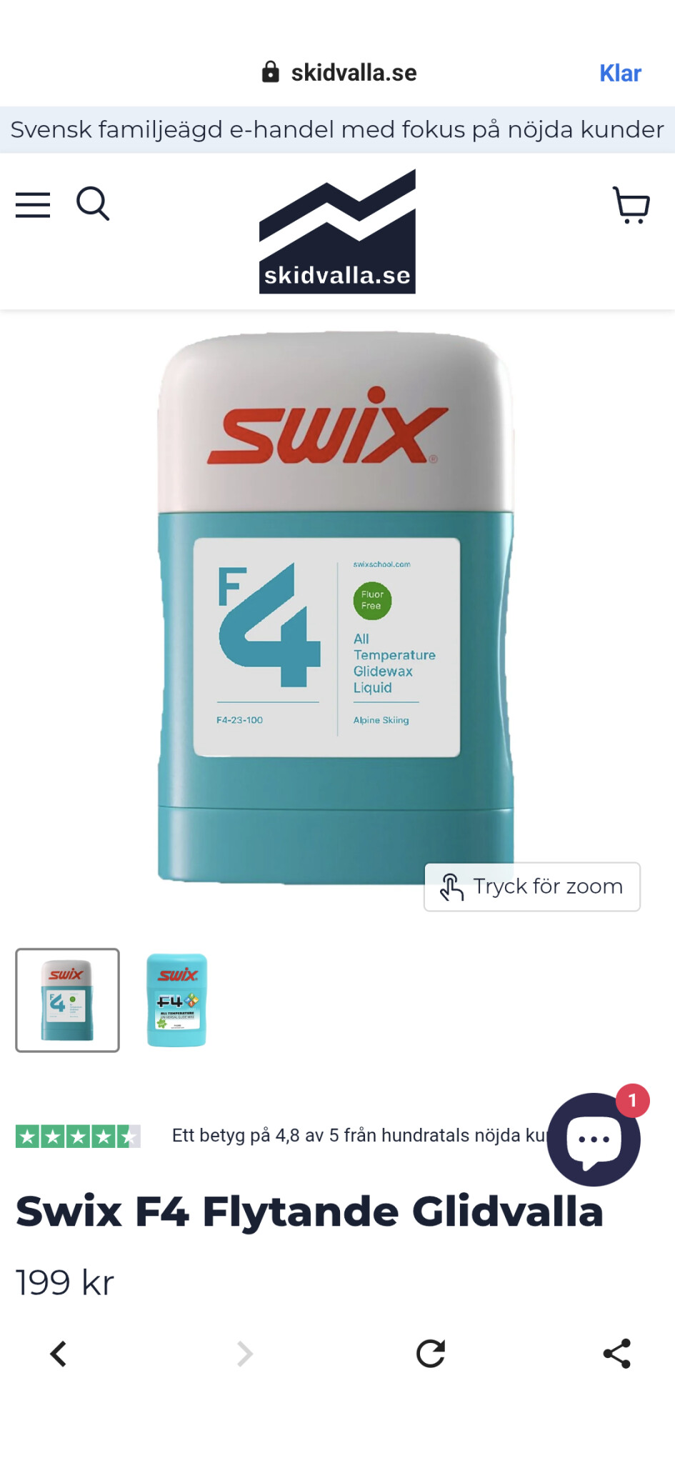

Finns flytande alternativ som läggs på med svamp på flaskan, och funkar helt ok.
Låt torka den tid som rekommenderas och sedan borsta.
Ok vad finns dessa medel
Eller vilka flytande medel finns de

Sportaffärer.
Många olika tillverkare där ute, men Swix, Skigo, Toko, Start mfl.

Var inte rädd att testa, det är inget som förstör skidorna. 👍
Borsta i åkriktningen med nylonborste.
