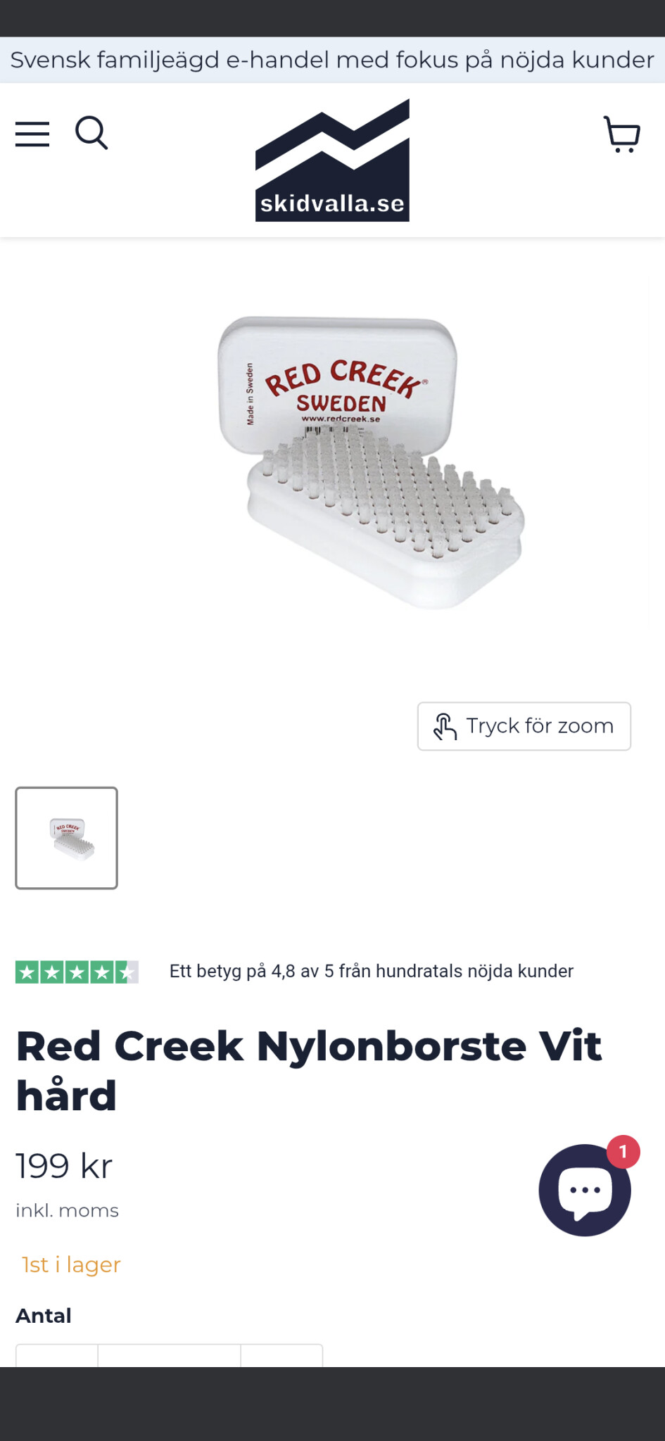

En sån här funkar.
https://skidvalla.se/products/red-c...mIrBkKOqF4XqkOOhMVWCgDGygJvG7KVMaAgihEALw_wcB
Jag använder rotorborste till längdskidorna.
