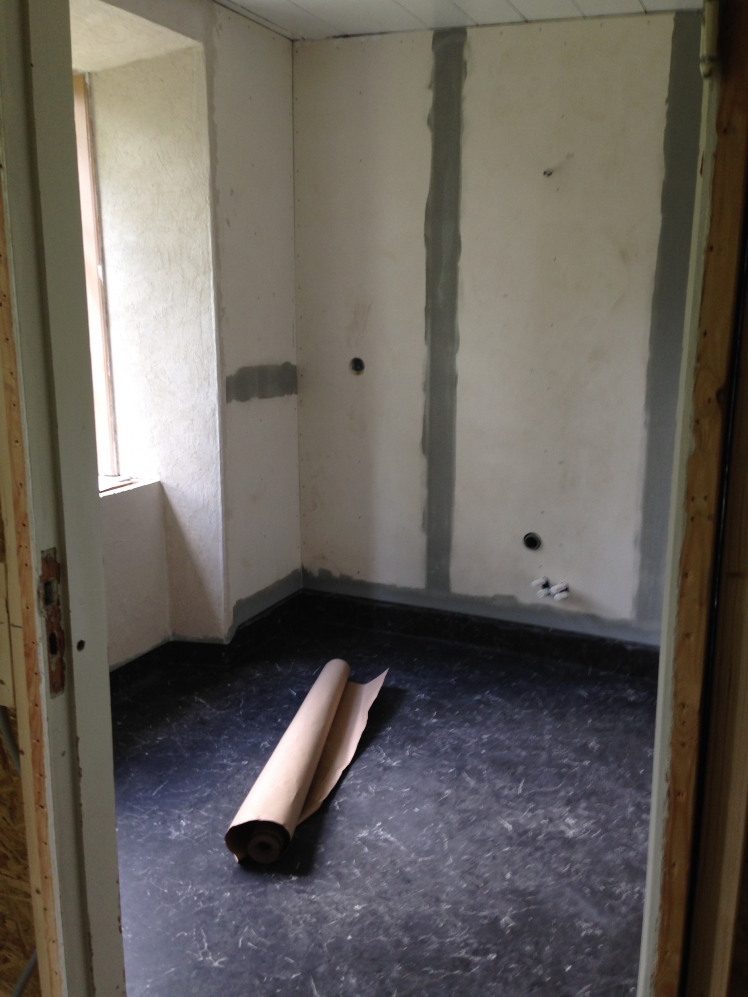

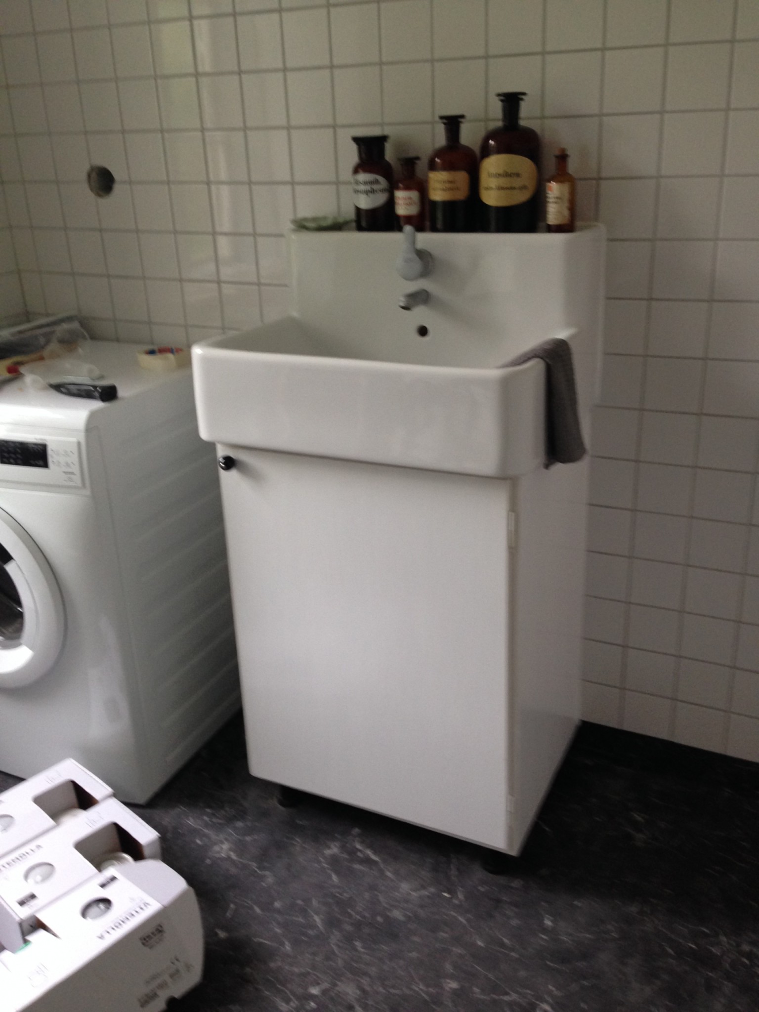

Hej fantasi,
jag valde badrumsmatta! Orsaken till detta var flera:
Bra pris (jag betalade 239kr/kvm tror jag, men arbetsinsatsen är ju något annorlunda vid mattläggande vs. plattsättande)
Gammalt hus: här rekommenderar man ju matta istället för klinkers eftersom huset kan röra på sig så mycket
Mindre tyngd på konstruktion: jag har ett gammalt (fint ändå) skrutthus och vill helst inte tynga ned det mer än nödvändigt. Jag valde dock kakel på väggen, någon måtta får det vara.
Inga skarvar: mitt badrum är 2.80 brett, och då passade det utmärkt med en matta som var på tre meters bredd. Det blir inga fula skarvar, och min fantastiska golvkille kunde lägga allt i ett svep.
Själv tycker jag att den är riktigt snygg, för att vara matta. Jag har Gerflor Yoda svart, den passar bra in utan att försöka imitera marmor alltför mycket. Ursäkta de småskakiga bilderna, jag har uppenbart inte annat än en där golvet redan är lagt, och en med procentuellt mer badrumsskåp och vägg än matta: håll till godo i alla fall!
//reptil
//reptil

Visa bilaga 120199
Visa bilaga 120200
