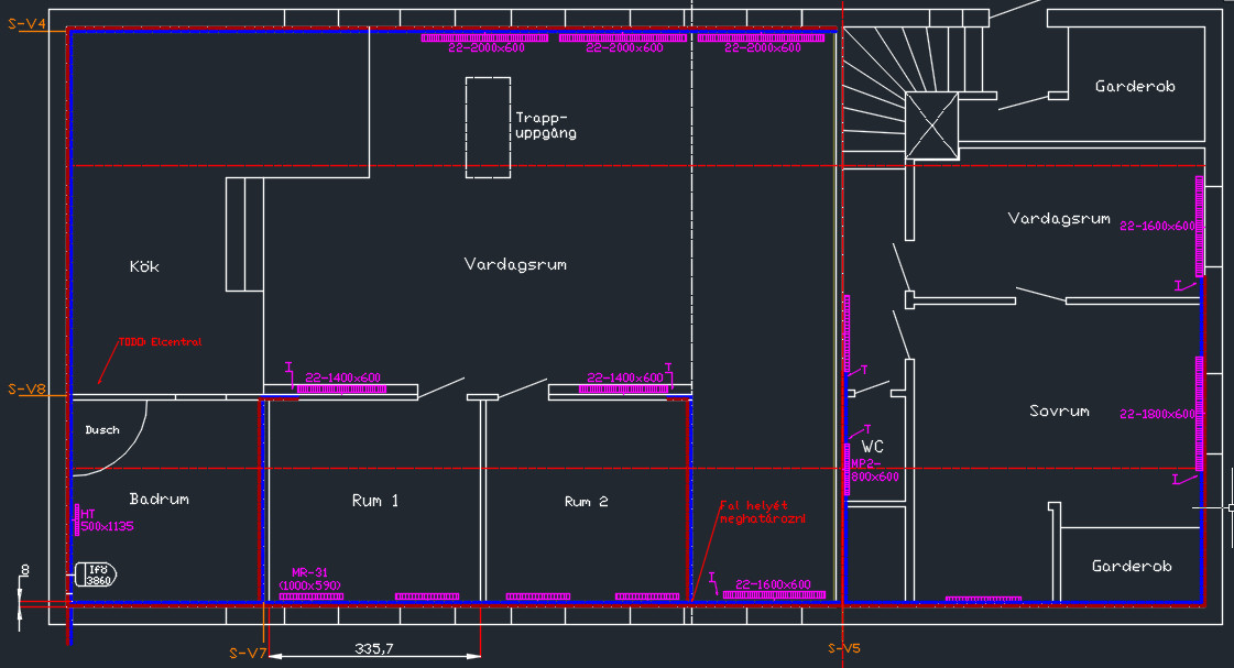

Håller på att projektera stammarna samt dimensionera fördelningsledningarna. Som exempel kan jag visa att bottenplan ser ut såhär:
Arkitektonisk ritning av bottenplan med markerade värmekretsarnas stammar och avgreningar i ett hus.
...där det framgår att värmekretsen består av två huvudsakliga stammar som löper runt längs väggarna.

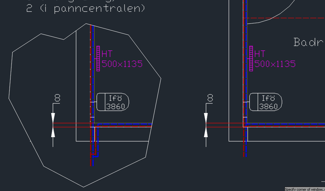

Stammarna matas från pannrummet (se nedre vänstra sidan på ritningen). I den initiala versionen (till höger) är avgreningen innanför väggen av byggnaden (dock på ett mycket svåråtkomligt ställe), så vad tror ni om att flytta ut avgreningen till pannrummet i stället (se bilden nedan till vänster)? Kanske en trivial fråga, men finns det några nackdelar med detta?
Teknisk ritning av värmesystem med huvudstammar i en byggnad och detaljer för pannrum.

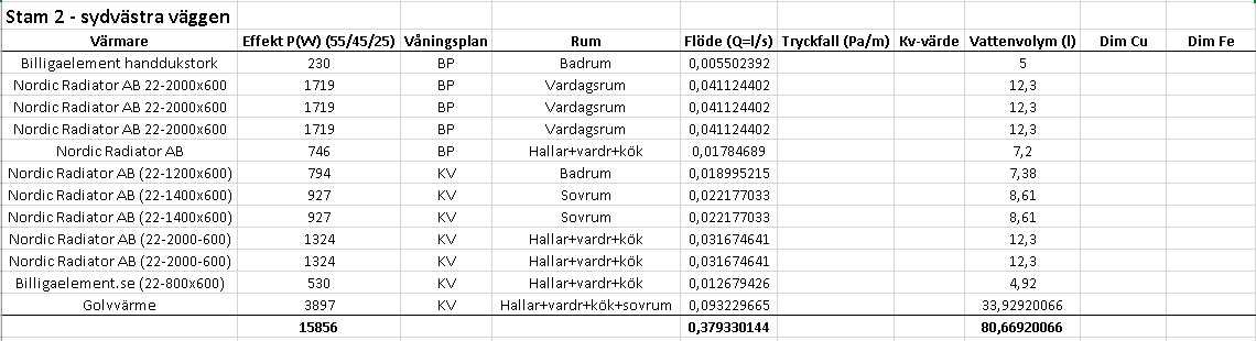

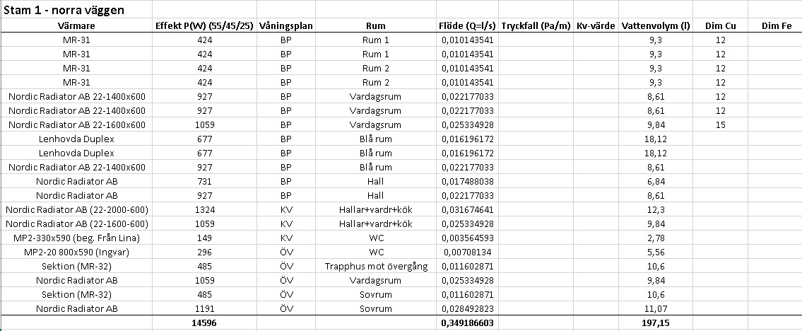

Såhär ser stamfördelningen ut för övrigt (kommentera gärna om ni ser några uppenbara brister eller potentiella problem!):
Tabell för värmesystemets stamfördelning med specifikationer för effekt, rum och flöden.
Tabell över värmestamsdimensionering med flöden, effekter och rum för ett bottenplan.
Stam 1 och 2 transporterar ungefär lika mycket energi, men är volymmässigt mycket större. Men jag gissar att det inte bör vara några märkvärdigheter så länge man stryper in den rätt...
