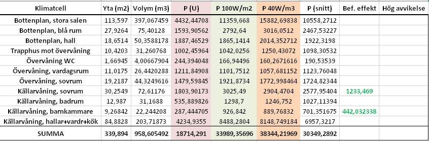

Jag har dimensionerat utifrån dessa parametrar:
DUT: -20C (klimatzon 3)
Önskad rumssnittemperatur: 25C
Total uppvärmd yta, effektbehov per byggelement (P(U)), yta samt luftvolym framgår av tabellen nedan. Har kanske lite för snälla U-värden på väggarna, som är anledningen till den stora avvikelsen, så jag dimensionerar genomgående efter luftvolym.
Tabell över klimatceller, ytor, volymer, och effektberäkningar för värmesystem i en byggnad med fokus på radiatorbestyckning.

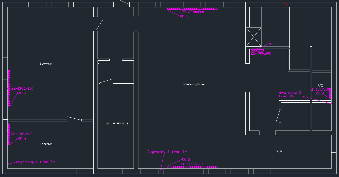

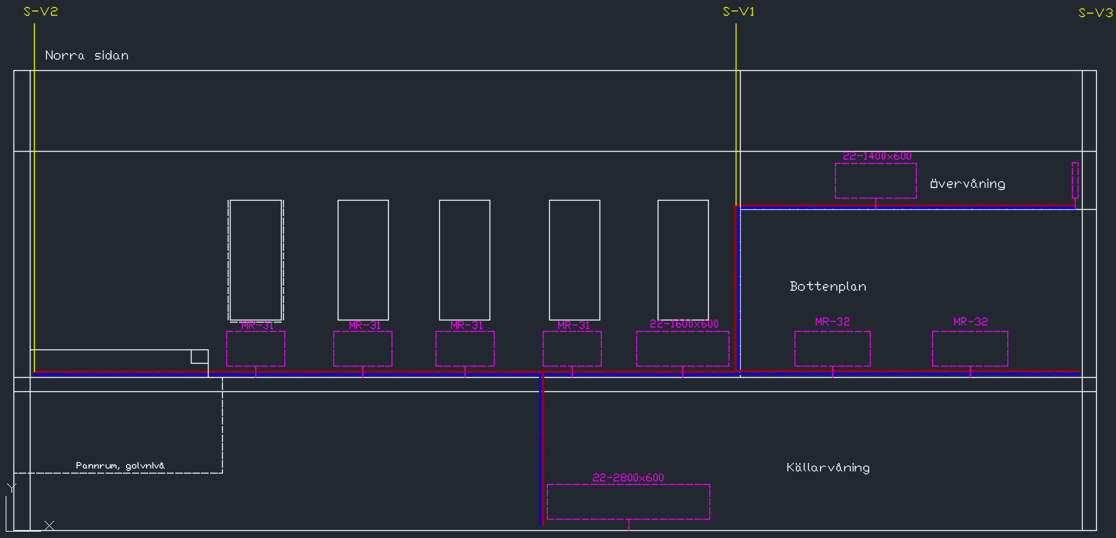

Nu har jag äntligen något att visa, då jag börjar blir färdig med placeringen av radiatorerna. Vyn från norra sidan visar stamledningens dragning i väggen, medan på planritningen framgår valet av- och placeringen av radiatorerna.
Teknisk ritning av värmeinstallation med radiatorers placering och stamledning i en byggnad.
Observera att radiatorerna på denna plan endast tjänar till att komplettera den befintliga golvvärmen som finns i sovrummet, vardagsrummet och köket.
Planritning över en bostad som visar placering av radiatorer och stamledningar för värme.
