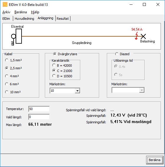

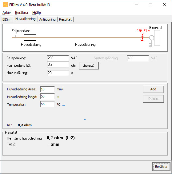

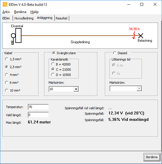

Jag började med att kasta in lite siffror i eldim
Och har dragit till med ganska hög Zför, och lång huvudledning för att komma upp i 1ohm vid matande punkt för den nya huvudledningen (ev gruppledning om Anders1920 skippar UC där ute).
Och då får jag det till att det blir max 61 meter 2,5mm2 ledning
Men kanske lite våldsam ledartemp här, 70°C, så jag provar med 50°C också, och får 66 meter ledning

Ja, 60-70 meter är ett rimligt värde. Över 70 meter är tveksamt. 90 meter är fortfarande i toffelområdet.
Nu ska det ju sägas att 1ohm i förimpedans är riktigt risigt, det är inte så att någon nätägare skulle vara stolt över det, de får kanske inte ens ha en överlämningspunkt med så dåligt Zför.
Men att jag alls krånglar till det är för att jag inte har en aning om hur det ser ut hos TS, hur långa och klena ledningar det är fram till avlämningspunkten för den nya ledningen.
