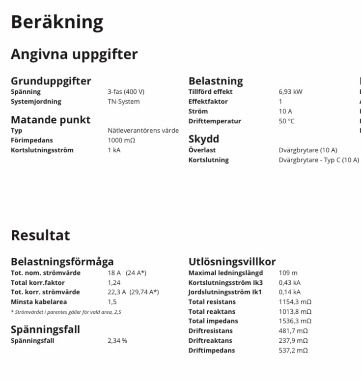

En snabb uträkning i EL-Vis ger max 71 meter 2,5mm² N1XV 16 A typ C med förläggning i mark.
Går man upp till 6mm² så ökar maxlängden till 171 meter.
(slog på förimpedans 500mOhm och kortslutning 5kA)
Tar man ut 10A så får man späningsfall på ca 1% med 6mm² och 2,4% med 2,5mm²

Tja, då räknar vi lite:J Johan456 skrev:
65 m 2,5mm2 har en slingresistans vid 20°C på 130 x 0,00741 = 0,96 ohm.
Sen med lite kompensation för ev varma ledningar så får vi väl lägga på en 25%, som en mellan tummen och pekfingret säkerhetsfaktor vilket ger en resistans på 1,2 ohm.
Och en C10 kräver 100A i kortslutningsström, så förimpedans + första huvudledning + denna huvudledning får vara max 230V/100A = 2,3 ohm.
Sen ska det finnas lite marginal så vi även kan dra gruppledningar från UC, och ev någon skarvsladd. Så jag bedömer att förimpedansen innan denna huvudledning för vara max 2,3 - 1,2 = 1,1 ohm, och även här lite kompensation för varma ledningar så slutar det väl i något runt 0,8 ohm.
Nätägarens uppgift på förimpedans är redan kompenserad för varma ledningar, men mäter man själv måste man tänka på detta.
Detta är bara högst överslagsmässigt, ungefär som det går till i huvudet på mig ifall jag står ute på fält och funderar på ifall det klarar sig.
En korrekt uppställd och uträknad dimensionering är vackrare.
Men min poäng är att det finns inte så mycket marginaler, det beror på hur starkt elnät TS har och hur långa huvudledningar är efter avlämningspunkten.
Och troligen blir det även lite väl mycket spänningsfall också.
109m är max ledningslängd 1Ohm Zför. Spänningsfallet ligger på 2,34% vid 10A last. Kabelns temperatur är med hänsyn till spänningsfallet satt till 50 grader. Det är nog dessutom i överkant för ledning, ensam i ett rör i mark, 2,5mm2 CU. Med hänsyn till utlösningsvilkoret är kabelns begynnelsetemperatur satt till 70 grader. Även det är mkt osannolikt.J Johan456 skrev:

Du har inte gjort någon beräkning, du har matat in uppgifter i ett program och fått ett resultat som inte stämmer. Om du kan visa hur du kommer fram till att en ledning på 2.5 mm² skyddad av en C10 kan ha längden 109 meter map utlösningsvillkoret på 0.4 sek vid förimpedansen 1 ohm vid temperaturen 50 grader så ska jag käka upp mina tofflor! 109 meter kan man komma i närheten av med diazed 10 A.
Jag tror du missförstår, temperaturen 50 grader är angiven för spänningsfall. Elvis räknar inte hur varm kabeln blir med hänsyn till spänningsfallet. När de gäller dessa kabelstorlekar så används ofta tumregler, vid beräkning får jag fram detta, jag kan prova i FEBdok också men det får vänta till tisdag. Men säg mig Bo, på vilket annat sätt kan man bättre bevisa att detta inte fungerar? Visst, jag kan också räkna RåxL/A, men ett program som tillämpar SS4241424 borde ge mig ett korrekt svar, eller hur? Hur skulle jag annars kunna svara på om hur jag ska ställa en effektbrytare som skyddar 2//AXQJ 4x240/72 som ligger i rör i mark tillsamman med 15 andra kablar? Den kabelns strömvärde blir dock mkt lägre än 2x250A som tumregeln säger.
