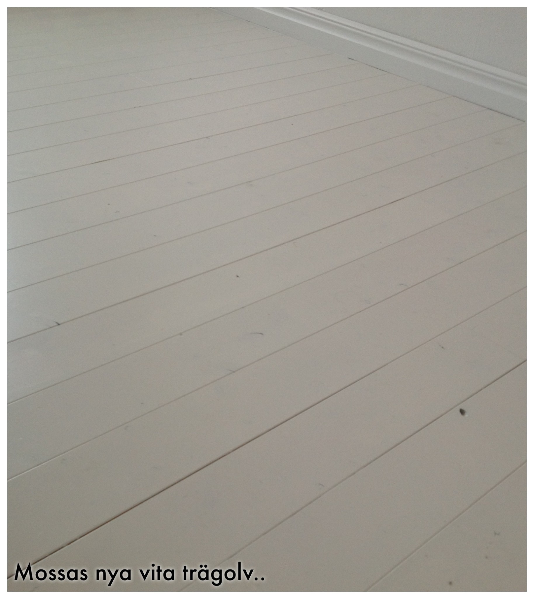

Vi valde ett massivt trägolv själva i vårt sovrum (vi rev upp allt ner till källaren, så ursprungsgolvet fick vika hädan).. Sen efter mycket diskuterande med både oss själva och olika hantverkare så valde vi att måla golvet! (Alternativen va många..)
Dock ville vi inte ha ett "perfekt" golv/yta.. Så vi körde kvistgrundning ett varv (vitaktig) och ett varv med färg enbart. Då syns lite struktur på golvet än, men vi hoppas slippa för gula kvistmärken..på nått vis ser det ut som vi har lite levande golv nu.. Precis som vi ville..
Lycka till
Med vänlig hälsning, Sandra
P.S - nackdelen med att måla en gång är att det kommer slitas snabbare och "målarnisse" sa att vi troligen får bättra på om fem år typ..(men det beror ju på hur man eg vill ha det..kanske är ännu bättre om fem år!)

Sandra erat golv blev verkligen jätte fint!!
