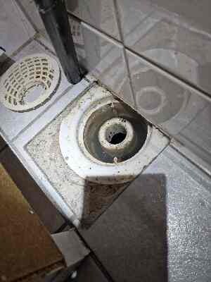

F Flipper97 #1 Medlem · 7 inlägg 8 sep 2025 08:21 Flipper97 Medlem 7 inlägg 8 sep 2025 08:21 #1 (Ja, väggen är helt enligt AMA. Förre ägaren prickade sina i'n). Bilden är från tvättstugan och kommer ha ett tvättmaskinsavlopp med vattenlås. Kan man göra något bra fint åt detta? Känns som att det saknas en överdel Inloggade ser högupplösta bilder Logga in Skapa konto Gratis och tar endast 30 sekunder #vattenlås
Demmpa #2 Husägare · Kalmar · 26 534 inlägg 8 sep 2025 12:25 Demmpa Husägare Kalmar 26 534 inlägg 8 sep 2025 12:25 #2 Det bör vara följande insats, https://www.rskdatabasen.se/kategor...as/golvbrunnsvattenlas-duschbrunn-7113532-140 Blir troligen svårt att trixa dit.
