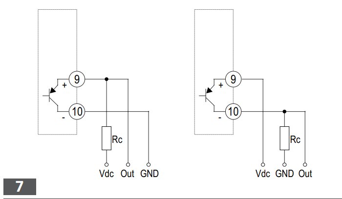

Vill vara kunna läsa av vid uthyrning.
Pulsutgång 100 pulser/kWh, förbrukning av energi (EN62052-31)
Optokopplare
Fig. 7 Pulsutgång (två möjliga inkopplingar).
VDC: spänningsmatning
+ Out: signalutgång (transistor PNP öppen kollektor).
Utgång från öppen kollektor:
lasten (Rc) måste dimensioneras så att maximal ström inte överstiger 100 mA (VON är lika med 1 Vdc).
Spänningen (VOFF) måste vara ≤ 80 Vdc
