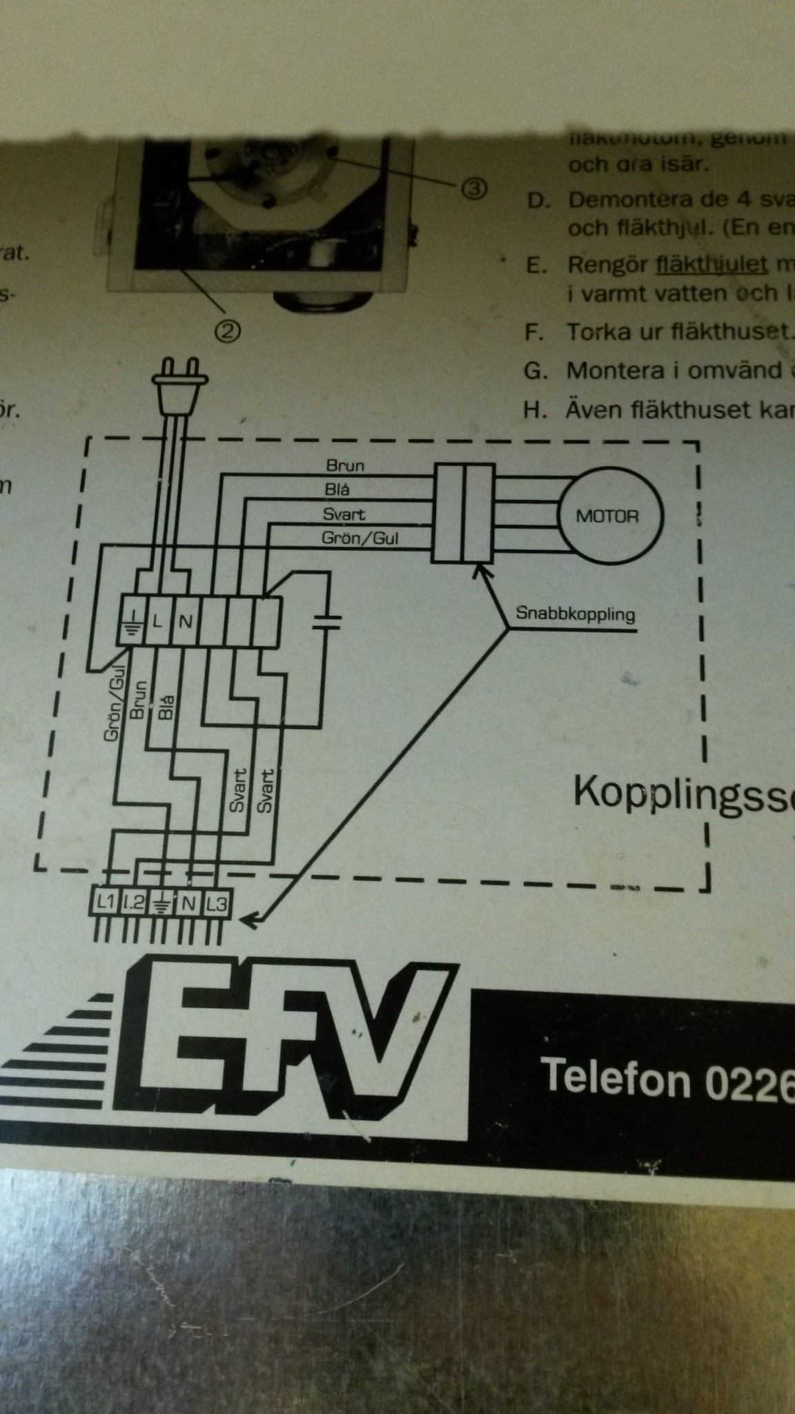

Kunden har haft den här tidigare installerad hemma hos sig. Det är någon typ av fläktmotor som styr fläkten i lägenheten. Har tidigare suttit strax ovanför spisfläkten. Från en kopplingsdosa som sitter på fläkten så går det ut dels en stickkontakt men även en kabel med färgerna brun, jord, nolla, svart, svart.
Jag gissar att när man drar igång spisfläkten så ska även fläktmotorn drar igång.
På själva spisfläkten(som är ny) sitter det dels en stickkontakt men det går även ut en kabel med brun, jord och nolla, svart (styrning till en fläktmotor)
Någon som kan utifrån bilden vägleda mig hur detta ska kopplas?
Båda fläktarna ska kopplas till ett vägguttag med sedan så behöver ju fläktmotorn få en signal ifrån spisfläkten. Så om jag drar ihop färg på färg, dvs nolla med nolla, jord med jord och sedan bara svarta kabel från spisfläkten till någon utav de svarta kablarna på fläktmotorn(men vilken?)
Är jag rätt ute?

Sitter det en stickpropp på nya spiskåpan?
Dem "Alliance"-fläktar jag sett har bara med den andra sladden du nämner.
Du skall INTE ha två stickproppar, risken är att någon "vänder" på någon av stickpropparna i uttaget och då kortsluter man fas mot nolla.

Antingen lämnas fläktkåpan tillbaka eller så måste ena enheten modifieras.
Den nya fläktkåpan har antagligen två fläkthastigheter plus ev avstängd.
Den gamla fläktkåpan hade antagligen transformatorstyrd fläkthastighet.
Om du ger oss tillverkare och modellbeteckning på bägge enheterna så är det lättare för oss att hjälpa dig.
