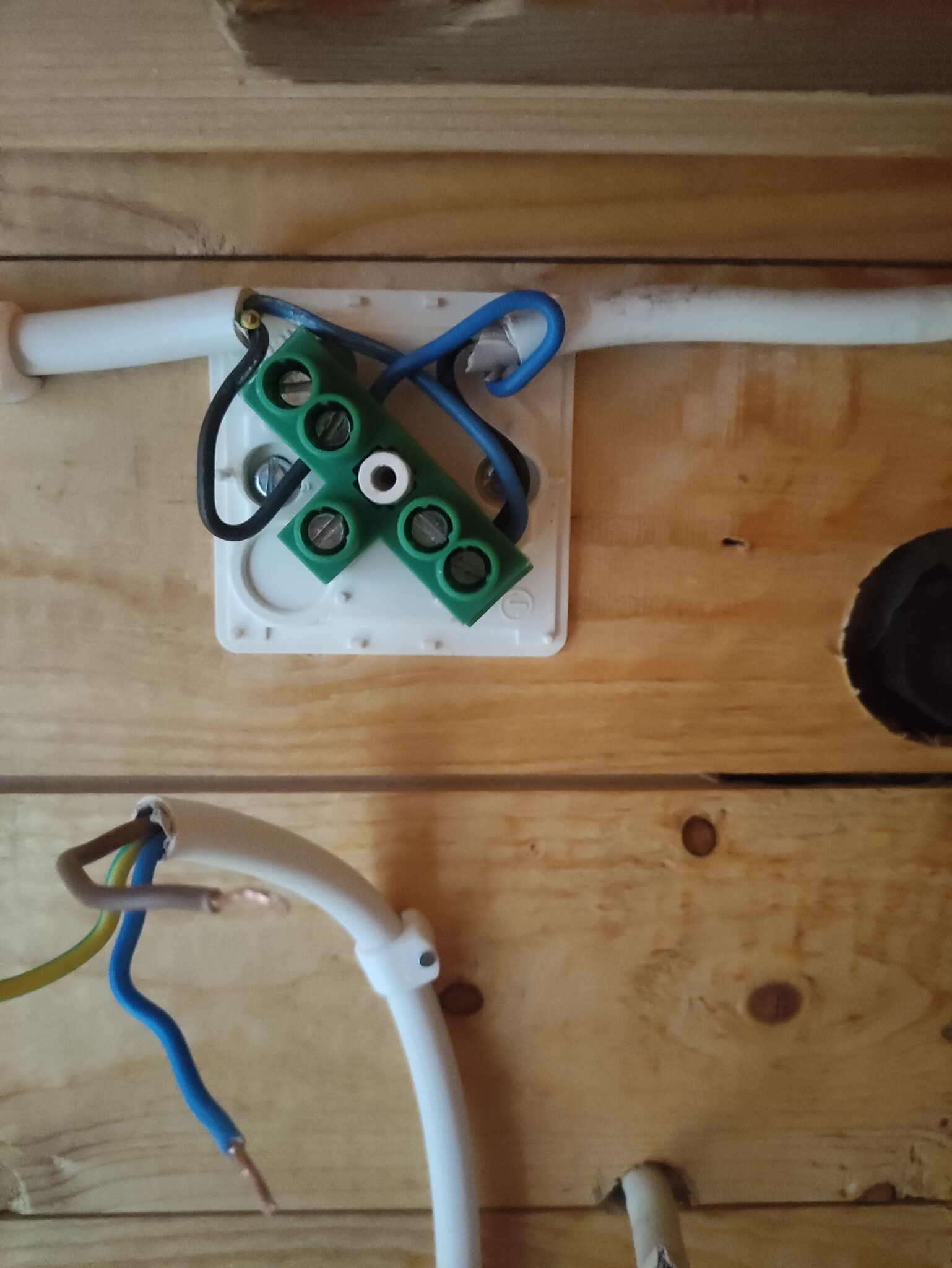

Hur ansluter man ett vägguttag till denna kopplingsdosa?
En taklampa är ansluten sen tidigare. Tacksam för tips.
Kopplingsdosa med anslutna kablar mot trägolv, extra sladdar hänger nedanför.

Nja, har du inte gjort det där själv så är det någon annans hempul, det är inget att bygga vidare på då det ser ut så där.
Du får göra ett omtag på det där vi ser.

Fas till fas, neutral till neutral.
Tänder/släcker du lampan? Om ja, så sker samma sak med eluttaget.

Det är arvegods. Har provat med ledare på ledare och nolla på nolla. Funkar inte.
Nej det gör inte det.
Om inte dte fungerar så behöver man titta lite djupare.
Har någonting fungerat innan du började experimentera? Är det rätt kopplatr i vägguttaget?
Det är lite oroande att jordledarna är klippta i dosan. Vad är det för uttag? Är övriga uttag i rummet jordade eller ojordade?
Tittade lite närmare nu. Varför är det blått mot svart i dosan? Var det så innan du började labba?

Dosan sitter en kattvind. Inga uttag vägguttag till dosan. En anslutning till annan kopplingsdosa och vidare bl a till taklampa.

Jag inte gjort något. Tänkte ansluta ett vägguttag.
Men fungerar taklampan?
och hur är det med jordning?

Det är ett mycket gammalt hus. Endast jordade anslutningar i kök och våtrummen.
Fungerar lampan?
Har du mätt något i plinten.
Vilken kabel är matning resp. till lampan.
Utan en vettig beskrivning blir det en massa gissningar och frågor.
Hur sitter brytaren för taklampan i förhållande till den här dosan?
Är det möjligen så att du inte har fas och nolla i den här dosan, utan bara fas som går till brytaren, och tändtråd tillbaka till lampan. Det skulle förklara varför det inte fungerar att koppla in ett uttag i dosan.

Så kan det vara men i så fall via anna dosa på vägen.
Vad fick du för resultat när du mätte med spänningsprovare/mätinstrument?
Eller kopplar du bara på måfå?
