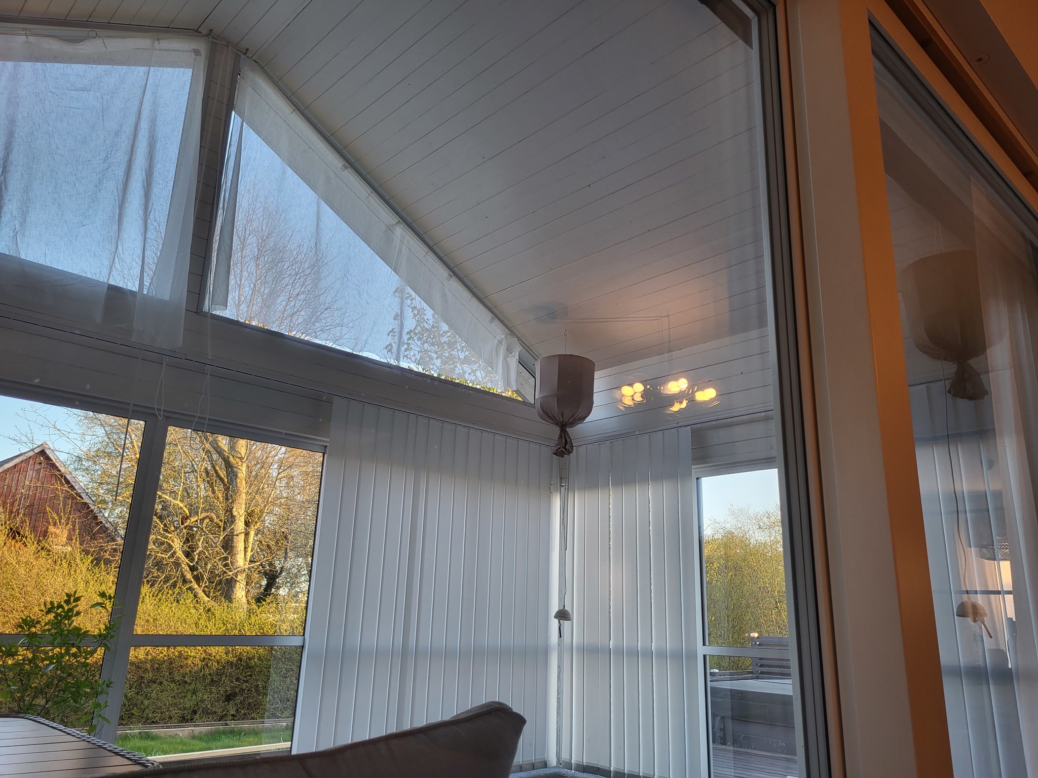

Hmm så körde man fast på det kanske klurigaste...
Kabeln... så lamporna har blå och brun tråd.
Tanken är att förbinda alla 4 med förgreningsboxar 4 st och RKK kabel 2G1.0. Och med en vanlig stickpropp i änden in i vägguttaget.
Alla privatpersoner måste ju alltid köpa kontakt och skarva ihop till lamparmaturer och jag ser det väl som att jag gör det fast min sladd är 14 m..
Totalt blir det ju ca 13-14 m lång sladd från uttag till sista lampan
Låt oss inte kalla detta för fast installation.. utan snarare 4 lampor kopplade på en lång lampsladd. Laddar upp bild för att visa 2 lampor som är i hörnen. Andra två i andra hörnen
Jag antar att de inte är jordade då eftersom det endast är 2 trådar och inte den gul/gröna. Men är väl ok att köra in i de jordade vägguttaget. Tvärtom hade ju säkert varit problem.
Lamporna är bara 2.5 w ny model (motsvarar gamla 14w) mysbelysning
Är det OK att göra ovan lösning...eller är det EKRK sladd och massa annat att tänka på och elektriker krävs bla bla.
Har skarvat massa sladdar från grejer i bilen till LAN kablar och nån lampa förr men detta verkar ju vara klurigare?
Läser massa andra liknande trådar och börjar nästan bli mörkrädd ...

Liten *bump*
Vad är problemet? Rund eller platt lampsladd?
Jag rekomenderar platt 2 ledare SKK/SKX om du har dubbelisolerade lampor. Enklare att hitta passade skarvblock/förgreningar.
Eller ska du göra en fast utanpåliggande installation?
Blanda inte materiel för fast installation med stickproppar mm.
