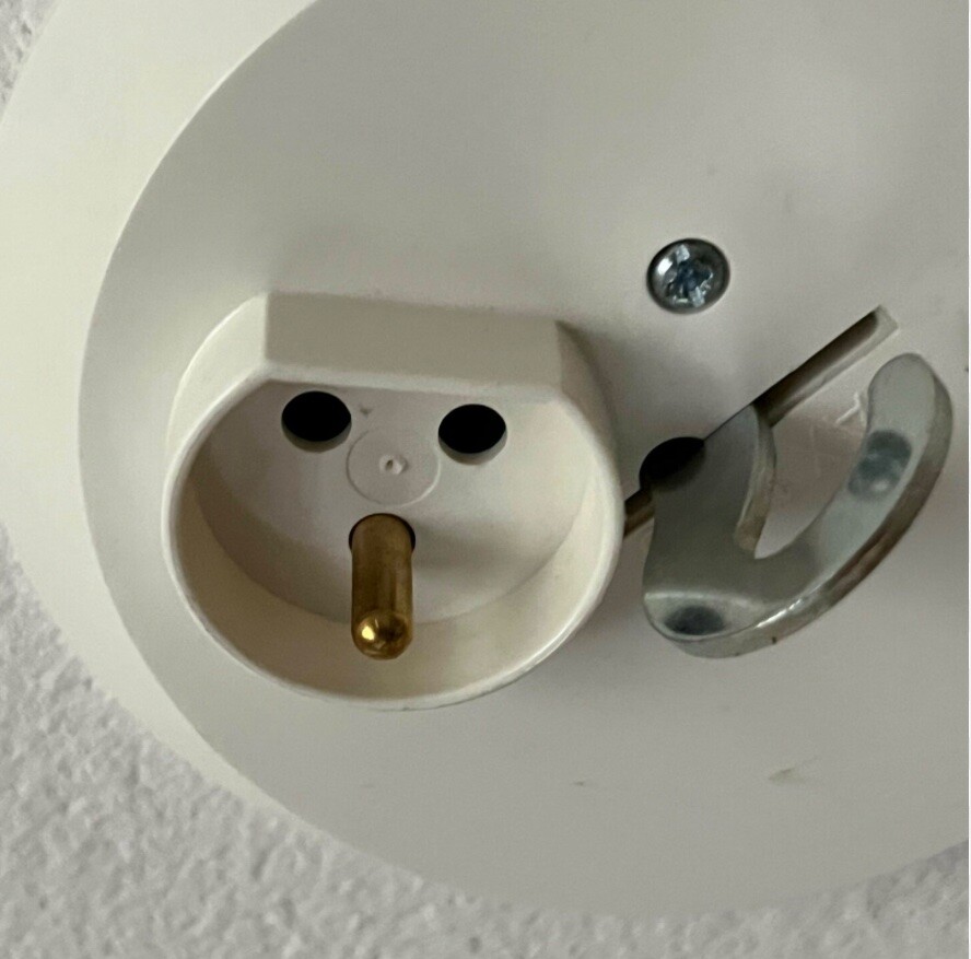

Vi renoverar ett 1800-talshus och har dragit in ny el. Vi har under lång tid samlat på oss gamla lampor till alla rum och dessa har gamla kontakter (runda med 2-3stift).
Skulle ni rekommendera att byta allt till set nya DCLsystemet eller använda den gamla typen. (Elektrikern vägrar använda de gamla förstås)
Vi har ett hus till med en massa gamla lampor som vi kanske vill flytta mellan husen.
Tacksam för råd.
  • Rund elkontakt med stift för lampa, monterad på vit väggplatta.

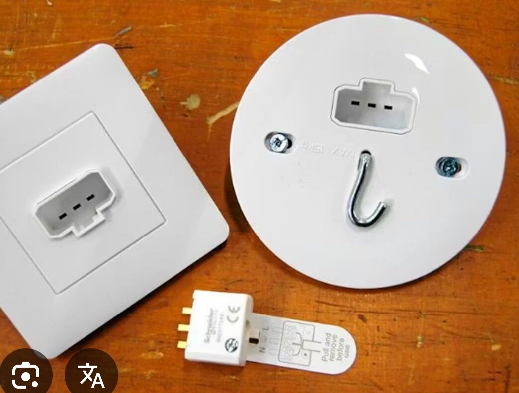

  • DCL-kontakter och uttag för lampinstallation ligger på ett träbord.
Jag drog om all el i mitt hus under renoveringen för typ 2 år sedan och då fick det bli de gamla kontakterna, huvudanledningen var att de sladdmonterade uttagen är kompaktare och är lättare att låta försvinna i en takkopp. Idag hade det blivit DCL eftersom de gamla inte längre går att få tag på.
Infällda med takdosor funkar ju DCL bra, men där man inte har takdosor utan behöver sladduttag fungar de sämre.
Sen är det ju typ en halvdag att byta alla till DCL om man nu skulle vilja det...

Du visar en bild på ett jordat lamputtag. Har ni skyddsjordade vägguttag också, eller är detta något som görs vid denna renovering? Om det sker ett byte från ojordat till jordat, då anser jag att föreskriftskravet på DCL gäller.
Vid underhåll får man dock fortfarande behålla utförandet från gamla föreskrifter, så det beror lite på hur man bedömer denna renovering som görs.

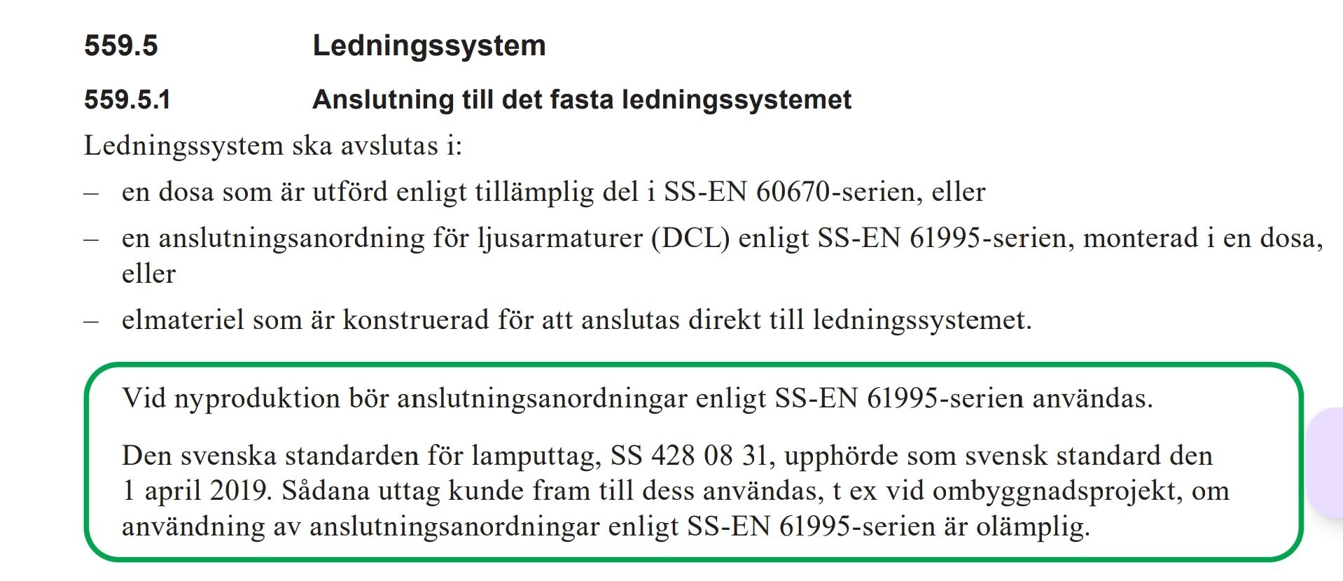

Lag och straff är en fråga för juridikforumet. Elinstallationsreglerna medger inga andra kontaktdon än DCL vad jag kan se.
Textutdrag om elinstallation och standarder för anslutning enligt SS-EN 61995-serien.

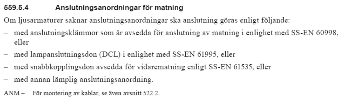

Anslutningsanordningar för matning av ljusarmaturer enligt standarder SS-EN 60998, 61995 och 61535, eller annan lämplig anslutningsanordning.
Ja, men det som står är i den sista punkten " elmateriel som är konstruerad för att anslutas direkt till ledningssystemet" och lite längre ned finns punkt 559.5.4 "annan lämplig anslutningsanordning" och en av de mest använda anslutningsanordningarna för belysningsarmaturer är Schuko-kontakter, för det är det vanligaste i offentliga miljöer och kontor.
Mycket vanligt är också olika varianter av 5-poliga kontaktdon för att kuna ha två kontakter till Dali eller annan styrning. Mitt förslag med Harting-don är nog ovanligt, men de är också rätt dyra. Enklare 5-poliga don är vanliga.
I industri är CEE-uttag mycket vanliga för att ansluta armaturer, men det finns en massa andra varianter också.
DCL är ett alterantiv och bör, men inte ska. I bostäder är det bör och praxis, men vill man ha något annat kan man få något annat.
