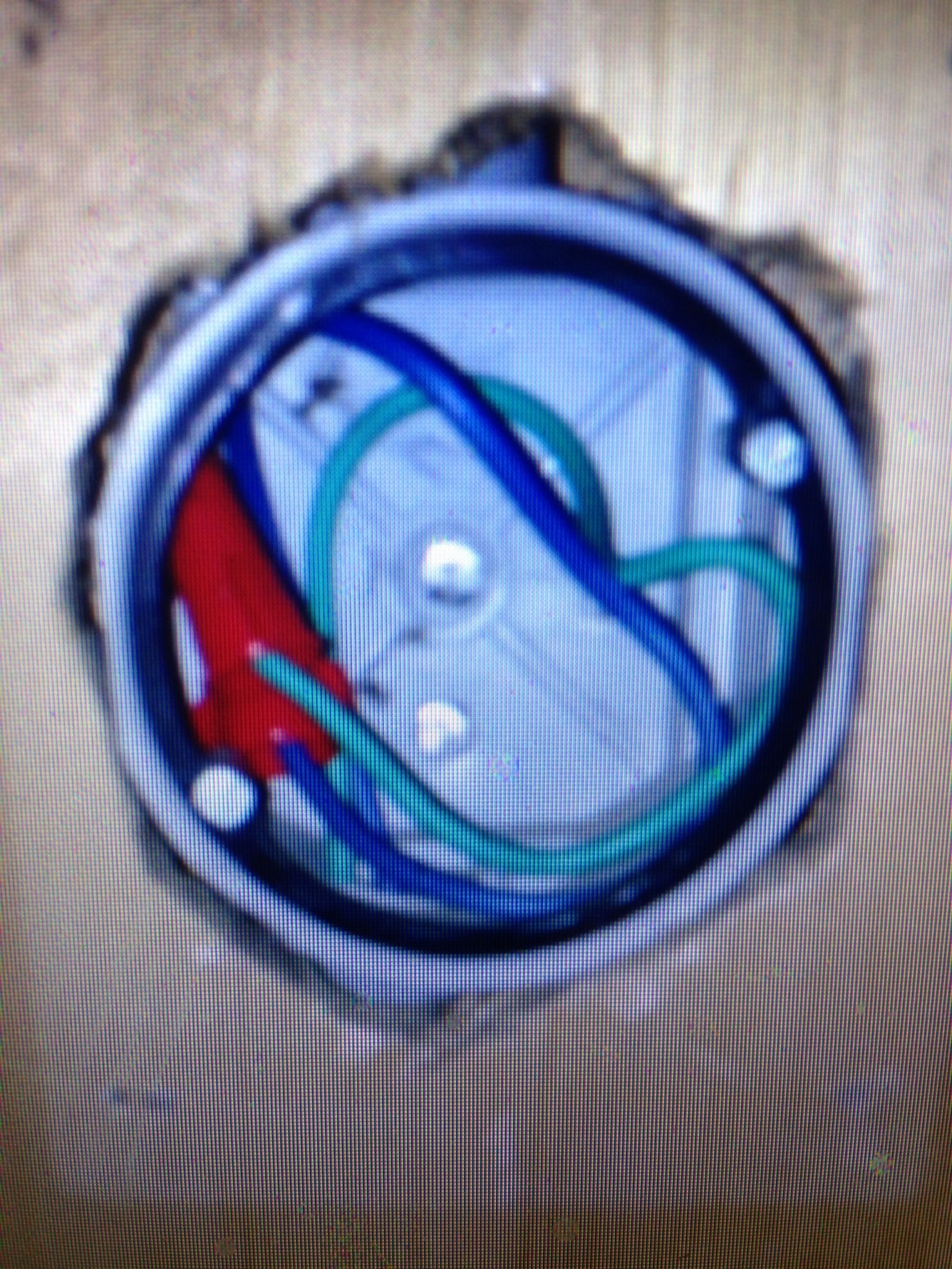

Tänkte dra en skarvslagg till en lampa vi ska ha i ett hörn men i hörnet så hittade jag det här bakom en dosa..
Istället för en sladd som ligger längs väggen så tänkte jag sätta dit ett vägguttag istället?
Nu är det ju bara 2 kablar så det är inte jordat, är det så att den blå är nollan och den gröna är den fasen eller hur gör ??

Det skulle kunna vara så, men det måste kontrolleras. Det går inte att montera in ett uttag här utan att kontrollera vad detta är för ledare. Kanske har det suttit en elradiator där, och då kan det vara 400 V mellan trådarna. Man kan t.ex bryta strömmen och rycka i ledarna för att se var de tar vägen, och vilken grupp de tillhör. Lite mätning kan sedan bekräfta vad man ser.
Är övriga uttag i rummet ojordade? Om de är jordade så måste även detta uttag vara jordat, och då måste det dras fram en skyddsledare.
Så det kan dra iväg till en del arbete för att kunna montera ett uttag här. Och det kräver givetvis behörighet (=kunskap).
